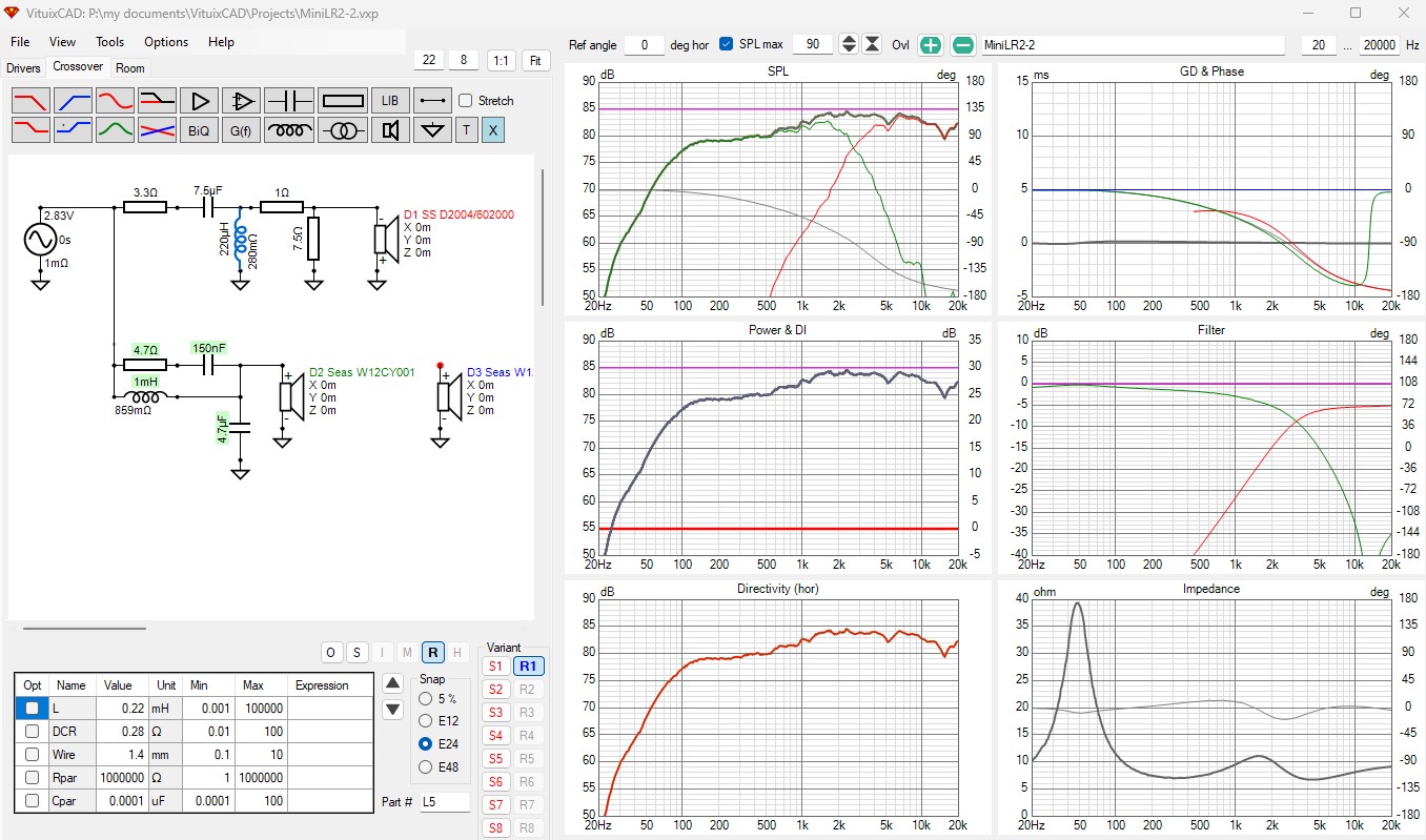

Εγώ λέω να το βελτιώσεις με ένα καλύτερο crossover και να βάλεις τον φτηνότερο ΜΚΤ που θα βρεις.
Θα είναι μέρα με νύχτα η διαφορά.

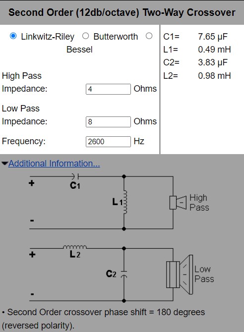

Δεν υπάρχει πυκνωτής 4,7μF σε 4ωμο tweeter. Επιπλέον το πηνίο είναι τεράστιο. Πρέπει να είναι και <<εκτός φάσης>> woofer & tweeter, οπότε η τρύπα στη μεσαία περιοχή θα είναι πάνω από 10 db.
woofer & tweeter εχουν διαφορα φασης 180 μοιρες, γιαυτο το εχω συνδεσει αναποδα.
Αν εννοεις αυτο.
Μέτρησέ το να δούμε.
Το VituixCAD δεν τα λεει καλα ?
Αν εννοεις αυτο.

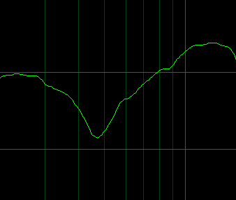

Εννοώ πως η ακουστική φάση τους είναι 180 μοίρες εκτός και υπάρχει ακύρωση στο κοινό σημείο των μεγαφώνων.
Αν το μετρήσεις θα δεις τεράστιο βύθισμα γύρω από το σημείο διαχωρισμού (cross point).
Αμέσως μετά, λόγο του μικρού πυκνωτή, το tweeter ανεβαίνει σε στάθμη.

Αν έχω δίκιο (θα έβαζα στοίχημα πως έχω), η απόκριση σου είναι κάπως έτσι:

Έχω δοκιμάσει αρκετές διαφορετικές τιμές σε πυκνωτές.
Ξεκίνησα με τα κλασικά:
Και κατέληξα σε αυτό στο ποστ 115.
Με το Vituix αλλα και ακουστικα.
Μετρητικο δεν εχω.
Με 8 μF το τουιτερ ξυνει, γι αυτο τον κατεβασα στα 4,7μF.
Ta αλλα ειναι πανω κατω ιδια με το κλασικο.
Με την καμια Πετρο. 8-)

Ξεχνάς ότι σου βγάζουν αυτοί οι υπολογισμοί. Είναι εντελώς λάθος. Ένα μεγάφωνο δεν έχει σταθερή αντίσταση, δεν έχει σταθερή απόκριση, δεν είναι μόνο αντίσταση. Αν σε αυτά προσθέσεις την αλληλεπίδραση μεταξύ των υλικών του κροσόβερ και του ηλεκτρικού ισοδύναμου του μεγαφώνου, συν την επίδραση της μπάφλας και των πλευρών της καμπίνας, έχεις ένα χαοτικό σύνολο περιπτώσεων.
Γιαυτό ποτέ δεν πέφτουν μέσα οι υπολογισμοί αυτοί.
Το ελάχιστο που θες είναι 6,8 μF πυκνωτή και μάλλον ποιο πάνω και 0,3-0,25 mH πηνίο και κάτω.
Με το αυτί δεν βγαίνει άκρη γιατί ακούς συνολικά το ηχείο με τις συμβολές και τις ακυρώσεις κάθε μονάδας.
Θέλει αρχικά ξεχωριστά τον κάθε δρόμο.

Στο κροσόβερ σου κάνε τα εξής...
Οπωσδήποτε woofer & tweeter τα συν και τα πλην εντός.
Στο woofer καλά το πας με 1,3 mH πηνίο. Τον πυκνωτή 8,2 ή 10 μF και όχι 4,7.
Στο tweeter ξεκινάς με αντίσταση 4,7 Ωμ. Πυκνωτή 8,2 μF και πηνίο 0,2 mH.
Περιμένω εντυπώσεις.

Γιατι να μη γινονται με το αυτι (και με τη βοηθεια του Vituix) ?
Εγω με τα αυτια μου ακουω και θελω αυτο που ακουω να μου αρεσει. 8-)
873
753
Το ανάποδο γίνεται. Αν αναστρέψεις το tweeter έχεις αυτή την βύθιση. Σου είπα ξέχνα τι σου λέει.
Δηλαδή τα simulation προγράμματα τύπου Vituix η Boxsim λες οτι είναι άχρηστα ?
