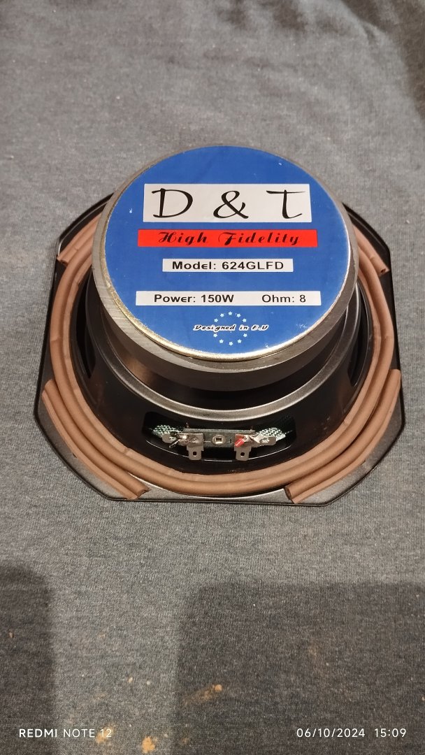

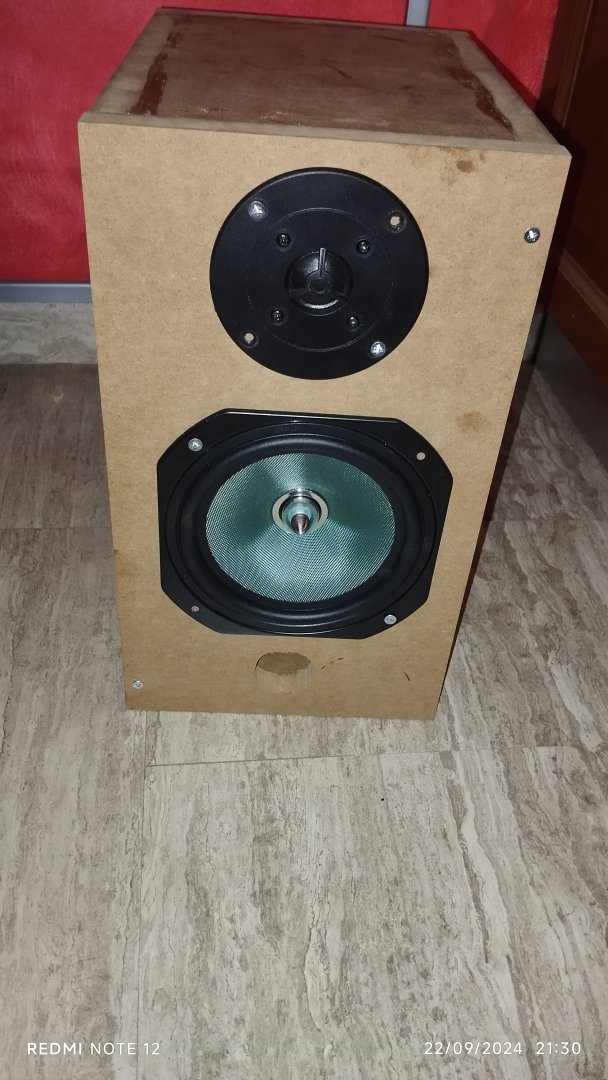

Την καμπίνα την φτιάχνω από MDF 1.9 δεν έχω βάλει το μπροστινό δεν θα το κολλήσω για αρχή, ναι αυτό έχω στο νου μου να πάω σε Μαραγκό να μου κάνει της οπές με ρούτερ, το mdrive που έχω τώρα αλλά και το vifa έχουν της ίδιες διαστάσεις της είδα. Το γουφερ που πήρα τώρα έχουν την ίδιες διαστάσεις για την κοπή ,με το deyton. Θα τα βάλω τώρα αυτά που έχω να τα ακούσω . Και στο μελών βλέπουμε.

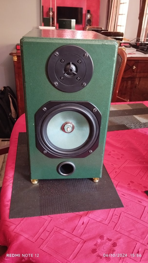

Πείρα ρούτερ και κοπτικά ,μια χαρά πειραματίστηκα σε κάτι ξύλα και έφτιαξα το περίγραμμα της πρόσοψης αλλά και όλων τον ακμων.Επιδει είναι τετράγωνη η μπασκέτα του γούφερ θα αφήσω για τώρα της τρύπες έτσι,next time better, το ασταρωσα και πείρα Hammerite σφυρήλατο κηπαρισή. Και λέω και εγώ ο μπουμπουνας να αφήσω το γουφερακι χωρίς τίποτα και το Τουίτερ με πυκνωτή 4.7 στα αυτιά μου ωραία ακουγωνται λάθος για τον πυκνωτή?

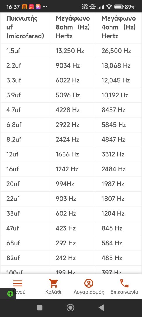

Αυτός ο πίνακας με τους πυκνωτές ειναι αξιόπιστος?
Όχι γιατί θεωρεί την αντίσταση του μεγαφώνου σταθερή, 8 ή 4 Ωμ.
Στην πραγματικότητα η αντίσταση μεταβάλλεται αναλόγως την συχνότητα. Επιπλέον, υπάρχει και συντονισμός μεταξύ του πυκνωτή και του πηνίου του μεγαφώνου. Ο συντονισμός αυτός μπορεί να δώσει επιπλέον στάθμη από αυτή του μεγαφώνου όσο ανεβαίνουμε στο φάσμα.

Ε ρε πρίμα από τις κόρνες!!!
Μου αρέσουν και οι χρυσές ακίδες στην βάση!
207
58
Είχατε δίκιο για της κόρνες μόλις έβαλα μικρότερο πυκνωτή είναι καλύτερα!!

Άσχετο αλλά με το μάτι και μόνο... Γιατί μου φαίνεται μεγάλη η καμπίνα για το μεγάφωνο αυτό;

Το κουτί είναι ένα λίτρο μεγαλύτερο, είναι και από 3 cm MDF, ίσως γι’ αυτό φαίνεται μεγάλο.

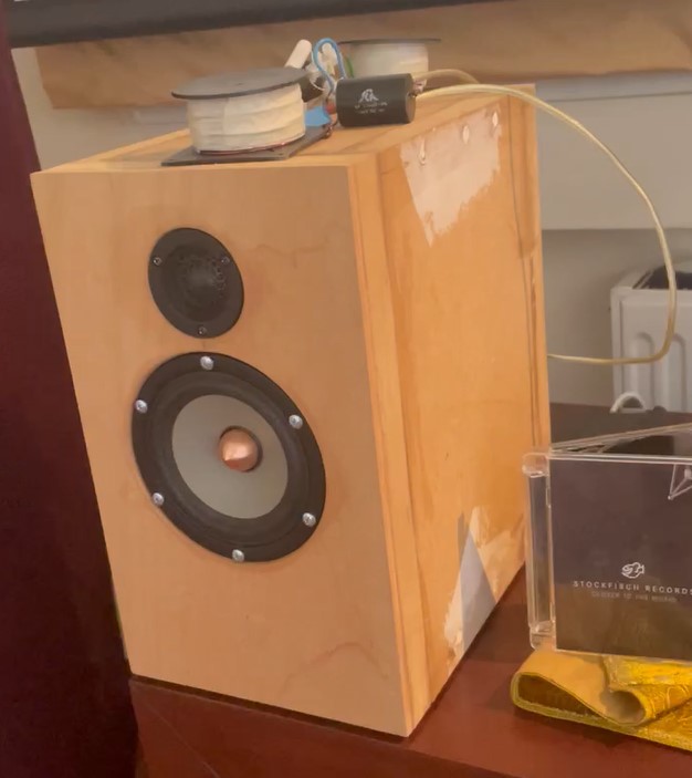

Το crossover είναι αυτό:
Ίσως αυτόν:
αυτό δεν είναι απαράιτητα καλό βέβαια.
παλιότερα η ποιότητα του mdf που ήταν διαθέσιμη στην Ελλάδα ήτνα σχετικά χαμηλή , η διαφορά σε βάρος ανα τμ του 30 από το 25 δεν ήταν +20% όπως θα περίμενε κανείς αλλά πολύ λιγότερο (= το 30αρι ήταν αραιότερο)
ακόμα και αν δεν ισχύει αυτό πλέον νομίζω οτι έχεις κατανήμει λάθος τους διαθέσιμους πόρους, δηλαδή 21mm υλικό (24 μπροστά για την πατούρα) με σωστό δέσιμο θα είχε πιθανότατα καλύτερο αποτέλεσμα.

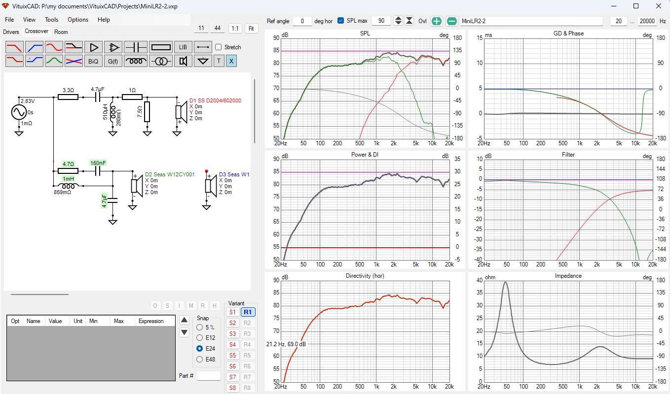

Πως προέκυψαν αυτές οι τιμές των υλικών του crossover; Θεωρώ εντελώς απίθανο να δουλέψει.
Μην βιαστείς να πληρώσεις ακριβά υλικά πριν βεβαιωθείς για το αποτέλεσμα.

Κι όμως παίζει ανέλπιστα καλά.
Δεν ξέρω αν μπορείτε να καταλάβετε από το βίντεο.
Το γουφερακι τα σπάει. Το τουιτερ θα το ήθελα λίγο πιο χαιενταδικο ;) ;)
Γι αυτό λέω μήπως το βελτιώσω με κανένα καλό πυκνωτή

Εγώ λέω να το βελτιώσεις με ένα καλύτερο crossover και να βάλεις τον φτηνότερο ΜΚΤ που θα βρεις.
Θα είναι μέρα με νύχτα η διαφορά.
Δεν υπάρχει πυκνωτής 4,7μF σε 4ωμο tweeter. Επιπλέον το πηνίο είναι τεράστιο. Πρέπει να είναι και <<εκτός φάσης>> woofer & tweeter, οπότε η τρύπα στη μεσαία περιοχή θα είναι πάνω από 10 db.
