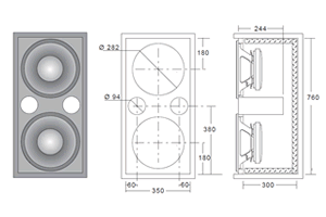

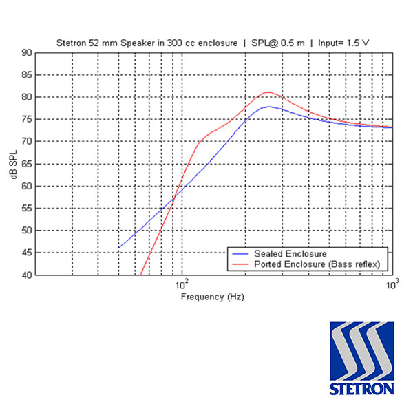

Οι καμπίνες ανάκλασης χαμηλών αξιοποιούν ένα τμήμα της οπίσθιας ακτινοβολίας του κώνου για να συντονίσουν κατά τις Αρχές Helmholtz τον ευρισκόμενο αέρα μέσα σ'έναν ανοικτό σωλήνα κατά τρόπον ώστε να εκπέμπεται από το άνοιγμα του σωλήνα προς τα έξω επιπλέον ενέργεια στη ζώνη όπου θα βρίσκεται το κάτω όριο απόκρισης.Ο συντονισμός της οπής ανάκλασης κουρδίζεται με γνώμονα το συντονισμό του κύριου μεγαφώνου.

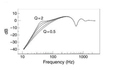

Στην περίπτωση καμπινών με οπή ανάκλασης χαμηλών το Qts μεγαφώνου εξακολουθεί να παίζει κύριο ρόλο με την πίεση του αέρα εντός της καμπίνας να αυξομειώνεται σε ακολουθία με την ενδοτικότητα.Όμως η πρόβλεψη της συμπεριφοράς γίνεται πιο περίπλοκη από σκέτη προσέγγιση μιας ικανοποιητικής τιμής Q για το σύνθετο σύστημα,αφού εισάγεται ως επιπρόσθετο ταλαντούμενο σύστημα δεύτερης τάξης ο περιεχόμενος στο σωλήνα ανάκλασης αέρας με τη δική του μάζα σε συνδυασμό με την ενδοτικότητα από τον αέρα στην καμπίνα.Το μεγάφωνο με τον αέρα στην καμπίνα και ο αέρας στην καμπίνα με το συντονιζόμενο αέρα στο σωλήνα θα βρίσκονται σε κατάσταση ακουστικής σύζευξης.Καμπίνα με σωλήνα ανάκλασης χαμηλών ορίζεται ως σύστημα τέταρτης τάξης.

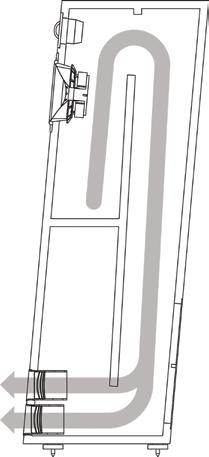

Η νέα αέρια μάζα κινείται μέσα-έξω διεγερμένη από την κίνηση του μεγαφώνου και η διάταξη τονίζει την απόκριση επεκτείνοντας μεν το κάτω ωφέλιμο όριο αλλά εισάγοντας παράλληλα το δικό της στοιχείο αποθήκευσης ενέργειας και φασικές αποκλίσεις.
Τα σύνθετα συστήματα με ανάκλαση χαμηλών παρουσιάζουν κατά κανόνα υψηλότερες τιμές Q συγκρινόμενα προς αντίστοιχα Qtc σφραγισμένης καμπίνας και απαιτούν μεγάφωνα με χαμηλότερο Qts σε σχέση με τα δεύτερα.

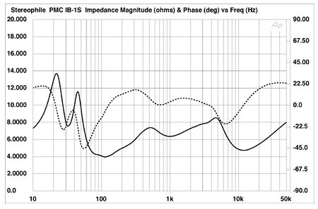

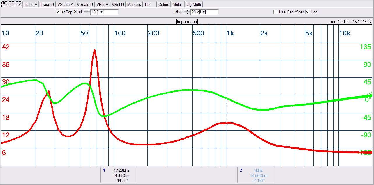

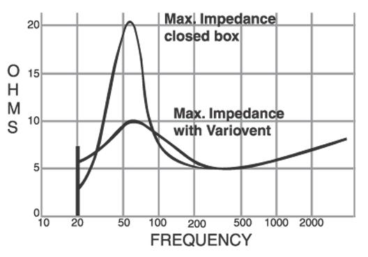

Η μονή κορυφή εμπέδησης στη συχνότητα συντονισμού fc από τα συστήματα ακουστικής ανάρτησης διχάζεται σε δύο σκέλη:Το δεξί κείται σε συχνότητα ανώτερη της fs για το ελεύθερο μεγάφωνο,ενώ το αριστερό σε συχνότητα κατώτερη.Η κοιλάδα με την ελάχιστη τιμή εμπέδησης αναμεταξύ τους συμβολίζει τη συχνότητα συντονισμού στην ίδια την οπή ανάκλασης fb.Σε αυτήν τη συχνότητα το πλάτος απόκρισης θα έχει υποχωρήσει κατά 6dB.Η συχνότητα συντονισμού της ανάκλασης όπως και των επιμέρους κορυφών εντοπίζονται επίσης από το διάγραμμα ηλεκτρικής φάσης,στο σημείο όπου η φάση θα λαμβάνει τιμή μηδέν μεταξύ των δύο κορυφών εμπέδησης για την fb,ενώ θα συμβαίνουν και άλλοι δύο μηδενισμοί της φάσης που θα αντιστοιχούν στη συχνότητα καθεμίας εκ των κορυφών.Μεγαλύτερο μήκος σωλήνα οδηγεί σε κατώτερη fb,εφόσον η διάμετρος αυτού και ο όγκος καμπίνας διατηρούνται σταθερά.
Σε συχνότητες πάνω από το συντονισμό της οπής μέχρι μία οκτάβα ανώτερη,η απόκριση από αυτή είναι περιορισμένη σε σχέση με το έργο που παράγει το κύριο μεγάφωνο και συμφασική μ'εκείνο.Η μάζα του αέρα στο σωλήνα δεν ανταποκρίνεται στις μετακινήσεις του μεγαφώνου,ενώ ο όγκος του αέρα εντός της καμπίνας σε συχνότητα κατά μια οκτάβα ανώτερη του συντονισμού στο σωλήνα και άνω συμπεριφέρεται σα να ήταν εκείνη ερμητικά κλειστή.
Καθώς το σύνθετο σύστημα με την ανάκλαση χαμηλών προσεγγίζει τη συχνότητα συντονισμού fb η εκπομπή ενέργειας από την οπή ανάκλασης θα αυξάνεται έναντι της εκπομπής από τον κώνο παραμένοντας συμφασική,αφού εκεί η οπή δεν έχει τους ηλεκτρομηχανικούς περιορισμούς που συνεπάγεται η κατασκευή του κύριου μεγαφώνου.Εάν τώρα το σύστημα ρυθμιζόταν με υψηλότερη τιμή Q επιδιώκοντας πληθωρική απόκριση στο κάτω όριο με ελάχιστο έργο από το μεγάφωνο,τότε αυτή θα κυριαρχείται από στροβιλισμούς του αέρα λόγω μεγάλης ταχύτητας στην εκπνοή του από το σωλήνα και παρασιτικά στάσιμα κύματα στον εσωτερικό χώρο της καμπίνας καθώς η ενέργεια αυτών θα διαρρέει στο περιβάλλον μέσω της οπής.Ως αποτέλεσμα,μέσα από την οπή ανάκλασης εκπέμπεται και ενέργεια που υπάγεται σε ανώτερες οκτάβες.Ο συντονισμός του άέρα στο σωλήνα πρέπει να γίνεται με ελεγχόμενο τρόπο ώστε να μεταδίδεται ομαλά η ενέργεια στο χώρο,οπότε η διάμετρος μονής οπής οφείλει να είναι τουλάχιστον ίση με το εν τρίτον της διαμέτρου στο μεγάφωνο.Ευρέως διαδεδομένη τεχνική είναι η καμπύλωση των στομίων του σωλήνα μέσα κι έξω από την καμπίνα,όπως και η δημιουργία ανάγλυφων σχηματισμών στις επιφάνειές τους.
Κάθε προεξοχή στη διαδρομή που διανύει η καμπύλη σύνθετης αντίστασης θα φανερώνει ανεπιθύμητους χρωματισμούς.Όπως και σ'ένα κλεισμένο δωμάτιο,είναι δυνατόν να υπολογίζουμε τις συχνότητες που θ'αντιστοιχούν σε στάσιμα κύματα εντός των καμπινών,εφαρμόζοντας τον τύπο Fres=344/2d όπου στη θέση του d θα βάζουμε καθεμία από τις διαστάσεις της καμπίνας.Οι ιδιοσυντονισμοί από το σωλήνα και το εσωτερικό της καμπίνας υποβάλλουν την εκπεμπόμενη ενέργεια σε φαινόμενα διαμόρφωσης.Αυτός ο παράγοντας γίνεται πιο δυσμενής όποτε το εμπλεκόμενο κύριο μεγάφωνο είναι επιφορτισμένο με την αναπαραγωγή ευρείας συχνοτικής ζώνης,όπως ακριβώς ισχύει για τα mid-woofer των μικρών ηχείων βάσης.Συνέπεια όλων αυτών θα είναι παραμορφώσεις από ενδοδιαμόρφωση που συνιστά την πλέον ανεπιθύμητη απόκλιση από τη γραμμική λειτουργία.

Όταν αυξάνεται η διάμετρος στο σωλήνα,οφείλει ν'αυξηθεί και το μήκος του για να διατηρηθεί το ύψος όπου θα εμφανίζεται ο συντονισμός.Γνωστή τεχνική αντιμετώπισης για δεδομένο μέγεθος καμπίνας είναι το λύγισμα του σωλήνα σε κάποιο τμήμα του.Αυτό μπορεί να οδηγήσει σε σωρεία μη γραμμικών συμπεριφορών,απωλειών και κατώτερη βαθμίδα στάθμης όπου θα εξέρχεται παρασιτική ενέργεια σε ανώτερες οκτάβες.
Ακόμα όμως και αν αντιμετωπιστούν τα παρελκόμενα,το ζύγισμα του συντονισμού σε χαμηλότερη της κανονικής συχνότητα και με ανώτερη τιμή Q (στενότερη ζώνη) με προσδοκία να μη γινόταν αντιληπτή αφού θα διαφοροποιείτο ακόμα περισσότερο σε συχνότητα ως προς το κύριο μεγάφωνο,υποβαθμίζει τη συμπεριφορά στο πεδίο του χρόνου άρα και την απόδοση των μεταβατικών από το σύστημα.

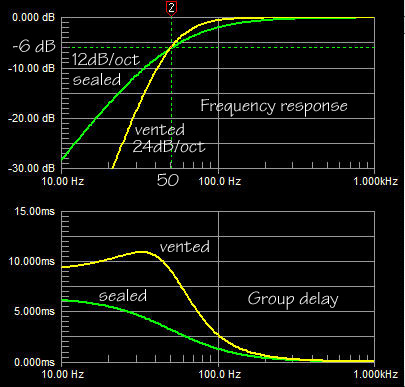

Σε συχνότητες κάτω από τo συντονισμό της οπής,η διάταξη δρα ως υψιπερατό φίλτρο με κλίση 24dB ανά οκτάβα (4ης τάξης) οπότε το σύστημα θα συμπεριφέρεται σαν ένα απλό τρύπιο κουτί.Θα ισχύει αμοιβαία ακύρωση λόγω διαφοράς φάσης 180 μοιρών για την εξερχόμενη από το σωλήνα εκπομπή,αφού η διέγερση συμβαίνει χάρη στην οπίσθια εκπομπή του μεγαφώνου.Η αέρια μάζα εντός της καμπίνας δεν φορτίζει πλέον ελαστικά την κίνηση του κώνου,αφού παύει να είναι συζευγμένη με αυτόν.Η απότομη κλίση στο ισοδύναμο φίλτρου που προκύπτει από την αρχή λειτουργίας συνεπάγεται κατώτερη φασική απόκριση κι εντεινόμενη παραμόρφωση group delay ανάμεσα στα δύο συζευγμένα συστήματα δεύτερης τάξης που την απαρτίζουν.

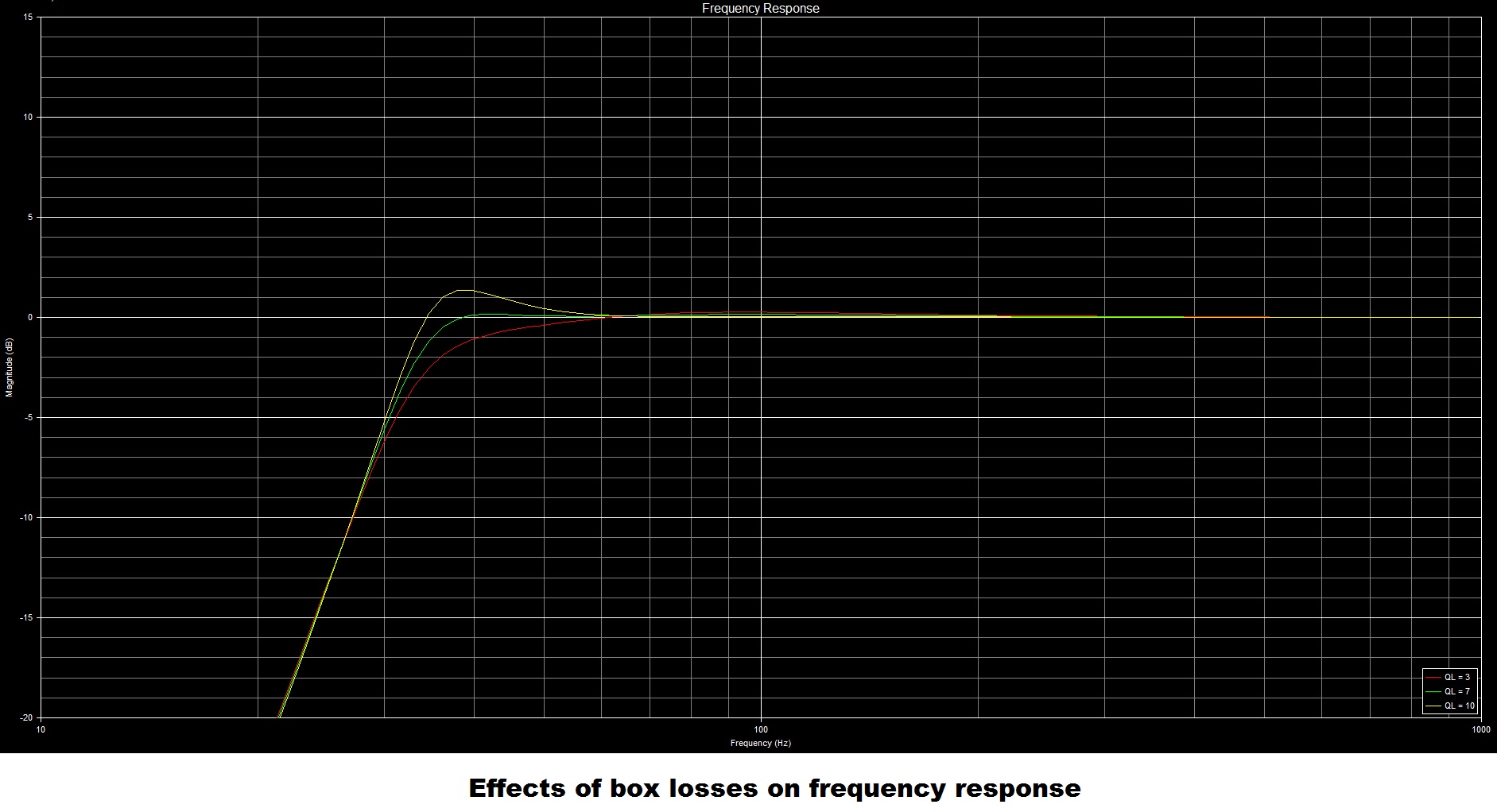

Eφόσον οι εγγενείς παράμετροι που ορίζουν το Qts των μεγαφώνων και τα χαρακτηριστικά καμπινών είναι διαφοροποιημένα ανά μοντέλο,προκειμένου να συνδυάζει ο κατασκευαστής τα κατάλληλα μεγέθη καμπίνας και σωλήνα ανάκλασης υιοθετεί το κατάλληλο για τη δική του υλοποίηση και μεγάφωνο πρότυπο ευθυγράμμισης στην ανάκλαση μπάσων.Σκοπός της είναι η σύσταση υψιπερατού φίλτρου ανταποκρινόμενου στην εύρεση πόλων πάνω στη συνάρτηση μεταφοράς του σύνθετου συστήματος που θα αντιστάθμιζαν την υστέρηση ομάδας ανάμεσα στο κύριο μεγάφωνο και τη διάταξη.Υπάρχει ποικιλία τέτοιων φίλτρων φέροντα διαβαθμίσεις στην κλίση και συμβιβασμούς ανάμεσα σε ποιότητα απόσβεσης,ικανοποιητικά μεταβατικά και μέγιστη αποδοτικότητα συστήματος.Σημειωτέον κιόλας ότι οι τεχνικές χρονικής ευθυγράμμισης για τις διατάξεις υιοθετούν την παραδοχή ότι ο ενισχυτής(οδηγητής) τάσης θα έχει πρακτικώς μηδενική αντίσταση εξόδου,δηλαδή άπειρο συντελεστή απόσβεσης.
Οι κατασκευαστικές ανοχές είναι σαφώς μικρότερες σε σύγκριση με τις σφραγισμένες καμπίνες.Αρκετές φορές κιόλας μπορεί δεδομένη καμπίνα να είναι κουρδισμένη με αυξημένο Q και χαμηλότερη συχνότητα συντονισμού της οπής ηθελημένα,κατά τρόπον ώστε να παρέχεται μια απατηλή αίσθηση επέκτασης στην απόκριση του συστήματος σε βάρος της τονικής ποιότητας και των μεταβατικών.
Ως φίλτρα με κλίση κιόλας 24db/οκτάβα δεν παύουν να συνοδεύονται από φαινόμενα κωδωνισμού και φασικές ολισθήσεις...

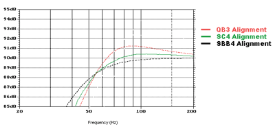

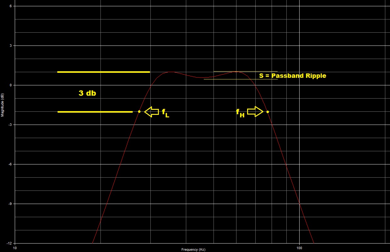

Ενδεικτικές καμπύλες απόκρισης σε δημοφιλή ΄΄μη επικουρούμενα΄΄ πρότυπα ευθυγράμμισης:
- Το πρότυπο SBB4 (Super Fourth Order Boom-Box) προβλέπει μεγάλο μέγεθος καμπίνας και χαμηλότερη συχνότητα συντονισμού στο σωλήνα.Χαρακτηρίζεται από βέλτιστη απόδοση μεταβατικών δηλαδή απουσία χαλαρότητας στις χαμηλές.
- Το πρότυπο QB3 (Third Order Quasi Butterworth) εφαρμόζεται σε μικρά μεγέθη καμπίνας,παρέχοντας ανώτερη ευαισθησία στην απόκριση αλλά και κατώτερη απόδοση μεταβατικών.
- Το πρότυπο SC4 (Fourth Order Sub-Chebyshev) προβλέπει κι εκείνο μεγάλο μέγεθος καμπίνας και συχνότητα αποκοπής με το SBB4,αλλά με διαφορετική συχνότητα συντονισμού σωλήνα,παρέχοντας τη λιγότερο καλή συμπεριφορά στα μεταβατικά.

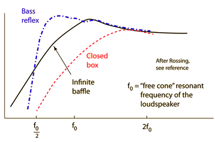

Κάθε ηλεκτροδυναμικό μεγάφωνο είναι ένας ταλαντωτής με ιδιοσυντονισμό (ιδιοσυχνότητα, απόσβεση κλπ). Ο συντονισμός αυτός είναι τυπικός κωδωνόσχημος, όμως δεν τον βλέπουμε ως τέτοιον για έναν πολύ απλό λόγο: διότι τα διαγράμματα συχνοτικής απόκρισης δεν είναι γραμμικά, αλλά λογαριθμικά. Ο κάθετος άξονας (τα ντεσιμπέλ) είναι λογαριθμικός με βάση το 10 και ο οριζόντιος άξονας επίσης λογαριθμικός με βάση 2. Αυτό διότι κάθε οκτάβα έχει 2πλάσιο συχνοτικό περιεχόμενο από την προηγούμενή της και το μισό από την επόμενή της. Ο συντονισμός όμως υπάρχει και, όποτε ο ταλαντωτής παύει να οδηγείται, τείνει να επιστρέψει στη θέση ηρεμίας του ακολουθώντας τις κινηματικές παραμέτρους αυτού του ιδιοσυντονισμού. Εάν ο συντονισμός δεν αποσβέννυται σωστά, τότε βάζει την ηχητική του υπογραφή στον παραγόμενο ήχο: αυτό ονομάζεται one-note bass :mad_1:
H σχεδίαση bass reflex χρησιμοποιεί την ακτινοβολούμενη ενέργεια της πίσω επιφάνειας του κώνου (η οποία σε ένα κλειστό κουτί οφείλει να γίνει θερμότητα και να πάει χαμένη) για να δημιουργήσει άλλον ένα συντονισμό στο κουτί, λίγο παρακάτω από τον ιδιοσυντονισμό του γούφερ. Έτσι φιλοδοξεί να "στίψει" μερικά dB και μερικά Hz παραπάνω. Τι έχουμε λοιπόν εδώ? Χμμμ, two-note bass :mad_3:

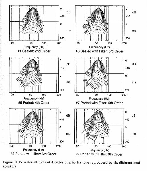

Και ιδού οι εικονίτσες:
Ας εξηγήσουμε λοιπόν τις εικονίτσες. Είναι διαγράμματα αποσβεννυμένων φασμάτων (MLSSA που λένε και στο Τσαρουχοχώρι :happy_9: ) 6 διαφορετικών ηχείων. Τα ηχεία τροφοδοτήθηκαν με 4 κύκλους ενός ημιτόνου 60 Hz και αφέθηκαν να ησυχάσουν (ενώ εμετρούντο :cool_4: ).
Το πάνω αριστερά διάγραμμα δείχνει την απόσβεση ενός ηχείου ακουστικής ανάρτησης και απλώς βλέπουμε το σήμα των 60 Hz να σβήνει. To πάνω δεξιά δείχνει ένα ηχείο ακουστικής ανάρτησης με επιπρόσθετο ηλεκτρικό υψιπερατό φίλτρο 1ης τάξεως. Τα δύο μεσαία διαγράμματα δείχουν δύο ηχεία bass-reflex, το αριστερά σκέτο και το δεξιά με ένα πρόσθετο ηλεκτρικό υψιπερατό φίλτρο 1ης τάξεως, ενώ τα δύο κάτω δείχνουν ηχεία bass-reflex με πρόσθετα ηλεκτρικά υψιπερατά φίλτρα 2ας τάξεως.
Το τι γίνεται, είναι εμφανές. Σε όλα τα ηχεία εκτός του πρώτου, τα φάσματα στρίβουν, διχάζονται και τριχάζονται. Εμφανίζονται ήχοι που δεν υπήρχαν (δείτε τι γίνεται στα 30 Hz). Έγραφα παραπάνω για one και two-note bass: στα παραδείγματα bass reflex ΜΕ επιπρόσθετο ηλεκτρικό φιλτράρισμα έχουμε και three-note bass! Αν μάλιστα κάποιος από αυτούς τους συντονισμούς συμπίπτει με κάποια (ή κάποιες!) από τις ιδιοσυχνότητες του δωματίου, τότε βράσ' τα Χαράλαμπε και βλαχο-Νικολό καρτέρει :happy_5:

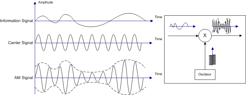

Ο δείκτης Αντιληπτότητας (Mεταδοτικότητας) Ομιλίας STI (Speech Transmission Index) αναπτύχθηκε τη δεκαετία του 70 και κυμαίνεται μεταξύ των τιμών 0 και 1.Η μέτρηση κατά STI συνίσταται στη μοντελοποίηση του ανθρώπινου Λόγου χάρη σε ειδικό σήμα παραπλήσιων χαρακτηριστικών με τον πρώτο.Βασίζεται στην παραδοχή ότι η ομιλία μπορεί να περιγραφεί ως θεμελιώδης κυματομορφή η οποία υφίσταται διαμόρφωση πλάτους από φέροντα σήματα χαμηλής συχνότητας (το πλάτος του υπό διαμόρφωση σήματος καθορίζει το πλάτος τόσο του φορέα όσο και των πλευρικών ζωνών στο προκύπτον φάσμα).
To ΄΄βάθος΄΄ διαμόρφωσης-η τιμή παρέκκλισης που προξενεί το υπό διαμόρφωση σήμα στο πλάτος του φέροντος:
100*(Α-Β)/(Α+Β)
όπου Α,Β συμβολίζουν το μέγιστο κι ελάχιστο πλάτος αντίστοιχα του πρώτου ( του συλλαμβανομένου σήματος) αντιπαραβάλλεται με το αντίστοιχο βάθος του εκπεμπομένου σε καθεμία από διαφορετικές συχνοτικές ζώνες.Τιμή μηδέν σημαίνει κανένα πέρασμα πληροφορίας.Τιμή 1 σημαίνει πλήρη μετάδοση.Μειώσεις στο βάθος συνεπάγονται απώλειες στην καταληπτότητα.
Ψευδοτυχαίος θόρυβος με εύρος ζώνης 35-70 Hz χρησιμοποιήθηκε ως φέρον για τη διαμόρφωση κατά πλάτος ημιτονοειδούς 10Hz με τη συνδρομή ηχείων σφραγισμένης καμπίνας και ανάκλασης χαμηλών που τυγχάνουν να είναι τα ίδια με τις παραπάνω εικονίτσες.Χρησιμοποιήθηκε στάθμη αναφοράς 85 dB και οι αποκρίσεις συνελίχθηκαν με αντίστροφο είδωλο της Καμπύλης Ελάχιστης Δυνατής Ακουστότητας από τις αναμορφωμένες προκειμένου να συσχετισθεί επιτυχώς η ακρίβεια στη διαμόρφωση με την ωφέλιμη κάτω απόκριση των ηχείων στη δοκιμή.Στόχος εδώ δεν ήταν η καταληπτότητα στις αποχρώσεις του λόγου,αλλά πόσες από τις λεπτές αποχρώσεις περιεχόμενες στη μπάσα πληροφορία θα μεταδίδονταν χωρίς να καπελώνονται από συντονισμούς και παραμορφώσεις στην απόκριση των υπό δοκιμή ηχείων.

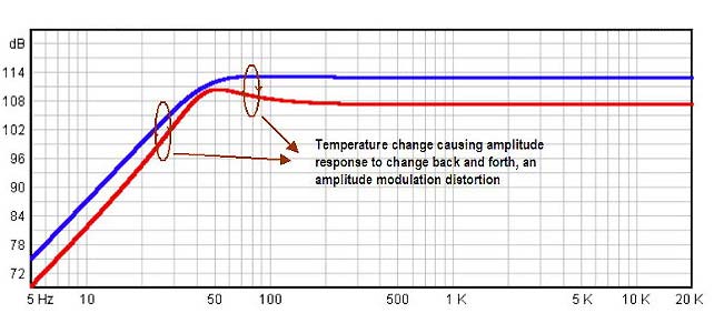

Ο συντελεστής θερμικής συμπίεσης δεν ανήκει στις παραμέτρους T-S.Η τιμή του σε dB εκφράζει το βαθμό στην πτώση ευαισθησίας του μεγαφώνου από θέρμανση στο πηνίο φωνής αλλά και το μαγνήτη.Τα ποιοτικά μεγάφωνα φέρουν συνήθως τιμές 3-5 dB αναφερόμενες στη μέγιστη συνεχόμενη ισχύ με την οποία είναι προδιαγεγραμμένα.Μικρότερη τιμή σημαίνει λιγότερη πτώση απόκρισης υπό έντονες δυναμικές συνθήκες όπου θα ισχύει ανώτερη παροχή ισχύος.Μεγαλύτερα σε μέγεθος συστήματα θα παράγουν χαμηλότερα ποσά θερμότητας για δεδομένη στάθμη,ενώ τείνουν κιόλας να την απάγουν ευχερέστερα,οπότε υπερτερούν σε πολλαπλό βαθμό.
Όποτε ανέρχονται οι ενεργειακές απαιτήσεις του προγράμματος και οι στάθμες ακρόασης,θα αυξάνεται όπως είναι επόμενο η τροφοδοτούμενη στο σύστημα ισχύς.Κάτι τέτοιο σημαίνει και αύξηση στην κατανάλωση ενέργειας υπό μορφή θερμότητας στο σύστημα του μεγαφώνου.Η αύξηση θερμοκρασίας στο πηνίο φωνής θα έχει ως συνέπεια αύξηση της ωμικής αντίστασης και περαιτέρω μεταβολή της εμπέδησης.Ακολούθως θα ανέρχεται η τιμή στην ηλεκτρική συνιστώσα Qes του συστήματος,με αντίστοιχη μείωση στο βαθμό απόσβεσης αυτού.Αυξημένη αντίσταση σημαίνει μείωση στην τιμή του ρεύματος και στην αποδοτικότητα της ηλεκτρομηχανικής μετατροπής.Ο συνδυασμός των επιπτώσεων αποτελεί το μηχανισμό θερμικής συμπίεσης στο σύστημα.
Τα πειραματικά δεδομένα έχουν καταδείξει ότι όποτε το ηχείο τροφοδοτείται με σήματα υψηλής στάθμης που θα επιφέρουν σημαντική άνοδο θερμοκρασίας στο πηνίο φωνής και το μαγνήτη θα μεταβάλλεται η εγγενής ενδοτικότητα του συστήματος και θα κατέρχεται η φυσική συχνότητα συντονισμού του.Σε συνεχόμενες στάθμες που δεν θα προκαλούσαν βλάβες ακοής οι μεταβολές θα έχουν μέγεθος αρκετό για να διαταράξουν την ποιότητα στην ευθυγράμμιση μεταξύ των στοιχείων που αποθηκεύουν ενέργεια στα συστήματα τέταρτης τάξης,όπως η ανάκλαση χαμηλών.Η λειτουργία στο σωλήνα ανάκλασης χαμηλών παύει επίσης ν'ανταποκρίνεται γραμμικά προς τη διέγερση σε υψηλές στάθμες σε βαθμό εξαρτώμενο από τα κριτήρια σχεδίασης.
Εάν λοιπόν ένα τέτοιο σύστημα ηχείου ήταν ζυγοσταθμισμένο με γνώμονα βέλτιστη απόκριση υπό τυπικές οικιακές στάθμες - κάτω από την τιμή 90 dB στο ένα μέτρο συνεχόμενης στάθμης που σηματοδοτεί το όριο βλαβών στην ακοή από συνεχόμενη έκθεση - τότε η τονική ποιότητα και τα δυναμικά θα τείνουν να διαταράσσονται υπό συνεχόμενες υψηλές στάθμες.Το αντίθετο θα συνέβαινε λ.χ στις περιπτώσεις ηχείων PA με μεγαλύτερα κιόλας μεγέθη κατασκευής,μόνο που εκεί αναμένεται το ζύγισμα να γινόταν με γνώμονα τις ιδιότητες των μεγαφώνων υπό συνθήκες υψηλής συνεχόμενης στάθμης...
Και για όσους κατόχους ηχείων και sub υλοποιημένων με καμπίνα ακουστικής ανάρτησης ή για όσους έχουν...μπλοκάρει το σωλήνα ανάκλασης στα δικά τους και βιάστηκαν να χαρούν,το γνωστό δεδομένο σαν...ταχυδρόμος χτυπάει πάντα δύο φορές:σε υψηλές συνεχόμενες στάθμες με τους κώνους να προσεγγίζουν τα όρια των Xmax η ελαστικότητα του εγκλεισμένου αέρα παύει ν'ανταποκρίνεται με γραμμικό τρόπο στις κινήσεις των κώνων οδηγώντας σε φαινόμενα δυναμικής συμπίεσης,αυξημένες παραμορφώσεις κι ενδεχόμενο βλάβης εφόσον εξωθούνταν πέρα από τα όρια ωφέλιμης λειτουργίας.
Τέτοια φαινόμενα δυναμικής συμπίεσης μπορεί ισχύουν και πάνω από το σημείο συντονισμού σε καμπίνες ανάκλασης χαμηλών και γενικώς σε οποιαδήποτε καμπίνα οι μεταβολές πίεσης του εγκλεισμένου αέρα θα γίνονταν δυσανάλογες σε σχέση με τον διαθέσιμο όγκο.To φαινόμενο αυτό επεκτείνεται και στις συνθήκες λειτουργίας για μεγάφωνα μεσαίων ως προς τον δικό τους ιδιαίτερο θάλαμο.Ας φανταστούμε λοιπόν πόσο μπορεί να υποφέρει ένα μεγάφωνο χωρίς εφαρμογή σερβοελέγχου προσαρμοσμένο σε πολύ μικρή για το μέγεθός του καμπίνα...

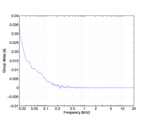

Ένα ηχείο που καθυστερεί το ίδιο αισθητά την απόσβεση της ενέργειας ανάμεσα σε διαδοχικές ζώνες οκτάβας δεν πρόκειται ποτέ των ποτών ν'αναπαραγάγει με πιστότητα τη ρυθμική βάση ενός κομματιού,σε οποιαδήποτε στάθμη.Η δε αύξηση της στάθμης θα κάνει απλώς...χειρότερα τα πράγματα.Όποιο σύστημα λειτουργεί σε καθεστώς υπο-απόσβεσης θα προσδίδει αυτήν την ποιότητα σε οποιοδήποτε σήμα αναπαράγει.Και τα ηχεία από τη φύση τους ήδη ξεκινούν με συγκεκριμένο πρόστιμο στο group delay,αφού ως ισοδύναμα φίλτρου εξασθενούν ραγδαία την απόκριση κάτω από το θεμελιώδη συντονισμό τους.
Η ποιότητα απόσβεσης δεν αποκαθίσταται αλλάζοντας παθητικά υλικά στα δικτυώματα κροσόβερ με πιο φανταχτερές εκδόσεις,ή τεράστιες ψύκτρες,τροφοδοσία και διάφορα παθητικά υλικά σε ενισχυτικά κυκλώματα.Ακόμα και το ΄΄αγνό΄΄ άφιλτρο μονόδρομο με ηλεκτροδυναμικό μεγάφωνο οδηγούμενο από μονοτελικές τριόδους χωρίς ανάδραση θα εμφανίζει φασικές αποκλίσεις που αλλοιώνουν το χρονισμό του σήματος στις αντίστοιχες ζώνες υποχώρησης στην απόκριση.
Και τί κάνει τόσο απόλυτο ένα τέτοιο συμπέρασμα;Το γεγονός ότι φαινόμενο φθίνουσας ταλάντωσης ισχύει και για τα μουσικά όργανα που διακρίνονται καθένα από τη δική του ποιότητα απόσβεσης στο συντονισμό τους.Στην περίπτωση της ρυθμικής βάσης,εκτενέστερη κατανομή ενέργειας στο χρόνο θα έχουν οι θεμελιώδεις τόνοι από ένα κοντραμπάσο,διαφοροποιημένη οι προερχόμενοι από ηλεκτρικό μπάσο ή συνθετητή και αρκετά συντομότερη απόσβεση οι ταλαντώσεις κατά την κρούση της μεμβράνης σε ταμπούρο ή γκρανκάσα.
Ένα ηχείο που θα αποσβένει τη δική του ενέργεια με καθυστέρηση σε διάφορες ζώνες χαμηλών συχνοτήτων μπορεί να συνεργεί με την παρατεινόμενη περιβάλλουσα από θεμελιώδεις τόνους στα έγχορδα που διακρίνονται από ανώτερο χρόνο εξασθένησης,πλην όμως θα αλλοιώνει τη φασική σχέση με τις αρμονικές τους και ακόμα χειρότερα θα ανατρέπει αναπόφευκτα την ισορροπία με την ατάκα και τη σύντομη απόσβεση από τις κρούσεις των τυμπάνων.Όσο ευχάριστα και ν'ακουγόταν δεδομένο κομμάτι υπό ένα τέτοιο setup,η αυθεντική του δομή θα έχει καταστραφεί.Ακόμα και χωρίς παρεμβολή ηλεκτρονικού κροσόβερ,το μεγάφωνο με την καμπίνα θα εκτελούν έναν δικό τους αυθαίρετο διαχωρισμό συχνοτήτων.
Και ήδη φαντάζεται ο γράφων κάποιους να διερωτώνται σιωπηρά,αφού σ'ένα τυπικό αφρόντιστο σαλόνι διαβάζουμε διαρκώς ότι η ενέργεια θα παρατείνεται ούτως ή άλλως στις πρώτες οκτάβες από τον ομόλογο χρόνο αντήχησης του χώρου,δεν θα ήταν αυτός ο αποφασιστικός παράγοντας που θα καπέλωνε την ακροαματική απόδοση του ηχείου;Κάτι τέτοιο μπορεί να συνέβαινε σε αποστάσεις ακρόασης μεγαλύτερες της ενδεδειγμένης και για σήματα προσεγγίζοντα χαρακτήρα σταθεράς κατάστασης.
Το γεγονός ότι ο εντοπισμός σύνθετων σημάτων που περιέχουν έντονα μεταβατικά συμβάντα είναι ανεξάρτητος του RT60 για δεδομένο χώρο έχει τεκμηριωθεί χάρη σε μελέτες όπως η παρακάτω:

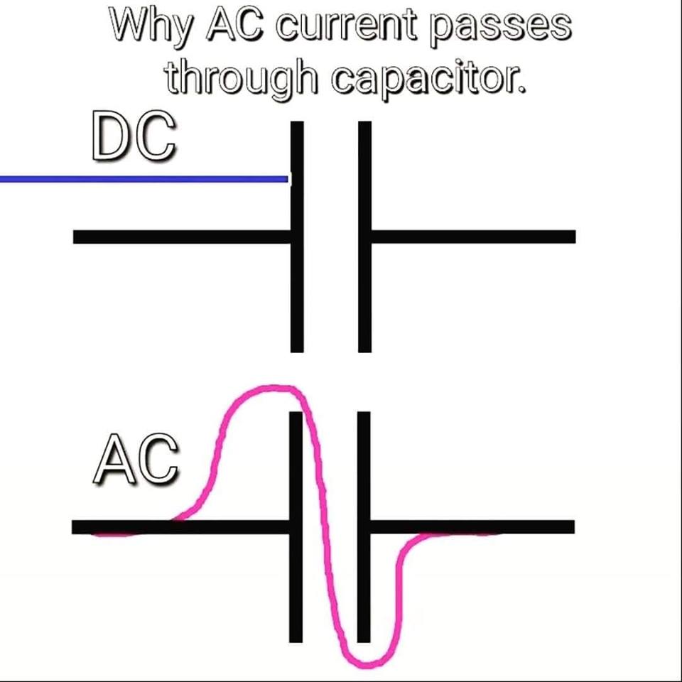

5.983
15.469
Αγαπητε Bhutia Hidden Guru,
αυτο ειναι που ελεγες πως θα μας τα πεις απλα ?
:idk:
εμενα ο μυαλος μου επηγαινε σε κατι τεθιο
:D
- περαν τσι πλακας - Σεβασμος ! :thumbsup:

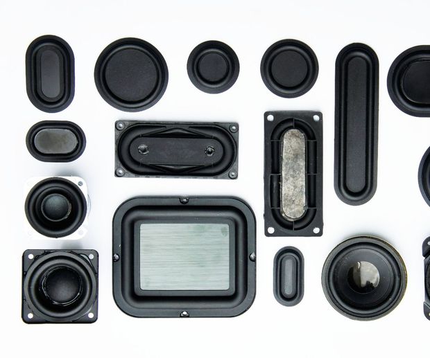

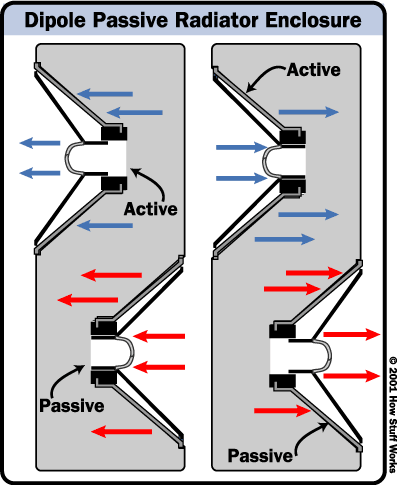

Συγγενείς αρχές με την ανάκλαση χαμηλών εφαρμόζονται στις διατάξεις με παθητικό ακτινοβολητή.Εδώ δεν έχει να χειριστεί η σχεδίαση...αέρα κοπανιστό εξερχόμενο από μια οπή με υψηλή ταχύτητα και διαρροή ενέργειας,αλλά ένα κανονικό διάφραγμα μεγαφώνου χωρίς κινητήρα,αλλά με ανάρτηση και μάζα που αντικαθιστά εκείνη του αέρα στο bass-reflex,ενώ το διάφραγμα θα έχει πεπερασμένη ασφαλή διαδρομή - και όχι απεριόριστη όπως ο αέρας στο σωλήνα.Η υποχώρηση στην απόκριση ξεκινά σε ανώτερη συχνότητα σε σύγκριση με ισοδύναμη διάταξη ανάκλασης και διακρίνεται η πιο απότομη κλίση της από μια προεξοχή που συμβολίζει τη συχνότητα συντονισμού για το ελεύθερο στον αέρα μεγάφωνο του παθητικού ακτινοβολητή.Αυτή η προεξοχή κείται συνήθως σε αρκετά χαμηλότερο ύψος από τη ζώνη ωφέλιμης απόκρισης στη διάταξη,οπότε οι φασικές αποκλίσεις που εισάγει λογαριάζονται αμελητέες. Απαραίτητες τιμές Qts ενεργού μεγαφώνου για ενσωμάτωση σε τέτοιο σύστημα βρίσκονται μεταξύ 0,2 - 0,4
Μια διάταξη παθητικού ακτινοβολητή δεν συνοδεύεται από στροβιλώδεις θορύβους ή φυσήματα σε μεσαίες οκτάβες που πάνε πακέτο με την ανάκλαση χαμηλών.Η φύση της διάταξης επιτρέπει την εφαρμογή σε περιπτώσεις όπου οι διαστάσεις σωλήνα ανάκλασης θα ήταν υπερβολικές.Κάτω από τη ζυγισμένη συχνότητα συντονισμού στο σύνθετο σύστημα,το διάφραγμα στον παθητικό ακτινοβολητή εξακολουθεί να φορτίζεται από το ενεργό μεγάφωνο περιορίζοντας το εύρος των διαδρομών του δεύτερου που θα έμενε ανεξέλεγκτο στην ανάκλαση.Το παθητικό μεγάφωνο συμπεριφέρεται σα να ήταν ελεύθερο στον αέρα,οπότε συντονιζόμενο στην ιδιαίτερη προς το ίδιο φυσική συχνότητα (η προεξοχή στην κλίση της απόκρισης από το σύστημα) εκπέμπει ηχητική ενέργεια στο περιβάλλον υπό διαφορά φάσης 180 μοιρών σε σχέση με το ενεργό μεγάφωνο.Γι αυτό και η κλίση υποχώρησης παρουσιάζεται πιο απότομη συγκρινόμενη με διάταξη ανάκλασης χαμηλών.
Μεγαλύτερη μάζα στον ΠΑ θα οδηγεί σε χαμηλότερη συχνότητα ιδιοσυντονισμού του - ως προς δεδομένη τιμή διάταξης fb.Και αφού το υλικό του έχει συνήθως μάζα ανώτερη από του αντίστοιχου αέρα,είναι δυνατόν να ζυγιστεί ο συντονισμός σε κατώτερες συχνότητες από την ανάκλαση χαμηλών.Η ενεργός πιστονική επιφάνεια Sd για τον ΠΑ προβλέπεται να ήταν διπλάσια από εκείνη του ενεργού μεγαφώνου,ή να χρησιμοποιηθούν δύο ακτινοβολητές ίδιας επιφάνειας για το κάθε ενεργό μεγάφωνο.Η απαίτηση ισχύει επειδή η ζώνη όπου ο ΠΑ θα επιφορτίζεται με την κύρια εκπομπή ενέργειας σε σχέση με το ενεργό μεγάφωνο θα είναι καταάμία οκτάβα κατώτερη εκείνης όπου την κύρια εκπομπή θ'αναλαμβάνει το δεύτερο.Κι εφόσον οφείλουν να εκπέμπουν σε ισοδύναμες στάθμες,χρειάζεται ο ΠΑ να μετακινήσει 2-4 φορές τον όγκο αέρα που θα μετακινεί το ενεργό μεγάφωνο.
Η Αρχή Λειτουργίας ενός ΠΑ συνεπάγεται ότι η κίνησή του θα ξεκινήσει ύστερα από εκείνη του ενεργού μεγαφώνου.Μεγαλύτερη μάζα θα σημαίνει και ανώτερη αδράνεια.Κι ενώ το ενεργό μεγάφωνο διαθέτει το μαγνητικό του σύστημα για να ελέγχει την κίνηση,το παθητικό δεν έχει,οπότε χρειάζεται ένας πολύ στιβαρός κινητήρας στο ενεργό ούτως ώστε να μην υποβάλλεται η δική του απόκριση σε διαμόρφωση από τις ταλαντώσεις στο παθητικό.Όσο καλή διέγερση και να επιτευχθεί πάνω στον ΠΑ,η άμεση επιβράδυνση μετά από αυτή είναι εξίσου προβληματική.Και η ανώτερη μάζα του υπαγορευμένη από προηγούμενα στάδια δυσχεραίνει τη γρηγοράδα ανταπόκρισης,καθιστώντας αδύνατη την πλήρη ευθυγράμμιση στις χαμηλές.Παρά τη ζύγιση σε αρκετά χαμηλή συχνότητα,το διάφραγμα από το παθητικό μεγάφωνο εξακολουθεί να διεγείρεται εκπέμποντας ποσά ενέργειας και σε ανώτερες οκτάβες.Όλοι αυτοί οι παράγοντες μεταφράζονται σε παραμορφώσεις και κατώτερη απόδοση των μεταβατικών.

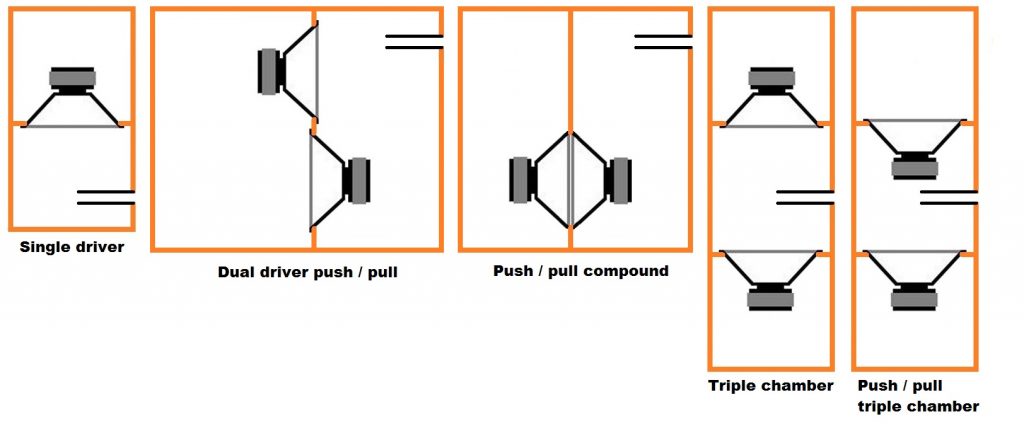

Όταν μοντάρονται περισσότερα του ενός μεγάφωνα πάνω σε δεδομένη καμπίνα υπάρχουν δύο εναλλακτικοί τύποι ηλεκτρικής σύνδεσης,εν σειρά και παράλληλα.Το νέο σύνθετο σύστημα θα παρουσιάζει ορισμένες παραμέτρους διαφοροποιημένες ανάλογα με τον τρόπο σύνδεσης των μεγαφώνων.Λαμβάνοντας για παράδειγμα την περίπτωση δύο όμοιων woofer αντί ενός,ισχύουν τα εξής δεδομένα:
Εν σειρά: Διπλασιάζονται οι παράμετροι Sd(ενεργή επιφάνεια) - Re(ωμική αντίσταση) - Vas(ισοδύναμος όγκος) - Le(επαγωγική από τα πηνία φωνής) - Pe(όριο παρεχόμενης ισχύος).
Παράλληλα : Διπλασιάζονται οι παράμετροι Sd - Vas - Pe.Πέφτουν στη μισή τιμή Re - Le.Η αποδοτικότητα συστήματος αυξάνει κατά 6dB.
Και στις δύο εναλλακτικές μένουν αμετάβλητα η θεμελιώδης συχνότητα συντονισμού και η τιμή του Q για το σύστημα.Η τιμή στη θεμελιώδη συχνότητα συντονισμού είναι αμετάβλητη όσα όμοια woofer και να μονταριστούν σε κοινή καμπίνα,αφού συναρτάται με την ολική ενεργή μάζα και την ολική ενδοτικότητα και η σχέση μεταξύ τους θα παραμένει σταθερή.Ομοίως το Qtc εξαρτάται όχι από την απόλυτη τιμή πλάτους στη συχνότητα συντονισμού,αλλά από το λόγο πλάτους προς εύρος και ο τελευταίος θα μένει και τότε σταθερός.Το σημαντικό κέρδος μοντάροντας πολλαπλές μονάδες σε καμπίνα ανταποκρινόμενη προς τον πολλαπλασιασμό Vas θα είναι στο πλάτος απόκρισης.Εφόσον καθένα από τα μεγάφωνα τροφοδοτείται με το ίδιο ακριβώς σήμα,τότε θα φορτίζεται από όγκο ίσο με τον ολικό όγκο της καμπίνας προς το πλήθος των μεγαφώνων.
Με άλλα λόγια,μια μεγαλύτερη καμπίνα με δύο όμοια μεγάφωνα δεν πρόκειται να κατέβει χαμηλότερα σε σχέση με ομοειδούς κατασκευής καμπίνα που θα είχε μονταρισμένο ένα μεγάφωνο και όγκο τον μισό της πρώτης.Εάν τα μεγάφωνα ήταν συνδεδεμένα εν σειρά,τότε θα αυξάνεται το ποσό της ισχύος που μπορεί να διαχειριστεί με ασφάλεια καθώς και η εμπέδηση που θα προβάλλει ως συνδεδεμένο φορτίο στην έξοδο ενισχυτή.Το σύστημα δεν πρόκειται να παίξει πιο δυνατά με την ίδια τιμή ισχύος.
Εάν τα μεγάφωνα ακολουθούν παράλληλη σύνδεση στο κύκλωμα,τότε το πλάτος απόκρισης στη ζώνη των μεγαφώνων αναμένεται κατά 6dB ανώτερο,υπό την προϋπόθεση όμως ο συνδεδεμένος ενισχυτής να είχε την ικανότητα γραμμικής παροχής για τις ανώτερες τιμές ρεύνματος που συνεπάγεται ο υποδιπλασιασμός του φορτίου υπό σταθερή τάση στα άκρα του.Διότι σε περίπτωση που δεν θα συνέβαινε κάτι τέτοιο,τότε...τζάμπα καίει η λάμπα και τα πολλά woofer και θα έπρεπε να χαμηλώσει η τάση,δηλαδή η απαιτούμενη στάθμη.Άρα λοιπόν οι εντυπωσιακές υλοποιήσεις με τα πολλά παραλληλισμένα woofer σε δεδομένη καμπίνα δεν τα έχουν για να κατεβαίνουν χαμηλότερα σε απόκριση,αλλά για να παίζουν δυνατότερα στο ίδιο όριο κάτω απόκρισης με μικρότερες υλοποιήσεις φέρουσες λιγότερα όμοια woofer και μόνο εφόσον θα ανταποκρινόταν χωρίς κλιπαρίσματα ο ενισχυτής.
Δεν συμβαίνει ούτε κι εδώ απόδραση από τις παραμέτρους Τ-S : Όποτε αυξάνεται το πλήθος των μονταρισμένων μεγαφώνων σε σφραγισμένη καμπίνα,πολλαπλασιάζεται και ο απαιτούμενος όγκος εκείνης προς τον αριθμό των μεγαφώνων.Το ίδιο ισχύει και για καμπίνες ανάκλασης χαμηλών,μόνο που σε αυτήν την περίπτωση απαιτείται να αυξηθούν και οι διαστάσεις (μήκος-διάμετρος) στο σωλήνα.Και στις διατάξεις παθητικού ακτινοβολητή οφείλουν ν'αλλάξουν και οι διαστάσεις ή το πλήθος των παθητικών μεγαφώνων.Άμα δεν γινόταν κάτι τέτοιο,τότε θα κατέρρεε η ρύθμιση της διάταξης και η προβλεπόμενη ευθυγράμμιση χαμηλών.

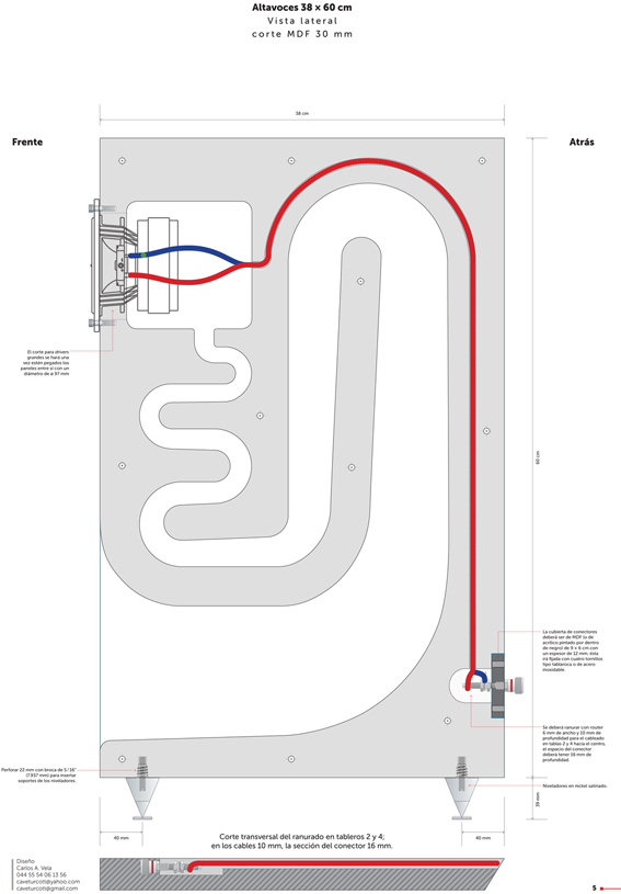

H φόρτιση γραμμής μεταφοράς αξιοποιεί την ενέργεια από οπίσθια ακτινοβολία του μεγαφώνου για να συντονίσει τον αέρα μέσα σε μια αναδιπλωμένη στήλη που θα ακολουθεί λαβυρινθώδη διαδρομή εντός της καμπίνας.Το μήκος της διαδρομής οφείλει να είναι ίσο προς το εν τέταρτον του μήκους κύματος που στοχεύεται ως κάτω όριο απόκρισης και αντιστοιχεί στη συχνότητα συντονισμού του ελεύθερου μεγαφώνου,ούτως ώστε όταν η οπίσθια ενέργεια εξέρχεται από το άνοιγμα του σωλήνα στην πρόσοψη του ηχείου να μην έχει πλέον διαφορά φάσης προστιθέμενη στην αρχική εμπρόσθια εκπομπή από το μεγάφωνο στο κάτω όριο απόκρισης.Κάτι τέτοιο όμως σημαίνει ότι σε ανώτερες συχνότητες μη ακέραια πολλαπλάσια της fs η διαδρομή - σταθερού μήκους - θα αντιστοιχεί σε διαφορές φάσης μεταξύ των δύο ενεργειακών συνιστωσών,ενώ σ'εκείνη όπου η διαδρομή ισούται με μισό μήκος κύματος θα ισχύει καταστρεπτική συμβολή και ακύρωση...H διάταξη λειτουργεί συζευγμένη σε ζώνη ευρύτερη κατά οκτάβες,μειώνοντας το εύρος στις διαδρομές του μεγαφώνου.Εφόσον υλοποιηθεί ιδανικά,θα παρέχει ανώτερη στάθμη απόκρισης και μειωμένες παραμορφώσεις συγκρινόμενη με συστήματα ανάκλασης χαμηλών και άπειρης μπάφλας.
http://hyperphysics.phy-astr.gsu.edu/hbase/Waves/opecol.html
Αποσβεστικές επιστρώσεις και γεμίσματα εφαρμόζονται με διάφορα πάχη και σε διάφορα σημεία της διαδρομής προκειμένου όχι μόνο να εξουδετερώνονταν φαινόμενα συντονισμού σε ανώτερες συχνότητες αλλά να μειωνόταν η απότομη αύξηση της εμπέδησης στο σημείο συντονισμού του μεγαφώνου βελτιώνοντας τη γραμμικότητα οδήγησης από τον ενισχυτή.Η διαχείριση της παρεχόμενης ισχύος από το σύστημα βελτιώνεται όποτε κατορθώνουμε να αποσπάμε ενέργεια από την ταλάντωση στη φυσική συχνότητα συντονισμού.Η εφαρμογή απόσβεσης παράλληλα οφείλει να μην αφαιρεί πολύτιμη ενέργεια από μεσαίες οκτάβες.Η αποσβεστική δράση των υλικών όπως εξηγήθηκε προηγουμένως απάγει επιπλέον την περίσσεια ενέργεια υπό μορφή θερμότητας εντός του σωλήνα,μειώνει πίεση αέρα και ταχύτητα των ηχητικών κυμάτων αυξάνοντας έτσι εμμέσως τις εικονικές διαστάσεις του συστήματος.Η επιθυμητή μείωση τιμής Qtc στο σύνθετο σύστημα θα ανεβάζει μεν σε συχνότητα το κάτω όριο απόκρισης αλλά θα μειώνει την κλίση της υποχώρησης κάτω από εκείνο.Κρίσιμοι παράγοντες για την επιτυχία της διάταξης θα είναι επίσης ο όγκος του χώρου ακριβώς πίσω από το μεγάφωνο,φραγμός με ηχοδιαπερατό υλικό του ακροφύσιου στην πρόσοψη,οι καμπές στη διαδρομή του λαβυρίνθου,το ακριβές σχήμα κατά την επιμήκη διατομή στο αρχικό τμήμα του σωλήνα...Η συνάρτηση παραμέτρων εφαρμογής στην απόσβεση με το προβλεπόμενο αποτέλεσμα είναι χαοτική,γι αυτό δεν έχουν συσταθεί μέχρι στιγμής πρότυπα με καθολική ισχύ για διατάξεις γραμμής μεταφοράς.
PMC IB-1S
Οι καμπίνες με φόρτιση γραμμής μεταφοράς ορίζονται κι εκείνες ως συστήματα τέταρτης τάξης.Υπαγορεύουν πολύ συνεκτικό συνδυασμό παραμέτρων Τ-S.Η σύζευξη με τη μάζα του αέρα μέσα στο λαβύρινθο κατεβάζει τη συχνότητα συντονισμού στο εμπλεκόμενο μεγάφωνο υπαγορεύοντας μονάδα χαμηλής ενδοτικότητας.Mεγάφωνα με χαμηλό Qts γύρω στο 0,3 με ισχυρά μαγνητικά συστήματα για υψηλή αποδοτικότητα,αλλά και μεγάλη ακαμψία στα διαφράγματά τους,αφού αποστολή έχουν να φορτίσουν επιτυχώς την αέρια μάζα μέσα σε ολόκληρη διακλαδισμένη διαδρομή χωρίς στρεβλώσεις στη δική τους μορφή που θα προκαλούσαν έντονες παραμορφώσεις.Σύγχρονοι διακεκριμένοι εκπρόσωποι τα οικιακά κι επαγγελματικά μοντέλα της PMC,εταιρείας με συσσωρευμένη τεχνονωσία για επιτυχείς υλοποιήσεις της διάταξης.

Η Ζωνοπερατή διάταξη (Band-Pass) αποτελεί ένα κιβώτιο χωρισμένο σε τομείς : ο πρώτος είναι σφραγισμένη καμπίνα ή καμπίνες με προσαρμοσμένα μεγάφωνα χαμηλών.Ο δεύτερος είναι θάλαμος ή θάλαμοι που επικοινωνούν με τον έξω κόσμο χάρη σε συντονιζόμενο σωλήνα.Η εκπεμπόμενη ενέργεια από τα μεγάφωνα υποβάλλεται σε ακουστικό φιλτράρισμα τόσο στο άνω όσο και το κάτω όριο.
Τα χαρακτηριστικά σωλήνα και θαλάμου όπως και η αρχιτεκτονική του συνόλου ορίζουν τις συχνότητες για το άνω και το κάτω όριο και την ομαλότητα απόκρισης,με αυτήν να πηγάζει από τους σωλήνες επικοινωνίας σε πεπερασμένη ζώνη.Οι πιο δημοφιλείς εφαρμογές ευθυγραμμίζουν με φίλτρα 4ης ή 6ης τάξης.Τέτοιου τύπου διατάξεις μπορεί μεν να δίνουν ανώτερες στάθμες σε σχέση με bass-reflex στη ζώνη απόκρισής τους,αλλά σπανίως περιορισμένες στα προβλεπόμενα όρια.Η διατάραξη της μεταβατικής συμπεριφοράς θα επιταθεί με πιθανή παρεμβολή χαμηλοπερατών φίλτρων για ν'αποκόβονταν έκτοπες συνιστώσες σε ανώτερες οκτάβες.

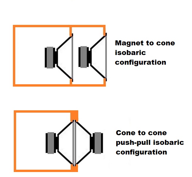

H ισοβαρική φόρτιση ήταν έμπνευση του σπουδαίου μηχανικού Harry F. Olson από το 1954,όμως καθιερώθηκε ως πατέντα της Linn δύο δεκαετίες αργότερα.Ηχεία όπως το Linn Isobaric συνετέλεσαν στο χτίσμο της μυθολογίας για τους συνδυασμούς Linn-Naim.Σύγχρονοι διακεκριμένοι εκπρόσωποι αυτής της τεχνοτροπίας ηχεία όπως το Linn Majik 140,μοντέλα της σειράς Geometric από Wilson Benesch,ακόμα και το επιδαπέδιο Ursa Major της Chario.Η Αρχή Λειτουργίας προβλέπει δύο όμοια μεγάφωνα συζευγμένα χάρη στο σφραγισμένο όγκο αέρα υπό μορφή περιορισμένου θαλάμου που θα παρεμβάλλεται αναμεταξύ τους.Σε αυτό το χαρακτηριστικό οφείλεται και το όνομα της διάταξης,αφού θεωρείται κατά προσέγγιση ότι η πίεση εντός του σφραγισμένου θαλάμου θα παραμένει σταθερή κατά τη λειτουργία.Κύριες παραλλαγές στον προσανατολισμό των μεγαφώνων είναι:
-΄΄κώνος προς μαγνήτη΄΄ όπου η κατεύθυνση εκτροπής για τους συζευγμένους κώνους θα είναι κοινή και οι κώνοι συνδεδεμένοι στην ίδια πολικότητα.
-΄΄κώνος προς κώνο΄΄ (ή σπανιότερα ΄΄μαγνήτης προς μαγνήτη΄΄) όπου η κατεύθυνση κίνησης θα είναι αντίθετη μεταξύ των κώνων,οπότε οι τελευταίοι θα βρίσκονται συνδεδεμένοι σε αντίστροφες πολικότητες.Αυτός ο τύπος θεωρείται προτιμότερος,αφού θα επέρχεται κατά την κίνηση των κώνων αμοιβαία εξουδετέρωση σε παραμορφώσεις και αποκλίσεις γραμμικότητας.
Το νέο ενιαίο σύστημα μοντάρεται πάνω σε καμπίνα με τον όγκο του αέρα στην καμπίνα να μην αλληλεπιδρά με το σφραγισμένο χώρο μεταξύ των μεγαφώνων.Το εξωτερικό μεγάφωνο θα εξακολουθεί να διεγείρει τον αέρα του δωματίου,ενώ το εσωτερικό να διεγείρει τον αέρα μέσα στην καμπίνα.Το νέο σύνθετο σύστημα σε σχέση με ένα ίδιο απλό μεγάφωνο θα διατηρεί σταθερές παραμέτρους όπως η θεμελιώδης συχνότητα συντονισμού (αφού μπορεί να διπλασιάζει την ενεργή μάζα αλλά θα γίνεται μισή η ενδοτικότητα από τη μηχανική σύζευξη των επιμέρους αναρτήσεων),το Qtc,η μέγιστη διαδρομή κώνου.Η παράλληλη σύνδεση των μεγαφώνων θα μειώνει στη μισή τιμή την εμπέδηση,οπότε η επίτευξη ίδιας στάθμης SPL θα απαιτεί διπλάσια παροχή ιχύος.Αυτό δεν θα είναι κατ'ανάγκη δυσάρεστο για έναν ενισχυτή που θα είναι ικανός ν'ανταπεξέλθει,αφού θα βελτιώνετσι και η μετάδοαη ισχύος στο σύστημα.
Κύριο πλεονέκτημα όμως είναι ότι το νέο ενιαίο σύστημα θα απαιτούσε το μισόν όγκο καμπίνας για τη διατήρηση του κάτω ορίου απόκρισης σε σχέση με τον προβλεπόμενο για το απλό μεγάφωνο.Αυτό επιβεβαιώνεται μαθηματικώς και από τις εξισώσεις Small,όπου ο ισοδύναμος όγκος είναι ευθέως ανάλογος της ενεργής επιφάνειας και της ενδοτικότητας.Η μεν ενεργή επιφάνεια παραμένει ίδια,επειδή μονάχα το εξωτερικό μεγάφωνο θα εκπέμπει ηχητική ενέργεια στο δωμάτιο.Η συνισταμένη όμως ενδοτικότητα για τις συζευγμένες αναρτήσεις θα έχει γίνει μισή.Εάν για παραδειγμα το μονό μεγάφωνο έχει παραμέτρους που θα άρμοζαν για καμπίνα με όγκο 50 λίτρων,τότε ένα ισοβαρικό ζεύγος από τα ίδια μεγάφωνα θα διατηρεί τα χαρακτηριστικά και ποιότητα απόκρισης μονταρισμένο σε καμπίνα 25 λίτρων.Η πρότερη καμπίνα των 50 λίτρων σε αυτήν την περίπτωση δεν θα ήταν πια κατάλληλη για φόρτιση από το νέο διπλό μεγάφωνο.
Αυτή η διάταξη υπόκειται σε παραμορφώσεις από οποιαδήποτε ασύμμετρη συμπεριφορά ανάμεσα στα μεγάφωνα του ζεύγους,αφού δεν θα κρατιόταν σταθερή η πίεση στον ισοβαρικό θάλαμο.Τέτοιες ασυμμετρίες θα προκύπτουν σε υψηλές συνεχόμενες στάθμες εξαιτίας του ότι το ένα πηνίο φωνής θα είναι εκτεθειμένο σε διαφορετικό περιβάλλον σε σχέση με το άλλο,οπότε θα ισχύει και διαφορετικός ρυθμός στην απαγωγή της θερμότητας.Έχει κυκλοφορήσει όμως πατέντα βελτίωσης με τη παρεμβολή αποσβεστικού υλικού μεταξύ των εφαπτόμενων μεγαφώνων.
Κύριος όμως λόγος που δεν επεκτάθηκε αυτή η κατηγορία φόρτισης είναι ότι θα μπορούσαν να εξελιχθούν custom μεγάφωνα με διπλάσια ενεργή μάζα,μισή ενδοτικότητα στην ανάρτηση και υποδιπλασιασμένη σύνθετη αντίσταση,με σκοπό να προέκυπταν ισοδύναμα χαρακτηριστικά απόκρισης με τα συμβατικά διπλά μεγάφωνα.Και θα ήταν προτιμητέα η λύση του μονού μεγαφώνου,αφού οι κανόνες του marketing επιτάσσουν κατασκευή απλούστερη και φθηνότερη που θα πωλείται με το μέγιστο δυνατό περιθώριο κέρδους.Και η εμπορικότητα νικάει κατά κανόνα τη Φυσική.
https://www.vueaudio.com/isobaric-subwoofer-design/

Το Qtc σε τέτοιο σύνθετο σύστημα καθορίζεται κυρίως από το Qts του μεγαφώνου με επιπλέον παράγοντα μηχανικής εμπέδησης τη στήριξη σ'ένα σταθερό πλαίσιο με δικά του χαρακτηριστικά συντονισμού.Η αρχιτεκτονική ανοικτής μπάφλας μπορεί να προσφέρει μεγάλες απολαύσεις σε μεσαίες και υψηλές οκτάβες με τα βασικά διακυβεύματα να εδρεύουν στην απόκριση χαμηλών και την ενιαία κατευθυντικότητα στο ακουστό φάσμα.
Ενδεικτική επίδραση διαφορετικών τιμών Qtc στην απόκριση συστημάτων ανοικτής μπάφλας:
Μια ενδεικτική αντιπαραβολή ανάμεσα σε σύνθετα συστήματα ακουστικής ανάρτησης,ανάκλασης χαμηλών και άπειρης μπάφλας:
Οι παράγοντες που διέπουν τις υλοποιήσεις ανοικτής μπάφλας έχουν αναλυθεί διεξοδικά από τον Dr.Linkwitz στον αφιερωμένο του ιστότοπο,ενώ και στον παρόντα μπορούμε ν'ανατρέξουμε στο ομόλογο νήμα του Petermeni.

Τοποθετημένα σε πλήρως ανοιγμένη (χωρίς εκτεταμένες πλευρικές προεκτάσεις) μπάφλα,μεγάφωνα με υψηλό Qts (ανώτερο της μονάδας) δίνουν πληθωρικές χαμηλές με τόνωση απόκρισης στο κάτω όριο,ενώ μετά από αυτό θα εμφανίζεται μικρότερη κλίση εξασθένησης (18 dB ανά οκτάβα) σε σύγκριση με διατάξεις ανάκλασης χαμηλών.Κατά κανόνα μεγάφωνα με τιμές Qts ανώτερες του 0,7 θεωρούνται κατάλληλα για εφαρμογές ανοικτής ή άπειρης μπάφλας.
Αυτός ο πρακτικός κανόνας θα απέκλειε κανονικά μονάδες με χαμηλότερο Qts όπως τα Eminence Beta 15A & Gamma 15A.Έχουν μολαταύτα ενσωματωθεί κι εκείνες σε υλοποιήσεις που εμφανίζουν ικανοποιητική επίδοση στις χαμηλές οκτάβες σύμφωνα με μαρτυρίες ακροαματικόφιλων.Κι επειδή - ανεξάρτητα από το αίτιο - η ίδια η μαρτυρία ως αιτιατόν - είναι συνήθως αξιόπιστη,πρέπει να υπάρχει και αξιόπιστο αίτιο.
