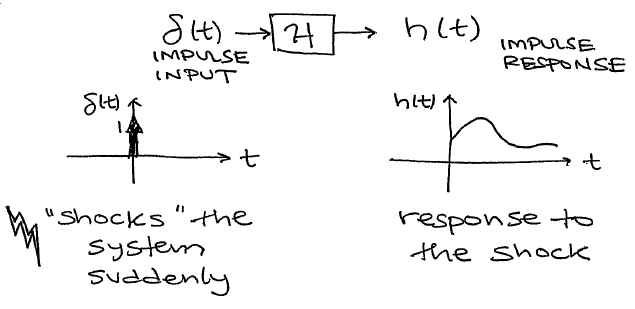

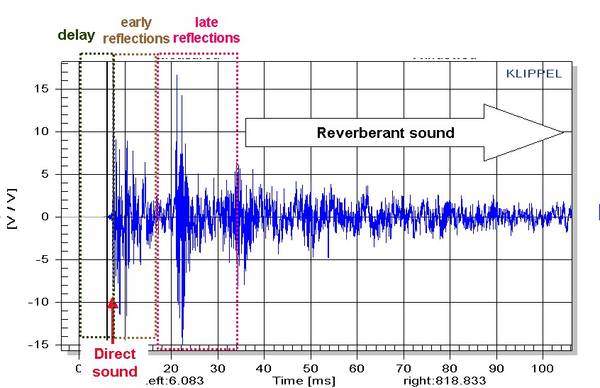

Η ιδανική απόκριση θα έπρεπε να περιέχει μονάχα το αρχικό κρουστικό ερέθισμα στο σημείο μηδέν.Κάτι τέτοιο όμως δεν συμβαίνει.
Τμήματα απο το ερέθισμα που θα εισπράξει ο ακροατής θα έχουν διαφορετική επίδραση.Κάποια θα δώσουν την αίσθηση του συγκεκριμένου δωματίου,άλλα θα επικαλύψουν λεπτομέρειες στο σήμα και άλλα θα χρωματίσουν τον ήχο.

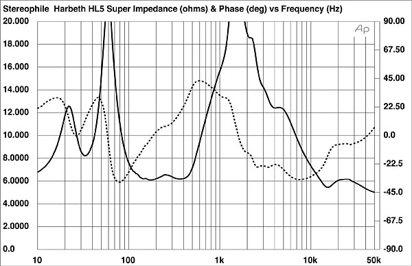

Το Reference GTP είναι setup αποτελούμενο από ένα συμβατικό ηχείο προσφιλές στους κύκλους των ακροαματικόφιλων,εύκολο φορτίο και οδηγούμενο από λυχνιακό ενισχυτή push-pull με λυχνίες ΚΤ120.Θα λειτουργήσει σε τρίοδο διαμόρφωση και θα συνδεθεί το ηχείο στην έξοδο των 8Ωμ.Η αντίσταση εξόδου υπό αυτή τη διαμόρφωση θα είναι 3,9 Ωμ.
Ξεκινάμε από το ηχείο:

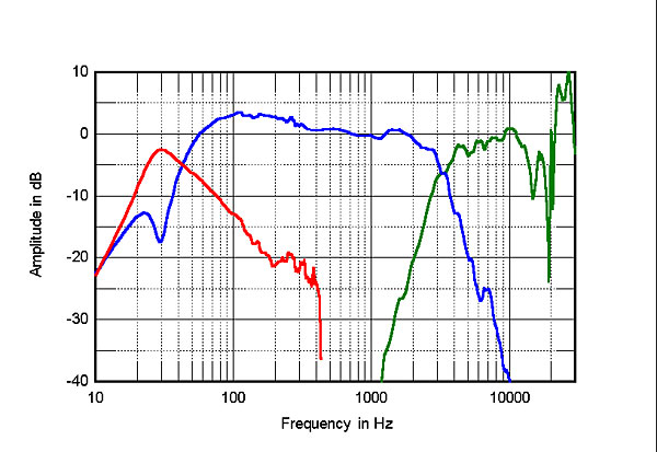

Ο σωλήνας ανάκλασης είναι συντονισμένος σε συχνότητα κοντινή στα 30 Hz με σχετικά υψηλό Q,ομαλή υποχώρηση και μικρές τονώσεις κεντραρισμένες σε ύψος 270Hz οφειλόμενες ενδεχομένως σε εξερχόμενη ενέργεια από ιδιορρυθμό στο εσωτερικό της καμπίνας.Υπάρχει κανονική αλληλοκάλυψη με το μεγάφωνο χαμηλών που συντονίζεται σε ύψος 60Hz.Ο JA εξηγεί ότι η τόνωση απόκρισης πάνω από τη στάθμη αναφοράς στην επόμενη οκτάβα οφείλεται στις συνθήκες μέτρησης,αλλά και η κλίση στην υποχώρηση απόκρισης του woofer δείχνει ότι η συμπεριφορά του ηχείου στις πρώτες οκτάβες θα ισορροπεί σε μια ενδιάμεση κατάσταση απόσβεσης,αφού παρεμβάλλεται και το στοιχείο από το σωλήνα ανάκλασης.

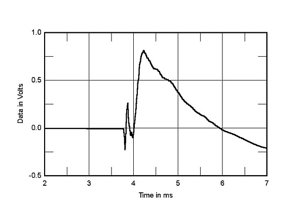

Γρήγορος ρυθμός ανόδου ως προς το woofer/mid και υποχώρηση:
Οι χαμηλότερες από την ονομαστική τιμές αντίστασης στη ζώνη 100-400 Hz αντισταθμίζονται με τονώσεις στην απόκριση στην ίδια ζώνη όπου συνυπάρχουν και οι συντονισμοί της καμπίνας,όπως φανερώνουν τα αποσβενύμενα φάσματα.Φανερώνουν αυτά επίσης και μικρότερα ποσά παραμένουσας ενέργειας γύρω από τα 300Hz.H πτώση στο πλάτος απόκρισης από την αντίσταση εξόδου του ενισχυτή θα ισούται με 0,87 dB.Παρά την ευθύνη των συνθηκών μέτρησης για ένα μέρος της τονισμένης απόκρισης,αυτή η τιμή πτώσης λογαριάζεται αντισταθμισμένη.Οι συντονισμοί από την καμπίνα θα γίνονται πιο έκδηλοι σε κομμάτια με έντονη ρυθμική βάση ή ορχηστρικά ξεσπάσματα.

Το κέρδος απόκρισης στη δεύτερη οκτάβα χάρη στο συντονισμό του οχτάϊντσου μεγαφώνου και την αντίσταση εξόδου στον ενισχυτή μας θα είναι τάξης 2,5dB.To κάτω όριο απόκρισης θα επεκτείνεται χάρη στο συντονισμό της οπής ανάκλασης περίπου στα 30 Hz.Η δε πτώση αντίστασης σε αυτό το ύψος ελέω συντονισμού της οπής αντιστοιχεί ακριβώς στην ονομαστική τιμή,οπότε λογαριάζουμε ότι δεν θα προκύπτει περαιτέρω κέρδος ή υποχώρηση ως προς τη στάθμη αναφοράς από τον ίδιο τον ενισχυτή.Συμπεραίνεται λοιπόν ότι τα ηλεκτρομηχανικά χαρακτηριστικά του ίδιου του ηχείου δεν οδηγούν σε χαρακτηριστική υποαπόσβεση,αλλά ο συνδυασμός με την υψηλή αντίσταση από το λυχνιακό στάδιο εξόδου θα δίνει ένα επιπλέον κέρδος στη δεύτερη οκτάβα και θα ωθεί το ενιαίο σύνολο προς συμπεριφορά υποαπόσβεσης.Αυτή θα συνοδεύεται και από μεγαλύτερη καταπόνηση του ενισχυτή μας κατά τα γνωστά.Στη ζώνη κάτω από το συντονισμό του σωλήνα,σε ύψος 23 hz περίπου,θα ισχύει κι ένα μικρό κέρδος απόκρισης από τον ενισχυτή σε τάξη 1dB.

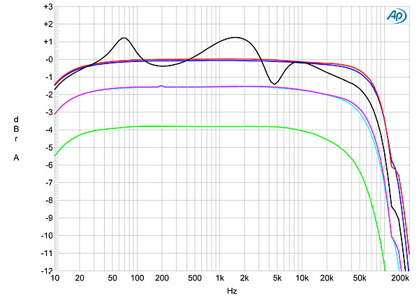

Περνάμε κατόπιν στον ενισχυτή μας...

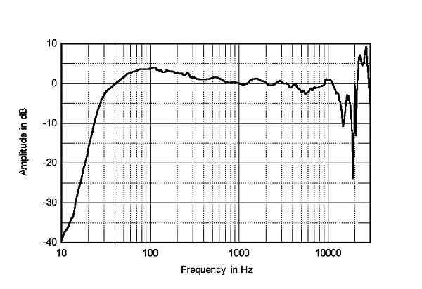

Απόκριση συχνότητας σε φορτίο 8Ωμ η μπλε καμπύλη και η μαύρη σε εικονικό σύνθετο φορτίο:

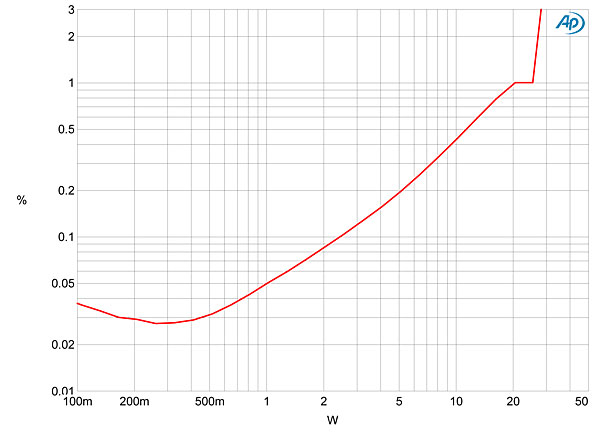

Με όριο αρμονικής παραμόρφωσης συν θόρυβο 1% αποδίδει σε φορτίο 8Ωμ από την ομόλογη τάπα μέγιστη ισχύ 20 Watt.Με τα ηχεία μας που έχουν ευαισθησία 86dB/2,83V/m αυτή η τιμή αντιστοιχεί σε στάθμες κορυφής περίπου 96dB σε απόσταση δύο μέτρων και μέση συνεχόμενη τάξης 80dB.Σε αυτές τις στάθμες η ολική παραμόρφωση θα έχει τιμή 56dB κορυφής και 40dB μέση συνεχόμενη.Αμφότερες αντιληπτές,αλλά το στοιχείο που διασώζει την ακροαματική απόδοση του setup είναι ότι η συνεχόμενη στάθμη παραμόρφωσης σε αρκετές οικιακές περιπτώσεις θα επικαλύπτεται εν μέρει από το θόρυβο υποβάθρου,με πρόστιμο το συμπιεσμένο δυναμικό περιθώριο.
Όταν όμως αποδίδονται 20 Watt στα 8Ωμ,στην μέγιστη τιμή της σύνθετης αντίστασης κατά το συντονισμό του μεγαφώνου στην δεύτερη οκτάβα,θα αποδίδονται περίπου 5 Watt.Συνδυαζόμενα με το κέρδος απόκρισης από την υποαπόσβεση,αυτή η τιμή θα αντιστοιχεί σε όμοιες περίπου στάθμες κορυφής και συνεχόμενες.Καταλαβαίνουμε λοιπόν σε αυτό το σημείο γιατί το ηχείο μας μολονότι συμβατικό και με χαμηλή ευαισθησία είναι συμβατό με λυχνιακούς ενισχυτές.Υπό την προϋπόθεση βεβαίως να μην ξεπερνάμε τις μέγιστες ωφέλιμες στάθμες.

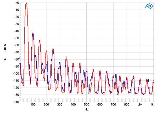

Από το φάσμα αρμονικής παραμόρφωσης για τιμή ισχύος 5 Watt σε καθαρό τόνο 50Hz - που δεχόμαστε για λόγους απλοποίησης ότι θα ισχύει χονδρικά και σε ανώτερη τιμή φορτίου από τα 8Ωμ - προκύπτει ότι η δεύτερη αρμονική συνιστώσα θα έχει τιμή κατώτερη κατά 42dB με την τρίτη αρμονική κατά 52dB.Η δεύτερη αρμονική θα επικρατεί έχοντας ακουστότητα διπλάσια και λίγο περισσότερο από την τρίτη.Η δεύτερη αρμονική σε ύψος 100 Hz και στάθμες 56dB κορυφής και 40dB συνεχόμενη θα έχει ομοίως διπλάσια και κάτι ακουστότητα σε σύγκριση με το κατώφλι ακοής σ'εκείνη τη ζώνη.

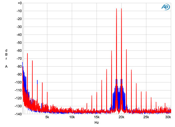

Οι κυριότερες συνιστώσες από ενδοδιαμόρφωση υπό ίδιες συνθήκες θα έχουν στάθμες στα όρια της ακουστότητηας,πάντα υπό την προϋπόθεση να μην υπερβαίνουμε τα όρια ωφέλιμης λειτουργίας.
Οι πρώτες αρμονικές από την παραμόρφωση του ενισχυτή μας,τονισμένες από τον θεμελιώδη συντονισμό του μεγαφώνου,θα συνεργούν με τους χρωματισμούς της καμπίνας στο ανώτερο μισό της τρίτης οκτάβας για να δώσουν τονώσεις στις ζώνες Fat Bass,Thick & Impact μαζί με ξεκίνημα από Warm & Muddy.

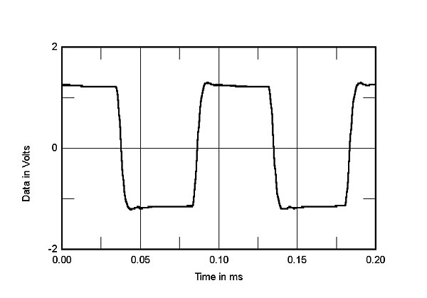

Η απόδοση τετραγωνικού παλμού συχνότητας 10KHz υπό τρίοδη διαμόρφωση και την τάπα των 8Ωμ φανερώνει μικρή υπερύψωση χωρίς διακριτούς κωδωνισμούς.Οι ελαφρές κλίσεις στο οριζόντιο επίπεδο φανερώνουν μια λανθάνουσα ροπή γι αύξηση κέρδους ενίσχυσης στις τελευταίες οκτάβες που θα προσέδιδε μια εντύπωση ευκρίνειας στην ακρόαση,χωρίς αυτή ν'ανταποκρινόταν στο πραγματικό περιεχόμενο του σήματος.

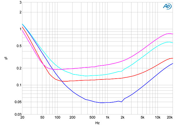

Τα ποσοστά αρμονικής παραμόρφωσης στον ενισχυτή μας υπό την εξεταζόμενη διαμόρφωση κατέρχονται μέχρι 20dB στις ανώτερες υψηλές και λιγότερο στην τελευταία οκτάβα,οπότε δεν αναμένεται να σημειωθούν αισθητές εξάρσεις με τη συνδρομή τους σ'εκείνες τις ζώνες.Αυξάνεται όμως κατά μερικά dB η στάθμη στις συνιστώσες από ενδοδιαμόρφωση για συνιστώσες από υπερηχητικές αρμονικές ή συντονισμούς - όπως από κεφαλές κινητου πηνίου - που θα κείτονταν άνω των 20KHz.

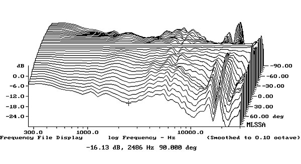

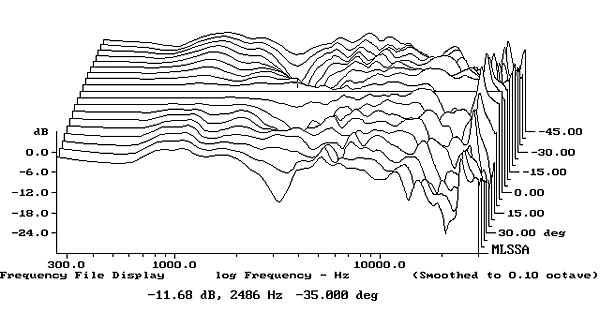

Στη ζώνη κρος μεταξύ μεγαφώνου χαμηλών και του μεγαλύτερου tweeter σε ύψος 2,5KHz η υποχώρηση ενέργειας εντείνεται σε προσανατολισμό εκτός άξονα στο οριζόντιο επίπεδο όπως φαίνεται στην πρώτη από τις επόμενες παραστάσεις.Στο κάθετο επίπεδο εντείνεται πτώση ενέργειας στη ζώνη κρος όπως φαίνεται στη δεύτερη.Άρα χρειάζεται κλίση των ηχείων κατά τρόπον ώστε η ακρόαση να επιτελείται ακριβώς επί του άξονα στο οριζόντιο επίπεδο.
Στη δεύτερη παράσταση η ευθεία γραμμή αντιστοιχεί στο ύψος του ανώτερου tweeter στο κατακόρυφο επίπεδο και όπως αναφέρει ο JA μικρές τονώσεις ενέργειας στο πρώτο μισό της της τελευταίας οκτάβας σε απόκλιση άνω των 5 μοιρών προς τα κάτω από το επίπεδο του μικρότερου tweeter υπαγορεύουν τα αυτια του ακροατή να βρίσκονται στο ίδιο επίπεδο με το κατώτερο tweeter - και όχι παρακάτω,διότι θα εντείνεται τότε η πτώση ενέργειας στο δεύτερο μισό.
Σε συνδυασμό με τον ενισχυτή μας,η πτώση ενέργειας στο οριζόντιο επίπεδο θα αντισταθμίζεται κατά 1dB περίπου σε ύψος 2,5KHz εκτός άξονα στο οριζόντιο επίπεδο,ενώ δεν θα ισχύει ουσιαστικά τόνωση ως προς τη στάθμη αναφοράς στις ανώτερες υψηλές,τουναντίον θα σημειώνεται πτώση κατά 1,18 dB στη ζώνη γύρω από τα 15KHz και 0,87 γύρω στα 20KHz.
Με αυτές τις αποκλίσεις στην απόκριση εκτός άξονα και τις πτώσεις απόκρισης στη ζώνη των 15 KHz,η μιγαδική παρουσία του συνόλου μας στις ανώτερες και ανώτατες υψηλές θα διαμορφώνεται σε κρίσιμο βαθμό από την απορροφητική ή μη σύσταση των επιφανειών στο χώρο ακρόασης και από την απόσταση ακρόασης που θα ορίζει το λόγο άμεσης ενέργειας προς εκείνη από το πεδίο αντήχησης.Θα ήταν απαραίτητες διαχυτικές διατάξεις με εύρος δράσης που θα διατηρούσε την περιεχόμενη ενέργεια στη ζώνη γύρω από τα 2,5KHz,τις ανώτερες υψηλές και γύρω από τα 15KHz όπου εμφανίζεται η πτώση,ενώ στην ανώτερη ζώνη συνήθως οι τυπικοί οικιακοί χώροι εφαρμόζουν από μόνοι τους απορρόφηση,ιδίως όσο μεγαλώνει η απόσταση από τα ηχεία.

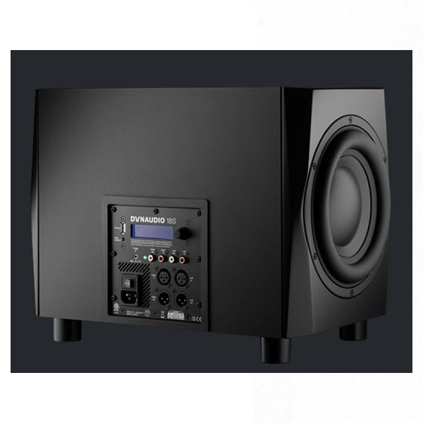

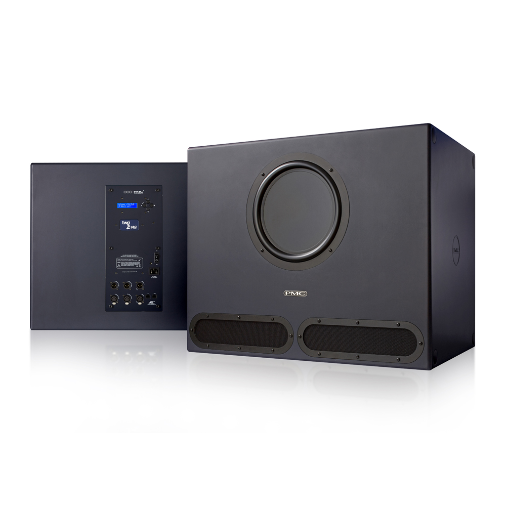

Εκείνο που θα αναβίβαζε επίσης την απόδοση του Reference GTP είναι η συνεργασία με sub μεγάλης κλειστής καμπίνας και συχνότητα συντονισμού στη βάση της πρώτης οκτάβας και κροσάρισμα σε ύψος ανώτερο από το συντονισμό του μεγαφώνου χαμηλών στα κύρια ηχεία.
Είναι όπως διαπιστώνεται παράλογη η προσδοκία από οποιονδήποτε συνδυασμό ανεξάρτητου ενισχυτή-παθητικών ηχείων να μην κατέληγε σε...κουδουνίστρα ή μειωμένη ευκρίνεια εντός οποιουδήποτε χώρου,επειδή έτσι θα άρεσε στα αυτιά μας που ΄΄ξέρουν καλύτερα΄΄.Και γίνεται ολοφάνερη η αναγκαιότητα ενεργών ηχείων που θα διέθεταν προσαρμογή απόκρισης ανάλογα με την όλη διαρρύθμιση σε δεδομένο χώρο,καθώς και άνω του ενός ενεργά sub που θα παρέχουν εναλλακτικές καμπύλες απόκρισης για προσαρμογή στις επιδράσεις του χώρου και ιδιαίτερες προτιμήσεις του χρήστη.Τέτοιου βεληνεκούς συσκευές ήδη κυκλοφορούν για οικιακή χρήση προσφέροντας λύσεις που αρκετοί αγνοούν πόσο αναγκαίες θα τους ήταν.

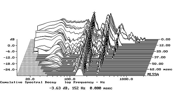

ρε συ Νίκο σοβαρολογείς τώρα!! πανηγυρίζεις σα μικρό παιδί επειδή ο φίλος που προφανώς και δεν γνωρίζει τα όργανα είπε κάτι εκεί για κλαρινέτα και σαξόφωνα?? γιατί δε ρωτάς εμένα ας πούμε σε blind test?? αλλά φταίει ο Μπουτίας που γράφει γενικολογίες και ο Λάκης που τρέχει να κάνει αυτά που λέει.. τα χάλκινα παίζουν εκεί και τα ξύλινα πιο παραπέρα..

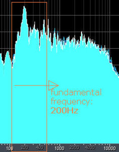

όλα τα όργανα παίζουν κουρδισμένους αυστηρά τόνους και όχι σε όλο το range που αναφέρει από-έως.. τα όργανα δεν είναι γεννήτριες!! μόνο τα παλιά σύνθι είχαν γεννήτριες αλλά και αυτά είχαν κλαβιέ με νότες..οι συχνότητες από τις νότες είναι συγκεκριμένες!! και μπορείτε να τις δείτε εδώ.. εδώ η μοναδική (και σπάνια) περίπτωση που ένα όργανο μπορεί να παίξει glide/slide (γλίστριμα) από μια νότα σε άλλη με ενδιάμεσες συχνότητες είναι τα άταστα όργανα (strings) και η ηλεκτρική κιθάρα σε σόλο παίξιμο.. άντε και τα παλιά σύνθις.. αυτό όμως είναι σπάνιο..
πάνω στο επίμαχο σημείο λοιπόν της μέτρησης του HL5 (152 Hz) δεν υπάρχει μουσικός τόνος.. δεν είναι βλάκας ο Allan Shaw να κουρδίσει λάθος!! υπάρχουν δυο (2) μουσικοί τόνοι που είναι κοντά, οι D3 147Hz (Ρε3) και D#3 156Hz (Ρε3 δίεση).. αυτές οι δύο νότες.. τίποτε άλλο!! όσα 'περάσματα' λοιπόν υπάρχουν μέσα στο μουσικό κομμάτι από μουσικά όργανα ή ανθρώπινες φωνές που περιέχουν αυτούς τους δυο (2) θεμελιώδεις τόνους ή αρμονικές άλλων τόνων πάνω σ' αυτούς, μπορεί θεωρητικά να φέρουν ένα ελάχιστο 'φούσκωμα' στις δυο αυτές παραπλήσιες συχνότητες κάτι σαν delay/echo..
με δεδομένο λοιπόν ότι δεν υπάρχει νότα να περνά από τους 152 προχωράμε στην πραγματικότητα που λέει πως ούτως άλλωστε οι φυσικοί μουσικοί τόνοι συνήθως εμπεριέχουν delay/echo και μάλιστα με πολύ μεγαλύτερους χρόνους αντήχησης από αυτούς της μέτρησης (πχ delay αιθουσών συναυλιών ή και στούντιο).. αυτό λοιπόν το θεωρητικό και δυνητικά ελάχιστο φούσκωμα, αν ακουγόταν (δεν ακούγεται!!) θ' ακουστεί φυσικότατα σε συνάρτηση με τον φυσικό ήχο..
ξεκολλήστε από τα PDF, έχετε καεί με τις μετρήσεις και τα γκραφς, πηγαίνετε ν' ακούσετε κανένα καλό σύστημα και κυρίως καμιά συναυλία σε κάνα Μέγαρο ή κάνα live σε κάνα κλαμπ.. και για οτιδήποτε αφορά τη μουσική (τα ηχεία μουσική παίζουν) ρωτάτε και κάναν άνθρωπο που γνωρίζει.. δεν ειν κακό.. ξέρετε τέτοιους ανθρώπους..

Ταμπούρα:
Επιπροσθέτως,οποιαδήποτε τόνωση ισχύει στη ζώνη των χαμηλών θα επηρεάζει και τις ανώτερες οκτάβες.Γι αυτό εξάλλου κάθε διαδικασία ισοστάθμισης έχει φορά από το κατώτερο όριο του ακουστού φάσματος προς το ανώτερο και ποτέ αντίστροφη.

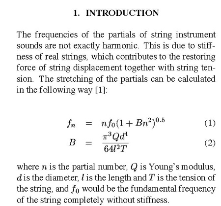

To τρίτον και...΄΄μακρύτερον΄΄ αφορά στο φαινόμενο της Αναρμονικότητας.Αρκετά μουσικά όργανα παρουσιάζουν στο φάσμα τους αρμονικές συνιστώσες οι οποίες δεν θα ήταν ακέραια πολλαπλάσια της εκάστοτε θεμελιώδους.Αυτό το φαινόμενο έχει μελετηθεί ενδελεχώς σε έγχορδα όργανα κι έχουν οριστεί λ.χ. στην περίπτωση του πιάνου σχετικές παράμετροι και συντελεστές.
Εκτός των εγχόρδων,διακριτά φαινόμενα αναρμονικότητας υφίστανται σε κρουστά όργανα όπως μπάσο τύμπανο,ταμπούρο, marimba,ξυλόφωνο κ.α. με το φάσμα των κυμβάλων - που δεν μας απασχολεί στο παρόν - να έχει την τιμητική του αποτελούμενο κυρίως από αναρμονικές συνιστώσες.Μπορούν επίσης να εισαχθούν τέτοιες και στο φασματικό περιεχόμενο ηλεκτρονικών οργάνων κατά την παραγωγή ενός έργου.
Χωρίς να καταφύγουμε σε αράδιασμα εγγράφων,έχει πιστοποιηθεί πειραματικώς ότι η παρουσία αναρμονικών συνιστωσών μπορεί να ενισχύσει μια αίσθηση ακροαματικής ΄΄θερμότητας΄΄,΄΄ζωηρότητας΄΄ και ανάλογα με το πλήθος,τονικό ύψος κι ενέργεια θα μπορούσε να προκύψει μέχρι και μια αίσθηση ΄΄τραχύτητας΄΄.Τα αποτελέσματα γίνονται και λίγο πιο...χαοτικά όσο μεγαλώνει η ηλικία των ακροατών μετά το 25ον έτος.
Ένας συντονισμός χάρη στο εύρος ζώνης όπου επιδρά γύρω από την κεντρική του συχνότητα είναι δυνατόν να ενισχύσει την ακουστότητα σε αναρμονικές συνιστώσες κείμενες σε ύψη πλησίον αυτής.Κι εδώ περαιτέρω πειραματικά δεδομένα έχουν επιδείξει ότι ο εμπλουτισμός του σήματος με αναρμονικές συνιστώσες έχουσες συντελεστή αναρμονικότητας Β ίσον προς 0,0006 ως προς θεμελιώδεις τόνους υπαγόμενους στη ζώνη 50-450 Hz οδηγεί σε αίσθηση ότι τα αναπαραγόμενα όργανα ακούγονταν πιο ελκυστικά...από τα πραγματικά.
