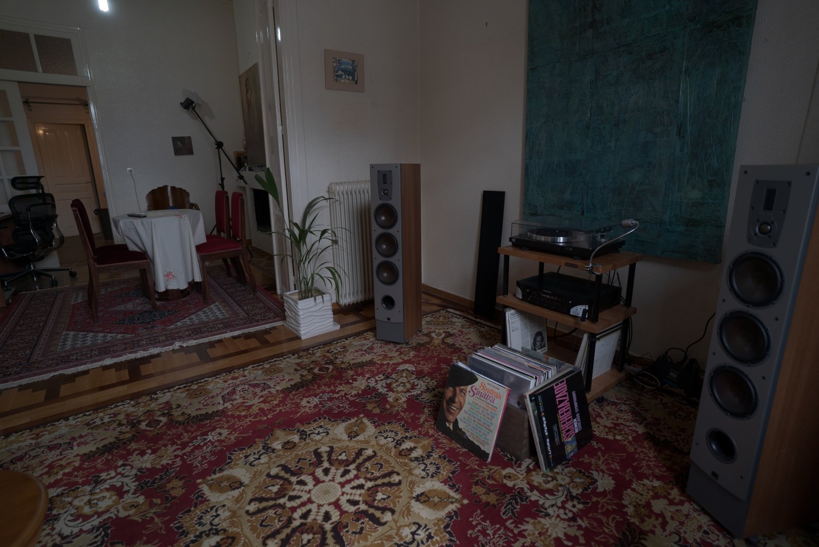

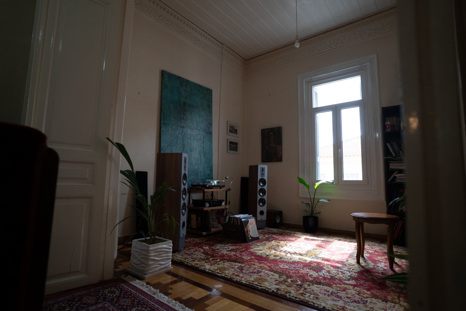

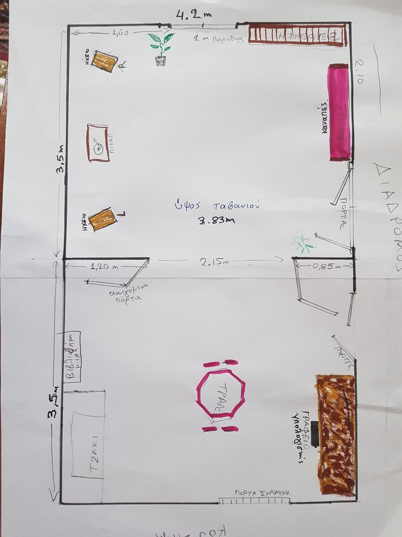

Καλησπέρα σας !
Λέγομαι Βασίλης , είμαι νέος στο χώρο .... Αγόρασα πριν λίγους μήνες τα dali ikon 7 ,marantz nr1200 kai Perpetuum Ebner PE 800 για τα βινύλιά μου. περιττό να πω ότι ο ενθουσιασμός μου καλά κρατεί ακόμα.
Όμως θέλω να βελτιώσω το χώρο μου καθώς μένω σε ψηλοτάβανο σπίτι (ύψος ταβανιού 3.90μ) διακρινω έκο
το σαλόνι είναι 4,5 Χ3.5 μ. Θα ήθελα σας παρακαλώ τη γνώμη σας για τη θέση των ηχείων και πώς γίνονται οι μετρησεις για να βελτιωθεί η ακουστική στο χώρο μου, θα ηταν καλυτερα να μπαιναν τα ηχεία στο μεγαλύτερο μήκος του δωματίου ? View attachment 205565 View attachment 205566 View attachment 205567
Καλησπέρα κ από εμένα μιας κ υπήρξα κάτοχος αρκετών Dali εγώ θα συμφωνήσω με κάποιους προλαλήσαντες αλλά θα σου πω το εξής ο χώρος σου ίσως κάνει αντίλαλο λόγω ότι είναι άδειος ( δεν έχει αποροφητικα υλικά) . Για μένα η καλύτερη Κ η φυσικότερη ακρόαση είναι να ακούσεις τα ηχεία σου μόνα τους (full range) με κανένα eq κ κανένα sub εφόσον ακούς κ βυνιλια. Από εκεί κ πέρα αν δεν σαρεσει το αποτέλεσμα πειραματίζεσαι με sub κτλ..
Υ.Γ για καλή θέση ακρόασης κάνε ένα ισοσκελές τρίγωνο με ελάχιστη κλήση περί τις 15 μοίρες

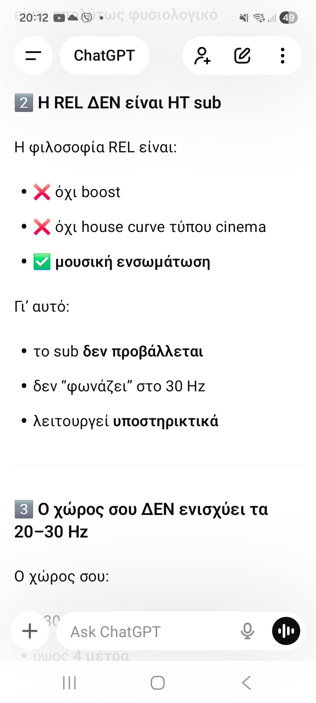

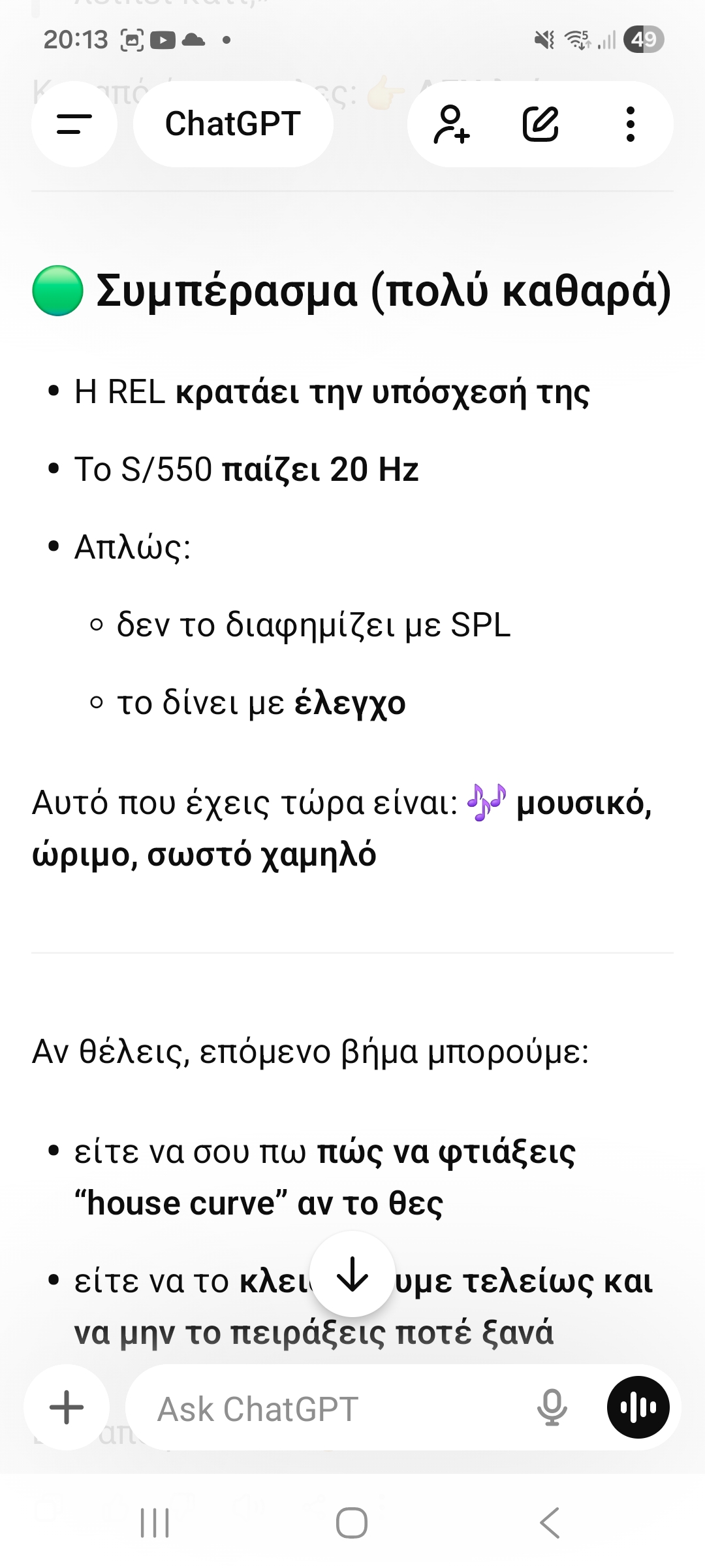

Hellooo AI !
H τακτική της REL είναι :
- Ξεκινάμε την προώθηση υποστηρίζοντας κι επιδεικνύοντας παράλληλα ένα στοιχείο βάσιμο, δηλαδή ότι η ενέργεια στις πρώτες οκτάβες τείνει να επηρεάζει τον τρόπο που θα μας ακούγονται οι ανώτερες.
- Κατόπιν μοντάρουμε 10ιντσα σε στιβαρές γυαλιστερές κομπίνες, εεε συγνώμη καμπίνες εννοούσα , βάζουμε και παθητικό ακτινοβολητή για ξεκάρφωμα και πουλάμε ακριβά αφού είμαστε σεβαστή εταιρεία με πολυετή παράδοση στα ΄΄μουσικά΄΄ sub.
- Αφορίζουμε σα να ήταν ο Ντάμιεν ο αντίχριστος line level συνδέσεις και υψιπερατά κροσαρίσματα. Αφήνουμε τα main ηχεία όσο ανίκανα και αν είναι να καταπονούνται εκπέμποντας ελεύθερα ταλαίπωρες παραμορφώσεις σε τυπική στάθμη αναφοράς που υποβαθμίζουν όχι μόνο την απόδοση στις μεσαίες αλλά και τη μεταβατική απόκριση στο setup.
- Προκρίνουμε γι αναβάθμιση και προαγωγή στην αποδιδόμενη ενέργεια stacking σε εξάδες ή δεκάδες με τρία και πέντε αντίστοιχα τεμάχια ανά κανάλι σε τοποθεσίες κοντινές προς τα main ηχεία και όχι με γνώμονα τη γεωμετρία δεδομένου χώρου μπας κι εξομαλυνόταν η απόκριση χάρη στη σύζευξη από διαφοροποιημένα μεταξύ των μοτίβα απόκρισης.
- Επειδή τα δικά μας sub είναι η επιτομή της μουσικότητας - καθότι τα πιο προσιτά μοντέλα δεν βγάζουν επαρκή ενέργεια - και απευθύνονται παράλληλα σε κοινό που απεχθάνεται διαχειρίσεις σήματος μέσω επεξεργαστών ή ενδελεχείς διερευνήσεις πάνω στην ενσωμάτωση sub μέσα από μετρητικά δεδομένα τους προπαγανδίζουμε πόσο σπουδαία θα είναι η ενσωμάτωση με το αυτί του εκάστοτε χρήστη και κατόπιν η οπτική πανδαισία από τους σωρούς τεμαχίων πάνω στην ίδια τοποθεσία.
- Ύστερα απ'όλα αυτά είναι επόμενο το sub να μην προβάλλεται ηχητικά αφού όσα και να έχουμε θα ήταν σα να ... μην είχαμε - για να παραφράσουμε και τον Άγιο Γέροντα . :sneaky:
Απορροφητικα εχει αριστερα και στο νταβανι πλεον και στις 2 γωνιες, αντιλαλο ειχα, πλεον δεν εχω
