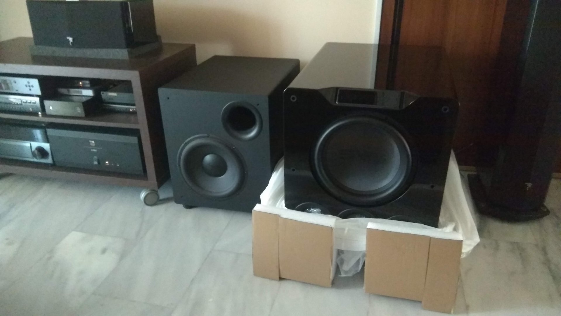

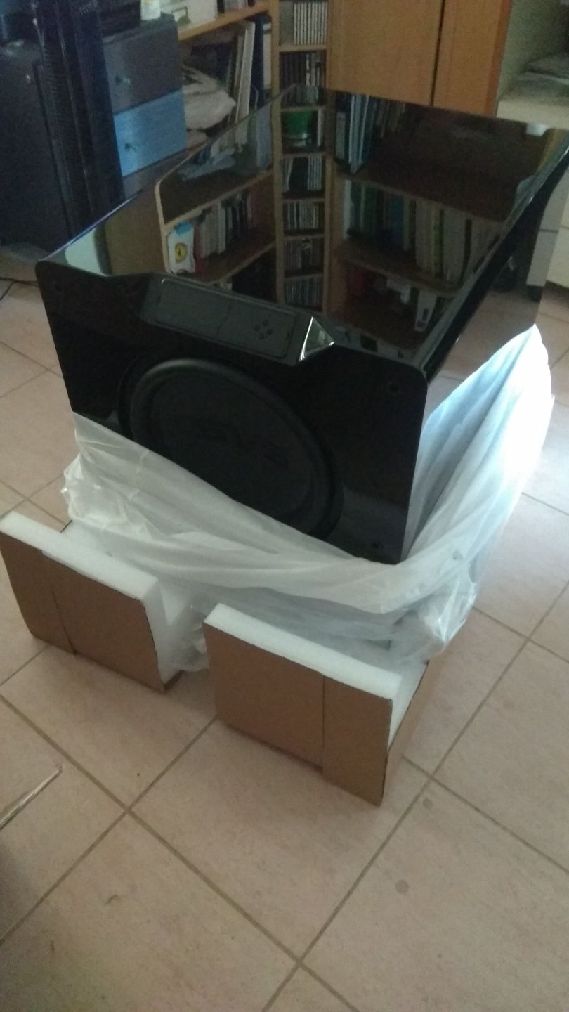

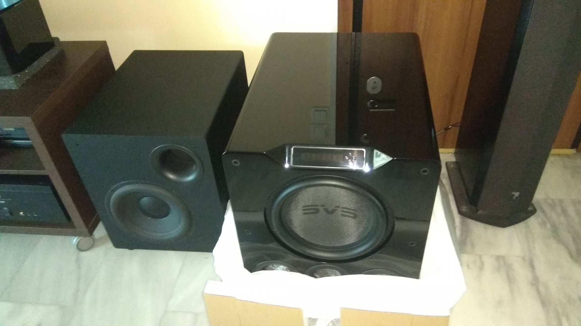

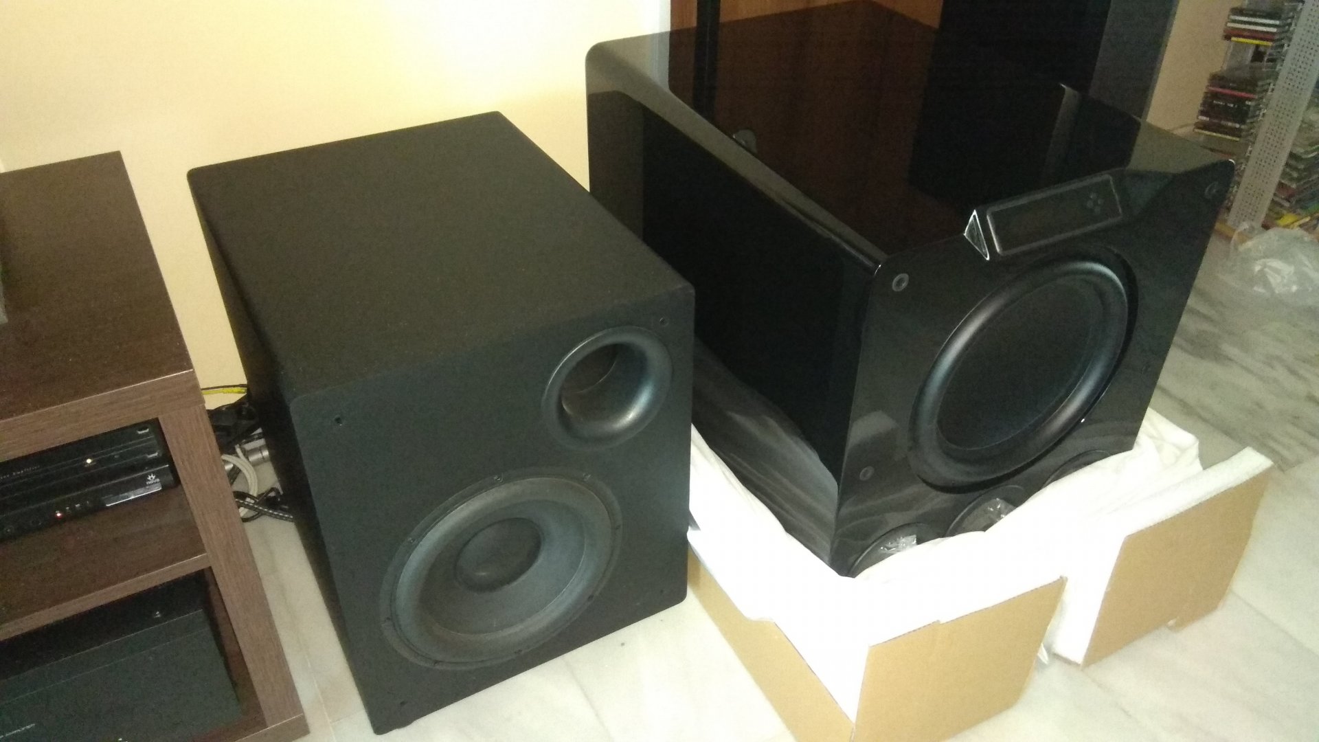

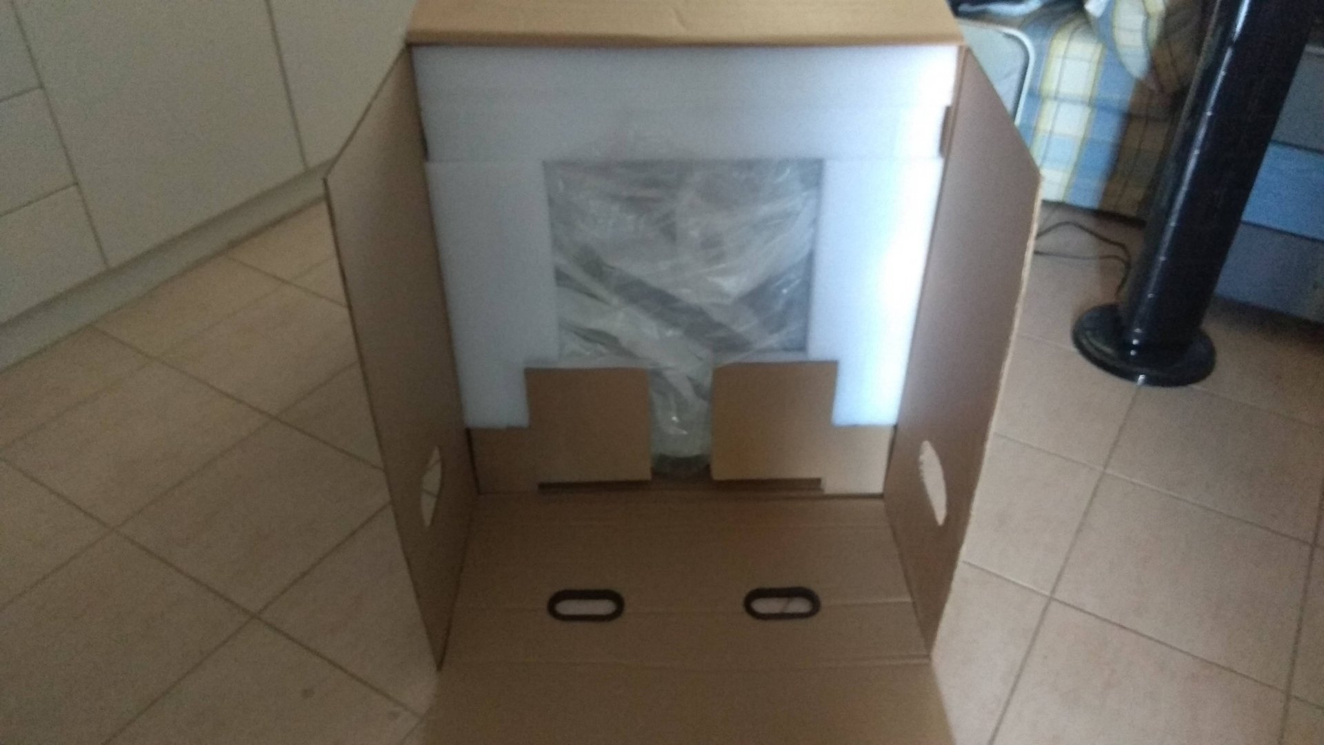

Και ένα mini unboxing του SVS γιατί με έφαγε η περιέργεια :p
Ανοίγουμε εμπρός και πίσω
και σπρώξιμο για να βγεί :D
και αποκαλυπτήρια
Ιιιι... @Zizik είναι λάκα :o
Θα το προτιμούσα black ash αλλά η special τιμή που μου έκανε η Ultimate ήταν για black gloss γιατί για αυτό το χρώμα είχε κατεβάσει την τιμή ο Ρουμάνος.
stampol
Οι θυσίες...

To ξερα οτι θα μας δειξεις κατι! :p καλοριζικο! ;) αλλος ενας που τωρα δε του ανοιγει η πορτα!welcome to the club! :lol:
Βαλε μια πετσετα διπλωμενη απο κατω,ετσι εχω κανει και το παω βολτα οπου θελω. :geek:
Αντε και στο 2ο! :D
αφου πουλησεις τα μικρα!
Α, εμείς πήραμε ματαδούρα. :party:
Αν έρθεις να μου τοποθετήσεις τη διάχυση, θα σου το κάνω κούκλα με γυαλοχαρτάκι ψιλό. Μερακλίδικα. :confused:
