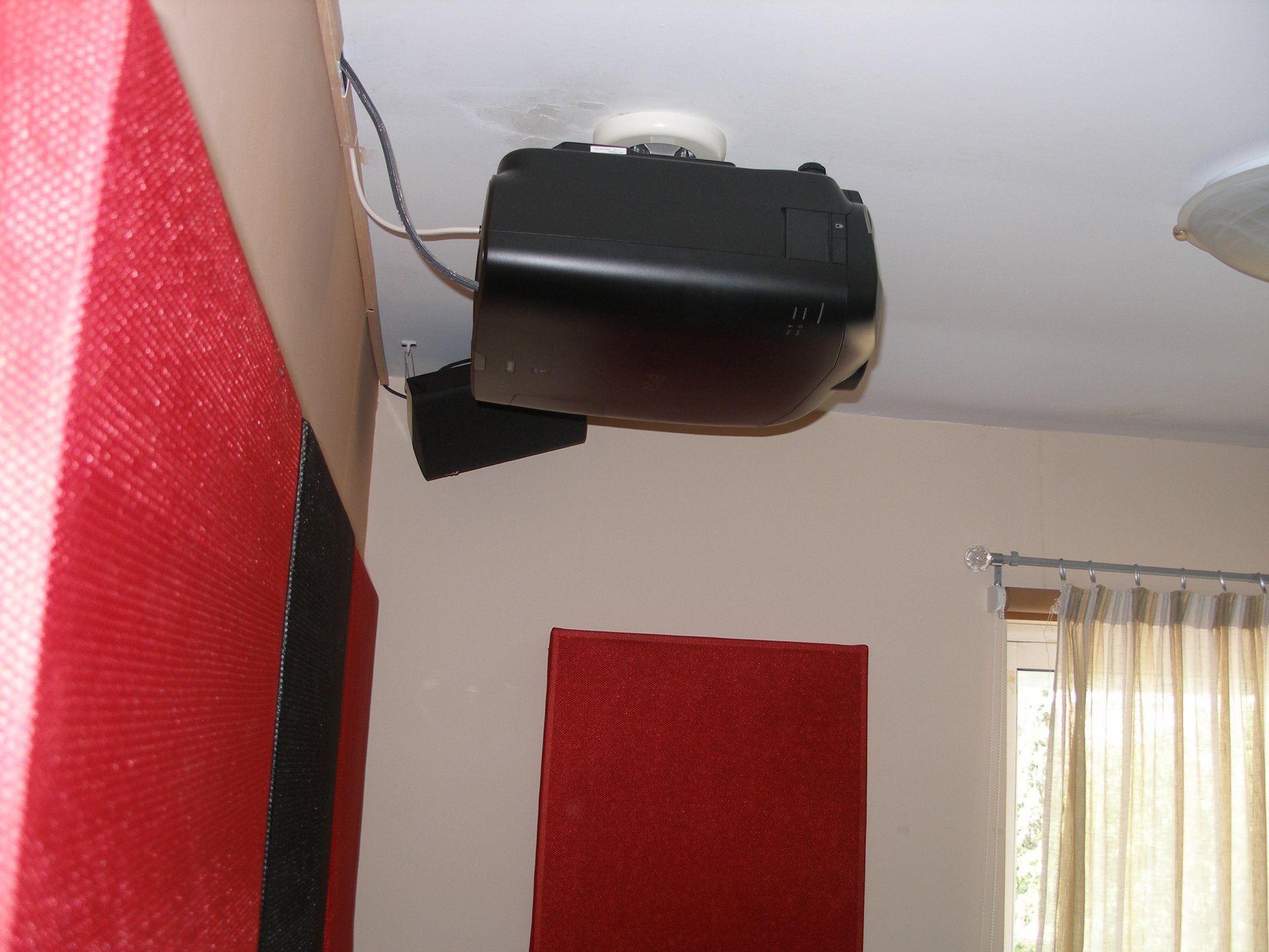

Ολοκληρώθηκε η πρώτη φάση του room treatment :gamer:
Κατόπιν υποδείξεως του Μανώλη μπήκαν στον πίσω τοίχο ηχοαπορροφητικά πανέλα 120Χ60Χ5cm με copopren 40mm και ντύθηκαν με echo fabric.
Τα πανέλα τελικά τα έφτιαξα εγώ παρότι στην αρχή βαριόμουνα. Για κατασκευή αρχάριου δεν βγήκαν άσχημα αλλά μπορούσα και καλύτερα :D
[DOUBLEPOST=1558879659][/DOUBLEPOST]Στα πίσω atmos δόθηκε ελαφρά κλίση πάλι μετά από υπόδειξη του καλιμπράτορα.
Για να δώσω την κλίση χρησιμοποίησα... συνδετήρα :o
