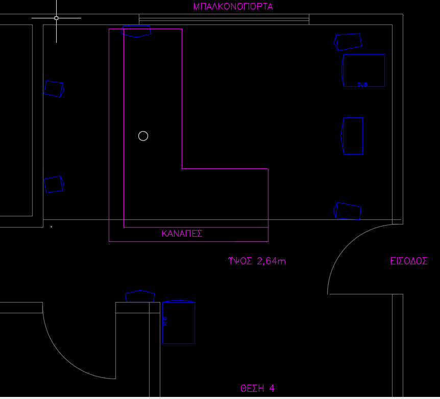

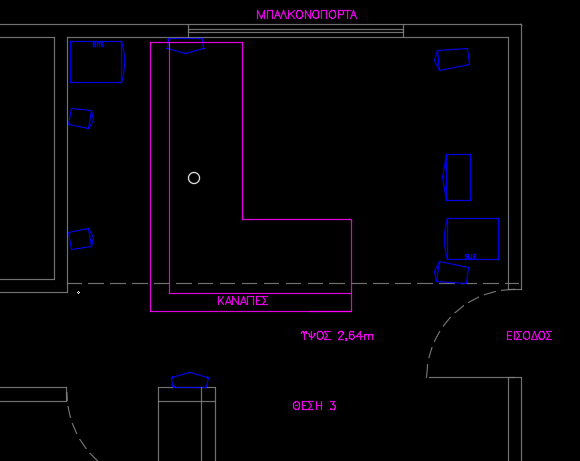

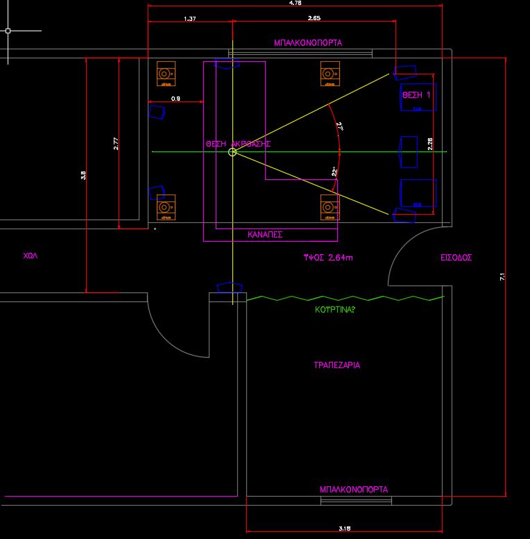

Θα δοκίμαζα και την εναλλακτική τοποθέτηση του δεύτερου σαμπ. Τώρα η μεταξύ τους απόσταση είναι περίπου 1 μέτρο μόνο, θα ήθελα να δοκιμαστεί και μια τοποθέτηση με μεγαλύτερη απόσταση, πχ το δεύτερο στον πίσω τοίχο.
O "άρρωστος" χώρος είναι έτσι:

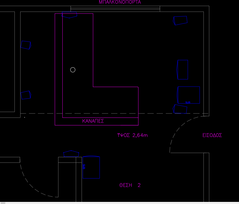

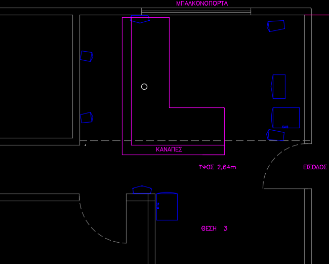

Οι εναλλακτικές θέσεις είναι αυτές:
5.373
6.499
Aρρωστοι εμεις ειμαστε :Dμια χαρα ειναι ο χωρος σου! οτι σου ειπε ο dimis n3. Θα κερδισεις και σε αισθηση...δεν το ειχες δοκιμασει;

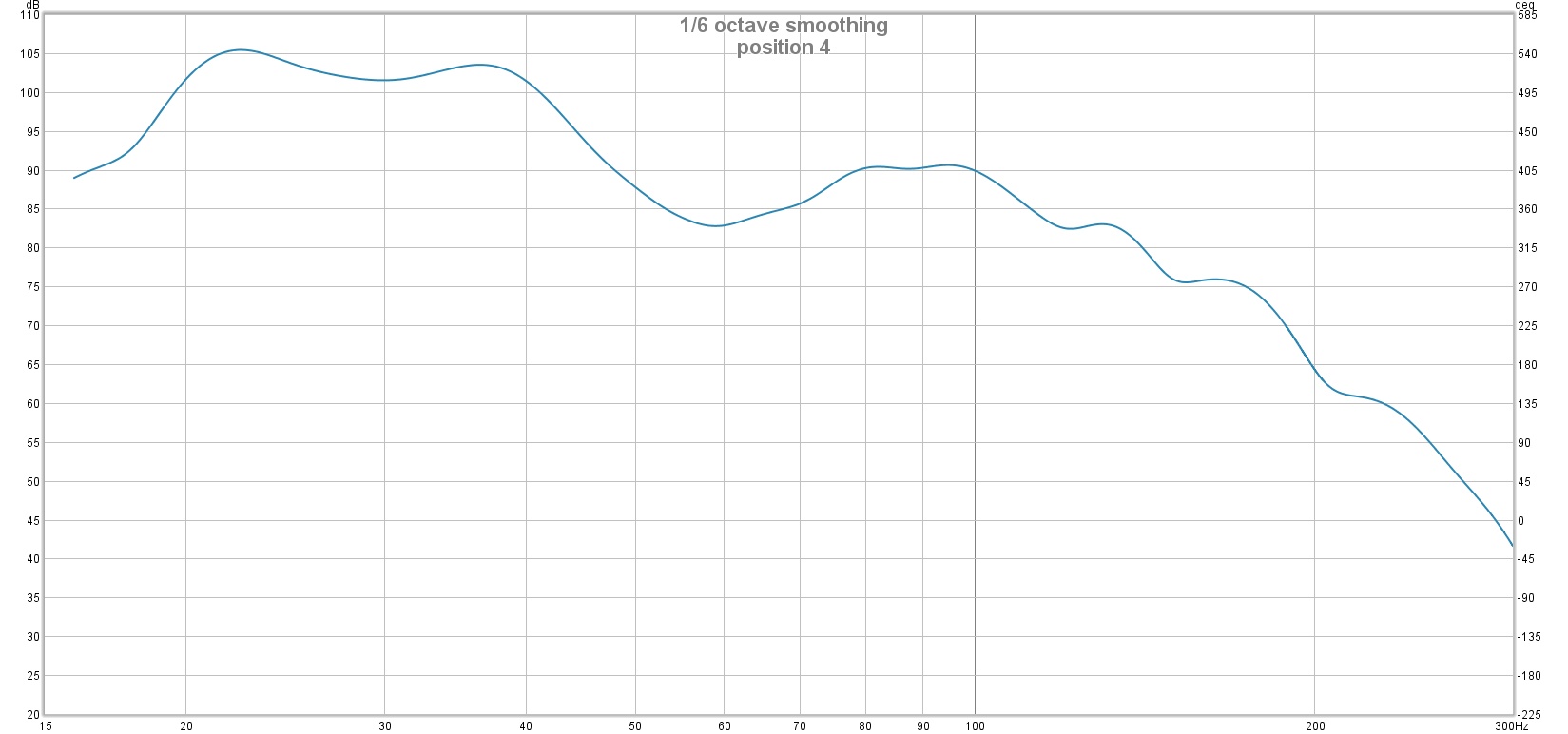

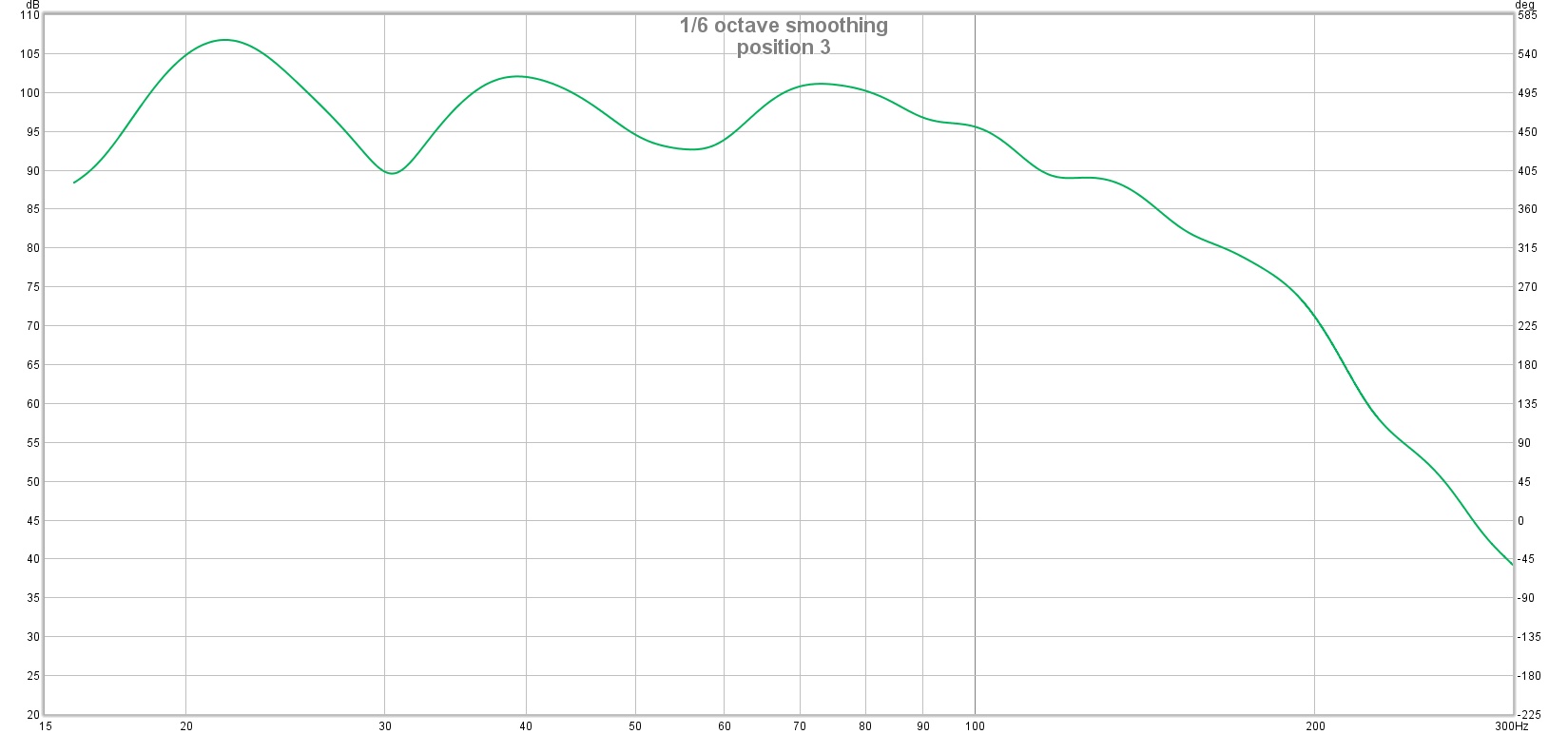

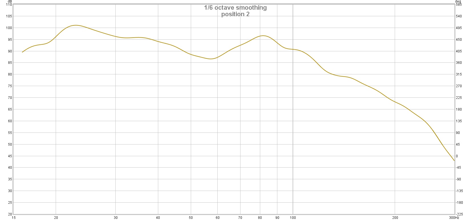

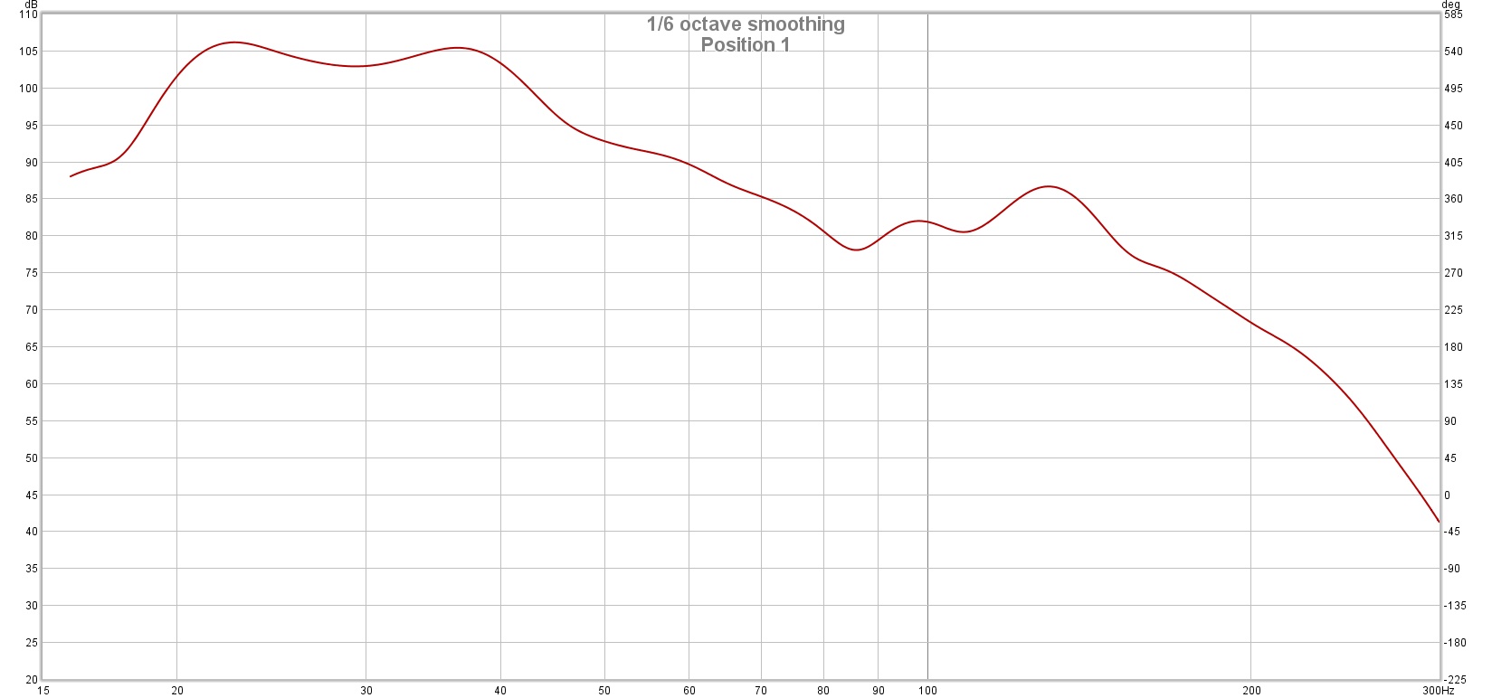

και μετράνε έτσι (χωρίς antimode και eq από τον Yamaha)
ΘΕΣΗ 1
ΘΕΣΗ 2
ΘΕΣΗ 3
ΘΕΣΗ 4

Ισως είναι καλύτερα η θέση 2 αλλά πίσω αριστερά (θέση 3) πέφτω σε χαράδρα στα 30HZ και 55ΗΖ:o
[DOUBLEPOST=1551023634][/DOUBLEPOST]Υπάρχει και η σκέψη να χρησιμοποιήσω μια χοντρή κουρτίνα για να απομονώσω την τραπεζαρία από το σαλόνι.

Δεν δοκιμασες και οπως την ν3 να τοποθετησεις το μπροστινο σαμπ αριστερα στην αλλη.
Παρολαυτα θεωρω οτι λιγο ντιλει το πισω θελει. Εχεις υψηλη σταθμη τοσο εκει που συντονιζουν τα σαμπ σου, οσο και στο σημειο κρος που ειναι πολυ σημαντικα στοιχεια αυτα τα δυο. Περαν της χρονικης αυτης διορθωσης ,συν λιγο eq και εισαι ο.κ.
Ακομη και εαν προσπαθησεις και στη αποκριση συχνοτητας και στις δυο περιπτωσεις να τα φερεις (2vs3)με eq. δε θα ακουγονται το ιδιο.
Κανεις και δοκιμες φυσικα ,με σκηνες με ποικιλο χαμηλο διαφορετικο περιεχομενο ...
Ξερω τωρα οτι θα σου φανει καπως, αλλα βλεπω μια πορτα που οδηγει στο υπολοιπο σπιτι, εαν αυτη μπορεις απλα να την ακουμπησεις και οχι να ειναι σφραγισμενη ,παρε δυο μετρησεις ...αυτα :)
Με το ντιλει εννοείς να πειράξω την φάση στο πίσω sub; Επίσης αυτό με την πόρτα δεν το κατάλαβα :D
Εννοείς τη πόρτα δίπλα στο surroound; Οδηγεί στην κουζίνα.

ωραιος.....θα το βρεις με λιγο eq ...;)
Για ποια θέση των sub το λες :);

Την θέση 5 την δοκίμασες; :smile:
Οπως την 3,αλλα το μπροστα στον τοιχο που ειναι η μπαλκονοπορτα.

Θεωρω απιθανο να φτιαξει με αντιστροφη της φασης,θες ποιο μικρη καθυστερηση ...δοκιμαζεις ομως..
Επισης και ετσι οπως ειναι χωρις eq θα δεις οτι παιζει καλυτερα το ν3...
Η βυθιση στα 60 ειναι κοινη 2 vs 3 αλλα φαινεται εντονοτερη στη δευτερη λογω κορυφωσης στα 40 hz.
Eπισης δοκιμασε και περιστροφη κοιτωντας δηλαδη το χωρο προς την περιβοητη πορτα της κουζινας αντι της πλατης του καναπεος :D
Η πορτα λιγο πριν την κλεισεις πριν μπει η γλωσσα ακουμπιστη...:D:p τωρα θα μας την πεσει ο τριπλ6xaris να μας τα κανει πουταν...τελοςπαντων, αυτος ο τροπος ειναι να κανεις τσαμπα μια απο τις καλυτερες μπαςτραπ στον κοσμο 30~40hz SOCO τιπ.:wink: εαν εχεις εκει αρκετη πιεση ...δοκιμαζεις...
Μπορεις να δοκιμασεις φυσικα και τελιως ανοιχτη,θα βελτιωσεις τους χρονους αποσβεσης,αλλα θα χασεις πιεση και σταθμη χαμηλα που δε το θελουμε...
Τώρα κατάλαβα το ακουμπιστό :p
Τα sub είναι σε κοινή έξοδο από το antimode οπότε ο AV τα βλέπει σαν ένα. Πως δλδ θα πετύχω delay μόνο στο ένα; αν καταλαβαίνω βέβαια τι εννοείς.
Το πίσω sub δεν μπορώ να το γυρίσω γιατί θα πρέπει να βγει και το έπιπλο που κάθονται πάνω τα πίσω surround. Δεν υπάρχει και πολύς χώρος ανάμεσα σε έπιπλο και καναπέ
