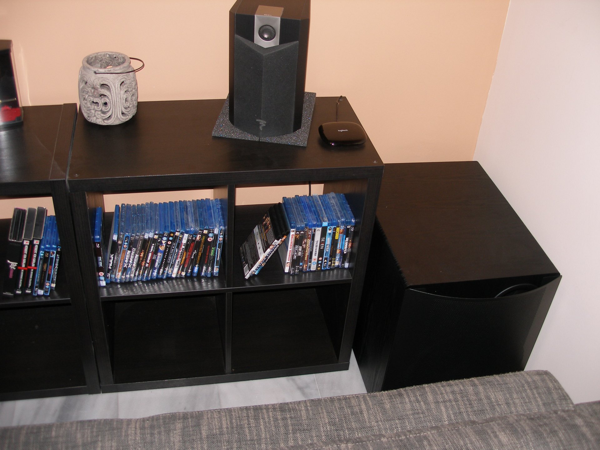

Δεν έχω βρει χρόνο να κάνω κάτι. Αυτό που θα κάνω μέχρι να έρθει ο καλιμπράτορας είναι να κάνω ισοστάθμιση στην θέση 3 που προτείνουν οι περισσότεροι και να μετρήσω. Μετά βλέπουμε.
1.078
2.195

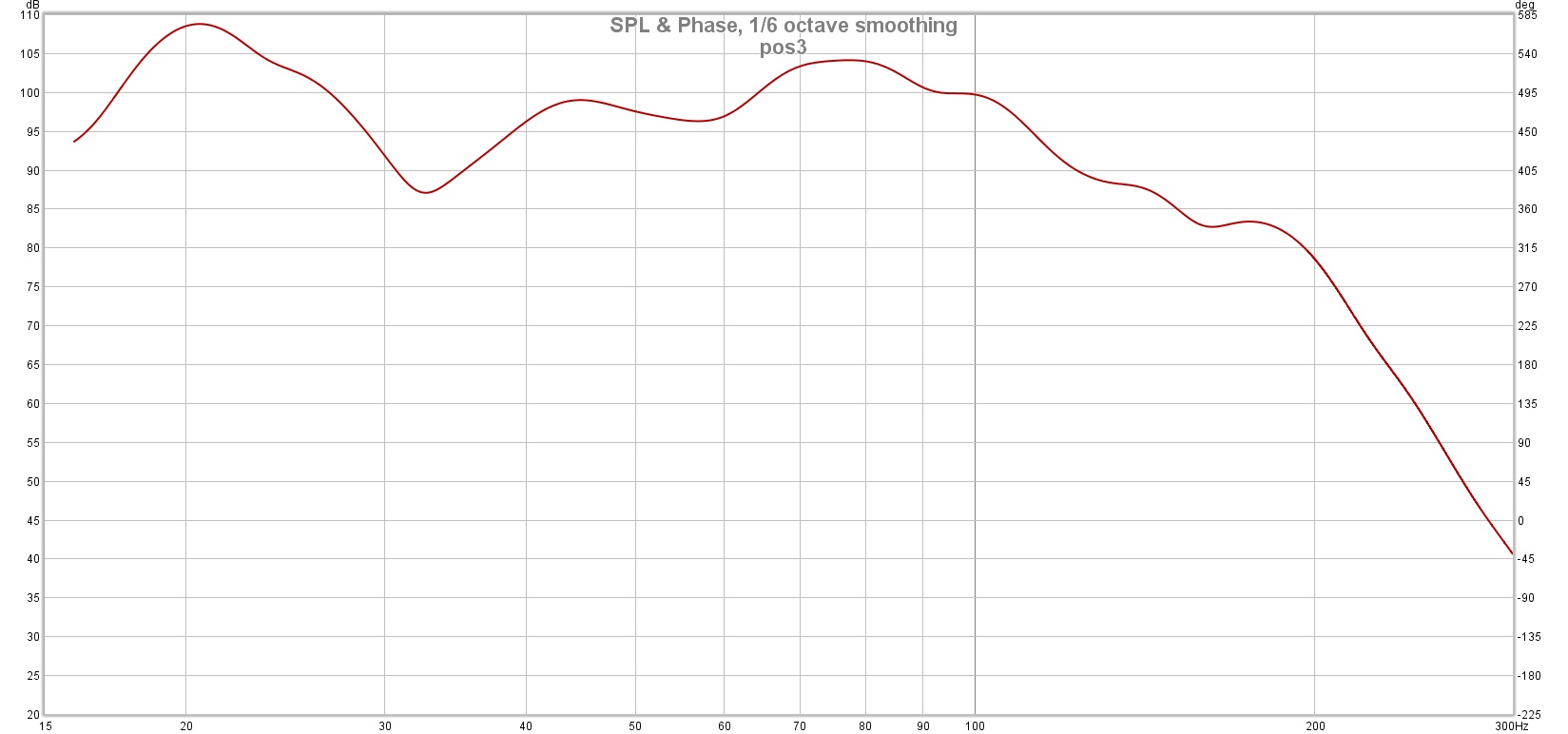

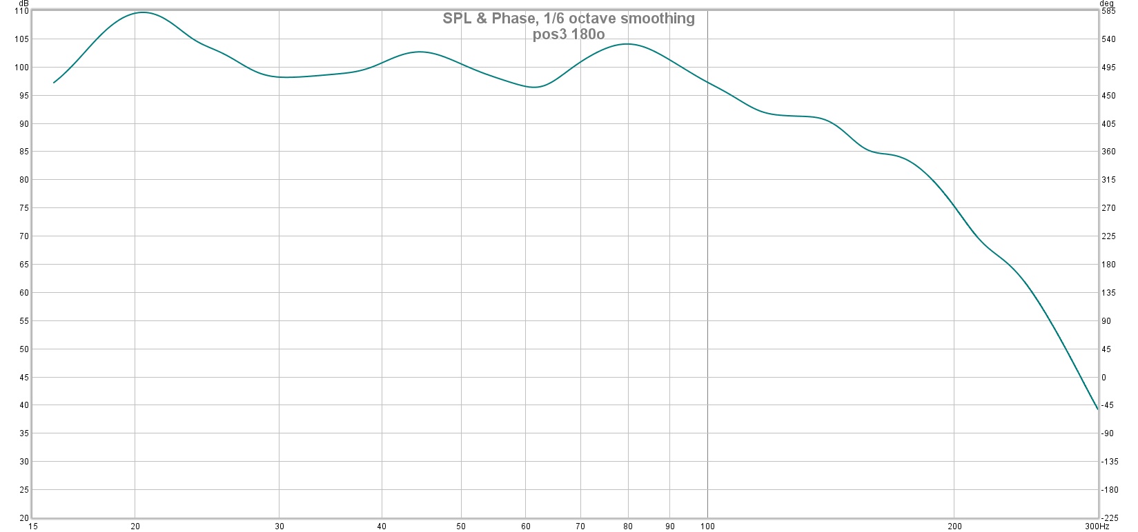

Τελικά μετά από ισοστάθμιση η καλύτερη θέση αποδείχτηκε η 3. Έχουμε και λέμε:
Θέση 3 χωρίς antimode και χωρίς ισοστάθμιση
Αλλάζοντας την φάση στο πίσω sub στις 180o ως δια μαγείας το βύθισμα στους 30-40 κύκλους εξαφανίστηκε! :gamer:
Μετά την ισοστάθμιση από το antimode η καμπύλη άρχισε να δείχνει ωραία :D

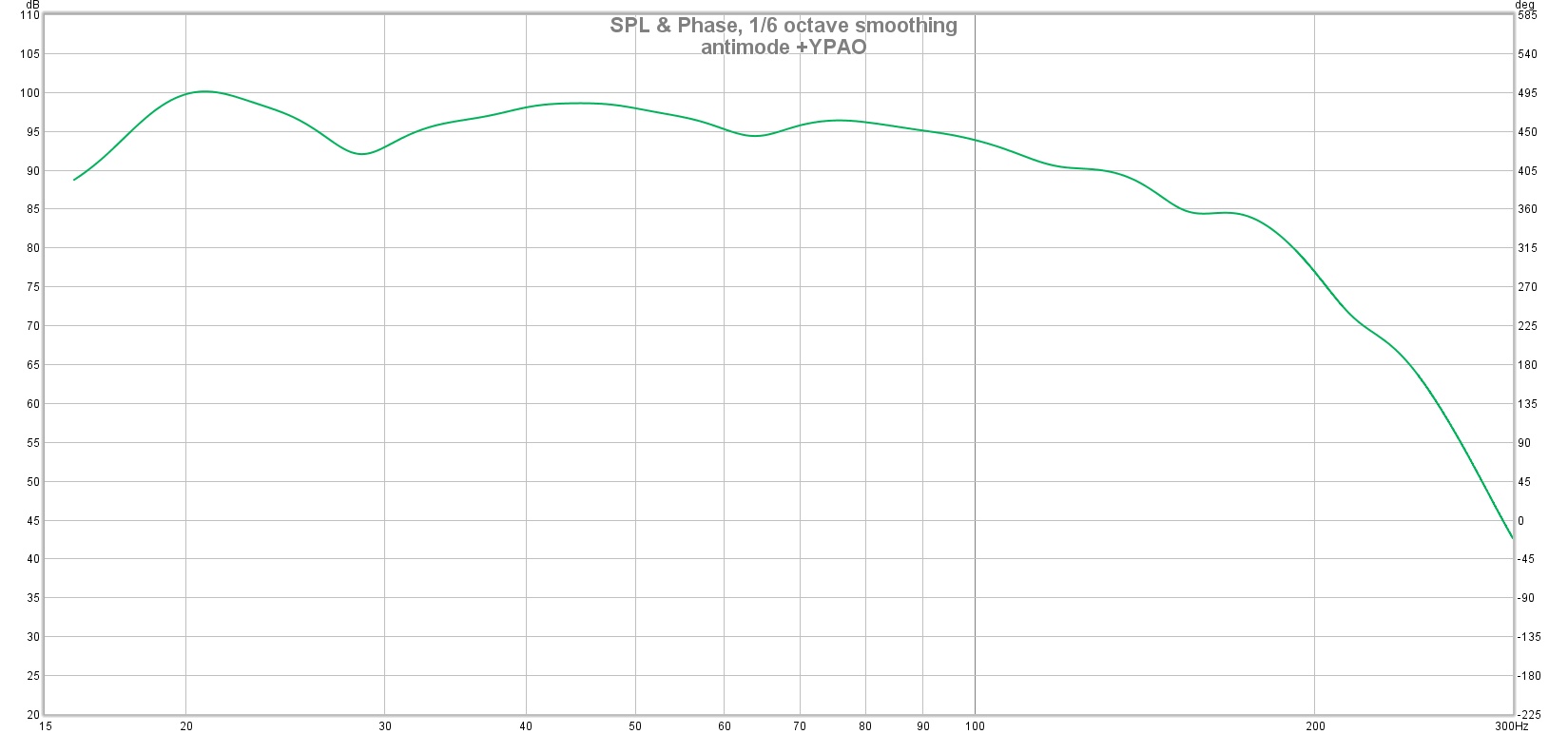

Κάνοντας μετά όμως ισοστάθμιση με τον Υamaha το ypao τα σκ@τωσε:o

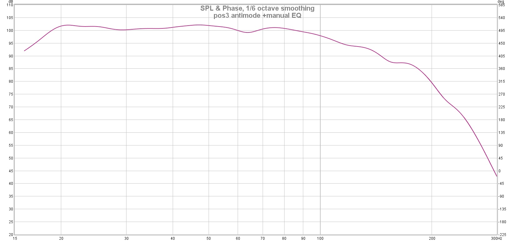

Παρακάμπτοντας λοιπόν την αυτόματη ισοστάθμιση και "χεριάζοντας" το PEQ του Yamaha με τις λίγες γνώσεις που έχω, είχα αυτό το αποτέλεσμα που πιστεύω είναι αρκετά καλό.

Συμπέρασμα. Το 2o sub θα μείνει σε αυτή τη θέση.
- Αποδέιχτηκε για ακόμη μία φορά ότι η σωστή θέση του sub είναι πολύ σημαντική.
-To ypao στην αυτόματη ισοστάθμιση του sub, τουλάχιστον στην δική μου περίπτωση, αποδείχτηκε χάλια.
-Με βάζει σε υποψίες και για την δουλειά που κάνει στα άλλα ηχεία αλλά δεν έχω χρόνο (και διάθεση) να το ψάξω. Θα τα φτιάξει ο Μανώλης :D
Το Ypao επιβεβαιώνει την φήμη του :gotcha:

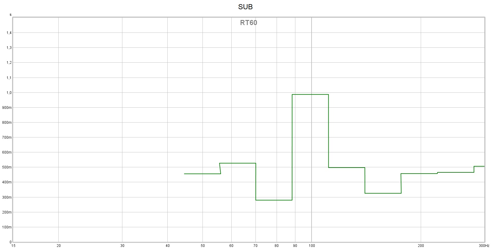

Ψάχνοντας για ακουστικά πάνελ έπεσα στο ebay σε μια εταιρία της οποίας τα προΐόντα φαίνονται ενδιαφέροντα με λογικές τιμές.
Ισχυρίζεται μάλιστα ότι το πάνελ απορρόφησης δουλεύει από τα 40ΗΖ !
Εμένα το μεγαλύτερο πρόβλημα είναι απο 85-110Ηz .
Τι λέτε αξίζει ή είναι π@π@ριές :lol:
[DOUBLEPOST=1552305078][/DOUBLEPOST]Βέβαια βλέπω ότι στο διάγραμμα που δίνουν έχουν έναν συντελεστή S :o
Tι να είναι αυτό άραγε;

Μέτρα RT από περισσότερα ηχεια, όχι μόνο από το σαμπ. Τουλάχιστον κεντρικό και L R. Χωρίς ισοστάθμιση.
5.381
6.515
Κατω απο 200hz μονο waterfall,ή spectro,οχι rt .
Tα 40HZ με πανελ helmholtz με λεπτο φυλλο δεν παιζει ειναι πιπ3ς.
Παρολαυτα, με 90κιλα πετροβαμβακα,και φυλλο μπροστα ,θα εχει αξιοπρεπη αποτελεσμα,μεχρι τα 80hz ,ειναι ομορφο αισθητικα,μετρα ομως εκει που μπορεις να τα τοποθετησεις να σου πω εαν θα εχουν και ουσιαστικο αποτελεσμα...
