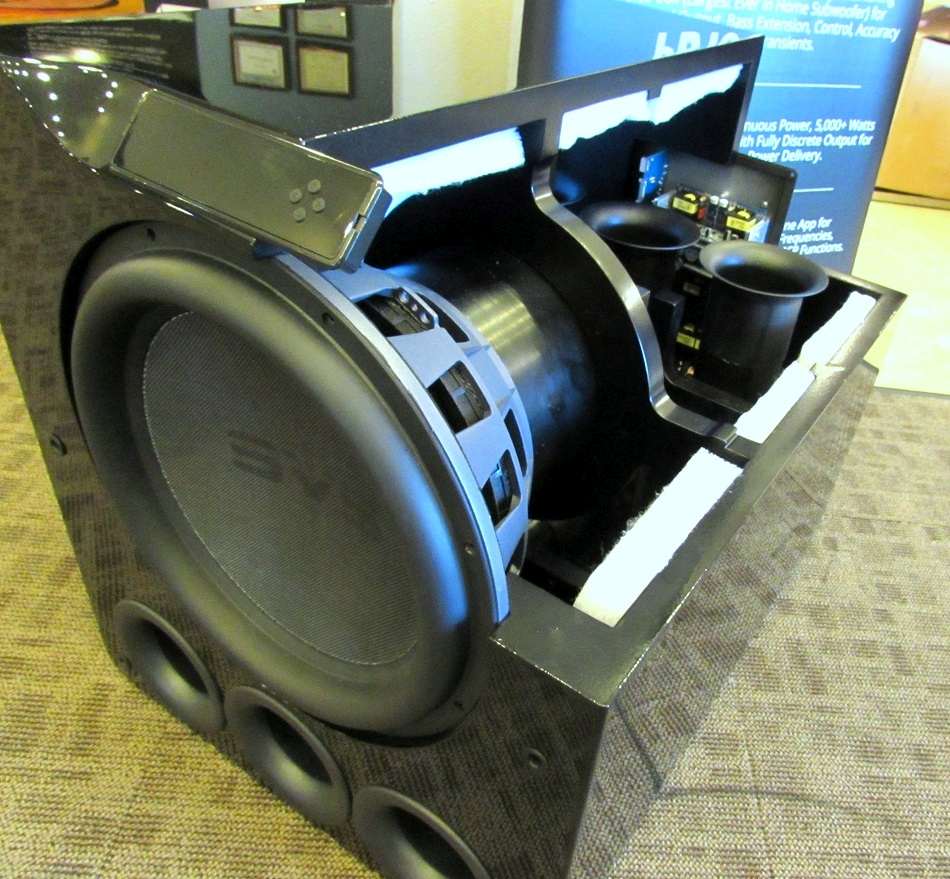

Περιμένω να έρθει να με καλιμπράρει, που μου το έχει τάξει, αν και θα προτιμούσα μετα τις 10 Σεπτεμβρίου που παραλαμβάνω το SVS PB16 που παράγγειλα μόλις χθες από την Utimate Audio.
Δεν είχα σκοπό να το κάνω τώρα, αλλά ο κος. Καραγιάννης κατάφερε να με πείσει με μια αρκετά δελεαστική προσφορα τολμώ να πω! YOLO!

'Αντε με το καλό να έρθει και το τέρας. Μπορεί να είσαι και ο πρώτος που το παίρνει στην Ελλάδα:D
Το 13αρι τι θα κάνεις; Θα παίζουν μαζί;
Ναι, παρέα θα παίζουν.

Πως σκοπεύεις να τα κόψεις τα δύο sub;
Ή θα παίζουν ίδιες πάνω κάτω συχνοτητες;
Θα κοπουν εκεί που επιτάσσει ο χώρος. Δεν θα αποφασίσω αυθαιρετα. Θα γινουν μετρήσεις, ώστε να υπάρχει σωστη "περασμα" από τα ηχεια στα sub. Τα Towers κατεβαίνουν στα 28hZ, οπότε σου δινουν την δυνατότητα να τα χρησιμοποιησεις χαμηλά, αλλά δεν σημαινει ότι οπως είναι στημένα στο χώρο μου είναι και καλυτερα. Ειναι σε γωνία, οπότε, τα μπάσα τους θέλουν μαζεμα.
Αν πωληθουν τα Towers και βάλω τα Βookshelves, τότε λογικα μεταξυ 60-100hZ θα ειναι το crossover. Mην σου πω 80-100hZ.

Μη σου πω 60-100 τώρα με τα ταουερς, ώστε να πέσει το κρος στην ιδιοσυχνότητα συντονισμού του ύψους του ταβανιού..
Μη ξεχνάς ότι πολύ σημαντική ποσότητα ενέργειας βγαίνει στο φάσμα 60-120, κατά βάση αυτό το φάσμα ορίζει τα μπάσα και θα πρέπει να έχεις σημαντικών δυνατοτήτων μεγάφωνα εκεί, ώστε να πλαισιώσουν τα τέρατα των υποβαθυφωνων που λέει κι ο μπουτχιας..
Δηλαδή, ναι μεν αισθητικά βλέπω λογικό το ενδιαφέρον σου για μπουκσελφ, αλλά με τέτοια σαμπ εκτιμώ ότι θα υπάρξουν "κενά" στο δέσιμο των δρόμων σε δυνατότητες μεταβατικών και συμπίεσης, ενώ η πολύ υψηλή συχνότητα κρος θα φτάσει στα επίπεδα κατευθυντικότητας, πράγμα που σημαίνει ότι θα πρέπει να έχεις από 1 σαμπ στη θέση κάθε κυρίως ηχείου, οπότε χάνεται το πλεονέκτημα του μεγέθους, και ταυτόχρονα θα πρέπει το μεγάφωνο του σαμπ να είναι on axis τοποθετημένο προς τη θέση ακρόασης και στο τρίγωνο ακρόασης.
Δηλαδή, μην αλλάζεις ηχεία καλύτερα.. Ιδίως με τέτοια σαμπ. ;)
(Εκτός κι αν θες ακόμα μεγαλύτερα κυρίως ηχεια, που ίσως και να το πρότεινα)
60.198
146.779
Στην χρήση μικρών ηχείων με συνοδεία σαμπ, οδηγούμαστε για πολλούς λόγους.
Όταν το σημείο κρος παραμένει χαμηλά, μέχρι 30 ή άντε 40 κύκλους, προφανώς δεν μας απασχολεί η κατευθυντικότητα, πέραν του γεγονότος ότι σε αυτές τις συχνότητες ακούς μόνο το χώρο.
Όταν το κρος ανέβει, από 40 μέχρι 80, έχεις ξεκινήσει γερά τους συμβιβασμούς, διότι εκεί υπάρχει κατευθυντικότητα. Αν έχεις το σαμπ δεξιά, και παίζει κάποιος κανένα ακουστικο μπάσο ή κοντραμπάσο στα αριστερά, εσύ δεξιά θα τον ακούς. Αρχίζει και χάνεται η μπάλα, απλώς σε λίγους σχετικά ήχους.
Αν όμως η συχνότητα κρος είναι πάνω από 80 κύκλους, τότε φίλε μου έχεις ένα σαμπ κάτω από κάθε ηχείο, υποχρεωτικά. Κατά βάση, προσθέτεις ένα ακόμα δρόμο στην σχεδίαση του δορυφόρου σου. Είναι σα το b&w 801, ένας δορυφόρος με το σαμπ του από κάτω. Δε το πας αλλού το σαμπ, υποχρεωτικά κάτω από το δορυφόρο, κολλημένο το πουλάνε..
