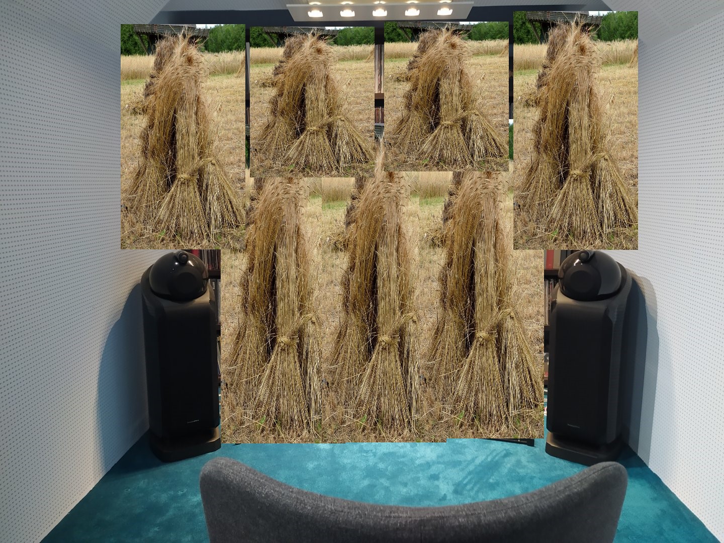

Πολυαγαπημένε επίσημε φωτογράφε της ΕΒΚΥ, συγχώρα το μέγιστο ατόπημα μου.
Τώρα που θα χαλαρώσουν τα μέτρα, έλα να ακούσεις το "Rite of spring" για να εξιλεωθώ! :biggrin: Θα εξαφανίσω και τις σκιές, το υπόσχομαι!

είσαι έτοιμος ψυχολογικά γι αυτό που θα ακολουθήσει έτσι?
:cry::lolsign::cry::lolsign:

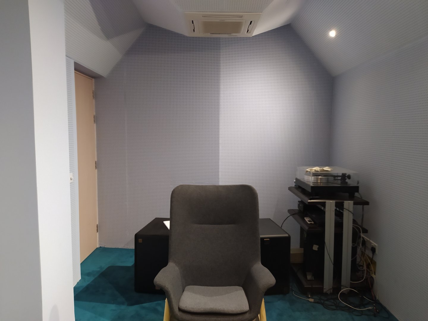

sub στη πλάτη! ωραίος :) .
Υπάρχει σκεπτικό ή χωροταξικά το αποφάσισες να μπούνε πίσω?

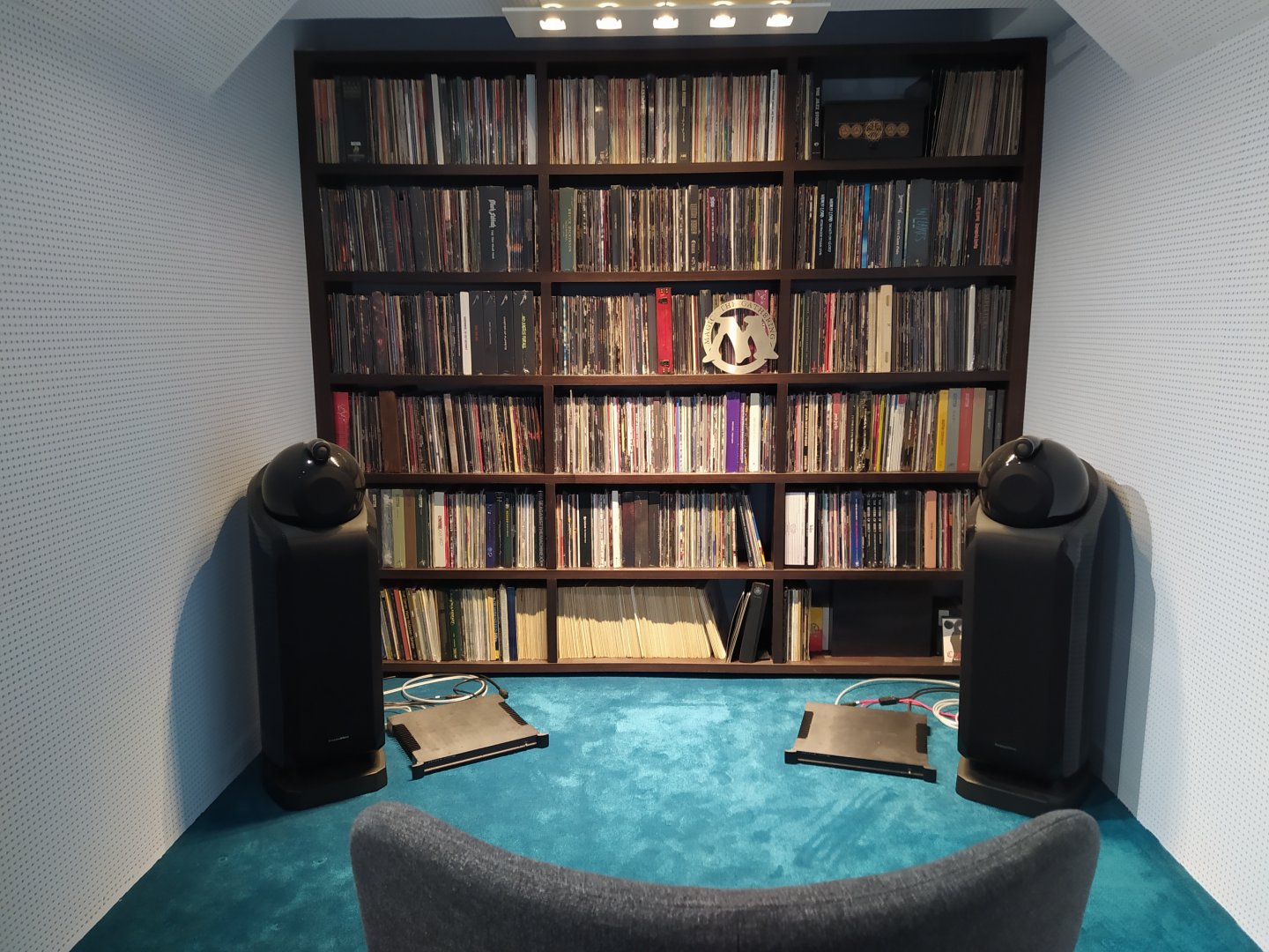

Καλημερα και καλο μηνα!
Ο μπροστα τοιχος ειναι τελειος!Το ταβανι φαινεται καλο αλλα δεν θα εφτιαχνα τις γωνιες 45° εκει που εφαπτεται με πλαινους τοιχους διοτι το κοβω για απευθειας ανακλαση στον ακροατη απο το απεναντι ηχειο...
Ο πισω τοιχος θα ηθελα να εχει καποια διαχυση-καλες οι κλισεις αλλα πολυ μεγαλες οι επιφανειες.
Τωρα,το μεγαλο bung for your money ειναι το σημειο που κολλανε τα ηχεια στους πλαινους.Εχεις μεν σκατερινγκ αλλα σε μικρο ευρος υψηλων συχνοτητων,λογω των μικρων οπων.
Ευκολο πειραμα:παρε 2 πανελ σκληρα,σε πλατος μισο μετρο και υψος οσο το ηχειο και ακουμπα τα σε 30° κλιση περιπου μπροστα απο καθε ηχειο.Αν εχεις ψηφιακη συνδρομη μουσικης,θα σου πω κατι να ακουσεις και μετα γραψε εδω τις εντυπωσεις σου.
Αν εχεις αποριες ρωτησε με.

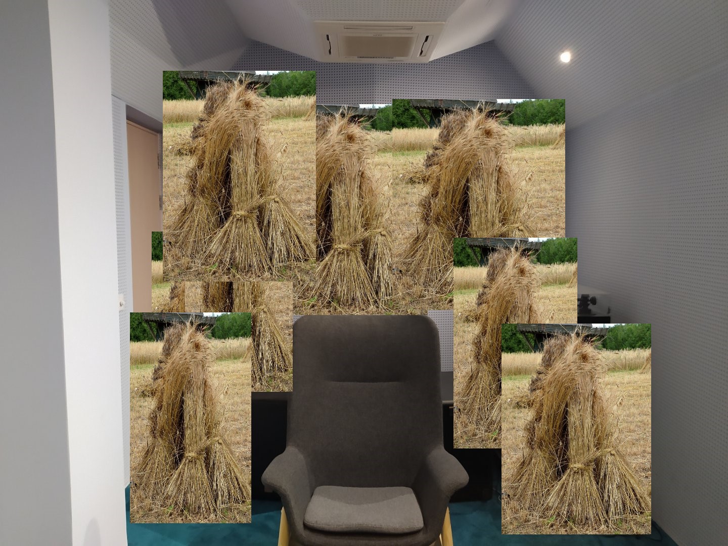

Πολυ βιαζεσαι.Αυτα που βλεπεις εκαναν καλη δουλεια αλλα καποια στιγμη θα αντικατασταθουν απο diy κυλινδρικους διαχυτες.Απλα βαριεμαι...

Βλεπω η γυψοσανιδα ειναι διατρητη (μαλλον οχι παντου).
Παντως βλεποντας τα ηχεια, θυμηθηκα οτι πριν απο πολλα χρονια ακουγοντας απο τα ιδια ηχεια το Soulville - BEN WEBSTER δημιουργηθηκε ενας ερωτας μεγαλος!
