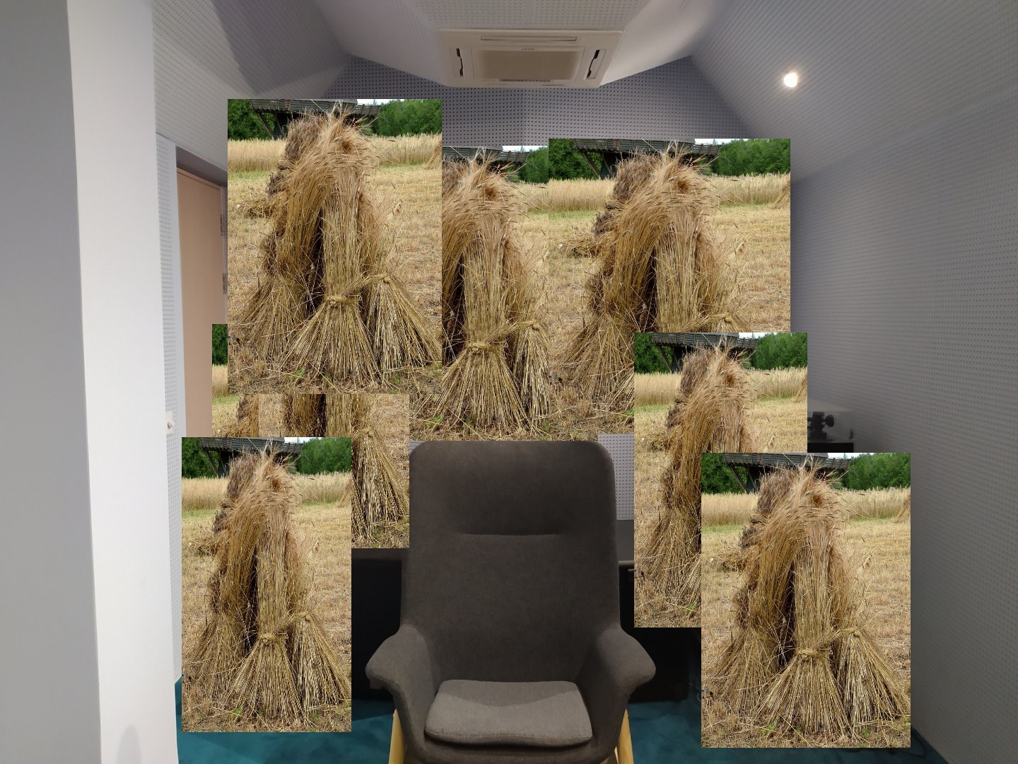

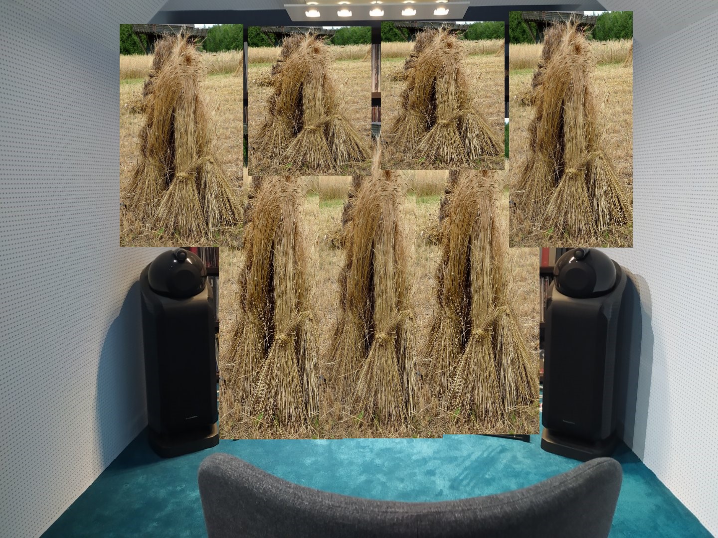

Το παντου διατρητη προφανως εχει να κανει με το γεγονος οτι ο χωρος ειναι σχετικα μικρος.
wizzy
15.921
23.075
Βασίλη, η χρήση της διάτρητης γυψοσανίδας παντού ήταν η οδηγία του μηχανικού που σχεδίασε το δωμάτιο. Έβαλε τις παραμέτρους του δωματίου στο λογισμικό μοντελοποίησης/σχεδιασμού που χρησιμοποιεί, έκανε το σχεδιασμό του κι εφόσον πέτυχε τα αποτελέσματα που ήθελε, κατέληξε εκεί. Εάν μπεις στο site της εταιρίας, θα δεις ότι τη χρησιμοποιεί ως υλικό κι αλλού, σε διαφορετικού μεγέθους και διαφορετικής χρήσης χώρους από τον δικό μου - δεν είμαι 100% ότι το μέγεθος του χώρου υπαγόρευσε τη χρήση του συγκεκριμένου υλικού, δεν είμαι ειδικός, αυτή είναι η άποψή μου.
Όπως έχω πει και στον @Γιάνννης επανειλημμένως, μην στέκεστε μόνο σε αυτό που φαίνεται - τη διάτρητη γυψοσανίδα. Η διάτρητη γυψοσανίδα είναι η τελική επιφάνεια. Από πίσω της υπάρχει επένδυση με υλικά (πετροβάμβακας και heraclith, τσιμεντόλιθοι γεμισμένοι με τσιμέντο), τα οποία συμμετέχουν στο αποτέλεσμα. Ο συνδυασμός των υλικών, μαζί με τις γωνίες που σχηματίζουν οι διάτρητες γυψοσανίδες, επιτελούν έργο διάχυσης κι απορρόφησης.
Αν θυμάμαι καλά, είχα αναρτήσει κάποια σχεδιαστικά πρωτότυπα, θα ψάξω να τα βρω για να καταλάβετε σε τι αναφέρομαι.
Μετά την αναλυτική περιγραφή απο @jiovani75 και @wizzy για την ανάγκη ενσωμάτωσης δυο σαμπ ακόμα και με μεγάλα (και πολυ αξιόλογα) ηχεία, ο αντίστοιχος νόμος θα ονομασθεί Νόμος Jiovanni-Wizzy.
Τιμή μου! :) :drinks:
