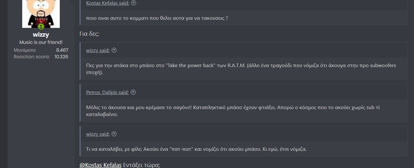

ποιο ειναι αυτο το κομματι που θελει αυτα για να τακουσεις ?
Για δες:
Πες για την ατάκα στο μπάσο στο "Take the power back" των R.A.T.M. (άλλο ένα τραγούδι που νόμιζα ότι άκουγα στην προ subwoofers εποχή).
Μόλις το άκουσα και μου κρέμασε το σαγόνι!! Καταπληκτικό μπάσο έχουν φτιάξει. Απορώ ο κόσμος που το ακούει χωρίς sub τί καταλαβαίνει.
Τι να καταλάβει, ρε φίλε; Ακούει ένα "πατ-πατ" και νομίζει ότι ακούει μπάσο. Κι εγώ, έτσι νόμιζα.
@Kostas Kefalas Εντάξει τώρα;
