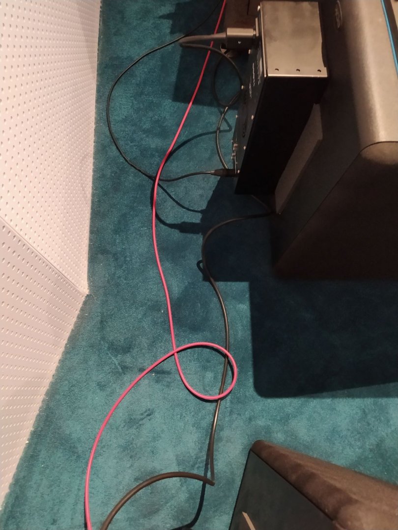

Λοιπόν, η αλλαγή έγινε στα καλώδια ρεύματος και σήματος των... subwoofers!
Μέχρι πρόσφατα η κατάσταση είχε ως εξής:
Μεγάλα σε μήκος, χύμα, καλώδια ρεύματος από τοστιέρες ( :roflmao: :roflmao: ) και δύο ζεύγη XLR ενωμένα male/female έδιναν σήμα στα subwoofers από το SHD. Με άλλα λόγια, χάος! Ε, είπα, κάποια στιγμή, το καλοκαίρι, "δεν πάει άλλο, κάτι πρέπει να κάνω"! Οπότε, ακολούθησα την πεπατημένη.
Έκανα μια επίσκεψη στο κατάστημα όπου είχα πάρει τα Canare L-4E6S πέρσι τον Μάρτιο και "τσίμπησα" πέντε μέτρα καλώδιο (2 μέτρα μαύρο, 3 μέτρα κόκκινο). Αγόρασα και βύσματα XLR της Neutric. Ακολούθως, πήγα να πάρω το καλώδιο ρεύματος της Nexans, αλλά είχε τελειώσει το γ@μήδι. Οπότε, πήρα ένα ίδιων χαρακτηριστικών, μήκους 5 μέτρων. Τέλος, παράγγειλα και παρέλαβα 2 ζεύγη βύσματα IEC της SCHURTER.
Επικοινώνησα με τον φίλο μου τον @PURETONE, για να διευθετήσει το "δέσιμο" των καλωδίων, επειδή όμως ήταν super-υπέρ-απασχολημένος, με "έβαλε στον πάγο". "Βγήκα από τον πάγο" την προηγούμενη εβδομάδα, οπότε πλέον η κατάσταση έχει ως εξής:
Κοκκινάκι Canare για το δεξί subwoofer, μαυράκι Canare για το αριστερό subwoofer (όπως είναι και στα B&W). Καλώδια ρεύματος μαύρα - ναι, μαύρα! - αλλά καλύτερα (????) από τα προηγούμενα και, τέλος, δύο XLR splitters female -> 2*male.

Εντυπώσεις: Ε, ΟΚ, τι να πούμε τώρα... Η αλλαγή ήταν εμφανής! Τι λέω, εμφανέστατη! Καταρχάς, το λαμπάκι των subwoofers αντί να σταθεροποιηθεί στα 2 δευτερόλεπτα, σταθεροποιήθηκε στο 1 δευτερόλεπτο! Τι μας λέει αυτό, κύριοι; Ότι τα νέα καλώδια ρεύματος είναι πιο γρήγορα από τα προηγούμενα, τα τοστιέρικα! Μην σας ξεγελάει το χρώμα των νέων, που είναι κι αυτών μαύρο - κάλυψη είναι!
Να πω για τα καλώδια σήματος; Να πω! Τέτοια ανάλυση, τέτοιο βάθος, τέτοια πυγμή, τέτοια αληθοφάνεια στις χαμηλές συχνότητες (LOL, what???), δεν έχω ακούσει ποτέ στο παρελθόν! Έχει ένα τραγούδι στο live των Exodus, που ονομάζεται "Piranhas". Ε, νόμιζα ότι θα ξεπηδούσαν από τα ηχεία για να με φάνε! Τέτοια αληθοφάνεια! Τύφλα να έχουν τα πιράνχας του @costas EAR! :roflmao:
OK, ΟΚ, πέραν της πλάκας, ο μόνος λόγος για την αλλαγή ήταν επειδή ήθελα να συμμαζευτεί λίγο η κατάσταση εκεί πίσω και για να μπορέσω να απελευθερώσω τα καλώδια σήματος που χρησιμοποιούσα. Εννοείται πως δεν άκουσα την παραμικρή διαφορά - εννοώ, for fuck's sake, άλλαξα καλώδια στα subwoofers! - οπότε, λυπάμαι εάν σας έκανα να περιμένετε άδικα ή/και το post δεν ανταποκρίθηκε στις προσδοκίες σας! Τα καλώδια κάνουν το ένα πράγμα που υποχρεούνται να κάνουν - τη δουλειά τους! Υπόσχομαι η επόμενη αλλαγή καλωδίων να περιέχει περισσότερο drama!
