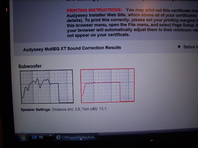

.......................λοιπον μερες μετα, και αφου εφυγε ο γιαννακης , αξιωθηκα να μετρησω τον χωρο,
πλεον χωρις svs,
τα ev παιζουν απο τους 35 κυκλους , μετρημενα.
Η εντυπωση οτι τα ev καναν μια χαψια το svs ηταν και ειναι χαλαρα ΛΑΘΟΣ
υπαρχει μια τρυπα , που απλα το χαος που χτιζουν τα ev σου δινουτν την εντυπωση οτι το svs απλα ειναι απων.
Οι γνωμες 50-90 (μετρημενο με τα χρυσα αφτια μας- τρομαρα μας)
μου θυμιζει 20 στρογγυλα χρονια πισω που δουλευα αντλιες υψηλης πιεσης,
και σε x εμβολισμους η αντλια επρεπε να δωσει συγκεκριμενη ποσοστητα καυσιμου(test oil πιο σωστα)
αρα το να λεμε , χωρις να εχουμε μετρησει, ετσι απλα τοσο κοβει το ακατοικιτο = τοσα λεμε= τοσα φαινεται οτι ξερουμε κανει ενα και μονο πραμα.
Απλα μας εκθετει.......(ερχεται και το γραφηματακι)
απο τους 35 και πανω καρδιογραφημα νεκρου αθρωπου.........
τα κλιπς επαιζαν πιο χαμηλα :roflmao:

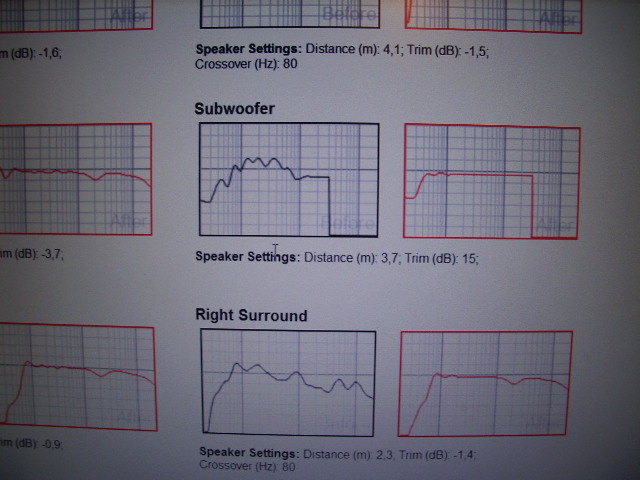

.....50 -90 ?
παμε να δουμε τι πχιανει σημερις το μπλιμπλικι του αποστολη..........
φωτο εντυπωσεις το μεσημερι.......
22.273
15.548
οχι...
αυτες οι φωτιο που σου εβαλα δειχνουν οτι δεν ξερεις να μετρας και δεν μετραει καλα το Audyssey που εχεις....

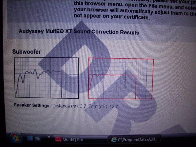

..........πλεον (μιας και οπως ειχα πει η στερνη μετρηση ηταν για μπουσουλας)
σημερα κουνησα τα σαμπακια και τα εβαλα , πιο κοντα σοτυς τοιχους
θα ακολουθησουν μετρησεις , (για να δουμε τι gain δινει ο τοιχος)
και μετα θα πουσαρω συχνοτητες μεσα απο το audyssey........
argi
30.020
6.881
Τίποτα δεν θα κάνουν. Θα στέλνεις συχνότητες και θα είναι σαν να μη στέλνεις.
οπως ειπα μια μετρηση θα κανω .....εσυ βιαστηκες
αυτο που βλεπεις ειναι μια μετρηση της πλακας ,(οι 35 εγιναν 25) με το gain του τοιχου,
αυριο θα κανω μια μαγικη πραξη (την δικαιουμαι ) ωστε να κατεβουν και αλλο λιγο,
και μεθαυριο χεριασμα καμπυλης .....ας προτρεξω και εγω και ας πω οτι τους 20 τους εχω......και μιλαω απο εμπειρια

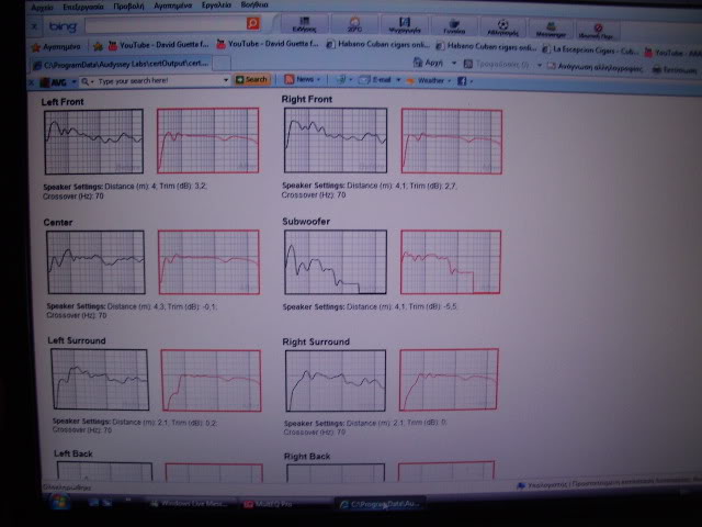

και μιας και με επιασε η πρωτη προκοπη φλερτ με τους 20
argi
30.020
6.881
τι αλλαξε και βουτηξε λιγο ? οποιος το βρει κερδιζει λουκουμι...
για να βοηθησω καποτε με ειχε ρωτησει ο αμπερτζακ ποιο τεμαχιο του ηχειου κανει τι ?
(και δεν απαντησα βεβαια)
το εκανα τωρα......
7.247
5.748
Η δική μου γνώμη είναι ότι άδικα παιδεύεσαι να κατέβεις χαμηλά με PA σαμπ και ότι καλύτερα θα τα χαιρόσουν αν τα άφηνες να παίξουν στο φάσμα που αποδίδουν καλύτερα και με τη λιγότερη δυνατή παραμόρφωση και να έχεις άλλες κατασκευές σαμπ για τα πολύ χαμηλά.
Σαν μεμονωμένο πείραμα αν μπορούν να ξεζουμιστούν ακόμη λίγο τα σαμπ που έχεις να το δεχτώ. Κι ακόμη και να επιβεβαιώνεται και με μέτρηση το ξεζούμισμα, ε και; Μακροπρόθεσμα να τα παίζεις έτσι θεωρώ ότι απλά τα ζορίζεις και αυξάνεις την παραμόρφωση. Αν μιλήσουμε καθαρά για απόδοση, το εγχείρημα του πουσαρίσματος PA σαμπ για να παίξουν χαμηλά μοιάζει με ανέκδοτο. Κάτι σαν να κυνηγά η γάτα την ουρά της.
Φτιάξε καμιά δίμετρη sealed γιγαντοκαμπίνα να σε δει κι ο θεός λέω γω, ή Infinite Baffle αφού έχεις και τον χώρο! Εκεί θα γουστάρεις χαμηλές. Κι άσε τα EV στα 35-80 να αποδίδουν με χαμόγελο κι όχι συνοφρυωμένα.
