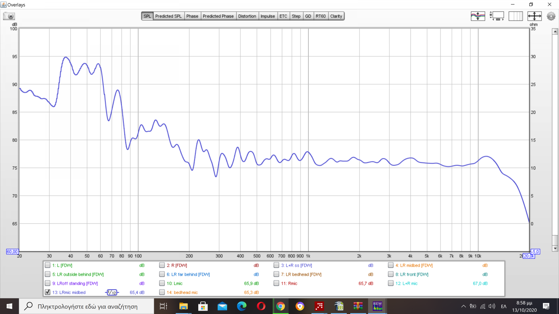

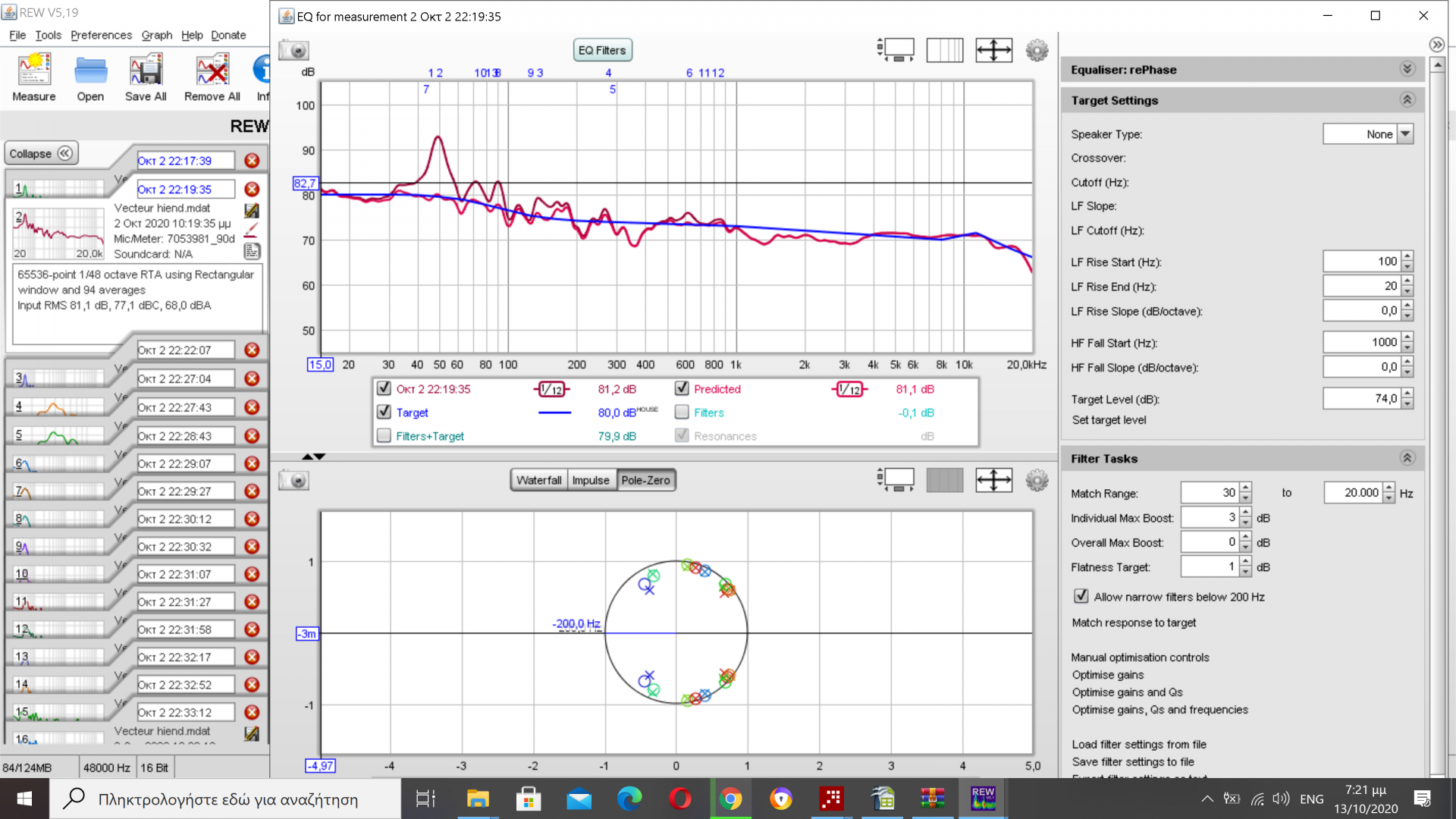

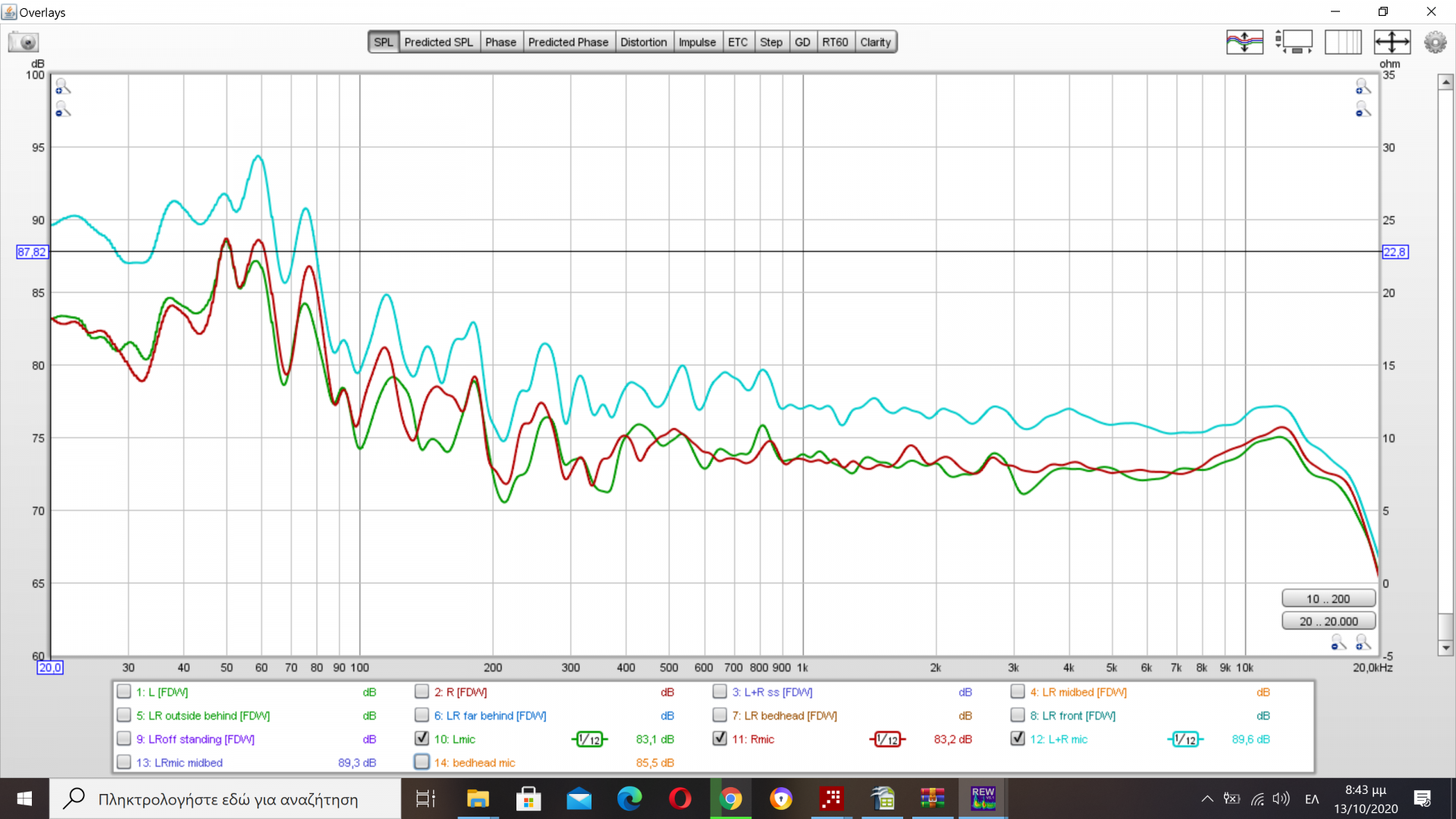

Η προσαρμογή στην καμπύλη-στόχο από το αυτοματοποιημένο λογισμικό του REW για τα επιμέρους κανάλια :
Εννοείται ότι έγιναν περαιτέρω διορθώσεις στη συχνότητα σε περιβάλλον rePhase...
Η φασική διόρθωση εκτελέστηκε με γνώμονα την απόκριση ΄΄ελάχιστης φάσης΄΄ πάνω στην ωμή απόκριση του Vector Averaged...Είναι η πιο ΄΄βασανιάρικη΄΄ διαδικασία,καθότι δεν στοχεύει σε απόλυτα μηδενική τιμή φάσης,αλλά στοχεύει να προσαρμόσει τη φάση στο εκάστοτε Vector Averaged όπως εμφανίζεται στο παράθυρο του rePhase,με την παράσταση ελάχιστης φάσης όπως θα εμφανίζεται στο παράθυρο του REW,ύστερα από τη σχετική εντολή για την παραγωγή της.Πρέπει δηλαδή να ρυθμίζονται οι παράμετροι πηγαίνοντας διαρκώς από το ένα παράθυρο στο άλλο...Οι δε διορθωμένες αποκρίσεις θα είναι λιγότερο τέλειες εκ πρώτης όψεως,αλλά στην ουσία πιο πιστές στα εγγενή χαρακτηριστικά του setup με την ενιαία οντότητα όπου θα είναι αυτό εγκατεστημένο.

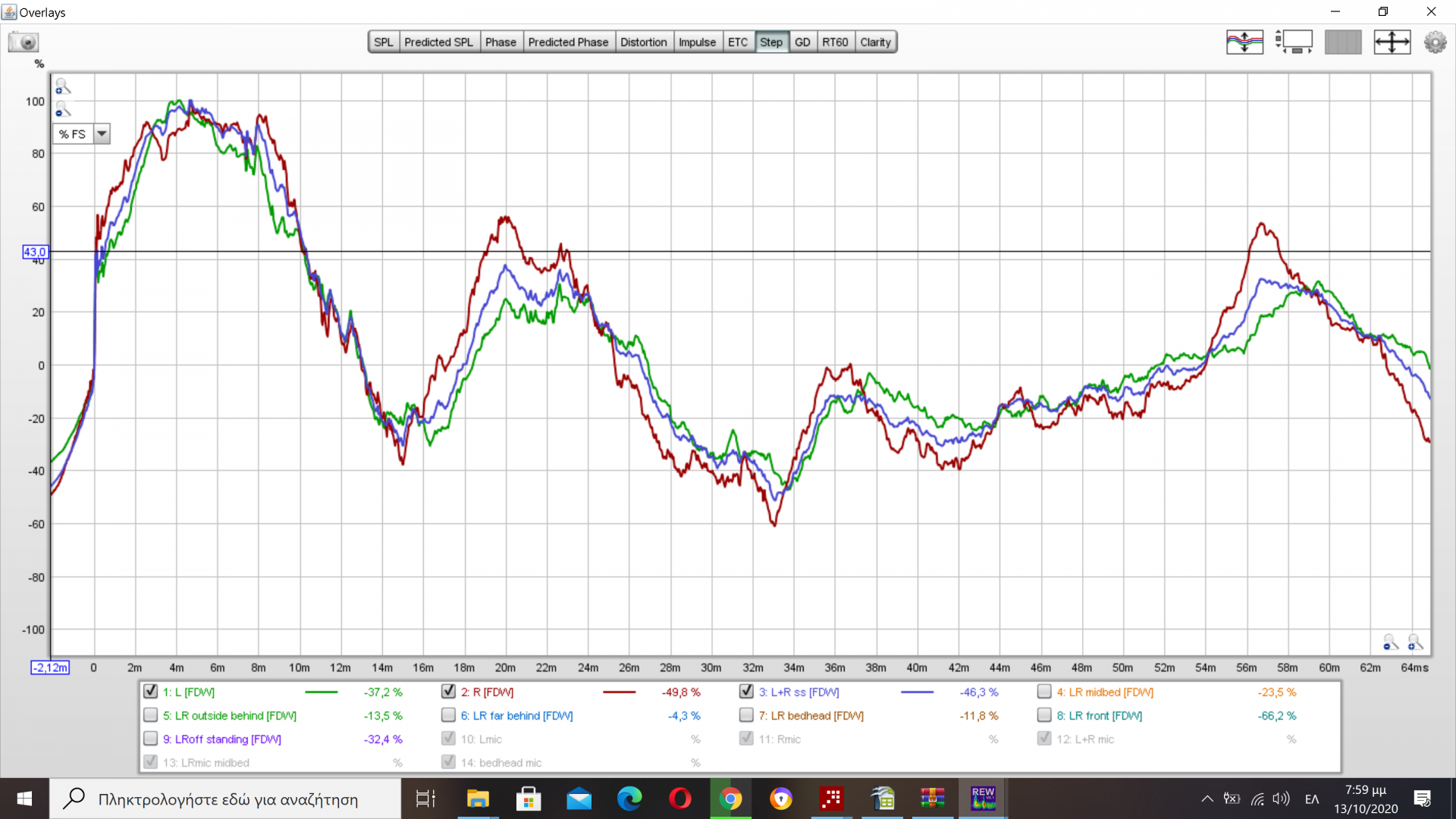

Και τα μετρητικά αποτελέσματα για τη διορθωμένη κατάσταση κατά τα γνωστά...

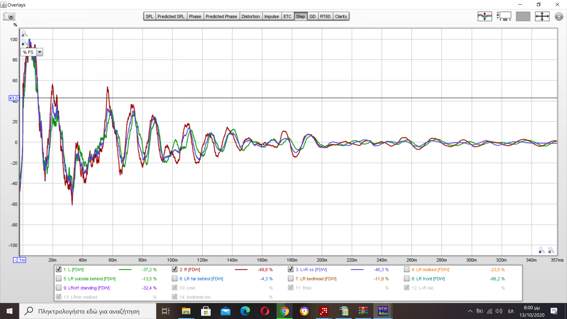

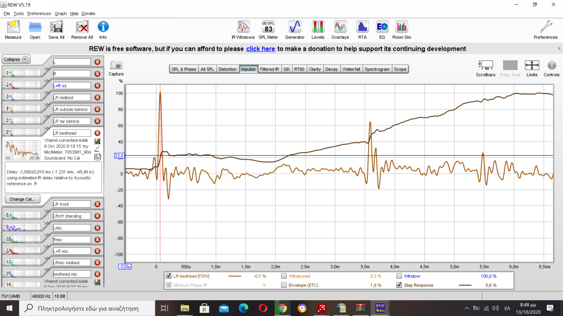

Κρουστικές:
Βηματικές :
681
Κοινώς ο.χώρος κάνει κουμάντο και όχι αποσπασματικά χαρακτηριστικά όπως αυτά εμφανίζονται. Τα φαινόμενα απατούν μερικές φορές. :sneaky:

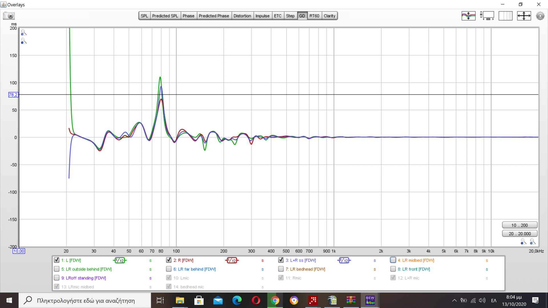

Group Delay :

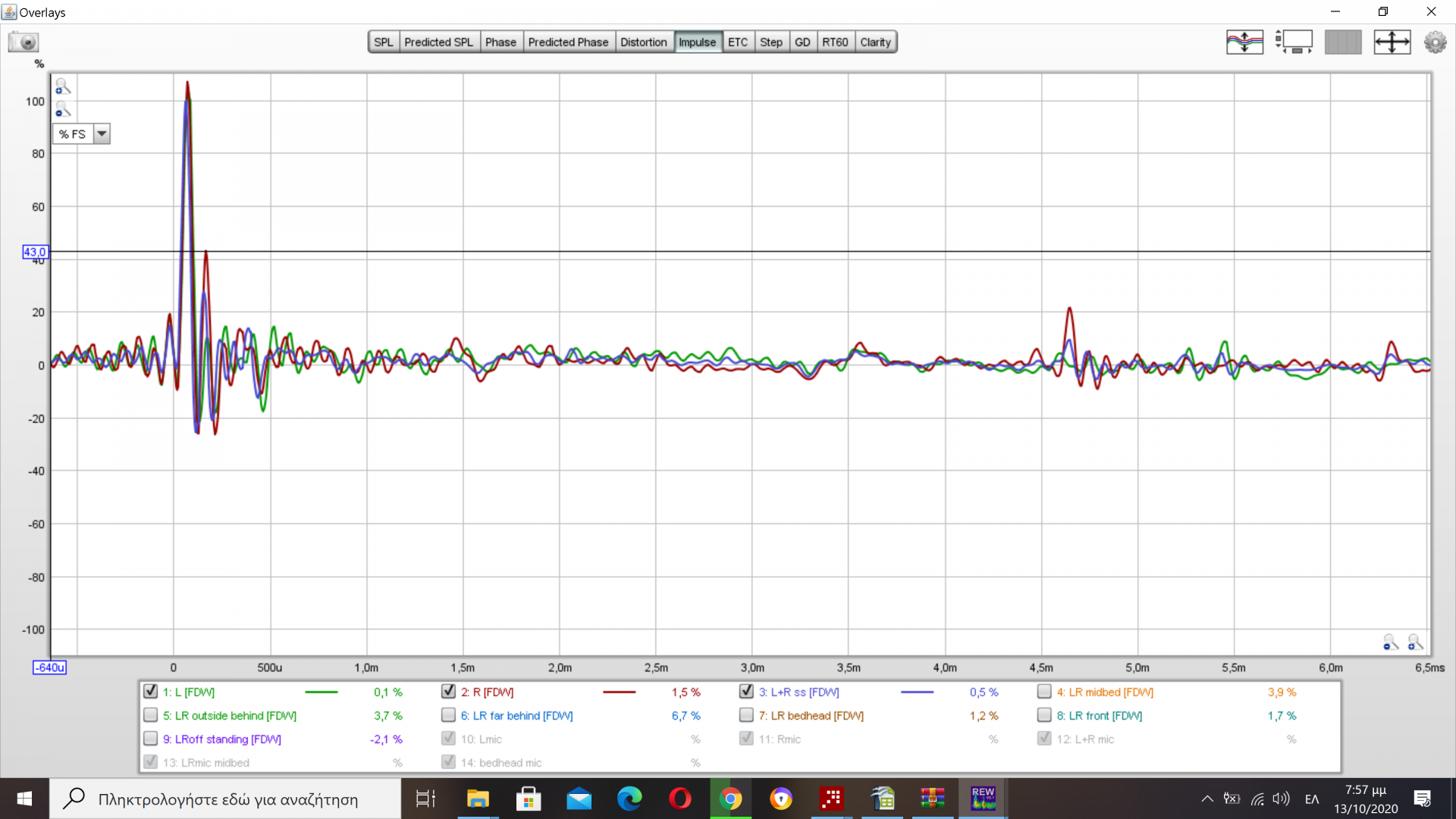

ETC με τα επιμέρους κανάλια να παίζουν μαζί :

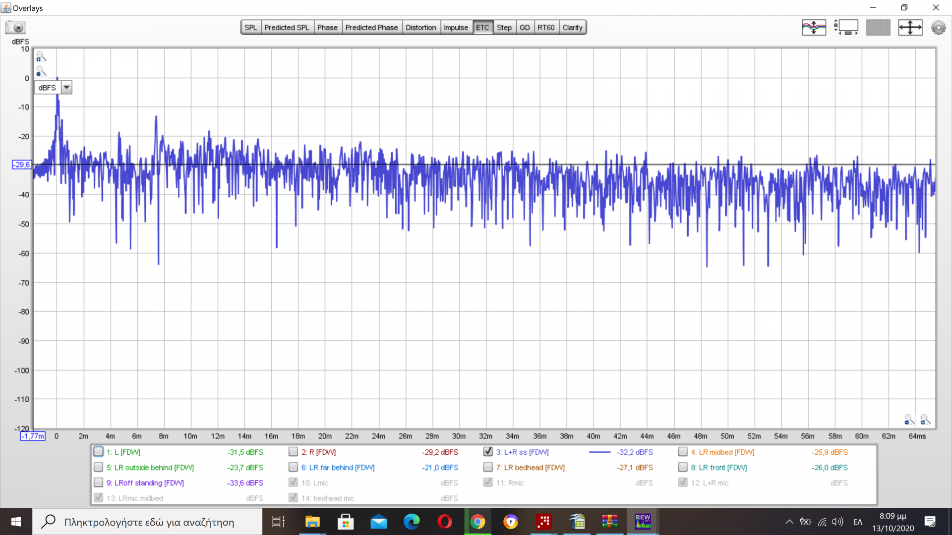

Αμελητέος κατά τη μεγέθυνση ο πρόωρος κωδωνισμός - ένα από τα τρομερά πλεονεκτήματα όταν διορθώνουμε ακολουθώντας την κατάσταση ελάχιστης φάσης κι εκτελώντας όπως έχει εξηγηθεί προηγούμενα διορθωτικές ρυθμίσεις αποκλειστικά πάνω από το όριο των 100 Hz :

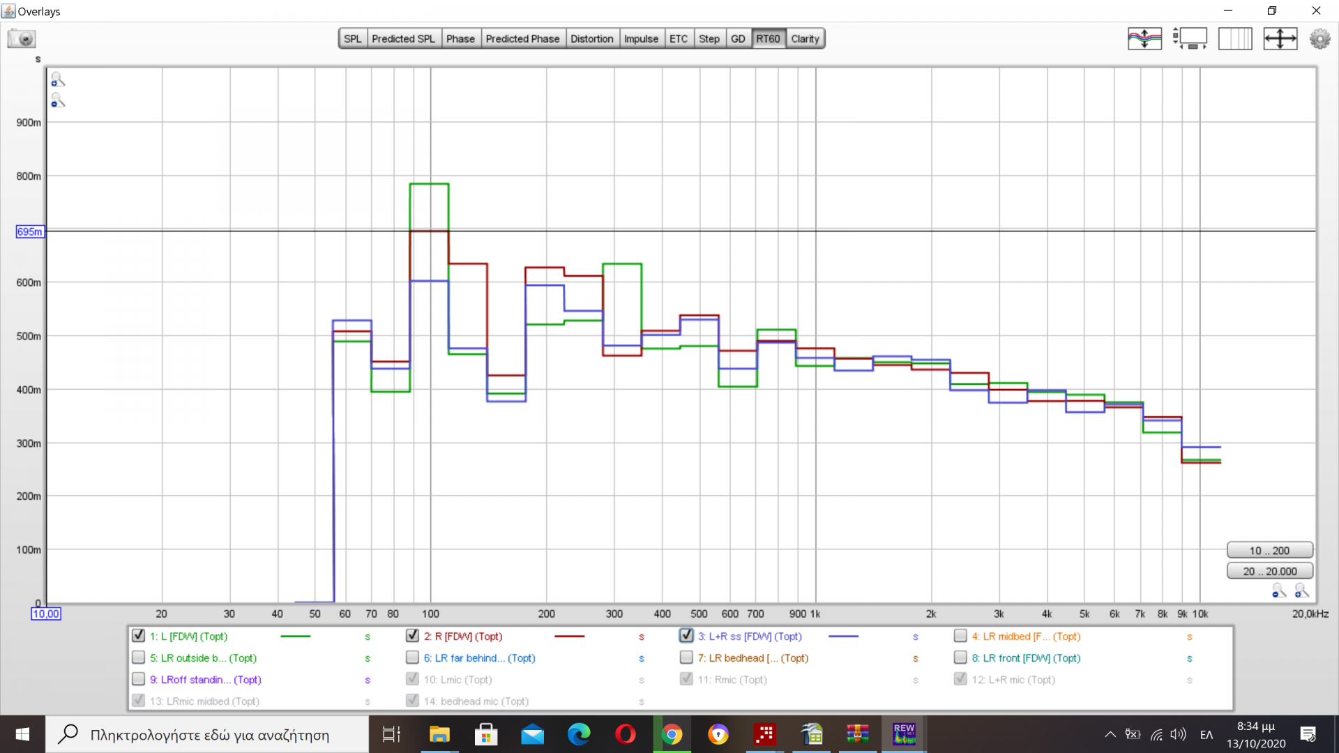

RT60 επί του sweet spot :
Η κατηφορική κλίση που εμφανίζει μετά τα 1000 Hz θα έχει συνέπεια να προσαρμοστεί αναλόγως η κλίση ως προς τη διορθωμένη απόκριση συχνότητας...

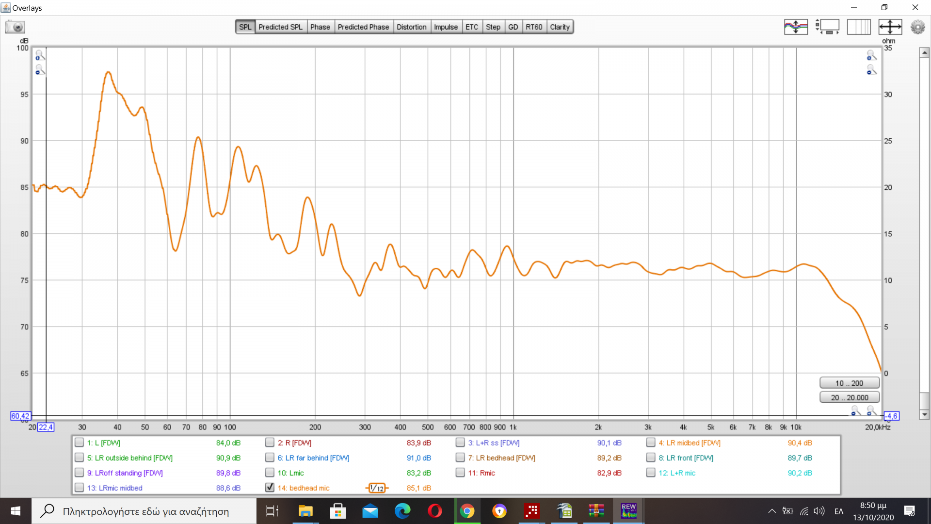

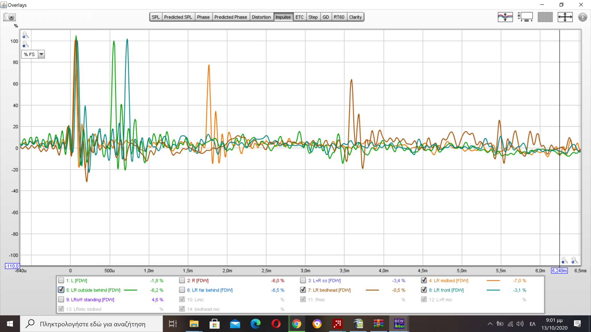

Και τώρα περνάμε στα δύσκολα...Από τη στιγμή που απλώθηκαν οι διαστάσεις στο στερεοφωνικό τρίγωνο,ήταν επόμενο το προσκέφαλο του κρεβατιού κολλητά στο τοίχωμα να χάσει την ιδιότητα της δευτερεύουσας επίλεκτης θέσης ...
Όπως έχουμε πει,τα υπερφυσικά φαινόμενα ως προς την ηχητική αναπαραγωγή τουλάχιστον,συμβαίνουν σε διάφορα μυαλά ακροατών παρά στην πραγματικότητα.
Υπό τις τρέχουσες συνθήκες όμως,η διόρθωση έχει κουρδιστεί όσο πιο καλά γινόταν γι απόδοση έξω από το στερεοφωνικό τρίγωνο με νέα δευτερεύουσα ζώνη μια κεντρική περίμετρο εντός των ορίων του κρεβατιού και κυρίως ως προς την απόκριση συχνότητας :

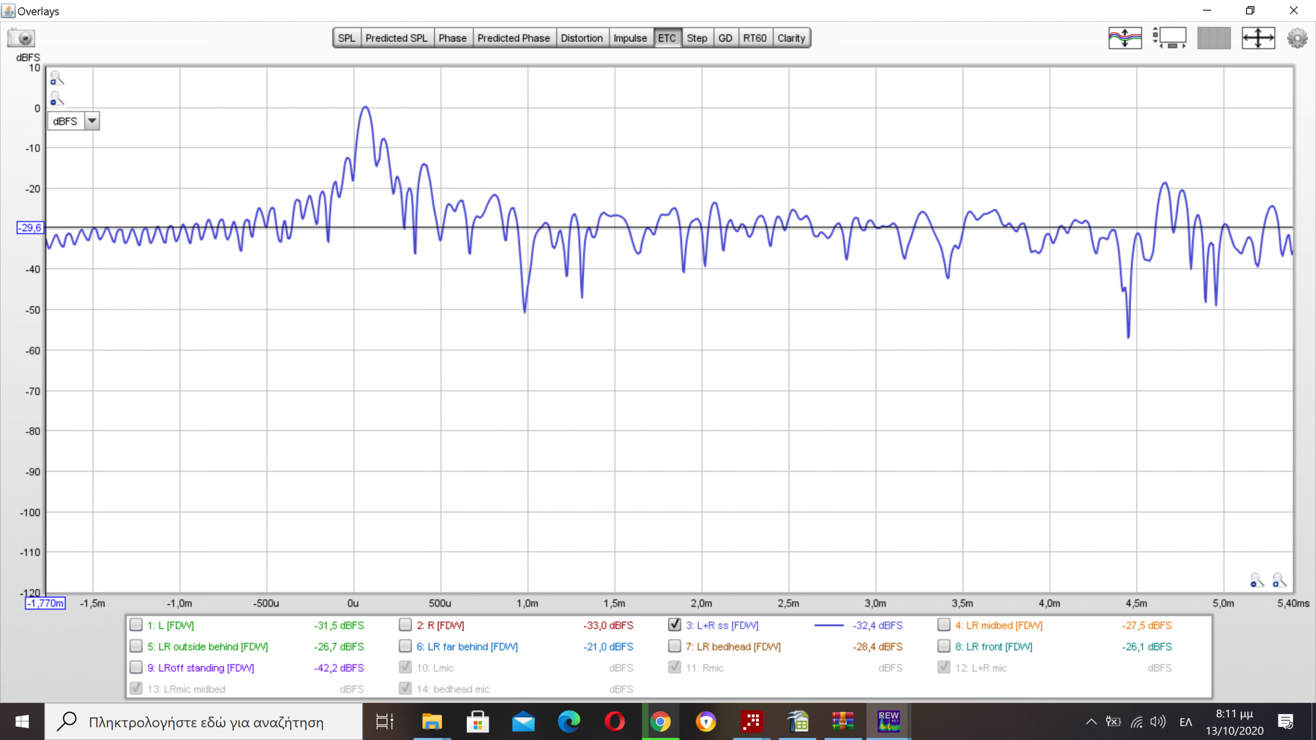

Και παρακάτω βλέπουμε τις παράπλευρες επιπτώσεις με τις διπλές κορυφές σε καθεμία κρουστική ληφθείσα με τα επιμέρους κανάλια να εκπέμπουν μαζί και σε τόπους εκτός περιμέτρου όταν είναι απλωμένο σε έκταση το στερεοφωνικό τρίγωνο:
Η ανωτέρω παράσταση επιδεικνύει ότι οι μεγαλύτερες διαστάσεις στερεοφωνικού τριγώνου σε σχέση πάντα προς εκείνες του δωματίου μπορεί να οδηγούν - εάν κι εφόσον όλα διαρρυθμίζονταν κατάλληλα - σε εντυπωσιακότερη αίσθηση στερεοφωνικής σκηνής πάνω και γύρω από το sweet spot,αλλά με επικείμενη κατάρρευση όποτε θ'απομακρύνεται η κεφαλή του ακροατή από εκείνο...Ένα τέτοιο δυσμενές αποτέλεσμα κάθε άλλο παρά απογοητεύει τον γράφοντα,αφού άμα προέκυπτε αναπάντεχα ευνοϊκό θα σήμαινε πως κάτι θα είχε λογαριαστεί εσφαλμένα σε όλες τις προηγούμενες προσπάθειες... :sneaky:

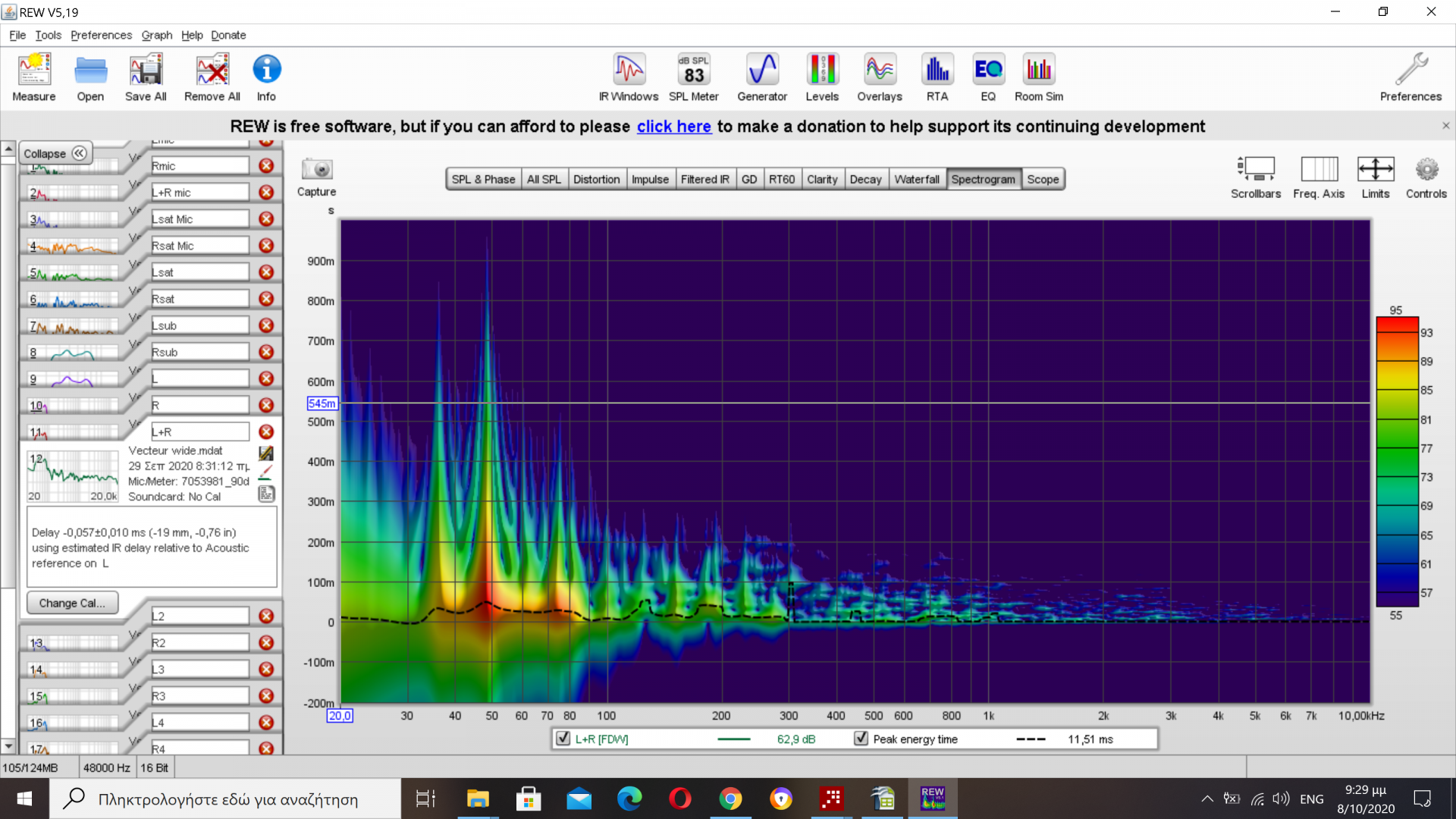

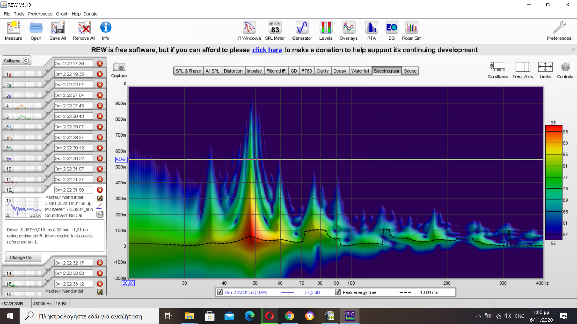

Τέλος και το αγαπημένο του KK spectrogram:

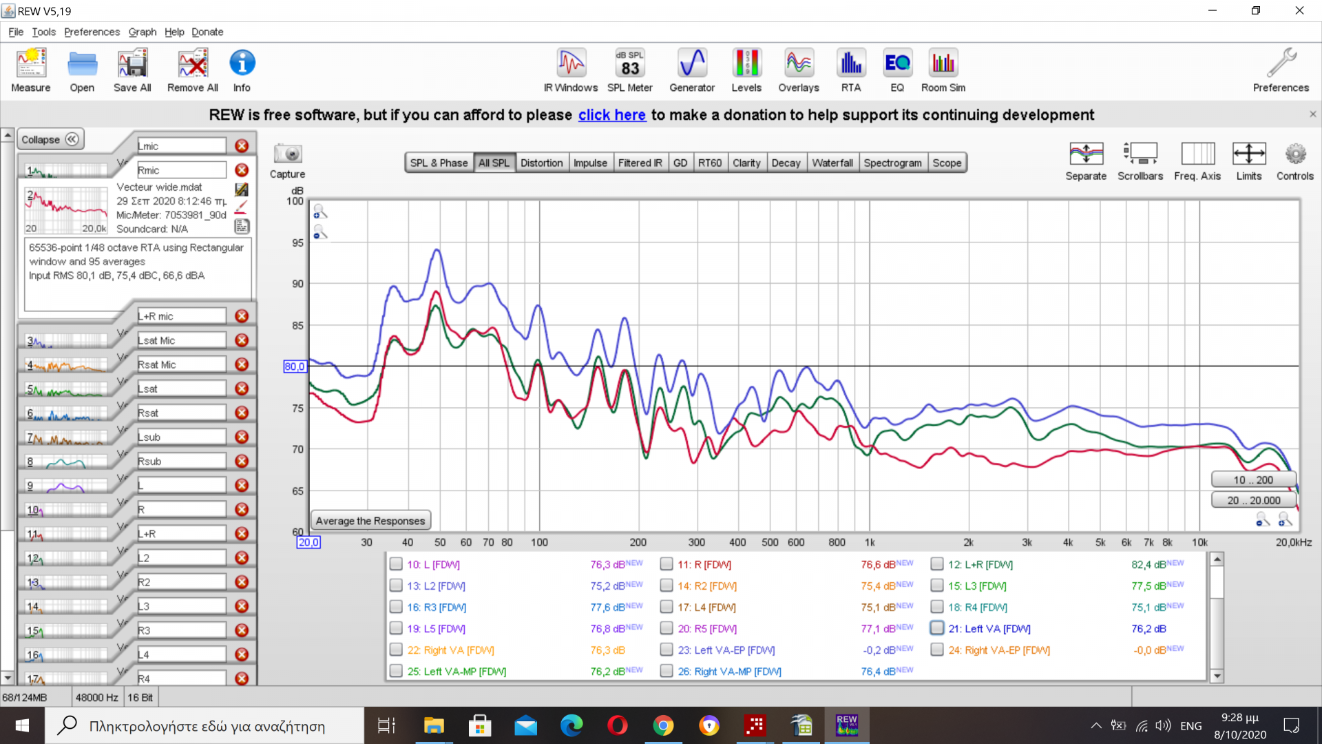

Για να μην παραλείψουμε κι ένα ενδιαφέρον κομμάτι που εκτυλίχθηκε στο περιθώριο της ενασχόλησης με το γνωστό setup (Yamaha+Dynaudio),είχε γίνει και στο παρόν ΄΄For Love of the Game΄΄,μια ύστατη προσπάθεια για ικανοποιητικές αποκρίσεις υπό ακατέργαστη μορφή ,μετακινώντας το SVS δίπλα στον αριστερό δορυφόρο και το Yamaha δίπλα στο κρεβάτι αλλά στο κάτω δεξί άκρο του,κολλητά στο αντικρινό από το setup τοίχωμα και αυτή τη φορά υπό αντίστροφη πολικότητα στην εκπομπή του....Οι επιμέρους ρυθμίσεις πραγματοποιήθηκαν αποκλειστικά με το αυτί και ακολούθησε μια πρόχειρη μετρητική συνεδρία:
Ιδού το ακατέργαστο αποτέλεσμα που ήταν κάθε άλλο παρά δυσάρεστο κατά τις ακροάσεις :
Η γνωστή ανισορροπία στις μεσοϋψηλές δεν γίνεται καθόλου αντιληπτή σε θέσεις ακρόασης εκτός sweet spot...
Και το ενδεικτικό Spectrogram,να φανερώνει ότι η εγκατάσταση έστω και διαφορετικών τεμαχίων sub σε αντικρινά τοιχώματα και σχετική συμμετρία κατά την τοποθέτηση μπορεί από μόνη της να εξομαλύνει την απόκριση σε σημαντικό βαθμό,εννοείται με κατάλληλες θέσεις ρυθμιστικών πάνω στα ίδια τα sub,έστω και χωρίς να εφαρμοζόταν καμία άλλη προχωρημένη διόρθωση,είτε σε πεδίο συχνότητας είτε σε πεδίο χρόνου...
Ακόμα και χωρίς εξεζητημένες διορθώσεις,δεν υπάρχουν δικαιολογίες να μην προσπαθεί ο εκάστοτε χρήστης για το καλύτερο δυνατόν στις παραμέτρους που έχουν σημασία και όχι ΄΄βουρ στον πατσά΄΄ των...καλωδιώσεων.

Δεν καταλαβαίνω ποιο είναι το πλεονέκτημα της καινούργιας «μόδας» να απεικονίζουμε το spectrogram σε όλα το φάσμα.
Μεχρι την Schroeder δεν αρκεί;
18.039
59.983
Στον αγαπημένο μας Κώστα Κεφάλα,προφανώς όχι.Κι εφόσον για δικό του χατήρι δημοσιεύεται,θα ήταν κρίμα να μην έμενε εκείνος πλήρως ικανοποιημένος....Άμα χαλιέσαι,θα μπορούσα σε προσεχές setup να δημοσιεύσω επιπλέον παράσταση με άνω όριο τα 320 Hz.
31.006
90.263
Δεν χαλιέμαι.
Απλώς δεν βρίσκω τον λόγο να συμπιέζεται η απεικόνιση της περιοχής που μας ενδιαφέρει (κάτω από το transition).
18.039
59.983
Δεν χαλιέμαι.
Με την παρούσα ανάλυση (1/24 octave) εμφανίζονται τα κρίσιμα στοιχεία υπό οποιαδήποτε κλίμακα...
