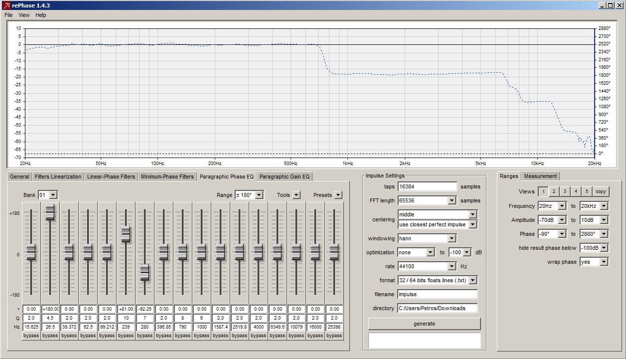

Περνάμε τώρα στην ενότητα Paragraphic Phase EQ.
- Δεν αποτελεί βέλτιστη ενέργεια η πάση θυσία ταύτιση της καμπύλης με τον μηδενικό άξονα.Προβλέπονται αποκλίσεις τάξης μερικών μοιρώνΑκόμα πιο γκρίζα ζώνη συνιστά η επέμβαση σε κεντρικές συχνότητες κατώτερες των 100 Hz,καθότι το λογισμικό λειτουργεί αποκλειστικώς φίλτρα FIR τα οποία ενοχοποιούνται με την εμφάνιση λίαν ενοχλητικών ιδίως κατά τις πρώτες οκτάβες φαινομένων Προ-Κωδωνισμού (Pre-Ringing):
Σε κάθε περίπτωση η τελική δράση επαφίεται στη διάθεση πειραματισμού από τον χρήστη και την εύρεση Χρυσής Τομής πάνω σε καμπύλη-κούκλα αλλά στην ακρόαση...πανούκλα.

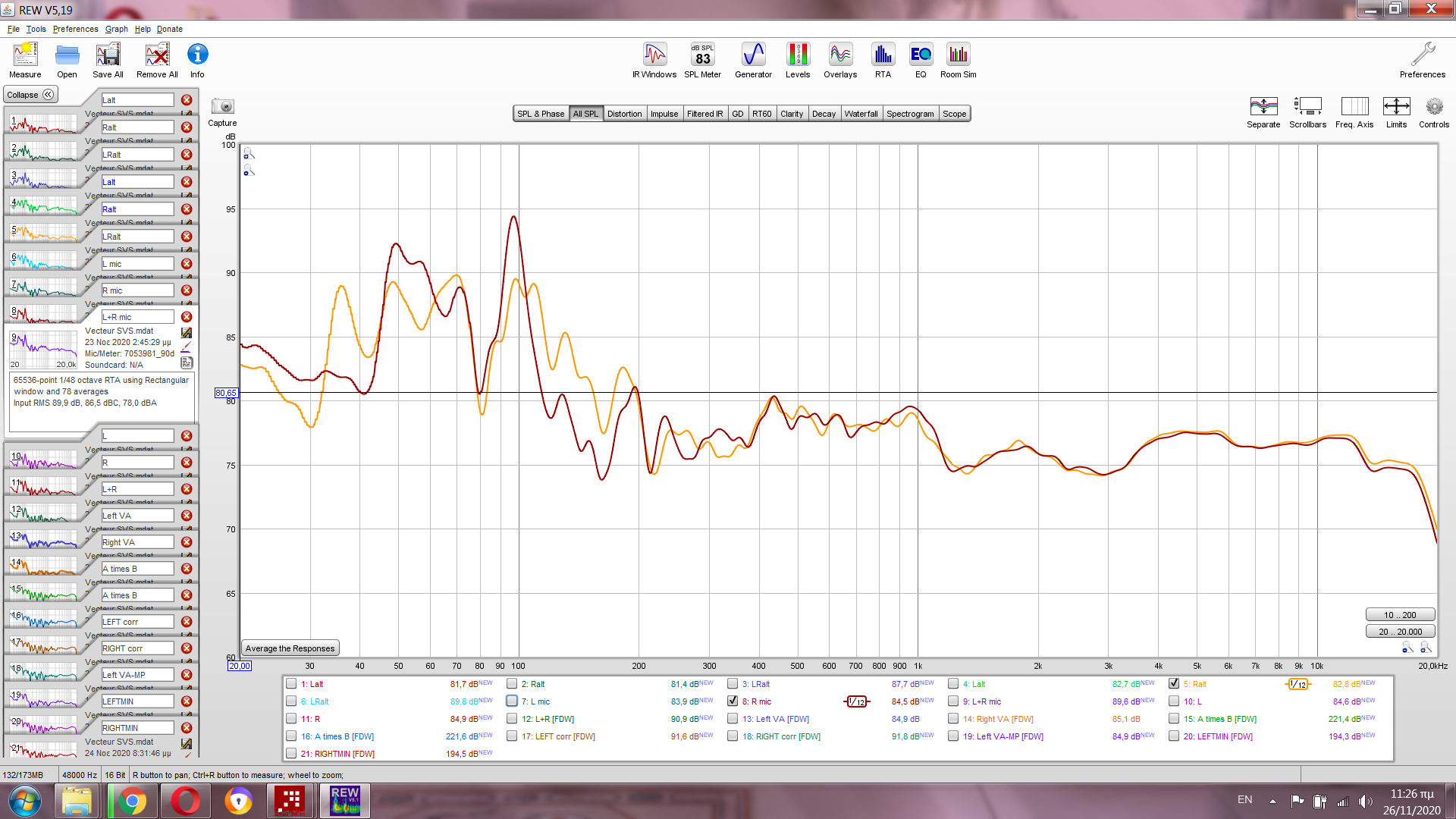

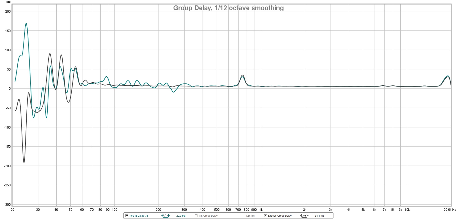

Ξεκίνησα χτες.
Το διάγραμμα φάσης είναι έτσι:
Αυτό που με προβληματίζει είναι ότι στα 758 Hz περίπου, η φάση δεν πέφτει ομαλά, αλλά σχηματίζει σκαλοπάτι (και μάλιστα αυτό είναι ένας ολόκληρος κύκλος περίπου). Το ίδιο γίνεται και μετά τa 6500 Hz, @Bhutia, τί προτείνεις;
Παρακάτω είναι και η μέτρηση του δεξιού ηχείου από τη θέση ακρόασης (σε αυτό ανήκει και το διάγραμμα της φάσης).
Στα 750 περίπου ΔΕΝ έχω min phase οπότε δεν το πειράζω.

Ξεκίνησα χτες.
Το διάγραμμα φάσης που δημοσιεύεις είναι αδιόρθωτη Vector Averaged απόκριση από εναλλακτικές θέσεις μέτρησης κατά τα γνωστά,ή κάτι άλλο;
(Εάν έχεις παρακολουθήσει το νήμα,πρέπει να γνωρίζεις ότι στα δικά μου setup ουδέποτε εκκινούσα με τέτοιες διαβαθμίσεις...)
Αποφεύγουμε επίσης διορθωτικές επεμβάσεις στη φάση με κεντρικές συχνότητες κατώτερες των 100 Hz...
14.416
12.112

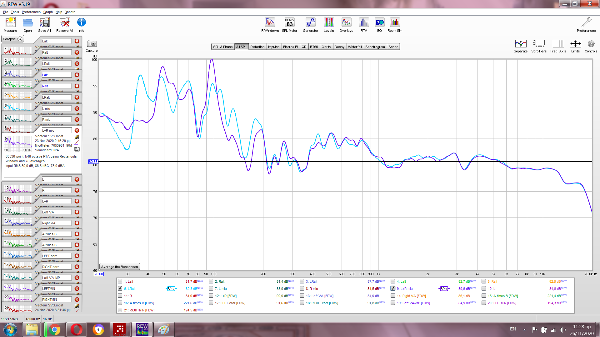

Είναι από μία θέση, γιατί απλά πειραματίστηκα. Αυτό στα 750 Hz δεν υπήρχε σε παλιότερη μέτρηση. Έχω υπερβάλλον GD:
Ναι, εσένα πήγαινε ομαλά η καμπύλη.
Αδιόρθωτο, αλλά αφού έχω φορτώσει στο rePhase τα φίλτρα που έβγαλε το REW ώστε να ακολουθηθεί η καμπύλη-στόχος.
Καταρχάς δεν χρησιμοποιούμε μεμονωμένες μετρήσεις ως πρώτη ύλη για φασική διόρθωση,αλλά Vector Averaged από εναλλακτικές λήψεις σε ενδεδειγμένες θέσεις...Δεύτερον,υπό ποια τιμή FDW εκτελούνται οι λήψεις ;
Τρίτον,ξεκίνα με σκέτη φασική διόρθωση χωρίς φίλτρα ισοστάθμισης...
1. Το ξέρω, όλοι το λένε! Όταν αγοραστούν κάποια treatments που θέλω και τοποθετηθούν θα γίνει οριστική σωστή μέτρηση σε πολλαπλές θέσεις.
2. FDW = 15 που προτείνεις, αλλά και με άλλη δοκιμή στα 6, πάλι τα ίδια.
3. Αύριο!

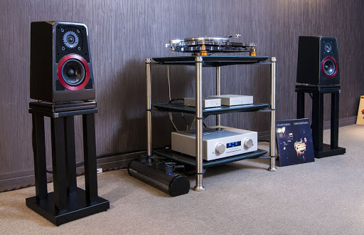

Επειδή ποσταρα ένα παθητικο ηχείο από σοβαρή φίρμα και βλέπω γελάκια και χαχανητα και με πνίγει το δίκιο θα ήθελα να σας πω τα εξής.
Αυτό το ηχείο είναι από σοβαρή φίρμα με πολύ σοβαρό μάρκετινγκ και δεν είναι για ντεσκτοπ, να δείτε την παρακάτω φώτο για να το πιστέψετε.
Είναι παθητικο μικρό στο μάτι με 5,75 ίντσες αλλά μεγάλο στο ντισπερσιον.
Κατ αρχάς γιατί γελάτε? Το έχετε ακούσει στον χώρο σας? Εγώ το άκουσα με πικάπ, λυχνία και μου πήρε την καρδιά με μάγεψε όπως οι σειρήνες τον Οδυσσέα , τέρμα η οντισσεια, γυναίκα δεσε με την λέω, γιατί δεν θα αντέξω και θα τα πετάξω απ το μπαλκόνι, τα ενεργά τα κλαιν Μάιν θέλω να πω.
Εγω το άκουσα με μάγεψε θα δώσω 12000 χιλιάρικα μόλις βγούμε από το λοκνταουν να το πάρω, και μόνο σαν κόσμημα αξίζει. Ο μπουτχιας και κάθε μπουτχιας μπορεί με αυτά τα λεφτά να πάρει αλλά 2 σαμπς, αλλους δέκα μόνιτορ δορυφόρους και διοροφό κρεβάτι για να ακούει σε 2 επίπεδα αλλά δεν ζηλεύω και δεν με νοιάζει. Αυτο το ηχόχρωμα δεν θα το βρει πουθενά.
Σταματήστε το μπόουλινγκ σε όποιον θέλει αυτά τα μικρά καναρίνια στο σαλόνι του. Έλεος πια, στην τελική άμα θέλω παίρνω κάτι καλά καλωδια και ένα εκουαλαιζερ και το κάνω ανελέητο μόνιτορ γκενελεκ, γκεγκε?
Αν δεν το σταματήσετε τώρα, θα κλαφτω στην διαχείριση.

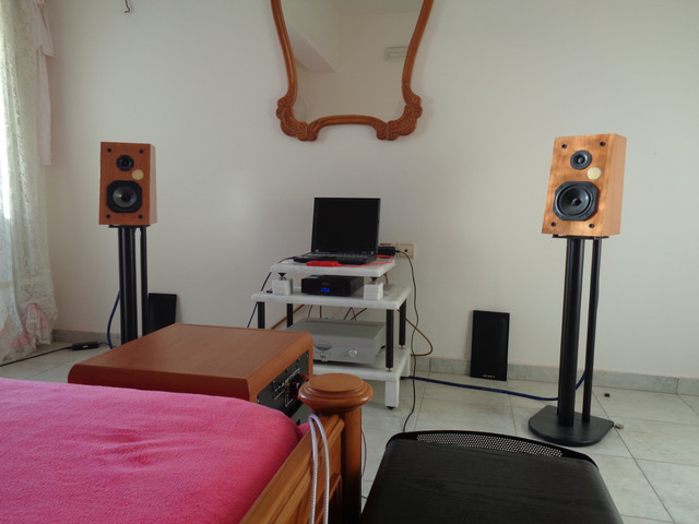

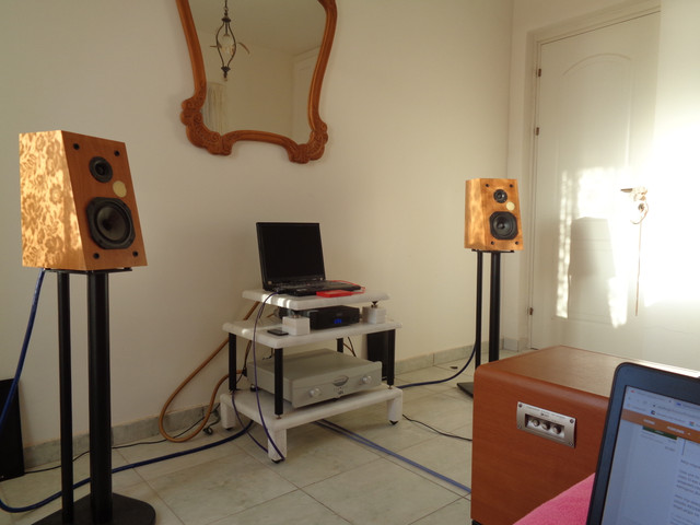

Ας δούμε λοιπόν πώς μπορούμε να πειραματιστούμε με τα Vecteur κι ένα τεμάχιο SVS SB-2000...Για τις ανάγκες του εγχειρήματος μειώνεται ελάχιστα η πλευρά - απομακρύνοντας σε ισοδύναμο βαθμό καθέναν δορυφόρο από το ομόλογο πλευρικό τοίχωμα - στο στερεοφωνικό τρίγωνο σε σχέση με το προηγούμενο επεισόδιο...Το νέο ισόπλευρο πάντα τρίγωνο θα έχει μήκος πλευράς 185 εκατοστόμετρα...

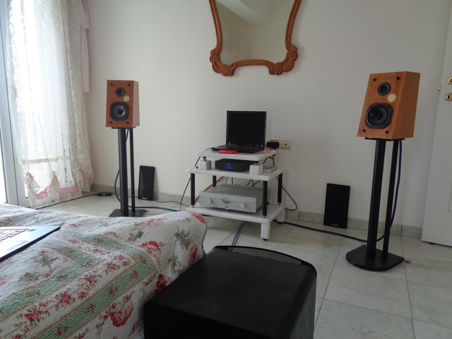

Επιλέγουμε γι αρχή μια θέση sub ισαπέχουσα από τους δορυφόρους που να ήταν η παράλληλα πιο κοντινή στο ορισμένο sweet spot.Θα δούμε κιόλας άμα θα είχε επιπτώσεις διαφοροποιημένος προσανατολισμός του sub πάνω στην ίδια τοποθεσία.
Η πρώτη παραλλαγή προβλέπει το μεγάφωνο του sub ν'αντικρίζει τους δορυφόρους :
Η δεύτερη ν'αντικρίζει τη γνωστή θέση στο προσκέφαλο του κρεβατιού:
Σιγά τώρα μην είχε ωραιότερο σκηνικό το promotion στα ηχειάκια από Wilson και Chario...
Το βαθυπερατό φίλτρο στο sub έχει κλίση 12dB ανά οκτάβα και είναι ρυθμισμένο στα 140 Hz περίπου ώστε να συνεισφέρει ενεργειακά στην τρίτη οκτάβα.Η φάση 0 μοίρες.
Το ακουστικό κέντρο του sub παραμένει σταθερά τοποθετημένο και στις δύο περιπτώσεις,οπότε θα περιμέναμε υποτίθεται να μην υπήρχε χαρακτηριστική διαφοροποίηση στην απόκριση ως προς τις δύο πρώτες οκτάβες επί του sweet spot που βρίσκεται πάνω στο κρεβάτι και όπισθεν του sub...Ισχύει άραγε κάτι τέτοιο;

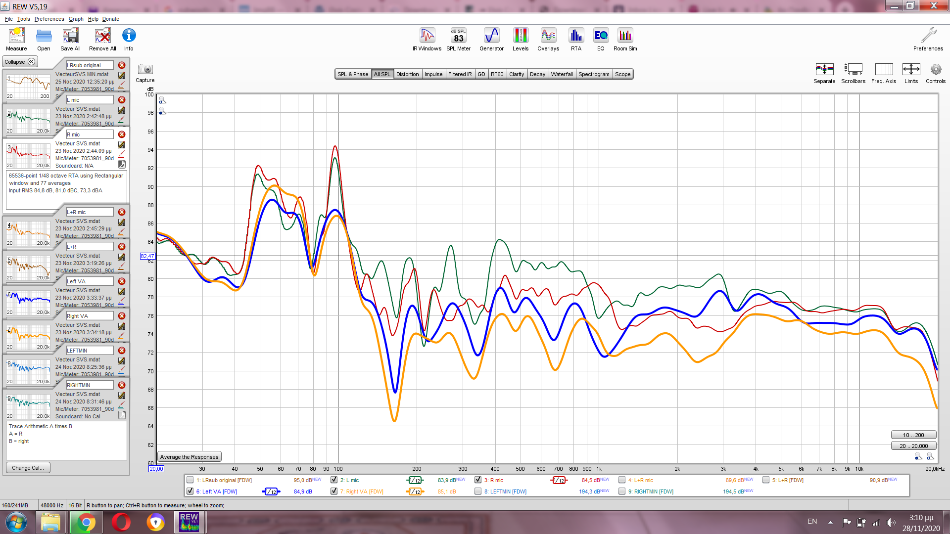

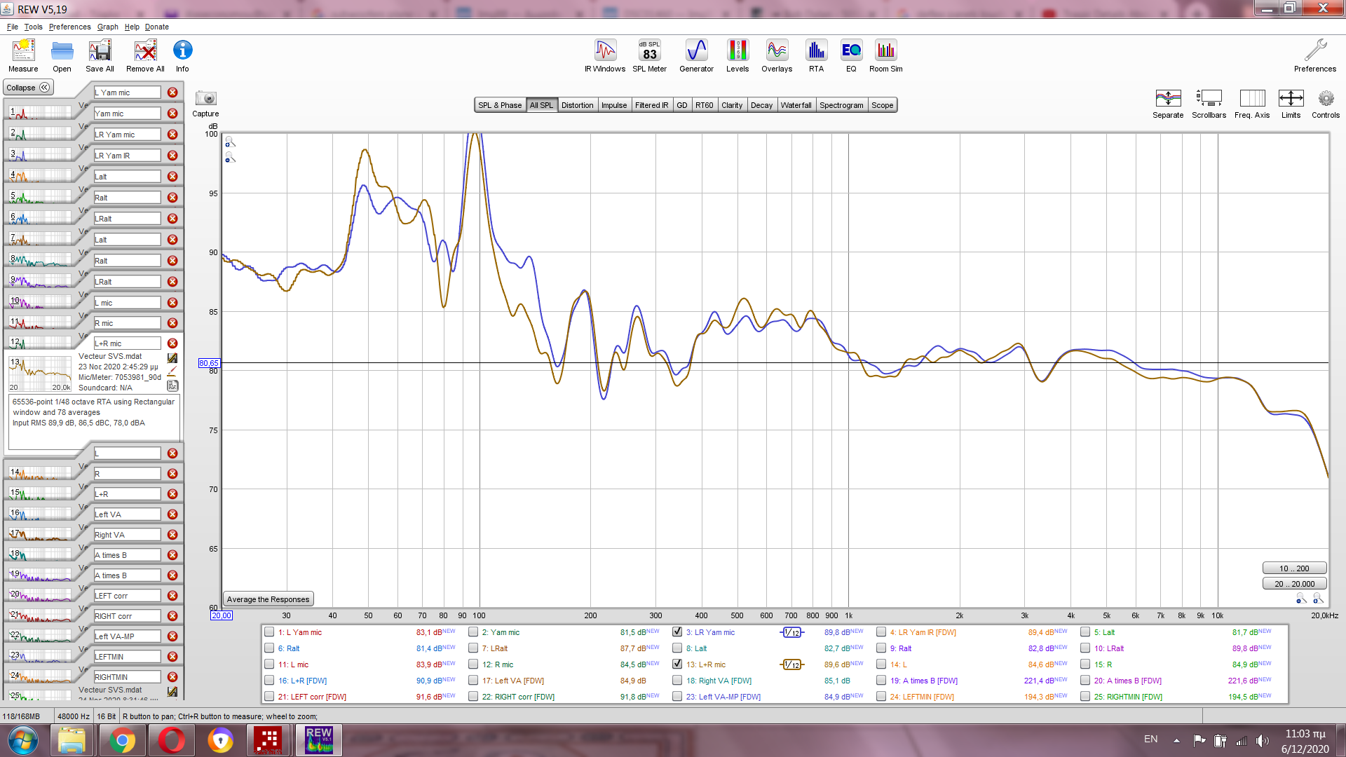

Η ώρα της αλήθειας...
Σκούρο πράσινο το αριστερό κανάλι με το sub αντίκρυ στους δορυφόρους.Ανοιχτό πράσινο αντίκρυ στο προσκέφαλο :
Κεραμιδί το δεξί κανάλι με το sub αντίκρυ στους δορυφόρους,κόκκινη καμπύλη αντίκρυ στο προσκέφαλο :
Τα δύο κανάλια εκπέμποντα μαζί με καφέ καμπύλη αντίκρυ στους δορυφόρους και μπλε αντίκρυ στο προσκέφαλο:
Παρατηρούμε λοιπόν ότι στην πρώτη περίπτωση η αποδιδόμενη ενέργεια από το sub σε σύζευξη με τους δορυφόρους που εκπέμπουν full range θα γεμίζει καλύτερα το δεύτερο μισό της πρώτης οκτάβας καθώς και την αρχή της δεύτερης...Αυτό σημαίνει επίσης ότι θα διευκολύνεται και η απαραίτητη ισοστάθμιση,αφού όπως έχει ειπωθεί είναι πάντα εφικτή η αφαίρεση υπερβάλλουσας ενέργειας όχι όμως και η τόνωση σε υφιστάμενες υποχωρήσεις.
Διαπιστώνεται ότι ο προσανατολισμός του sub αντίκρυ στους δορυφόρους υπό τις περιγραφείσες συνθήκες έχει σαφές πλεονέκτημα...Με δεδομένο τον προσανατολισμό,θα ήταν όμως αυτή η βέλτιστη τοποθεσία του μονού τεμαχίου sub στο συγκεκριμένο χώρο;

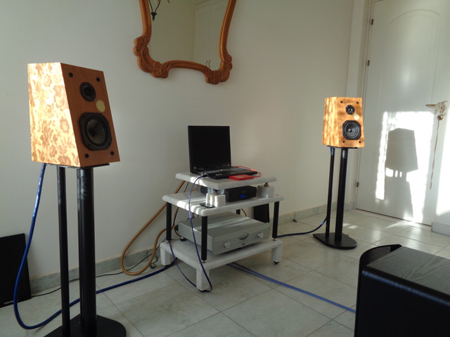

Ας δούμε τώρα και πώς αξίζει να χάναμε...ολίγον τι από τον ύπνο μας...
O τόπος του sub από τα προηγούμενα ήταν κοντά στο μέσον για τη διάσταση του πλάτους στο δωμάτιο,στο μέσον ακριβώς του μήκους για το μικρότερο ήμισυ του δωματίου και συμμετρικά απέναντι των δορυφόρων...Καλή ήταν ως δοκιμή και ο αντικριστός προσανατολισμός θα διατηρηθεί,υπάρχει όμως μια άλλη κοντινή θέση όπου οι ακροάσεις έδιναν εντύπωση πιο γρήγορης συμπεριφοράς χάρη σε καλύτερη - όπως εικάζεται - σύζευξη όχι μεμονωμένα με τους δορυφόρους,αλλά και με τους ιδιορρυθμούς του δωματίου.
Ο τόπος αυτής βρίσκεται ακριβώς τόσο στο κέντρο του πλάτους όσο και στο μέσον του μήκους για το μακρύτερο ήμισυ του δωματίου...Όπως είναι όμως επόμενο,κρατώντας σταθερό τον τόπο των δορυφόρων,το sub έπαυε να έχει συμμετρική διευθέτηση απέναντι σε αυτούς...Γι αυτό το λόγο κρίθηκε σκόπιμο η κεντρική συχνότητα στο βαθυπερατό φίλτρο στο SVS να κατέλθει σε τιμή 120 Hz...Εφόσον οι οι ίδιοι οι δορυφόροι παίζουν πάντα full range,διαπιστώθηκε ότι υπό αυτή τη συνθήκη δεν είχαμε την παραμικρή απόκλιση κατά την αντίληψη της πηγής για τις πρώτες οκτάβες προς τη μεριά του sub.Τόσο επί όσο και πέραν του sweet spot...

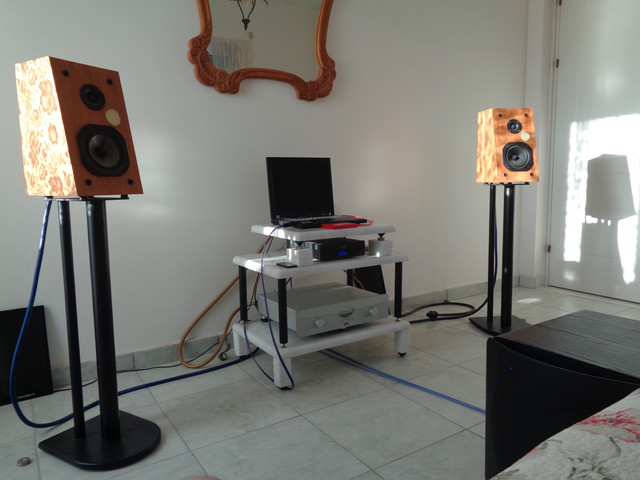

Η τελική τοποθεσία για το μονό sub :

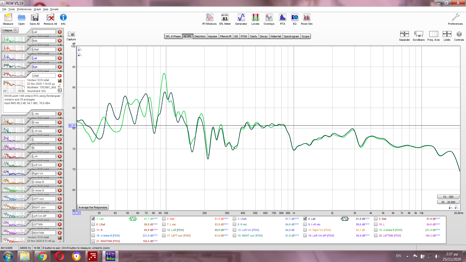

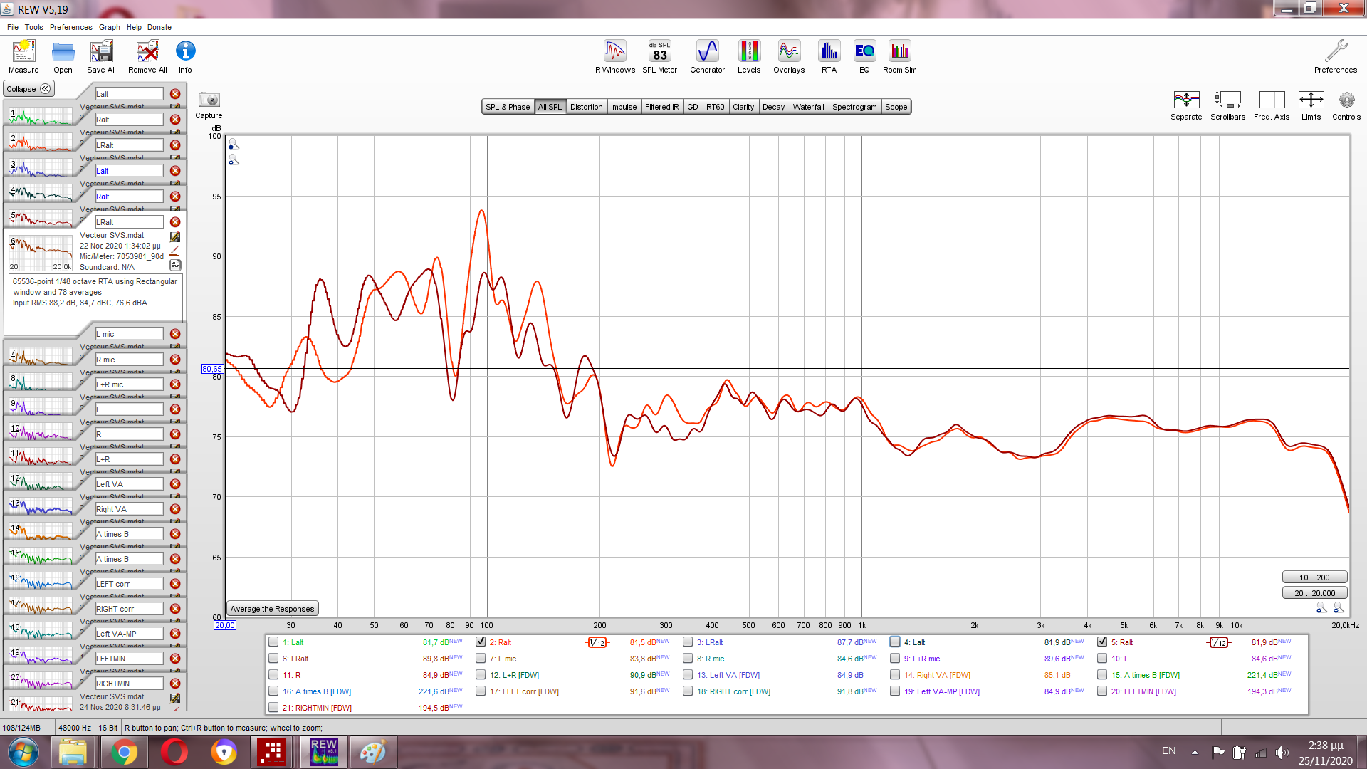

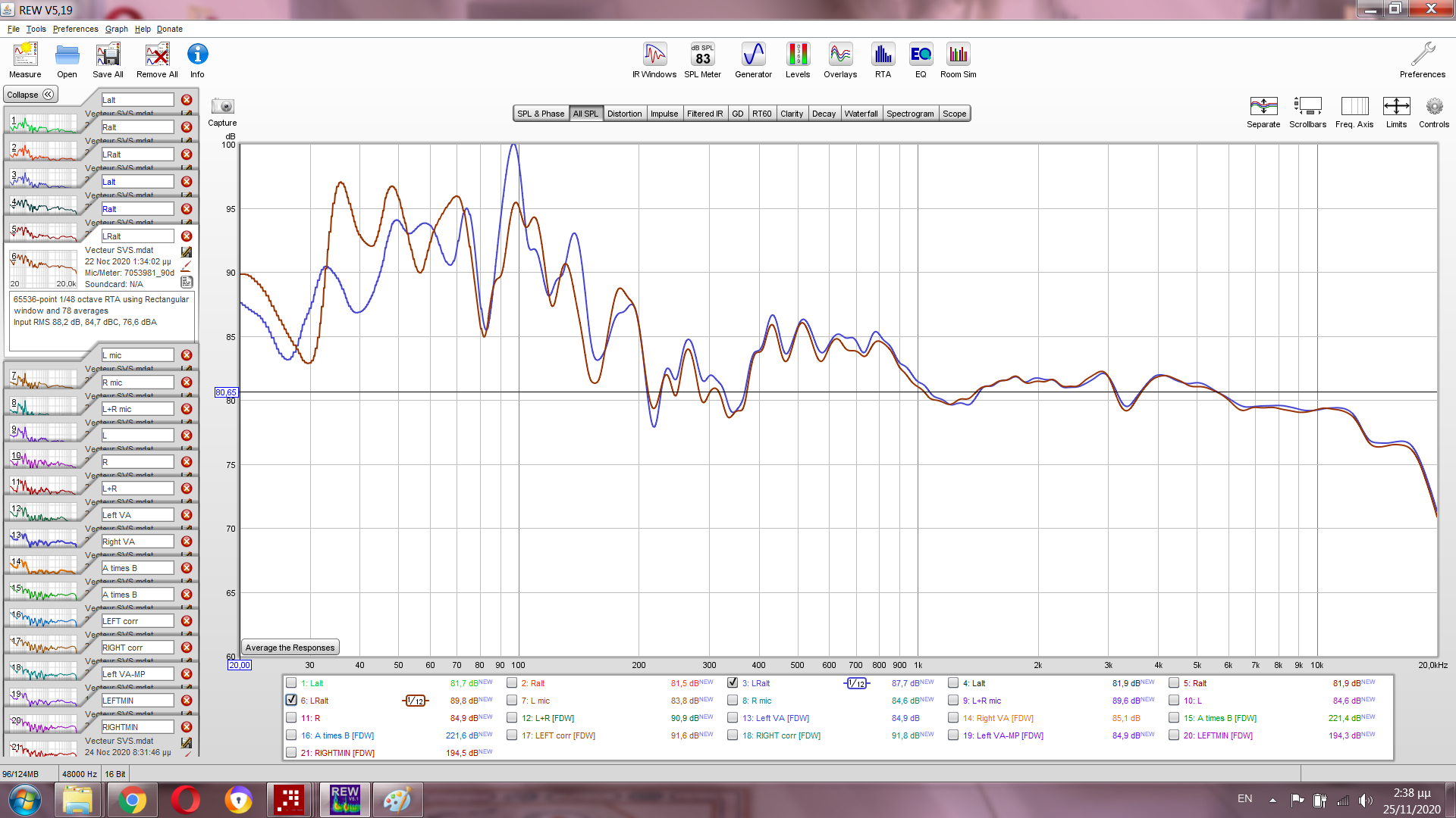

Ας δούμε ακολούθως τις αποκρίσεις στα επιμέρους κανάλια αλλά και μαζί συγκρινόμενες με την προηγηθείσα κατάσταση (με σκουρότερο χρώμα οι νέες αποκρίσεις )
Αριστερό :
Δεξί:
Μαζί :
Οι νέες αποκρίσεις μπορεί να εμφανίζουν υποχώρηση ενέργειας στο δεύτερο μισό της πρώτης οκτάβας (30-40 Hz) ,όμως παύει να υπάρχει μετάπτωση ανάμεσα στο δεύτερο και το πρώτο μισό αυτής.Αυτό είναι στοιχείο που οδηγεί κιόλας σε συμπέρασμα ότι η προηγούμενη ενέργεια ανταποκρινόταν σε συνιστώσα ιδιορρυθμού...Το σημαντικό πλεονέκτημα με την τωρινή κατάσταση είναι ότι υφίσταται πλέον ωφέλιμη ενέργεια σε ολόκληρη τη ζώνη πρώτης οκτάβας.
Η μικρή υποχώρηση στη ζώνη της τρίτης οκτάβας είναι αναμενόμενη,αφού μειώθηκε ανάλογα η προσφορά ενέργειας από το sub στην εν λόγω ζώνη...Οι νέες αποκρίσεις προσφέρουν πάντως ευχέρεια για λιγότερο επεμβατική προσαρμογή προς επιλεγμένη καμπύλη-στόχο,προβλέπουσα ΄΄κούρεμα΄΄ ενέργειας για τις δύο μονάχα διακριτές κορυφώσεις στις πρώτες οκτάβες...
60.210
146.798
Η βέλτιστη τοποθέτηση ενός μοναδικού σαμπ, έχει ειπωθεί κατ'επαναληψιν (και από σένα) πως βρίσκεται σε σχέση με τους 2 δορυφόρους στο κέντρο αυτών, εκεί που έχεις τα μηχανήματα.
Η ίση απόσταση ακρόασης μεταξύ σαμπ και δορυφόρων, σα να έχεις ένα σεταπ 3.1 θα έλεγα, είναι οφθαλμοφανώς η καλύτερη δυνατή επιλογή, όπου ο κεντρικός δορυφόρος και το σαμπ, είναι ένα ηχείο πλέον, μπαίνοντας στην τρίτη οκταβα.
Σε αυτή την θέση, είναι εξόχως ασφαλές να είναι όσο ψηλά θες το σημείο κρος.
Θα έπρεπε να επιμείνεις περαιτέρω σε αυτήν την τοποθέτηση κατά τη γνώμη μου, παίζοντας με το ύψος τοποθέτησης του σαμπ σε αυτή τη θέση.
Για λόγους πολυπλοκότητας των υπολογισμών σε ασύμμετρους χώρους, είναι πρακτικά αδύνατο να προβλέψεις την απόκριση σε κάθε ύψος τοποθέτησης. Δηλαδή, θα πρέπει να γίνει μέτρηση σε κάθε σημείο, από το δάπεδο μέχρι και άνωθεν της μεσότητας του ύψους του δωματίου, για να μη πω μέχρι και στο ταβάνι, ανά 10cm.
Φυσικά, στη μεσότητα του ύψους, είναι προβλέψιμο το ότι θα ακυρώσεις ένα ιδιοσυντονισμό, αυτόν του ..ύψους.
Το όμοιο βεβαίως, ισχύει και για τους δορυφόρους. Η τοποθέτηση σε μεγαλύτερο ύψος από το σύνηθες, δεν είναι απαγορευτική στους δορυφόρους, ιδίως στο δικάναλο σεταπ, αλλά και στο 2D πολυκάναλο.
Δώσε κλίση, κι είσαι άρχοντας.
Στην παρούσα τοποθέτηση:
Οι δορυφόροι είναι σε τυπικές βάσεις (που δε χρειάζεται να είναι), σε τυπικό ύψος (που δε χρειάζεται να είναι), με την στάνταρ κλίση της πρόσθιας μπαφλας του ηχείου (που δε χρειάζεται να τηρείται), χωρίς ισόπλευρο τρίγωνο (που χρειάζεται να τηρείται), με το σαμπ στα πόδια σου (που ενοχλεί) και με το σαμπ να εμφανίζει κατευθυντικότητα (λόγω σημείου κρος).
Διαφωνώ σε όλες τις ανωτέρω επιλογές.
Άσε που τα καλώδια ηχείων τα βλέπω ιδιαιτέρως χοντρά (που δε χρειάζεται να είναι). :lol:
Θέλω να'ρθω εκεί, να τα βάλω όπως πρέπει. Με το ζόρι κρατιέμαι. :lol:

Πρόσεξες ότι υπό την τωρινή κατάσταση έχει καταργηθεί επιπλέον πρόσθια κλίση των δορυφόρων,αφού τώρα η ζώνη ακρόασης δεν θ'ανταποκρίνεται σε κεφαλή ξαπλωτού αλλά καθισμένου ακροατή.Το ισόπλευρο τρίγωνο με κορυφές δορυφόρους και sweet spot εξακολουθεί να ισχύει...Η κατευθυντικότητα στο sub δεν γίνεται αντιληπτή στην πράξη,χάρη στη μικρή κάθοδο για την κεντρική συχνότητα στο βαθυπερατό του φίλτρο και την εκπομπή full range από τους δορυφόρους...
Διέφυγαν βεβαίως της κριτικής οι ακροδέκτες...Wattgate στα καλώδια τροφοδοσίας.
Καλώδια χρησιμοποιούνται από ήδη διαθέσιμα αποθέματα ό,τι ικανοποιεί αισθητικά και ακροαματικά...Στη συγκεκριμένη περίπτωση το πάχος συμβαδίζει και με το μήκος που μεσολαβεί,αφού δεν σκοπεύω να τεμαχίζω ήδη τερματισμένα κομμάτια.

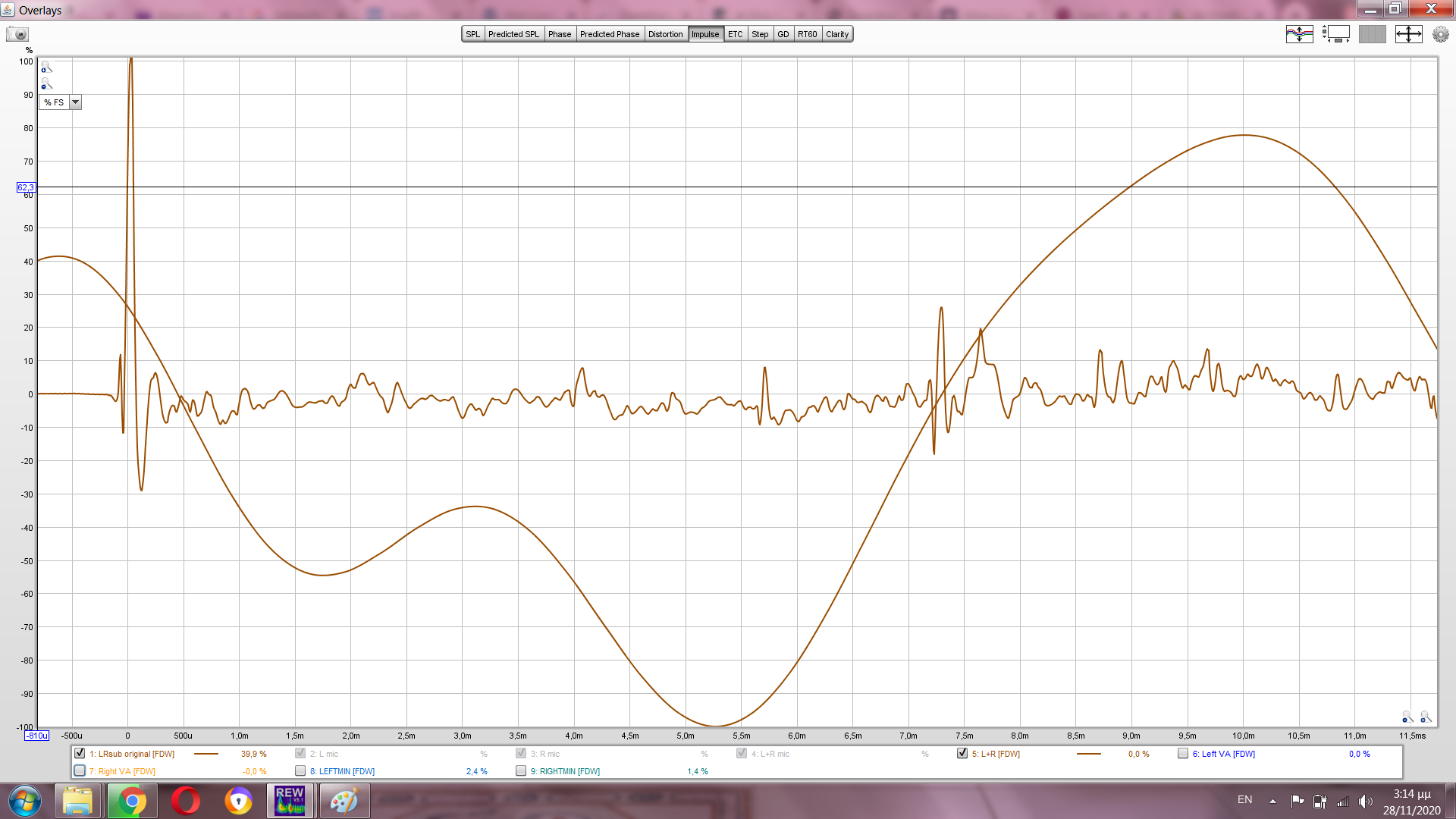

Και οι Κρουστικές αποκρίσεις με τα δύο κανάλια μαζί ξεχωριστά για δορυφόρους και sub :
H καθυστέρηση στην απόκριση του sub είναι διαχειρίσιμη με το χρονικό σημείο κορύφωσης πλάτους να έχει τιμή μικρότερη από το αντιληπτικό όριο των 7 περίπου χιλιοστών δευτερολέπτου...Το λογισμικό διόρθωσης θα κληθεί να ευθυγραμμίσει ένα μονάχα αυτόνομο τεμάχιο sub,οπότε αναμένεται να μην προκύπτει έντονος πρόωρος κωδωνισμός...

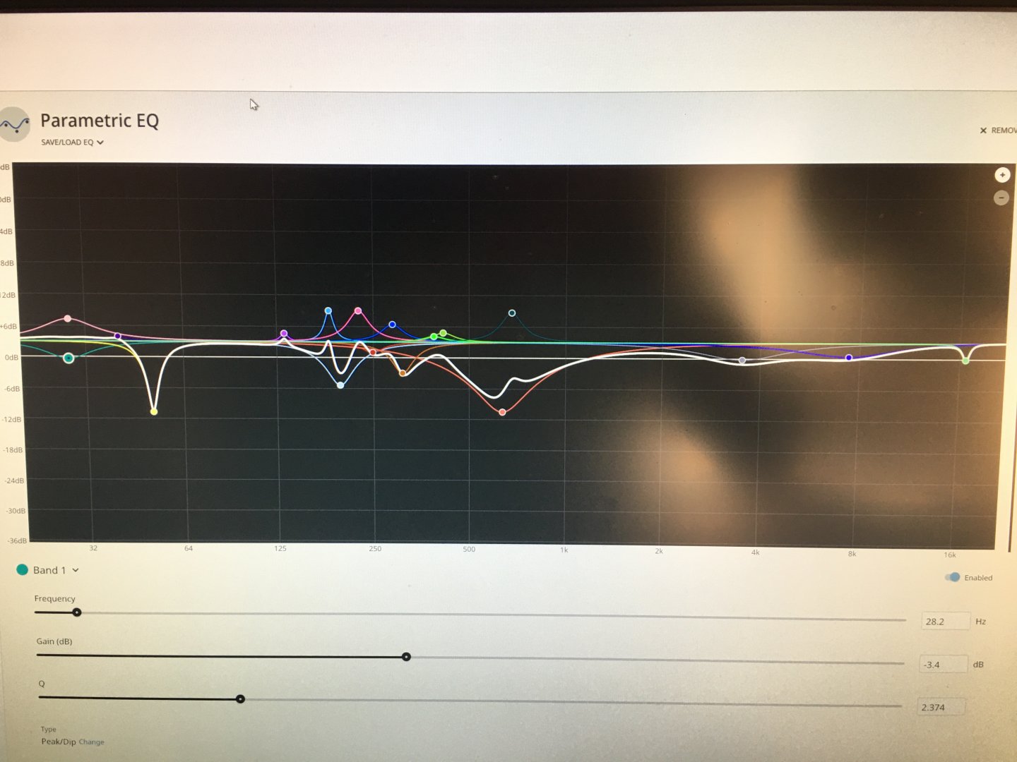

Εμένα το τελικό αποτέλεσμα στο eq, μετα απο όλα αυτά, είναι αυτο.
Είμαι καλά γιατρέ μου;

Ας δούμε και τη σχετική διάταξη στην πράξη :
Interconnect από το SVS στο Yamaha είναι RCA Van Damme χαμηλής χωρητικότητας...

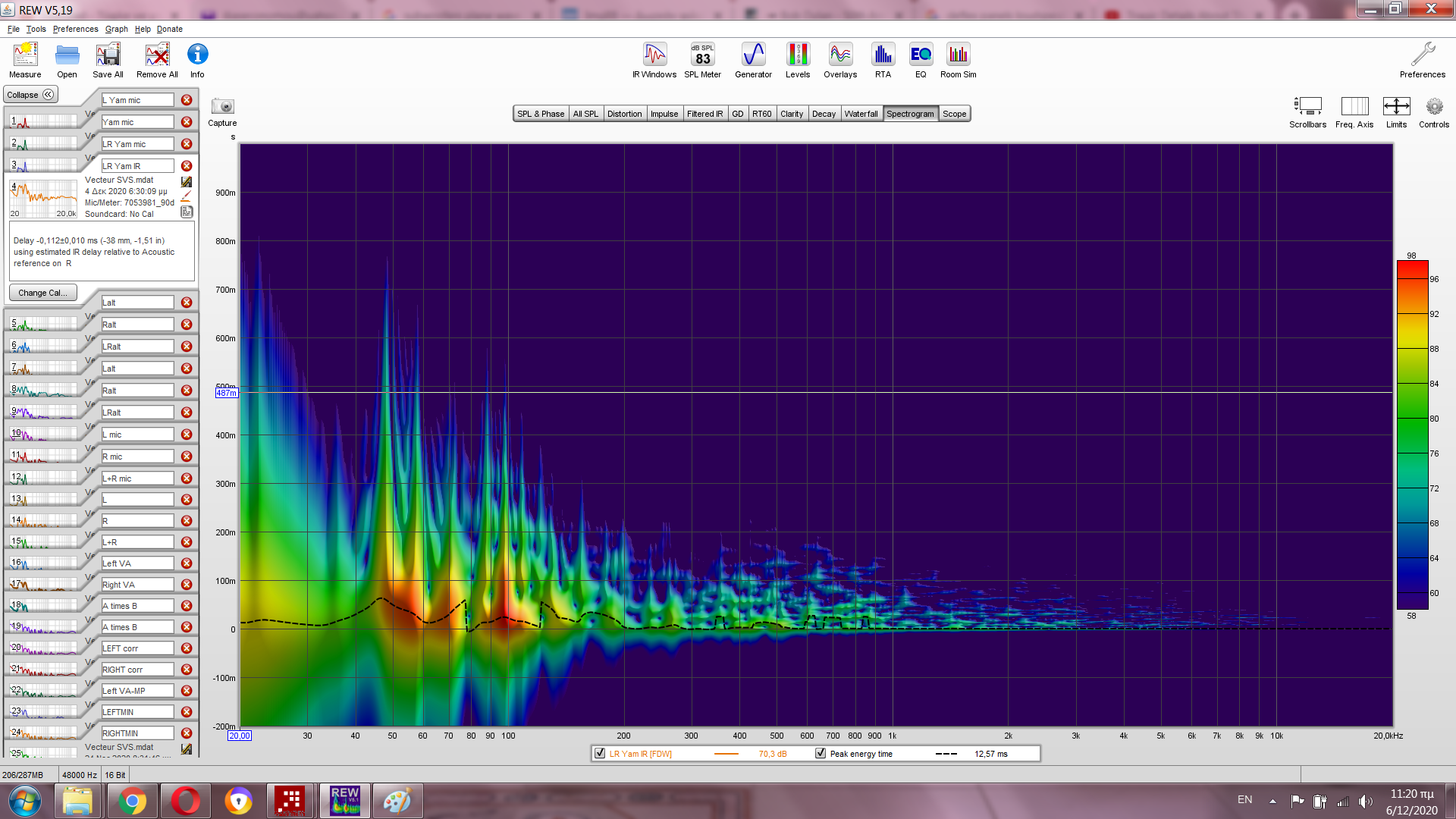

Οι ανεπεξέργαστες αποκρίσεις με τα δύο κανάλια εκπέμποντα μαζί .Καφετιά καμπύλη το SVS μόνο του με βαθυπερατό στα 120 Hz και μπλε το σύμπλεγμα με το βαθυπερατό από το SVS στα 85-90 Hz και το Yamaha ενεργοποιημένο :
Παρατηρούμε την αυτόματη εξομάλυνση απόκρισης από το συνδυασμό στη ζώνη 40-80 Hz,αλλά ακόμα σπουδαιότερο την παροχή κατά μέσον όρο 5 dB ανώτερης στάθμης ειδικά στην τρίτη οκτάβα ΄΄με το καλημέρα΄΄...
I love this Game...

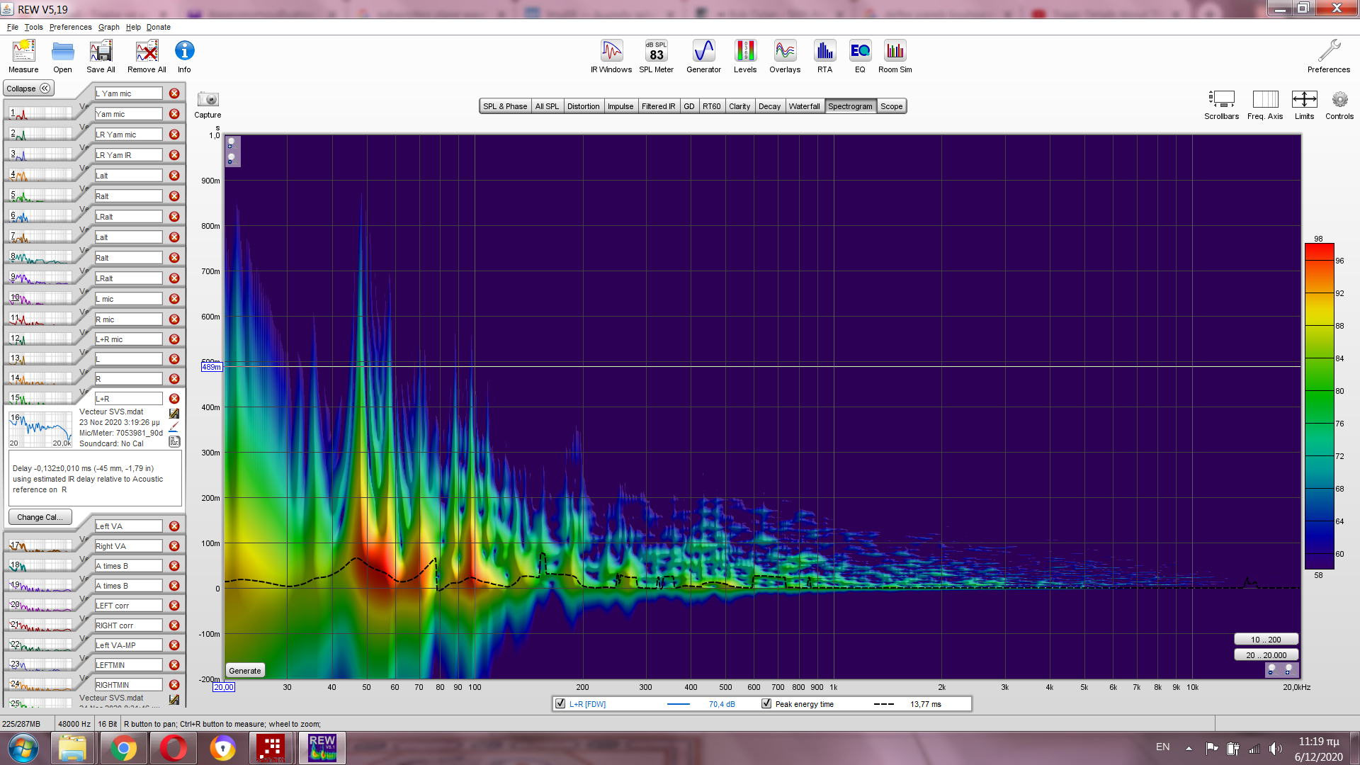

Spectrogram ανταποκρινόμενο στην καφετιά:
Spectrogram ανταποκρινόμενο στη μπλε:
Υπ'όψιν ότι οι μετρήσεις για τη διορθωμένη κατάσταση εκτός της επεξεργασίας από το λογισμικό θ'ανταποκρίνονται επιπρόσθετα σε χρήση μισάνοιχτων φύλλων από τα ντουλάπια ως ανακλαστήρων και φέτες από πανελάκια HOFA στο κοντινό προς το δεξί ηχείο τοιχωματικό όριο,στοιχεία που δεν εφαρμόστηκαν κατά τη λήψη των ανωτέρω...
