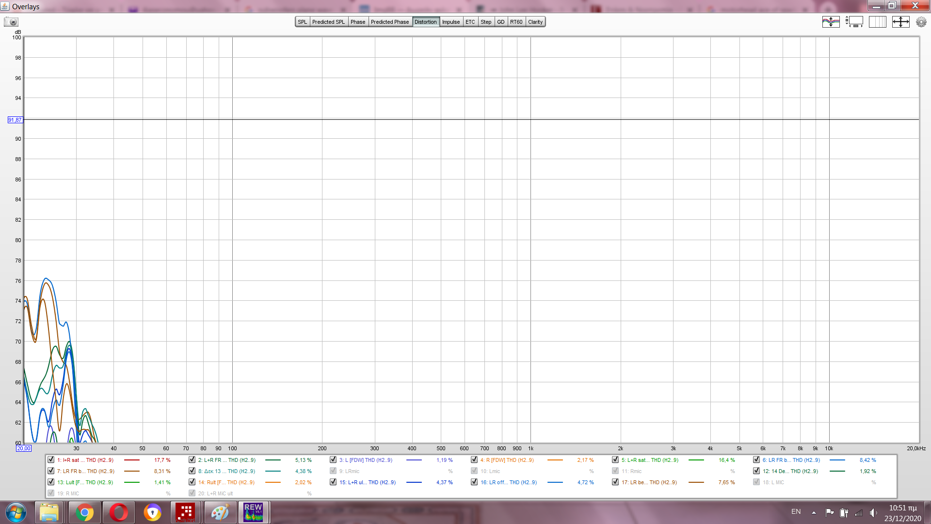

Ας δούμε επί τη ευκαιρία και τις τιμές ολικής αρμονικής παραμόρφωσης με στάθμη αναφοράς από το τρέχον setup πάνω στις διαδοχικές θέσεις λήψης:
Εκτός από τις χαμηλές τιμές σε κάθε λήψη,παρατηρούμε ότι αυτές ισχύουν αποκλειστικά στη ζώνη της πρώτης οκτάβας και όχι σε ανώτερες.Πάνω απο την πρώτη οκτάβα,το THD για τις ηχειακές παραμορφώσεις υπό τις δεδομένες συνθήκες είναι εφάμιλλο ενισχυτικού σταδίου και πολύ κατώτερο από τα τυπικά για ηλεκτρομηχανική μετατροπή...

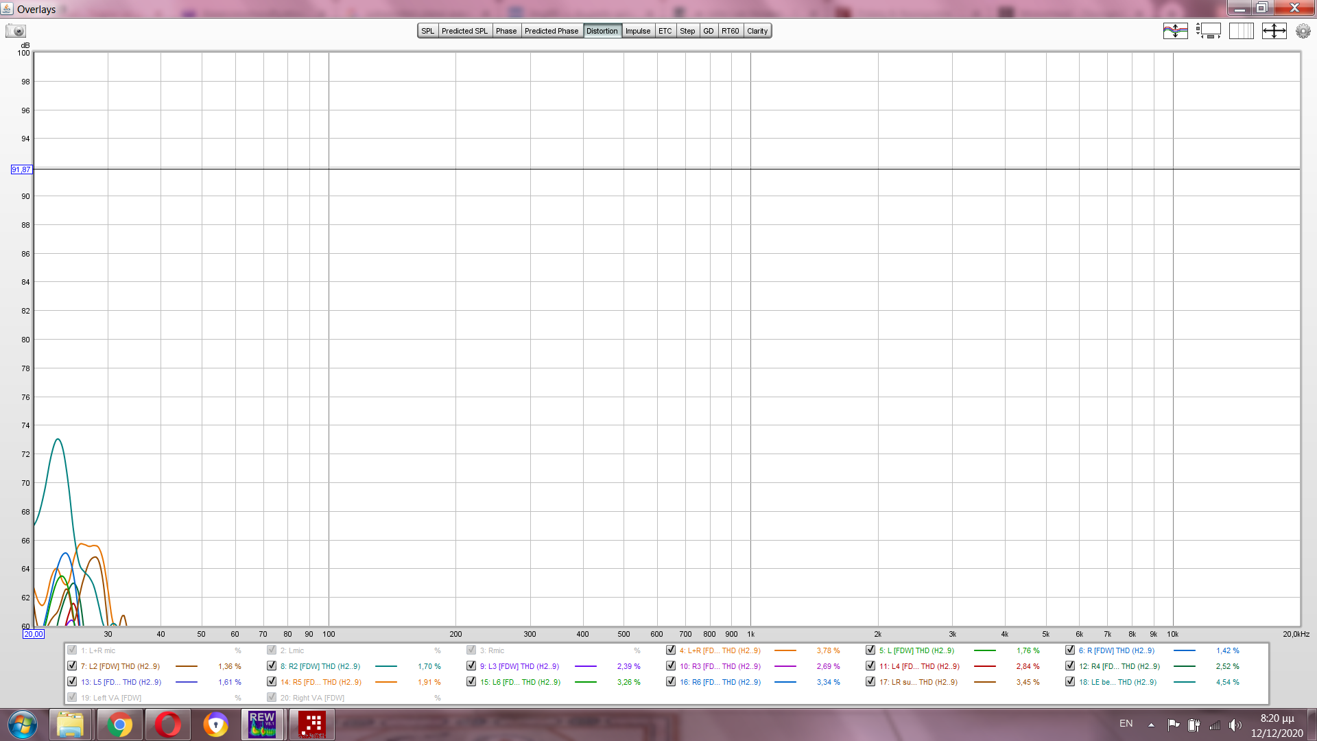

Δεύτερον,οι τιμές παραμόρφωσης αναφέρονται σε αδιόρθωτη κατάσταση και αφορούν στις αρμονικές συνιστώσες που θα φτάνουν στη θέση ακρόασης υπό τη στάθμη αναφοράς.Φανερώνουν δε ότι το ηχοσύνολο διαχειρίζεται ωραία την ενέργεια χωρίς να καταπονείται υπό αυτές τις συνθήκες...

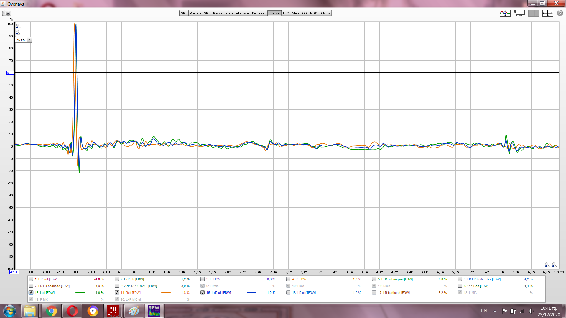

Έφτασε η ώρα για τα οριστικά αποτελέσματα ...Όπως θα ήταν αναμενόμενο, προκύπτουν τελειοποιημένες κρουστικές αποκρίσεις,ενώ οι βηματικές έχουν ομαλότατες καμπές με αναγκαστικά μικρότερη ταχύτητα απόσβεσης,αφού κατά τη φασική διόρθωση καθυστερήθηκε η απόκριση από τους δορυφόρους προκειμένου να ευθυγραμμιστεί μ'εκείνη των sub,υπό αμιγώς ακουστικό κροσάρισμα μεταξύ των επιμέρους μονάδων.Εάν δηλαδή γινόταν ηλεκτρονικά από κάποιον επεξεργαστή,τότε η ταχύτητα θα ήταν αστραπιαία,όπως έχει ήδη φανεί σε προηγούμενες παραλλαγές με την εμπλοκή του Dynaudio 18S...

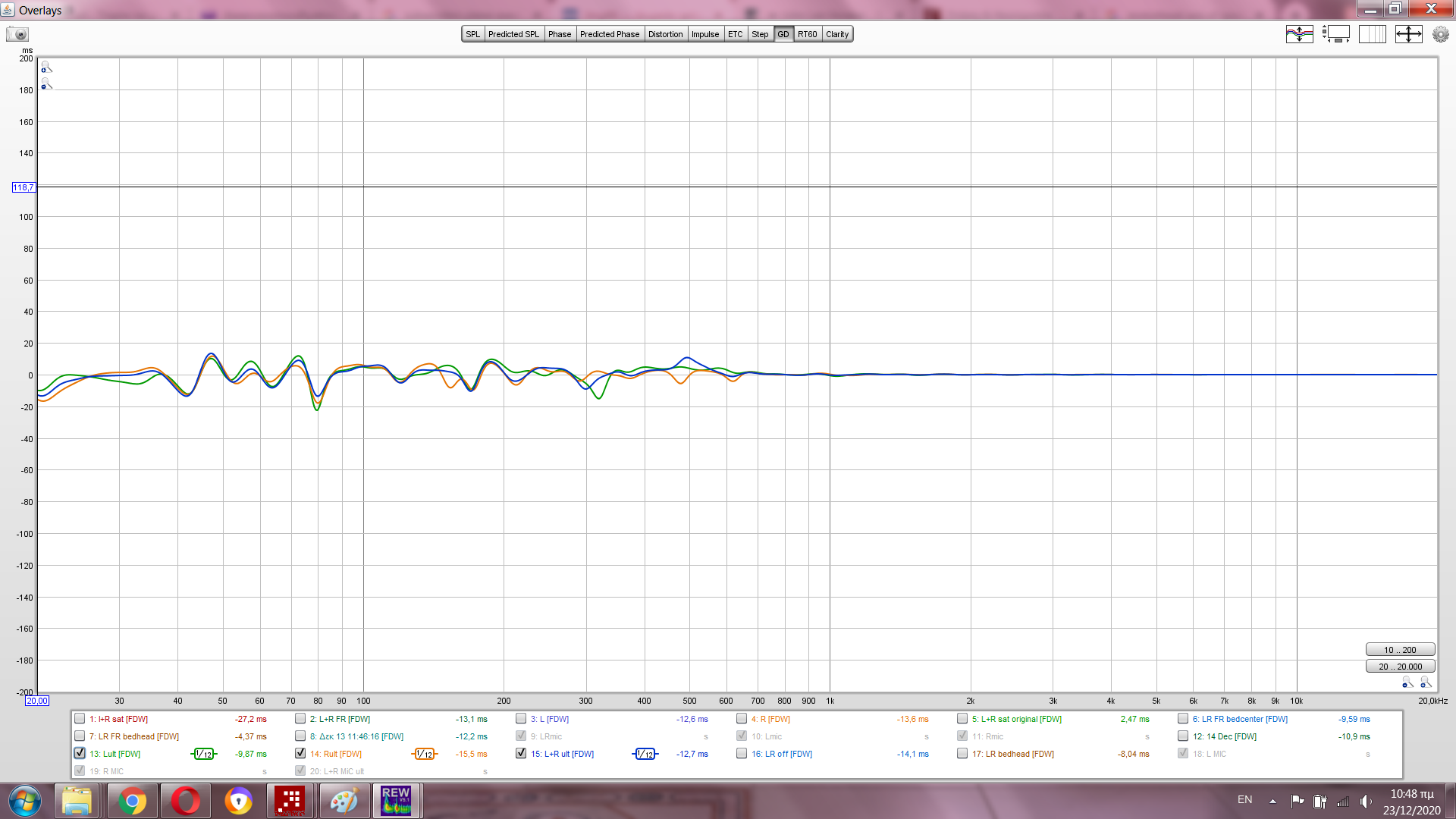

Η χρονική συνοχή επιδεικνύεται και στην παράσταση Group Delay,που δεν ξεφεύγει πουθενά ακόμα και στο κάτω όριο απόκρισης :
Η παράσταση των παραμορφώσεων φανερώνει ότι ισχύουν αυτές αποκλειστικά στην πρώτη οκτάβα...Υπ'όψιν ότι οι οριστικές τιμές υπό την ίδια πάντα στάθμη αναφοράς ( ~ 79 dB ) ανήκουν στις καταχωρήσεις υπ'αριθμόν 13-14-15.Οι πρώτες καταχωρήσεις ανήκουν σε μετρηθείσα διόρθωση προτού να έχουμε καταλήξει στο βέλτιστο αποτέλεσμα.Η δε καταχώρηση υπ'αριθμόν 1 με την ασύγκριτα ανώτερη τιμή αντιστοιχεί σe δορυφόρους σκέτους άνευ sub...

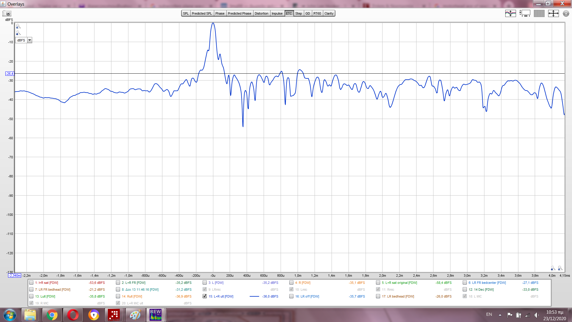

Μεγέθυνση της παράστασης ETC στο πεδίο του χρόνου δείχνει ότι πρόωρος κωδωνισμός είναι πρακτικά ανύπαρκτος:
Θα μπορούσε κάλλιστα η ενέργεια πριν το χρονικό σημείο μηδέν ν'αντιστοιχεί σε παντελή απουσία διορθωτικών φίλτρων...

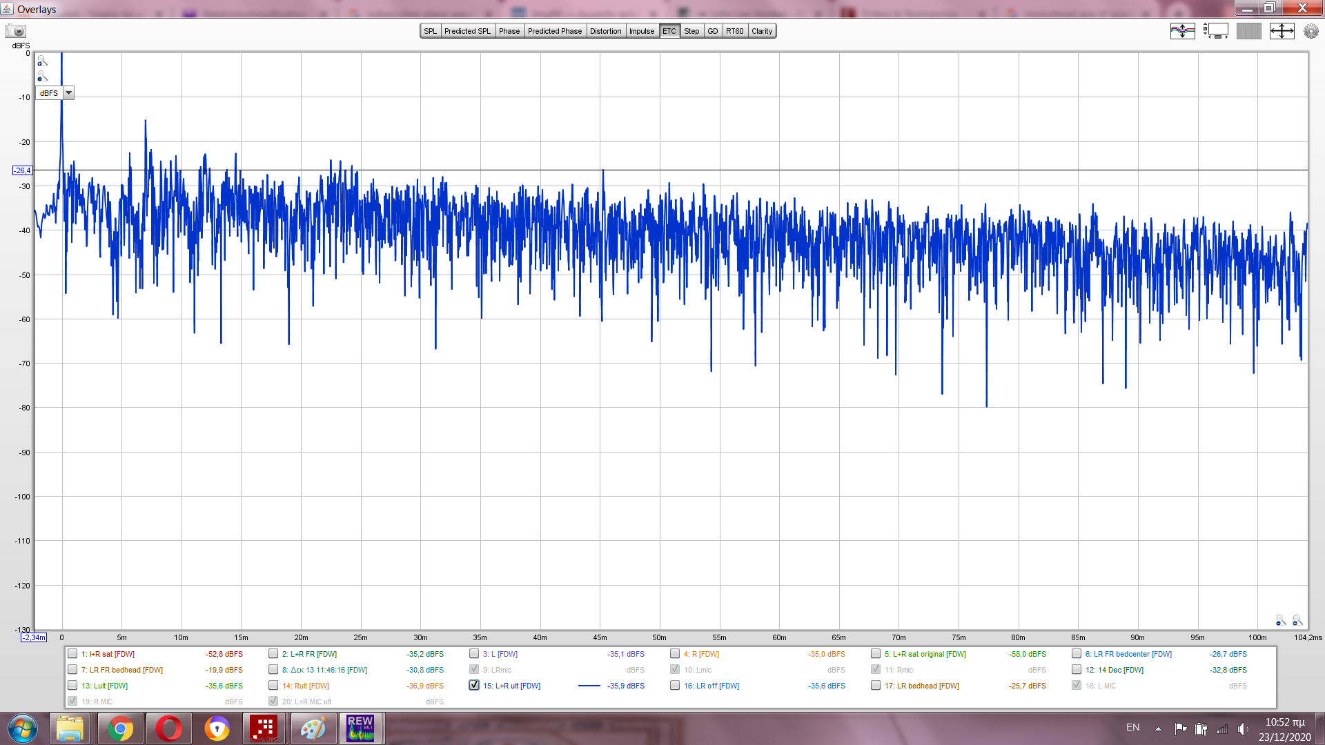

Τα πιο ενδιαφέροντα όμως στοιχεία είναι όσα ακολουθούν...Καταρχάς η παράσταση ETC σε βαθύτερο χρονικό ορίζοντα μαρτυρά ότι ακόμα και σ'έναν χώρο με ΄΄ζωηρό΄΄ σχετικά πεδίο αντηχήσεων όπως έχουν δείξει οι δημοσιευμένες από τα προηγούμενα παραστάσεις RT (~ 500-450-400 - 300 msec με καθοδική πορεία από τις χαμηλές προς τις ανώτερες οκτάβες ) και τοιχωματικές επιφάνειες γυμνές στο μεγαλύτερο ποσοστό,είναι εφικτό να δημιουργήσουμε μια ΄΄ελεύθερη ανακλάσεων΄΄ ζώνη γύρω από το sweet spot...
Αυτό συμβαίνει επειδή παίζουμε είτε απορροφώντας είτε ανακατευθύνοντας τις πρώτες ανακλάσεις χωρίς να επηρεάζεται το πεδίο αντήχησης στο οποίο τελικά θα ενσωματώνονται οι μεταγενέστερες τάξεις...
Η μοναδική συνιστώσα που ξεχωρίζει με στάθμη ανώτερη των -20 dB θα είναι εκείνη από το δάπεδο...

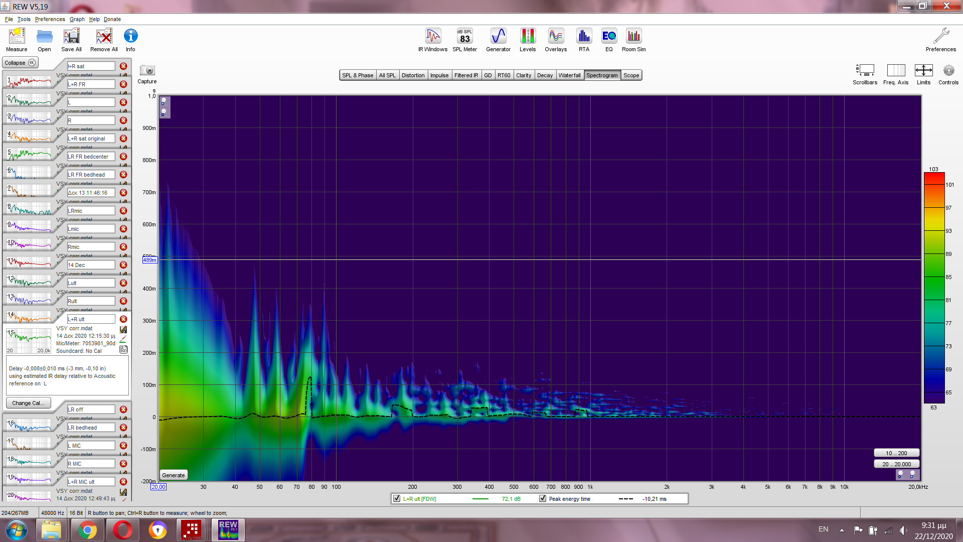

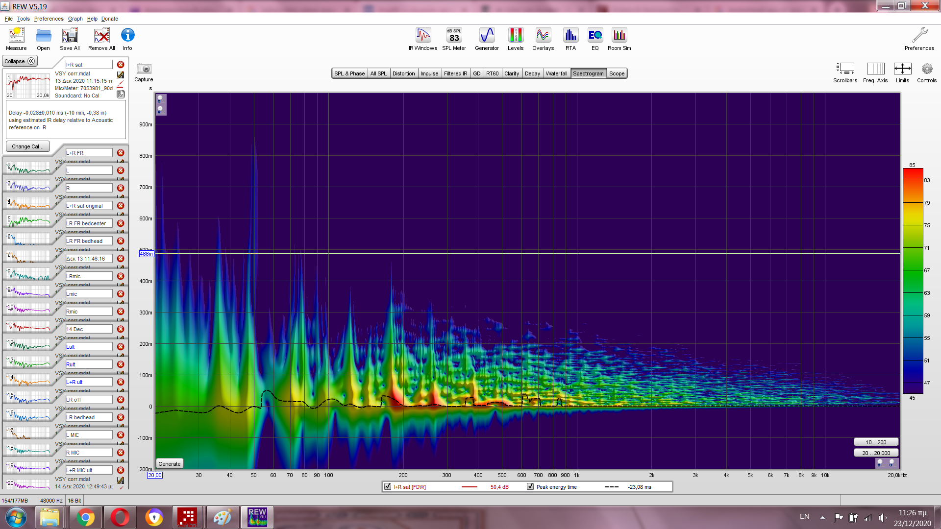

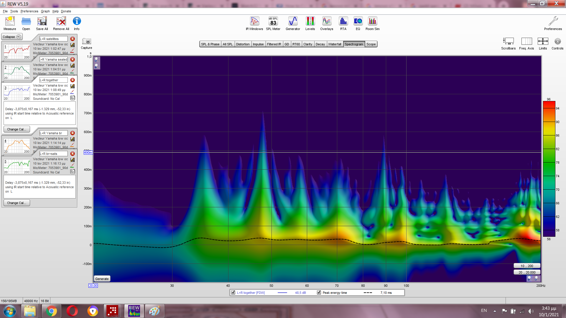

Ας ετοιμαστούμε ΄΄εδώ και τώρα΄΄ να διαπιστώσουμε πέραν πάσης αμφισβήτησης πόσο συμβάλλει η συμπλήρωση της απόκρισης μέσω sub στην ακροαματική ισορροπία του χώρου...

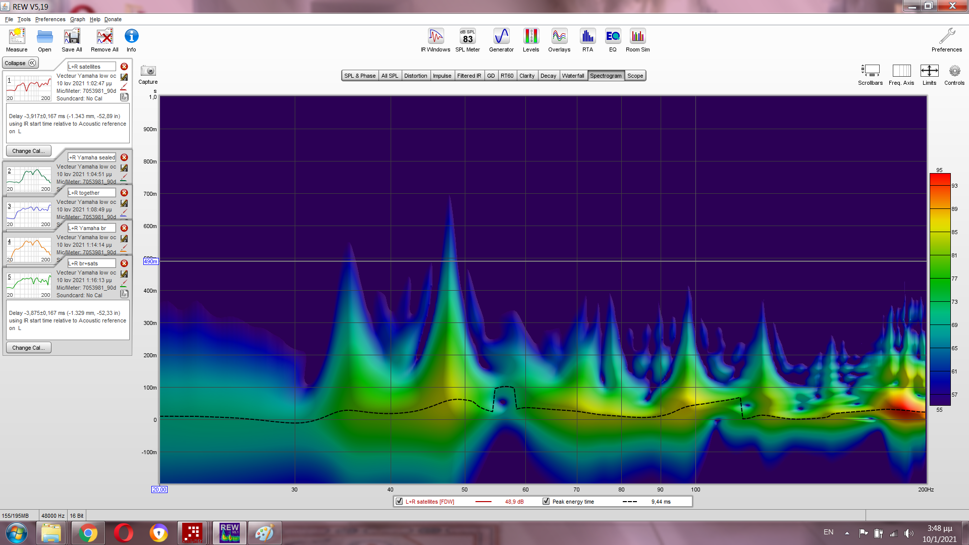

Spectrogram με τους δορυφόρους διορθωμένους να εκπέμπουν χωρίς sub στη ζώνη του sweet spot :

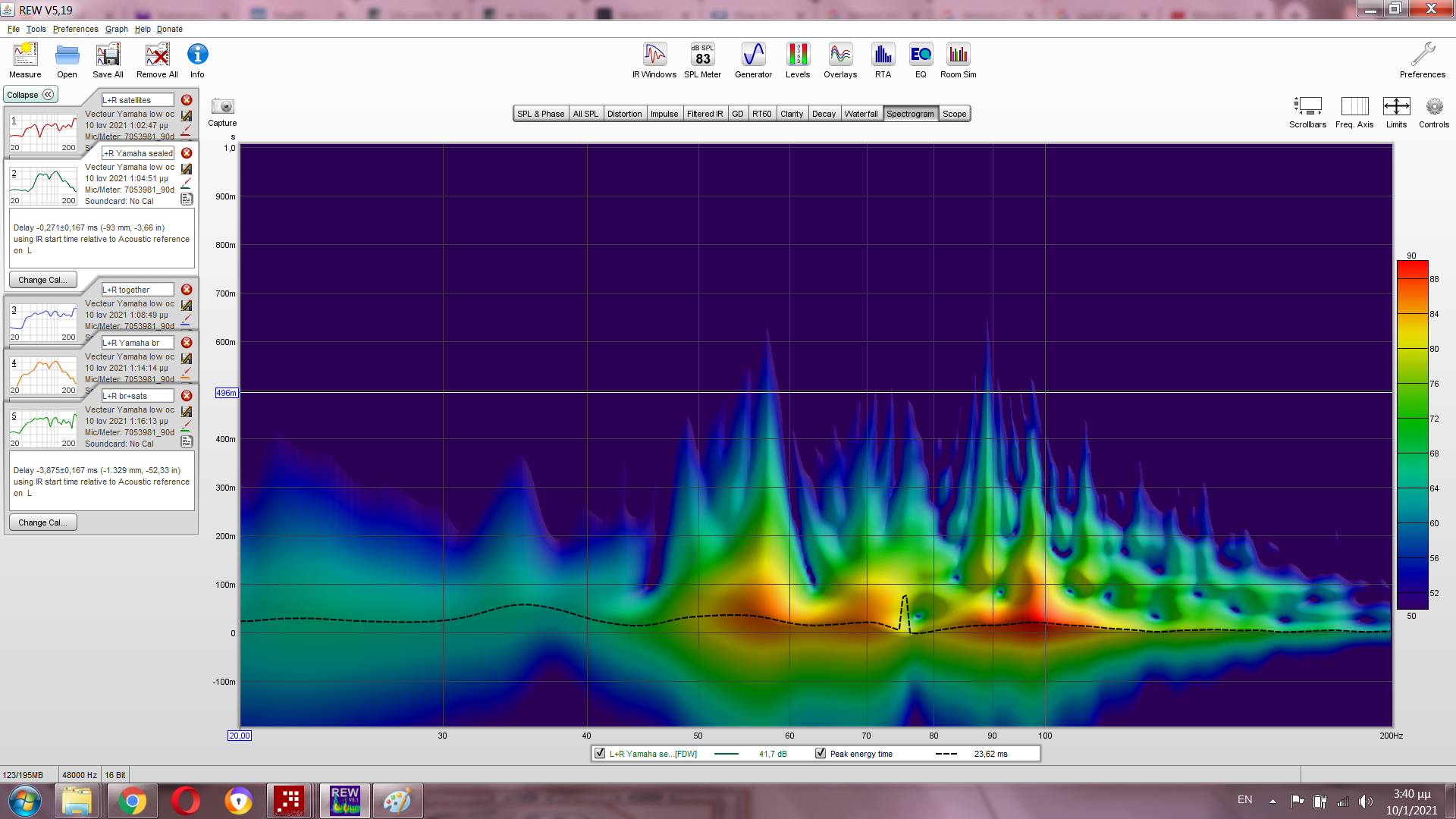

Το επόμενο spectrogram έχει ληφθεί υπό τις ίδιες ακριβώς συνθήκες και το ίδιο διορθωτικό προφίλ,με μοναδική διαφοροποίηση τη συμπλήρωση από τα sub στην απόκριση του συνόλου:
Οι διαφορές είναι τρομερές...Η εκπομπή ενέργειας από τα sub εξουδετερώνει ατίθαση ανταπόκριση του χώρου από τους δορυφόρους όταν παίζουν αυτοί σκέτοι...Υπάρχουν ακόμα αρνητές που υποστηρίζουν ότι τα βιολιά με ενεργειακό φάκελο κείμενο σε ανώτερες οκτάβες θ'ακούγονταν το ίδιο απουσία sub;;;

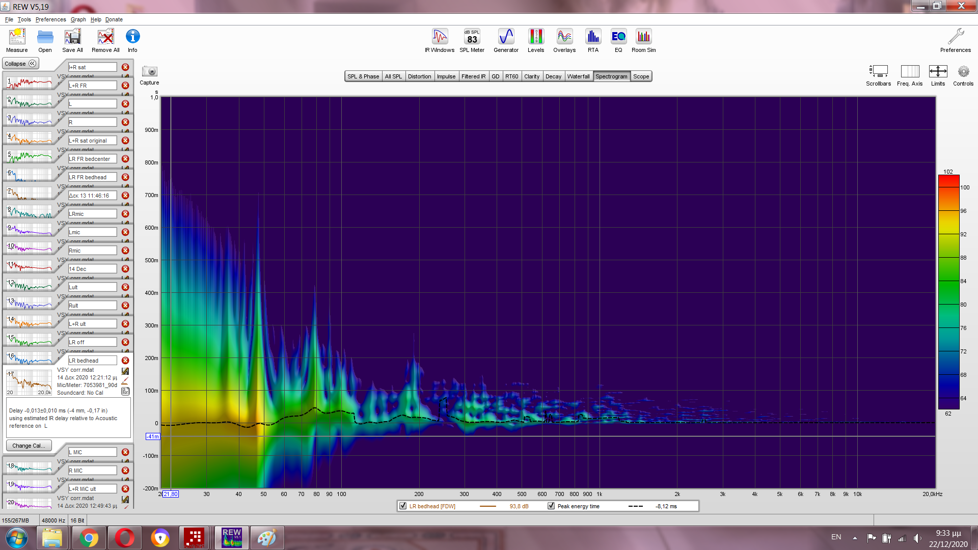

Ας δούμε και δύο ενδεικτικά spectrogram από λήψεις σε θέση εκτός sweet spot,το άνω στο κέντρο του κρεβατιού και το κάτω στο προσκέφαλο:
Βλέπουμε σε αυτές πόσο μεγάλη συνάφεια υπάρχει με την επικρατούσα κατάσταση επί του sweet spot.Προσέχουμε κιόλας ότι στην επίλεκτη θέση του προσκεφάλου θα ισχύει πιο ουδέτερη ανταπόκριση του χώρου στις ανώτερες οκτάβες ακόμα και από το sweet spot!

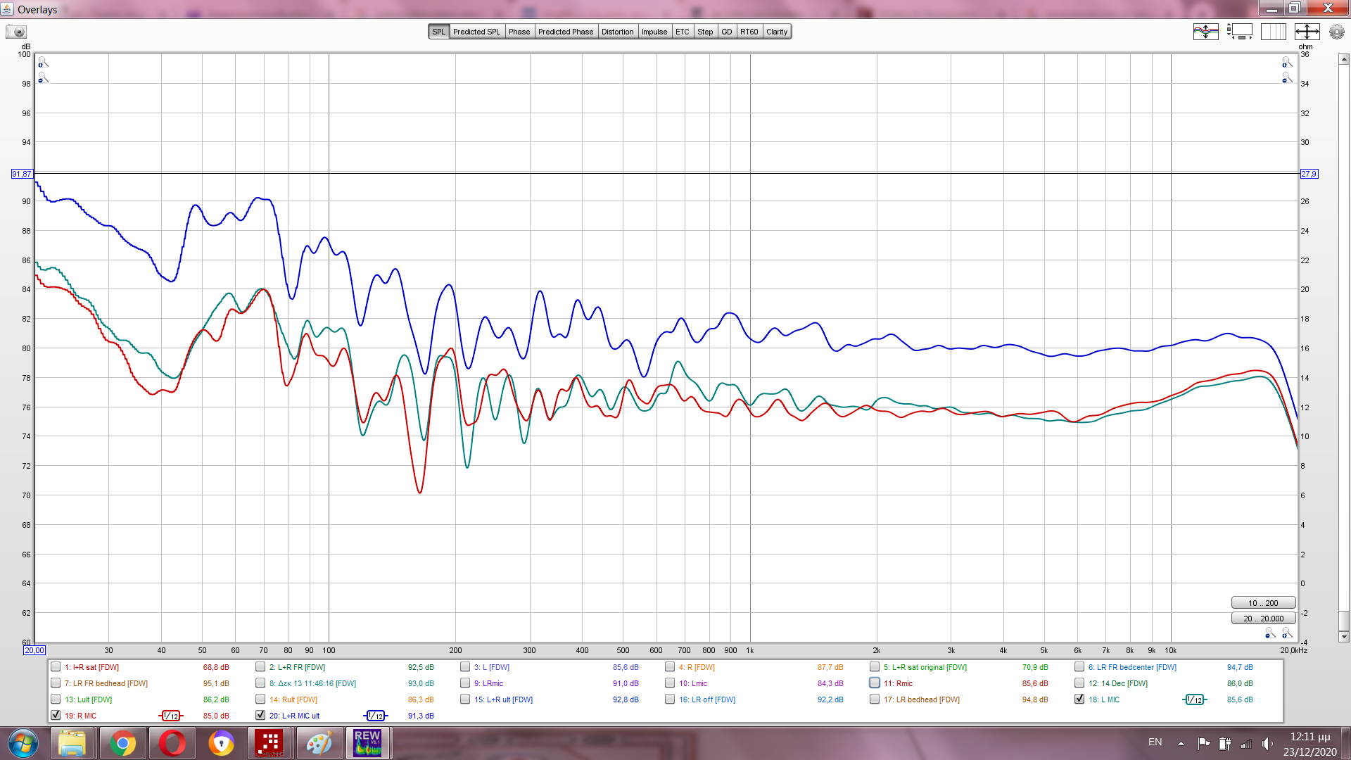

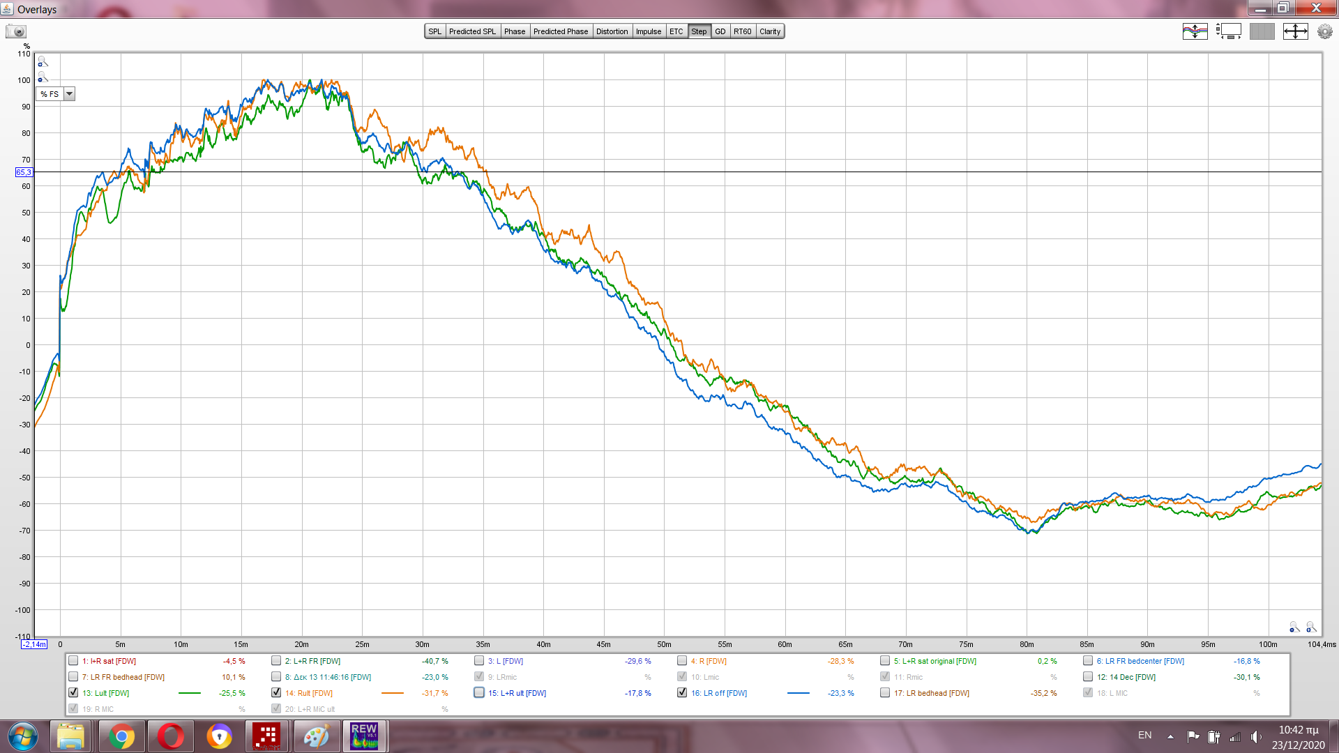

Μην παραλειφθούν κι οι αποκρίσεις πλάτους:
Λόγω της καθοδικής πορείας στους χρόνους RT καθώς ανέρχονταν οι οκτάβες,υιοθετήθηκε σεμνότερη κλίση ως προς την καμπύλη -στόχο...

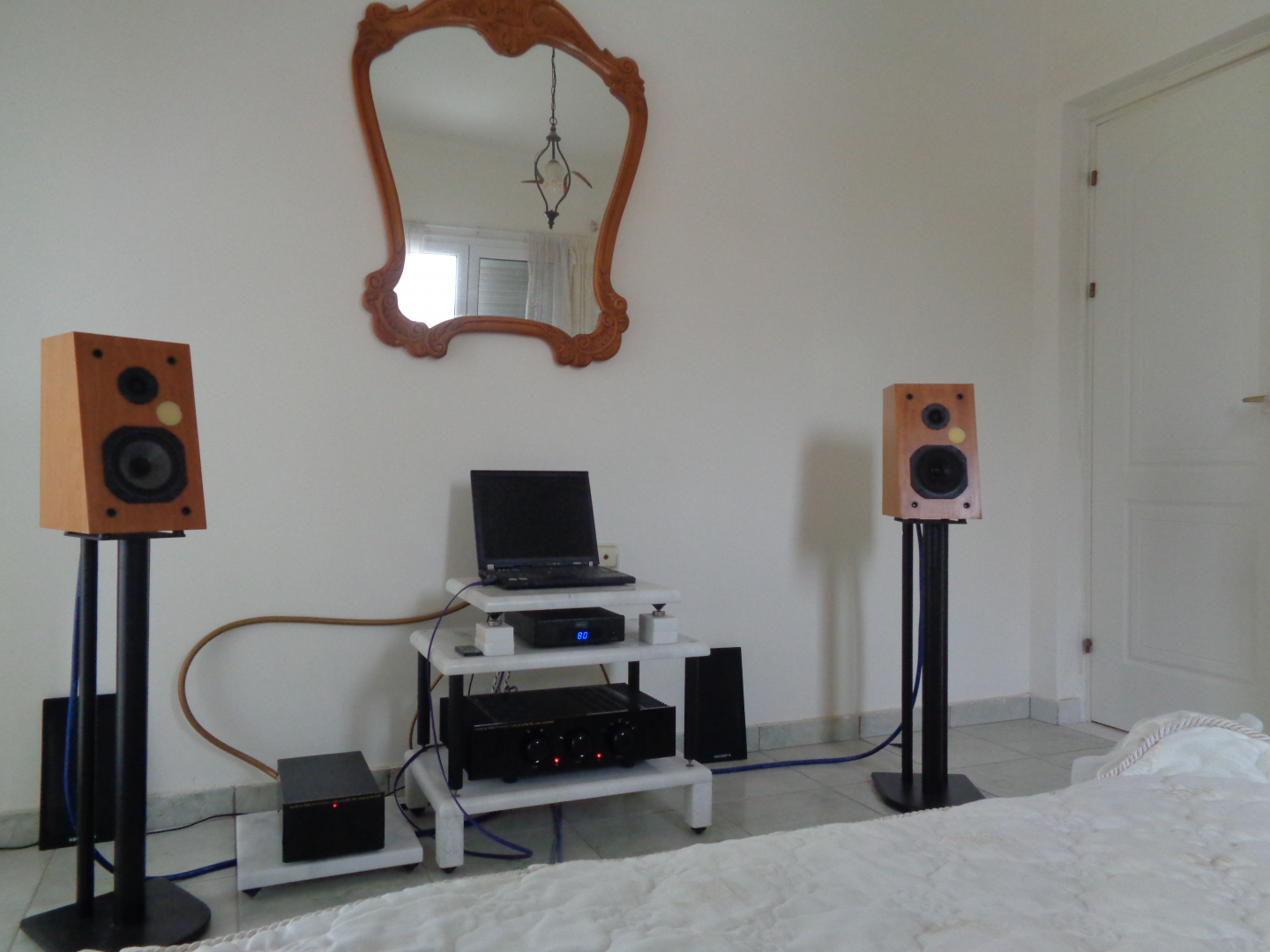

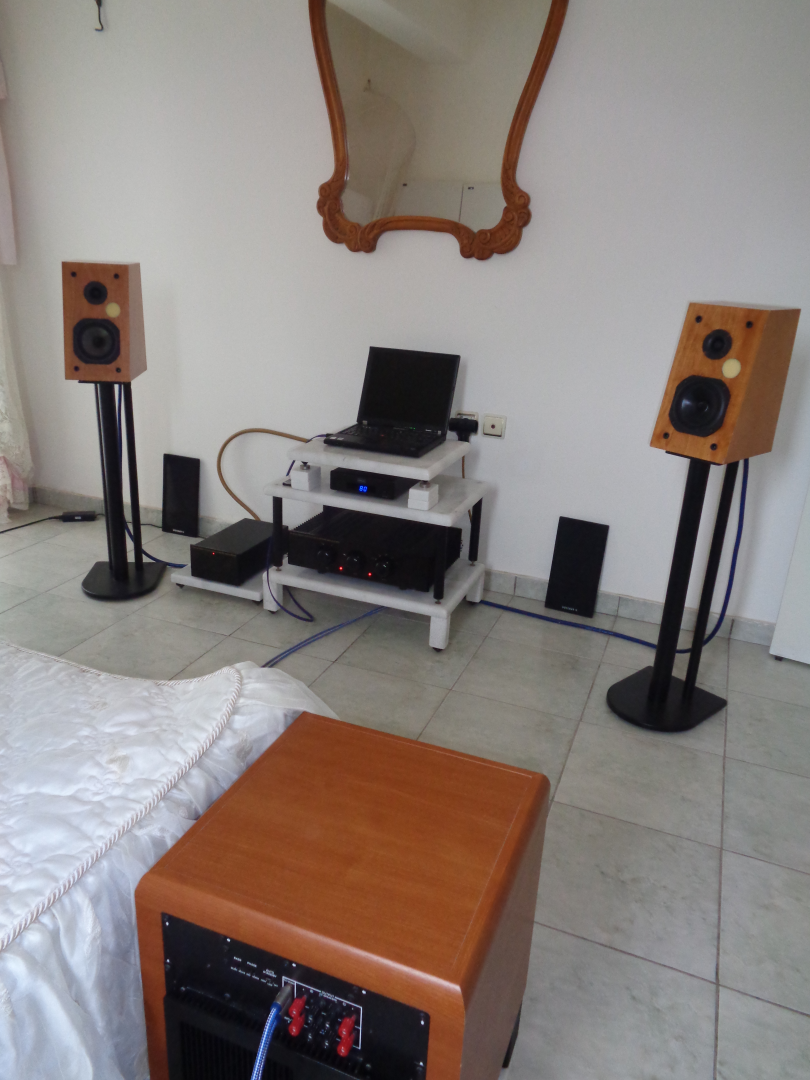

Οι λογαριασμοί πρέπει να πληρώνονται κι εν τω μεταξύ προέκυψαν καινούριοι...Το επόμενο στάδιο θα είναι βήμα με χαρακτήρα ΄΄Back to the Future΄΄...Θα ταξιδέψουμε νοερά σε μια εποχή πριν την εγγραφή στο avs κι ένα χαρακτηριστικό setup από εκείνο τον καιρό...Ο ολοκληρωμένος ενισχυτής με τα ηχεία ανήκουν στη δεκαετία του 90,το δε sub Yamaha μας φέρνει πίσω στο 2002...
Η σύνθεση είναι απολύτως παραδοσιακή χωρίς την παραμικρή επεξεργασία στο σήμα και αυστηρά ακουστικό κροσάρισμα...Σκοπός είναι να διαπιστωθεί με τωρινά μετρητικά δεδομένα πόσο μέσα ή έξω μπορεί να έπεφταν όσα εξακολουθούν να μου αρέσουν δοκιμάζοντάς τα τότε με ακροαματικές εκτιμήσεις και βαθμονομημένο ντεσιμπελόμετρο Radio Shack..Επιπρόσθετα θα δούμε πόσο δόκιμος θα ήταν ο έλεγχος στην ανταπόκριση του χώρου με μηδαμινά μέσα - σε σύγκριση προς τα σύγχρονα...
Τιμής ένεκεν για τον Στέργιο Κακκαλιό,χρησιμοποιώ τον αγαπημένο του ενισχυτή τον οποίο και ο ίδιος δεν ξεφορτώνομαι με τίποτα...Η σύνδεση του sub πραγματοποιείται με καλώδια RCA απευθείας από την έξοδο REC OUT στον Α1000,η οποία είναι σ'εκείνον τουλάχιστον τύπου pass-through,επιτρέποντας το πέρασμα σήματος από την έξοδο του DAC στην είσοδο του sub ακόμα και με τον ενισχυτή σβηστό...Κι επειδή δεν χρησιμοποιούσα τότε τον εξασθενητή από DAC ως master volume,ακολουθείται η τακτική σήμανσης διαφορετικών θέσεων στη διαδρομή καθενός εκ των ποτενσιομέτρων με μικροσκοπικά κομμάτια χρυσής κολλητικής ταινίας (για να έμενε σε αισθητική αρμονία προς την απόχρωση στις ενδείξεις στην πρόσοψη του ενισχυτή) ανταποκρινόμενα σε διαφορετικές μέσες στάθμες ακρόασης...
Το όλο setup έχει επίσης άκρως μινιμαλιστικό χαρακτήρα αφού ουσιαστικά το σήμα δεν περνά από πολύπλοκα κρος...Το βαθυπερατό φίλτρο στο sub παρακάμπτεται με αυτό να εκπέμπει full range όπως και οι δορυφόροι,ενώ στους τελευταίους παρεμβάλλεται μονάχα πυκνωτής με πηνίο για το διαχωρισμό συχνοτήτων ανάμεσα σε tweeter.& midwoofer..
Για να δούμε λοιπόν,΄΄to sub or not to sub΄΄..

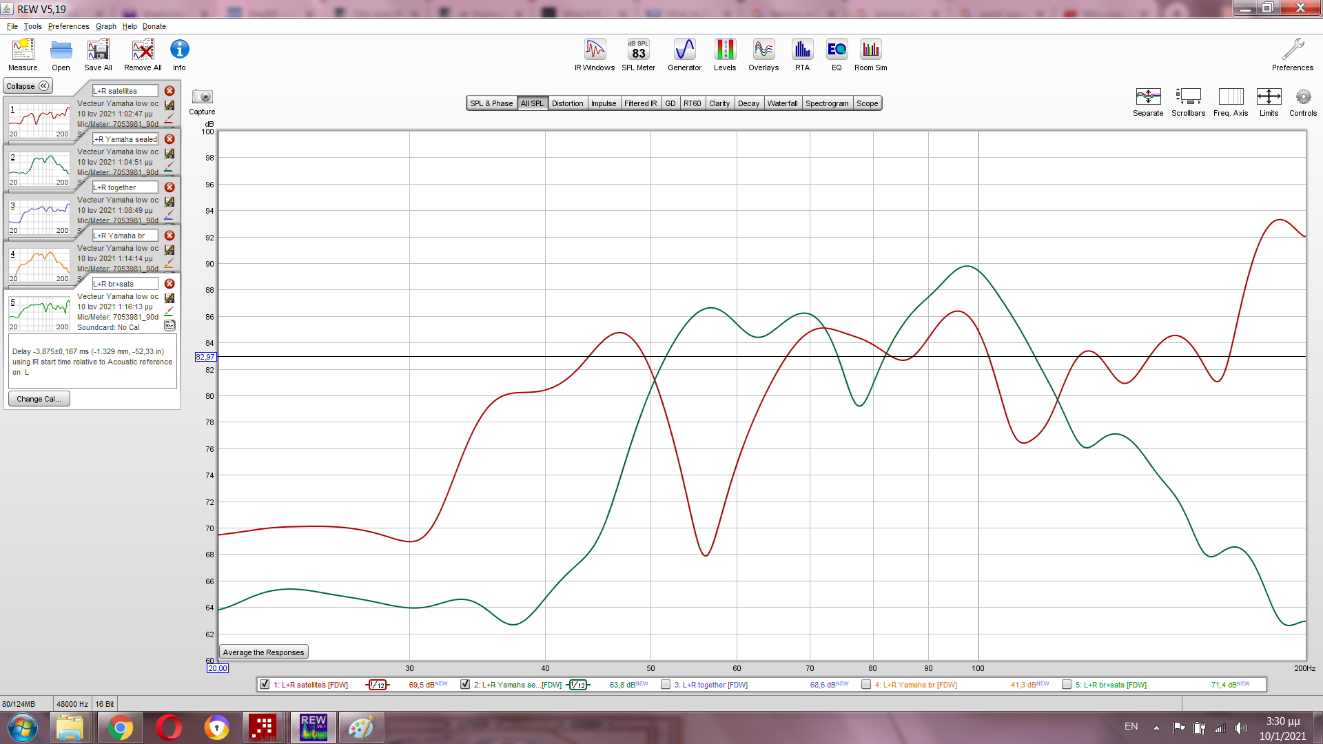

Λαμβάνοντας τώρα ενδεικτικές μετρήσεις κρουστικής πάντα με τα δύο κανάλια να εκπέμπουν μαζί έχουμε το εξής αποτέλεσμα επικεντρωμένο στη ζώνη 20-200 Hz :
H κόκκινη καμπύλη αναπαριστά τους δορυφόρους μόνους τους ενώ η πράσινη το sub μονάχο του...Τί παρατηρούμε λοιπόν εδώ;Ότι με την επιλεγείσα τοποθέτηση θα έχουν προκύψει αμοιβαίες εξισορροπήσεις απόκρισης μεταξύ δορυφόρων και sub σε συνάρτηση με συνιστώσες ιδιορρυθμών στο δωμάτιο,η επίδραση των οποίων φανερώνεται πάνω στις ζώνες υποχωρήσων και κορυφώσεων για τις επιμέρους αποκρίσεις...
Αυτό φανερώνεται και στα ομόλογα spectra :
