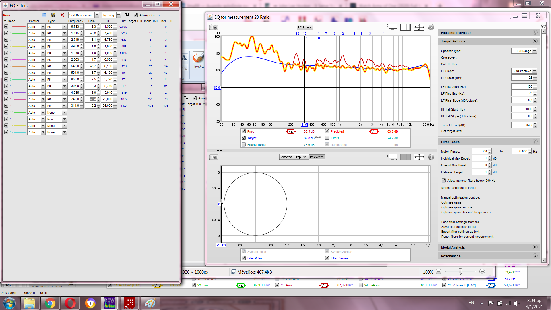

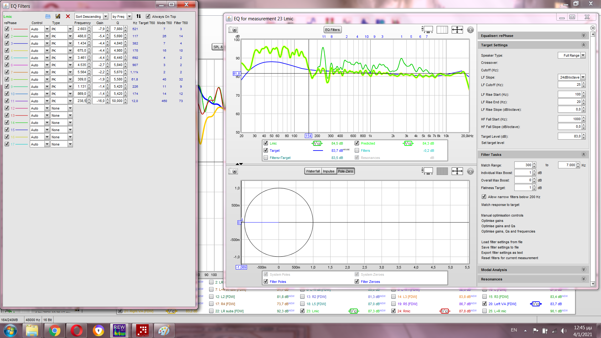

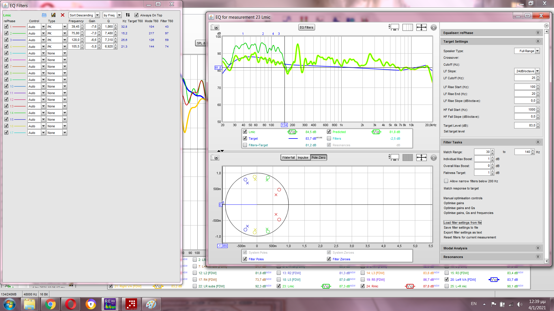

Πώς όμως θα μπορούσαμε να έχουμε ενδείξεις για την ακεραιότητα των φίλτρων εφόσον διαθέτουμε εργαλείο όπως το περιβάλλον του REW;Καταρχάς από την παράσταση Group Delay μπορούμε να δούμε τις ζώνες όπου παρουσιάζονται κορυφώσεις τιμής,γνωρίζοντας ότι πάνω σε αυτές απαγορεύονται οι τονώσεις δια ροπάλου.Το ίδιο και για το θετικό gain τύπου Overall,δηλαδή σε ευρεία ζώνη της απόκρισης.
Έστω όμως ότι έχουμε θεωρητικά αποφύγει τα προηγούμενα,πώς θα γινόταν να εκτιμούσαμε στη συνέχεια την πιθανότητα να σχετίζονταν με φαινόμενα αστάθειας τα φίλτρα που θα είμαστε έτοιμοι να εφαρμόσουμε;Ας δούμε το παρακάτω παράδειγμα με πειραματική διόρθωση στο setup των Ta'us,συμπληρωμένων από ένα SVS SB-2000 σε καθεμία από τις πίσω γωνίες.Η εφαρμογή φίλτρων έχει γίνει σε δύο δόσεις για καθένα κανάλι,η πρώτη για άνω από τη ζώνη Schroeder και η δεύτερη ειδικά για τις πρώτες οκτάβες.Προσέχουμε επίσης ότι η στάθμη και η μορφή στην καμπύλη-στόχο έχουν διαμορφωθεί κατά τρόπον ώστε να συμπίπτουν στις ανώτατες υψηλές με την εγγενή απόκριση του συστήματος,δηλαδή χωρίς να χρειάζονταν εκεί φίλτρα διόρθωσης...
Αριστερό κανάλι :
Δεξί κανάλι :
Εδώ είχαν οριστεί οι παράμετροι με 0 γενικό κέρδος και συμβολικά 1dB στο τοπικό κέρδος...Η κατώτερη παράσταση σε καθένα παράθυρο EQ περιέχει τον γνωστό κύκλο σε διάγραμμα Bode που εμφανίζει μηδενικά και πόλους ως σημεία σταθερότητας ή αστάθειας.
Βλέπουμε ότι πάνω από τη ζώνη Schroeder δεν έχουν προκύψει μηδενικά και πόλοι.Η κατάσταση αλλάζει στις πρώτες οκτάβες.Στη συγκεκριμένη περίπτωση μολονότι τα ίδια τα φίλτρα EQ φαίνονταν ανώδυνα εκ πρώτης όψεως,μπορούμε να παρατηρήσουμε στο κυκλικό διάγραμμα ότι κάποια από αυτά κείτονται στο εσωτερικό του κύκλου,ενώ σε αρκετά τα μηδενικά (o) δεν συμπίπτουν με τους πόλους (x).Αυτά αποτελούν σημάδια αστάθειας που θα οδηγούσε σε κωδωνισμό,γι αυτό και η εν λόγω προσπάθεια απορρίφθηκε έναντι άλλης διαμόρφωσης στο setup.

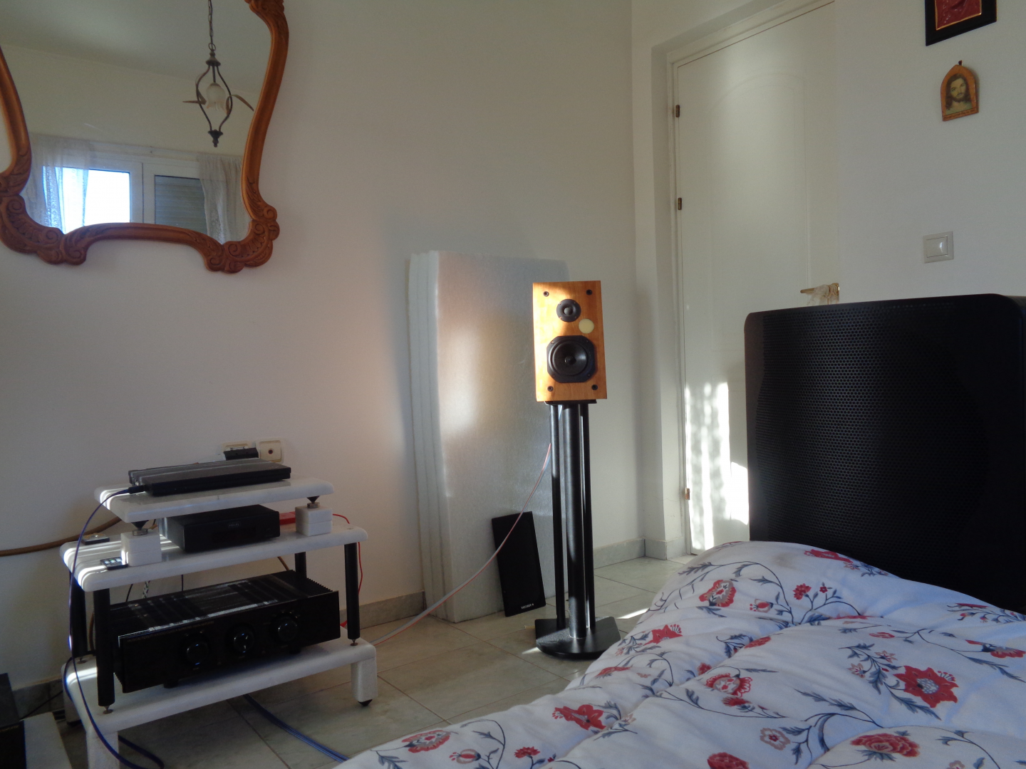

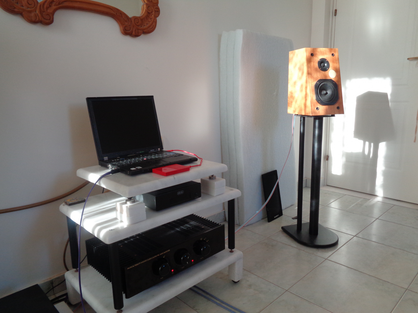

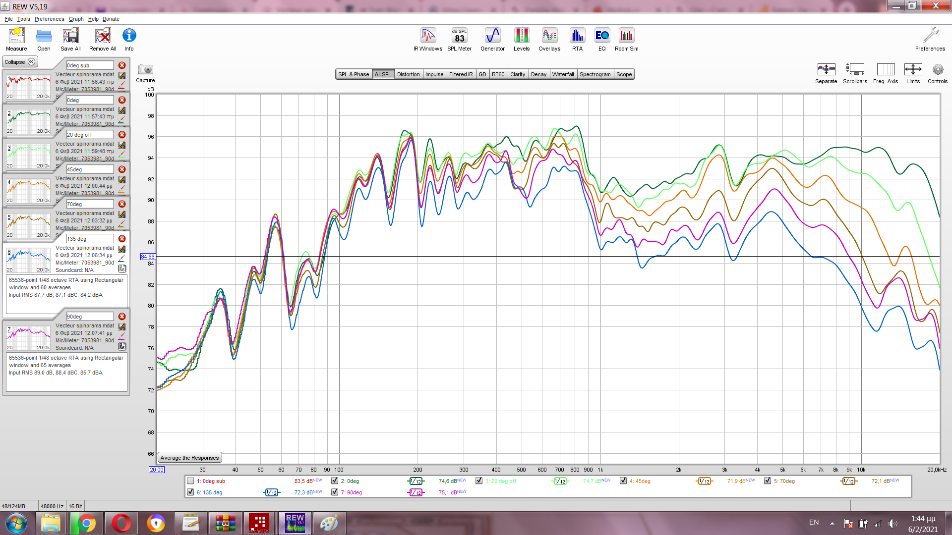

Με τη σκέψη στο crossfire,ας κάνουμε ένα πρόχειρο spinorama στο Vecteur όχι υπό ψευδοανηχοϊκές,αλλά τυπικές οικιακές συνθήκες που είναι και το πλέον ρεαλιστικό σενάριο....Ακριβώς πίσω από καθένα δορυφόρο υπήρχε τοποθετημένο πάνελ aritherm με πάχος 20 περίπου εκατοστόμετρα...Το δε sub ήταν απενεργοποιημένο.
Χρησιμοποιήθηκε ο αριστερός δορυφόρος.Αποκρίσεις ελήφθησαν με απόκλιση off-axis επί του οριζόντιου επιπέδου.Χρησιμοποιήθηκε περιστρεφόμενο μικρόφωνο σε πολύ μικρή ακτίνα 5cm περίπου ευρισκόμενο στο ύψος μεταξύ woofer και tweeter και απόσταση 20 cm περίπου από την πρόσοψη.Το πρωτόκολλο λήψεων περιέλαβε δύο σκέλη:Πρώτον,με το μικρόφωνο να περιστρέφεται οριζόντια και τη δική του βαθμονόμηση στις 90 μοίρες.Δεύτερον,με περιστροφή του στο κατακόρυφο επίπεδο υπό δική του βαθμονόμηση στις 0 μοίρες.
Καθεμία από τις καμπύλες στην παρακάτω παράσταση είναι πρακτικά ο μέσος όρος των δύο σκελών που αντιστοιχούν στην ίδια γωνία απόκλισης επί του οριζόντιου άξονα.Σημειωτέον ότι δεν εμφανίζονταν σημαντικές διακυμάνσεις μεταξύ των σκελών...
Με τη σειρά που φαίνονται από άνω προς τα κάτω,έχουμε τις αποκρίσεις υπό εξομάλυνση 1/12 οκτάβας σε απόκλιση 0 - 20 - 45 - 70 - 90 -135 μοιρών χονδρικά από τον οριζόντιο άξονα...
Αυτό ας γίνει μάθημα σε όσους πλησιάζουν τα ηχεία στον πίσω τοίχο. ;)

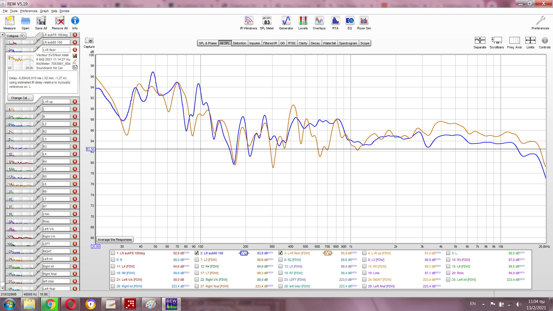

Η διόρθωση για την παραλλαγή με το Yamaha στη μέση της κάτοψης δεν κατέληξε σε εκπλήξεις ως προς τις αρχικές αποκρίσεις.Μπλε η steady state και καφέ η κρουστική με τα δύο κανάλια εκπέμποντα μαζί :
Αυτή η εκδοχή ακούγεται με ασύλληπτη ταχύτητα,σαν full range μονόδρομο μεγάφωνο.Μπορούμε κιόλας να παρατηρήσουμε ότι η υποχώρηση της κρουστικής στην πρώτη οκτάβα βρίσκεται σε σύμπνοια με αντίστοιχη στο απέναντι άκρο του φάσματος.Δεν εξελίχθηκε όμως με περαιτέρω διορθώσεις,αφού σε απαιτητικά κομμάτια και ιδίως όσο κατερχόταν η στάθμη ακρόασης γινόταν ιδιαίτερα αισθητή η δυναμική απώλεια κυρίως στη βάση του φάσματος...

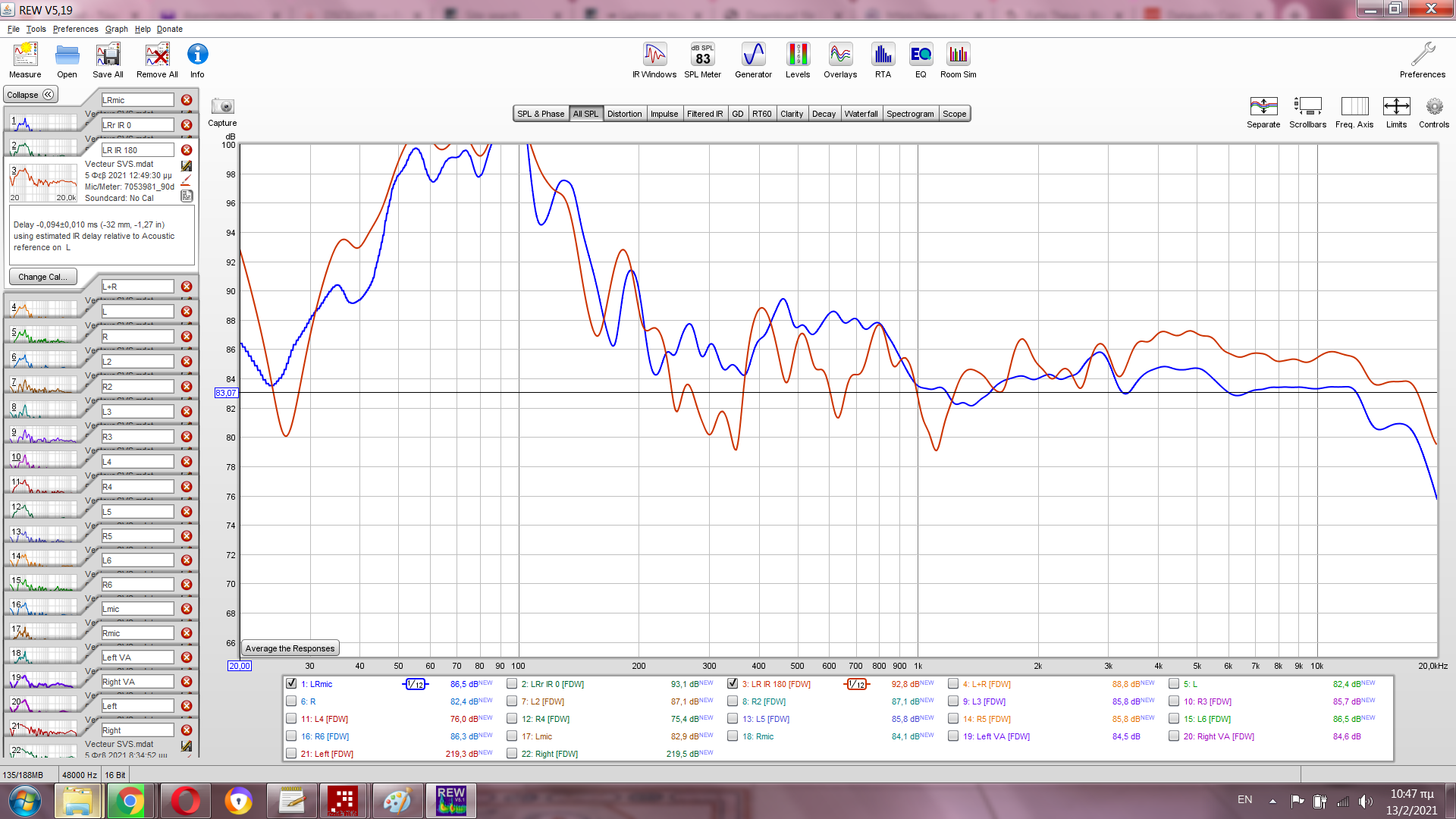

Δοκιμάζοντας στη συνέχεια to cross-fired για τους δορυφόρους,εξετάστηκαν εκ νέου εναλλακτικές διατάξεις με το SVS στη θέση του Yamaha.Ιδού μια χαρακτηριστική με το sub όχι πάνω στο κρεβάτι,αλλά ανυψωμένο στη μέση της κάτοψης και το μεγάφωνο να πυροβολεί κατευθείαν προς τις θέσεις ακρόασης ευρισκόμενες στην ίδια ευθεία με το sweet spot :
Ο λόγος της επιμονής στο μονό sub είναι η διαπίστωση ότι το rePhase μπορεί να διορθώνει ικανοποιητικά το ακουστικό κροσάρισμα με ανύπαρκτο πρακτικά πρόωρο κωδωνισμό.Με την εκπομπή του sub υπό αντίθετη πολικότητα ως προς το σήμα των δορυφόρων,μπορούν να προκύπτουν spectrogram με καταπληκτική αμοιβαία εξουδετέρωση περιττής ενέργειας όπως το παρακάτω :

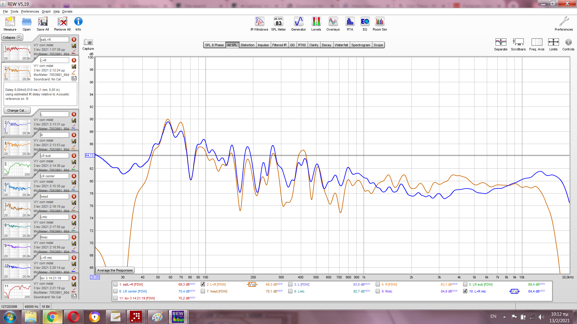

Με τις αντίστοιχες αδιόρθωτες τώρα αποκρίσεις για τα δύο κανάλια μαζί :
Εδώ βλέπουμε συμφωνία μεταξύ κρουστικής και steady state...Η δε διόρθωση που εκτελέστηκε έδινε πολύ στρωτά τονικά και δυναμικά αποτελέσματα.Μοναδική ένσταση κατά τις ακροάσεις όμως μια εντύπωση σε θέσεις σχετικές με το στερεοφωνικό τρίγωνο ότι εντοπιζόταν ως ξεχωριστή πηγή ήχου το sub....Οπότε τοποθέτηση ξανά από την αρχή...

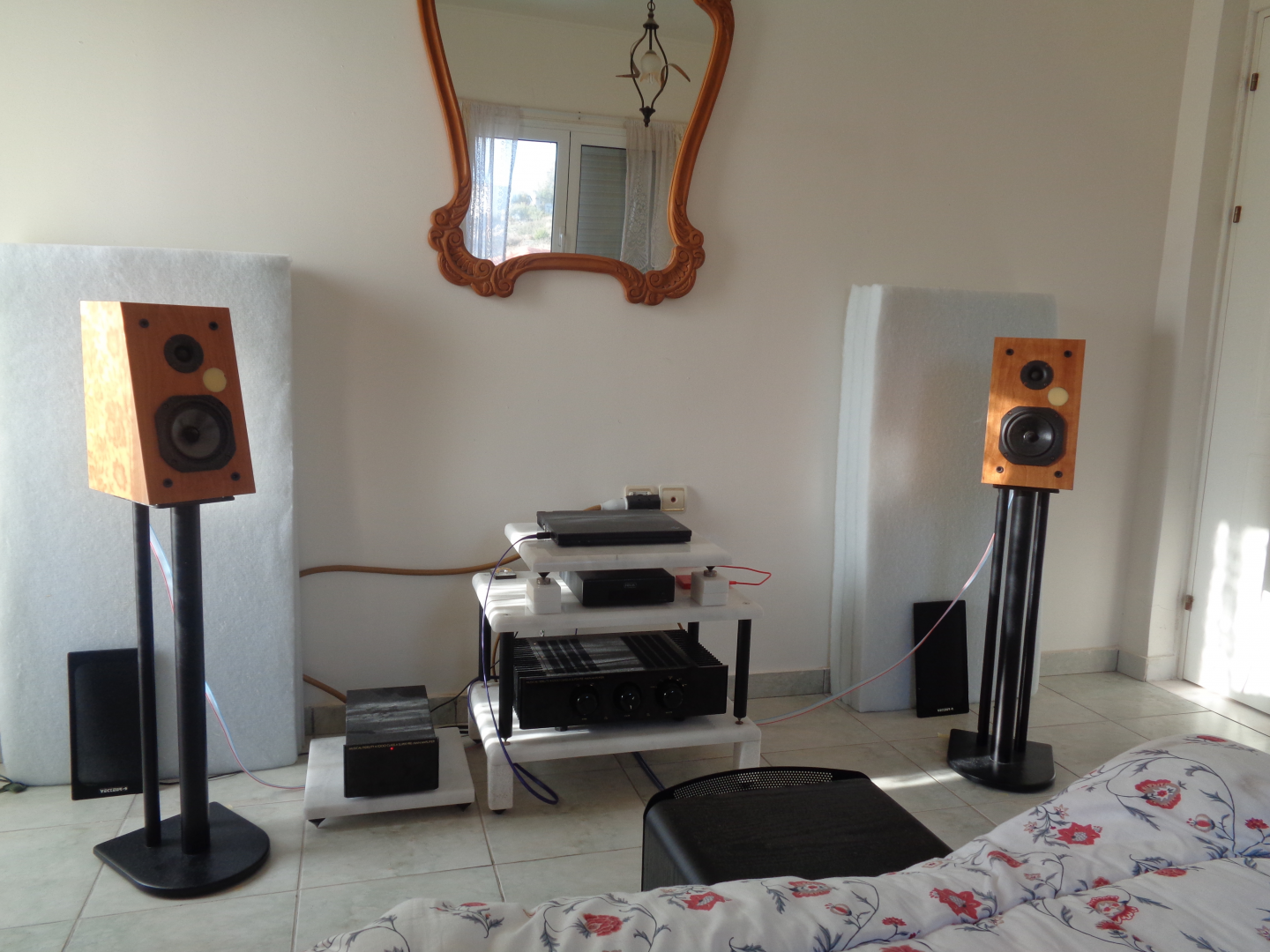

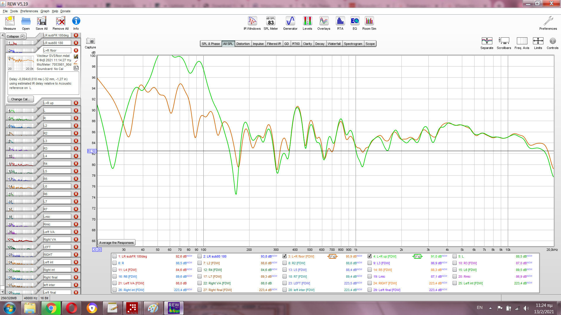

Επιστροφή στο...δάπεδο και μπροστινή θέση ακριβώς ανάμεσα στους δορυφόρους :
Οι αποκρίσεις όπως πριν :
Έχει οριστεί βαθυπερατό φίλτρο για το sub σε ύψος 80 Hz,ώστε να περιοριζόταν η κορύφωση λίγο πριν τα 100 Hz.
Η στάθμη του είναι επίσης επιλεγμένη κατά τρόπον ώστε να εφαρμοστούν κατά την ισοστάθμιση φίλτρα με τις ηπιότερες δυνατές παραμέτρους,έστω και αν θα διατηρούνταν στενές υποχωρήσεις που έτσι και αλλιώς δεν θα ενοχλούσαν...

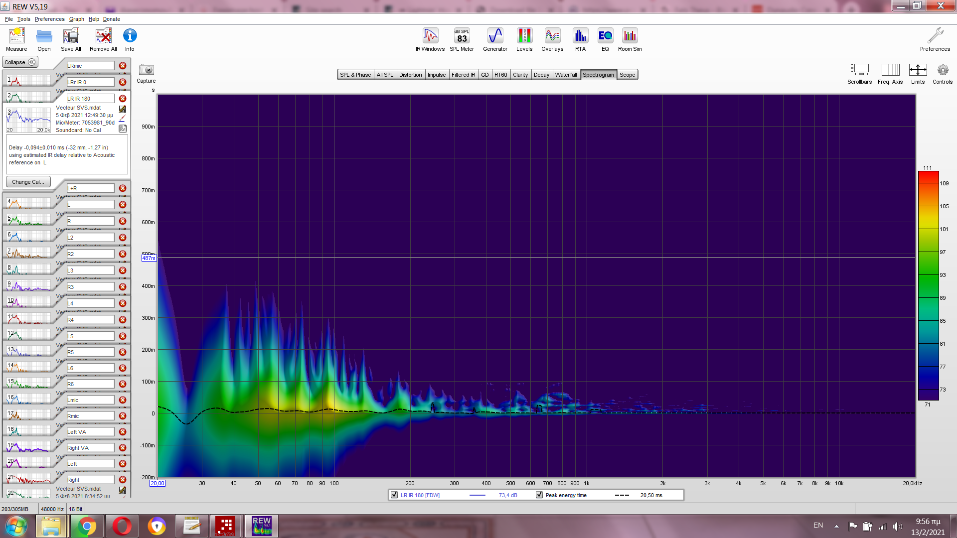

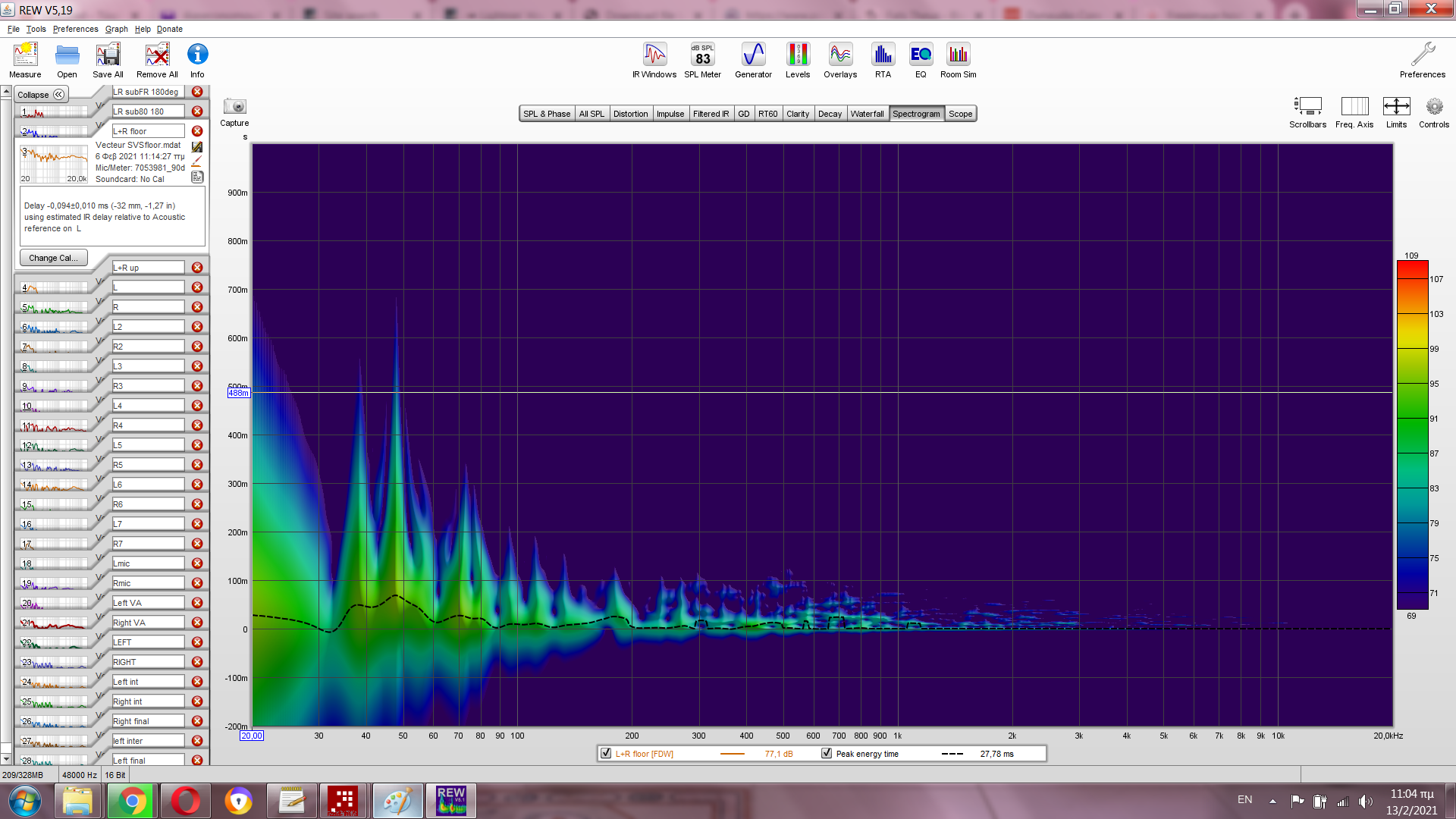

Spectrogram:
Σε αυτό το στάδιο μπορεί κάποιος ν'αναρωτηθεί γιατί να προτιμηθεί η τελευταία μορφή έναντι της αμέσως προηγούμενης που εμφανίζει θεωρητικώς ευνοϊκότερο spectrogram και λιγότερες μεταπτώσεις στην απόκριση;
Εδώ άρχεται η τελική πίστα με την πεμπτουσία της διόρθωσης...

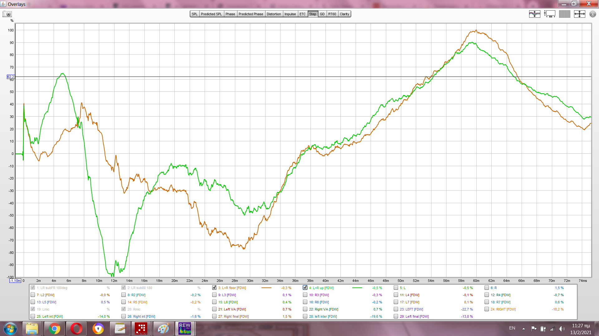

Ας αντιπαρατεθούν τώρα οι κρουστικές με τη θέση δαπέδου σταθερά καφέ καμπύλη και τη θέση ανυψωμένου sub πράσινη:
Παρατηρούμε ότι η θέση στο δάπεδο θα χρειαστεί ηπιότερη ισοστάθμιση και ιδίως για τις ενοχλητικές κορυφώσεις γύρω από 50 & 100 Hz...
Υπάρχει ακόμα ένα στοιχείο αυτή τη φορά από τις αντίστοιχες βηματικές:
Εδώ βλέπουμε ότι η θέση δαπέδου συνεπάγεται και ηπιότερη φασική διόρθωση χάρη στην πιο προοδευτική αρχική μετάπτωση που εμφανίζει ο βηματικός παλμός...
