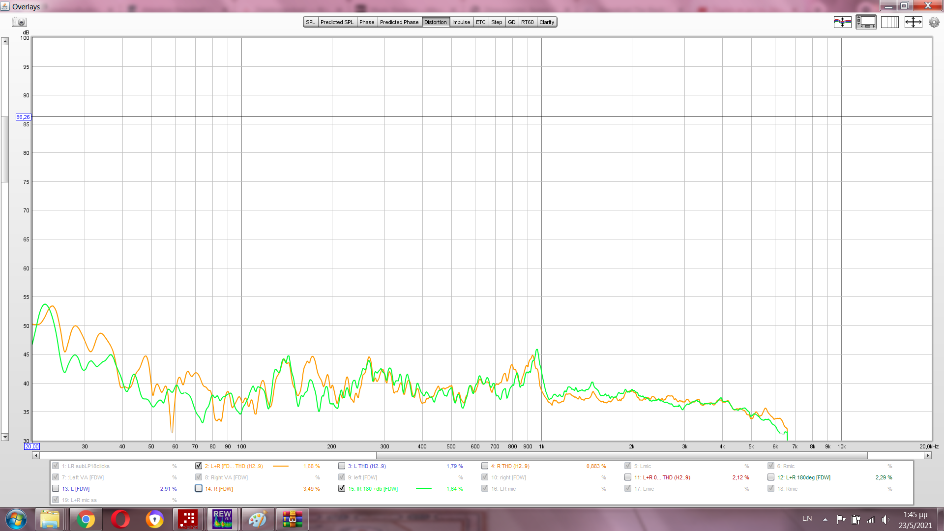

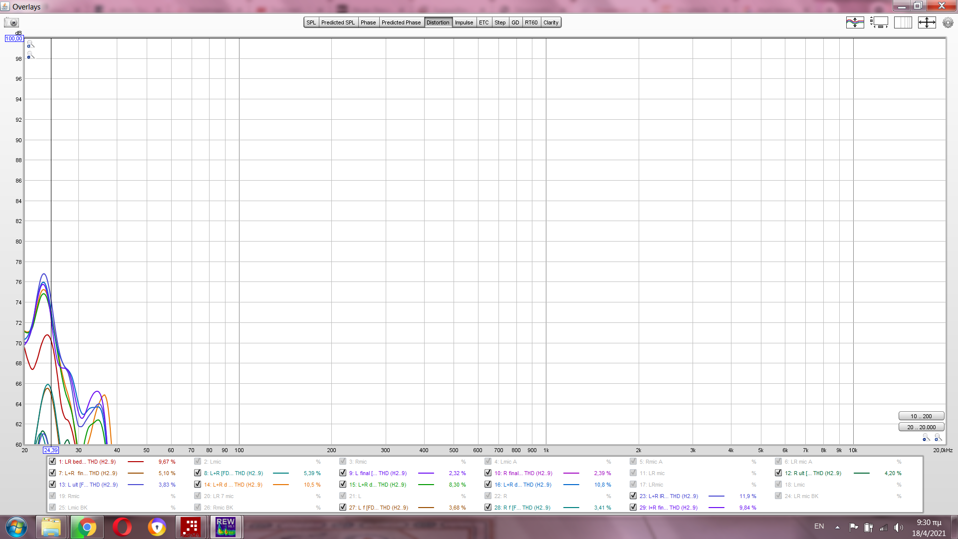

Ιδού και τιμές ηχειακής παραμόρφωσης από τις λήψεις στη μέγιστη συνεχόμενη στάθμη ακρόασης:

Υπό συγκεκριμένες προϋποθεσεις που δεν είναι εύχρηστες σε setup πολυκαναλικά...Εδώ χρησιμοποιήθηκαν οι δορυφόροι full range για να επιτευχθεί ιδιορρυθμική ισοστάθμιση σε σχέση με το μονό sub και τη γεωμετρία κατά τη διευθέτηση.Εάν οι δορυφόροι κροσαριστούν με υψιπερατό φίλτρο,τότε θα χρειαζόταν...τριάδα sub για να επιτευχθεί κάτι ανάλογο...Το μεγάλο κέρδος σε τέτοια περίπτωση θα ήταν στο δυναμικό εύρος του setup.Στο τρέχον όμως όπως έχει επιδειχθεί στην προηγούμενη σελίδα,στη μέγιστη συνεχόμενη στάθμη ακρόασης έχω ήδη γύρω στα 14 dB Headroom...

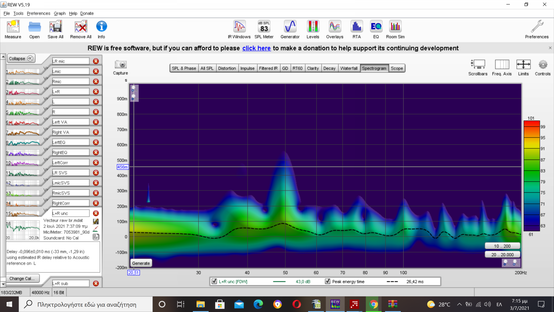

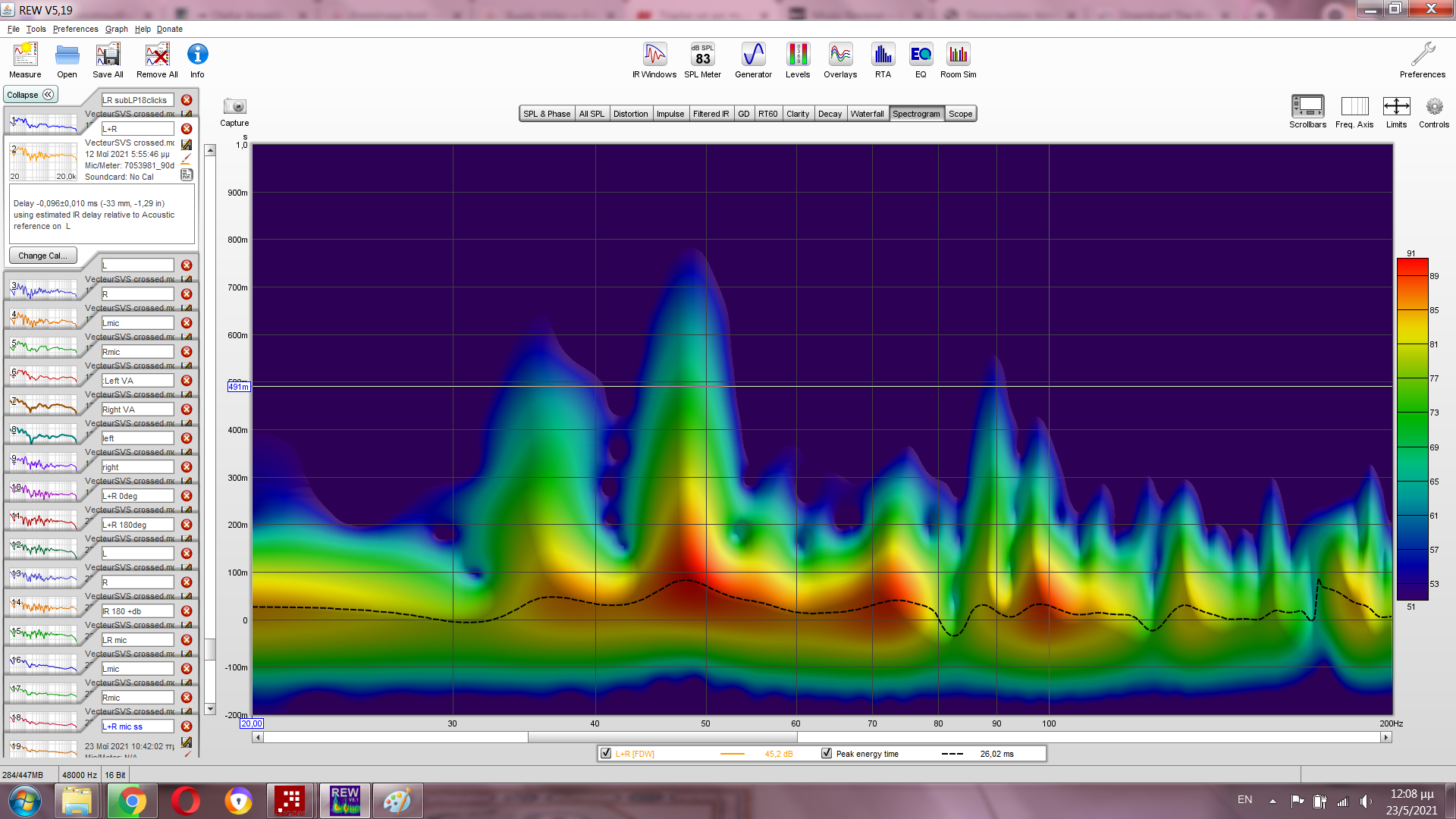

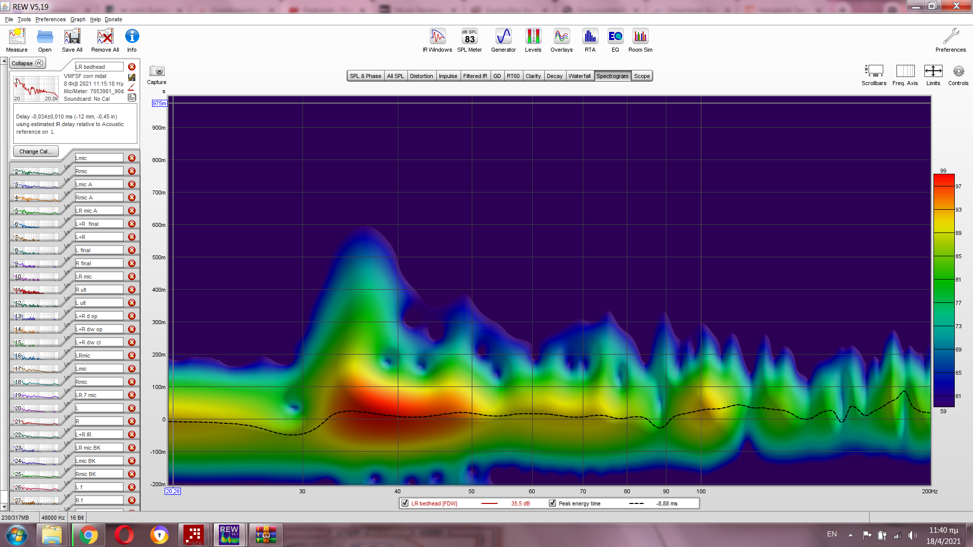

Ιδού το spectrogram με τα κανάλια εκπέμποντα μαζί από λήψη στο προσκέφαλο του κρεβατιού κολλητά στο τοίχωμα και μακριά από την περίμετρο στο στερεοφωνικό τρίγωνο:
Χάρη δε στο cross-firing και τους υπόλοιπους όρους τοποθέτησης,εξακολουθεί να υφίσταται ακόμα και σε αυτή τη θέση συνοχή στη δόμηση στερεοφωνικής σκηνής.Έχει διαπιστωθεί και με αναπαραγωγή ταινιών από το συνδεδεμένο laptop.

To ομόλογο spectrogram από την ανωτέρω απόκριση:
Επίσης υποσχόμενο,αφού οι μικρές διαφοροποιήσεις σε σύγκριση με το αδιόρθωτο όπου τα Vecteur έπαιζαν full range δεν είναι αποτρεπτικές για τη συνέχεια στο εγχείρημα...

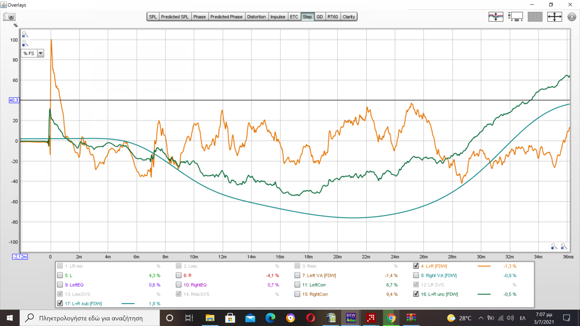

Η διόρθωση που ακολούθησε ήταν από τις γρηγορότερες και απλούστερες που χρειάστηκε να γίνουν,καθότι με διαχωρισμένες τις ζώνες ευθύνης μεταξύ sub & main οι παράμετροι στη φασική διόρθωση έβγαιναν με ήπιες τιμές χωρίς υπόνοιες περί πρόωρου κωδωνισμού...

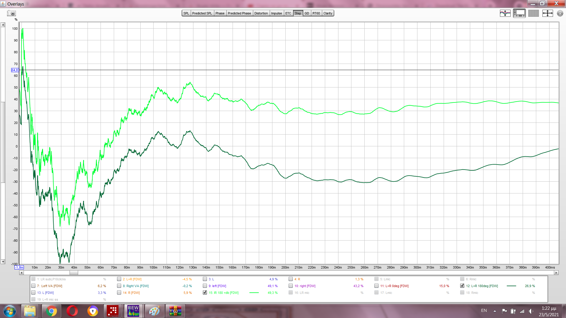

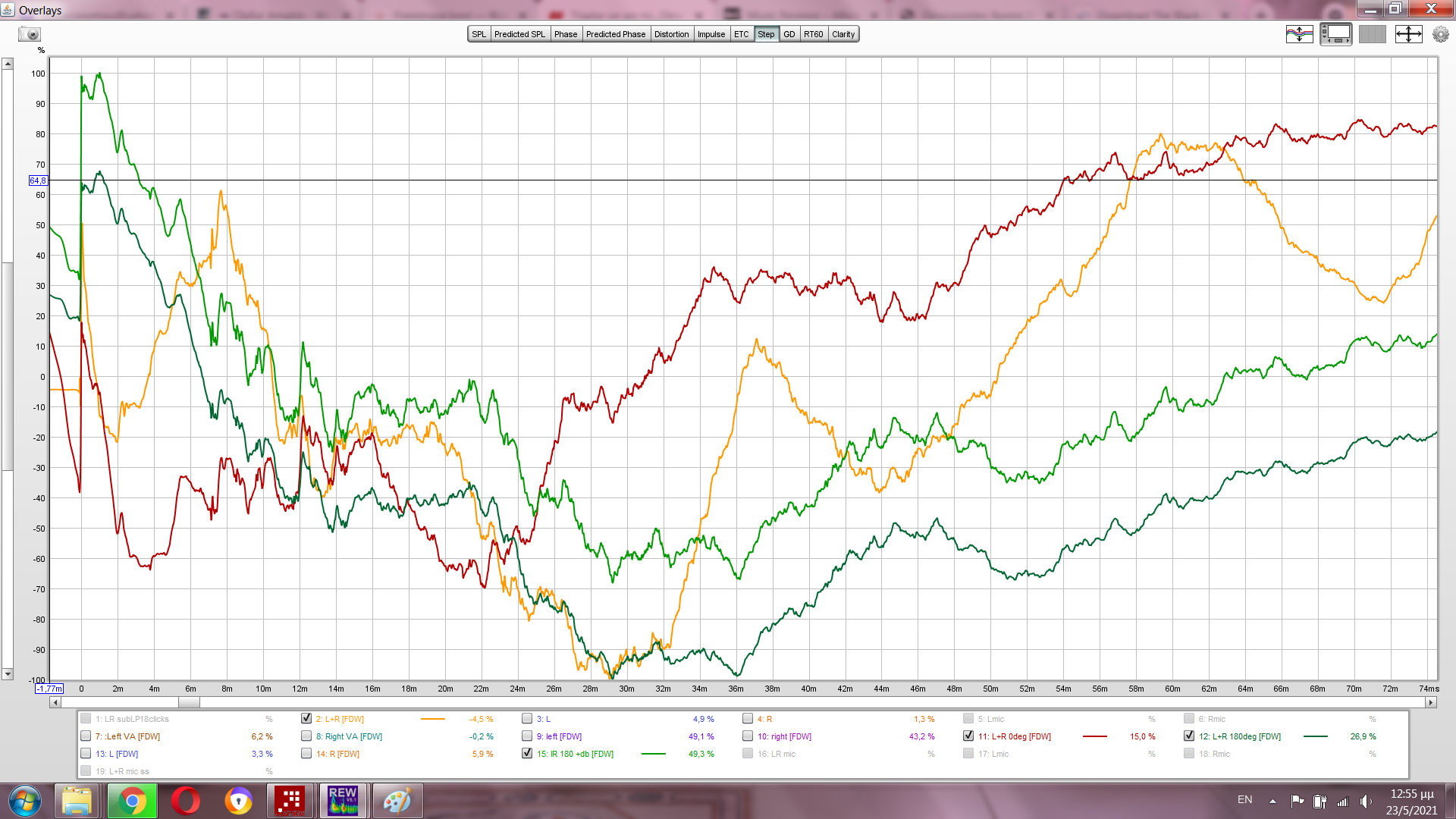

Ας εξετάσουμε λοιπόν την ποιότητα διόρθωσης μέσα από εναλλακτικές βηματικές αποκρίσεις με τα επιμέρους κανάλια εκπέμποντα μαζί σε όλες τις περιπτώσεις :
Οι ίδιες βηματικές υπό μεγέθυνση στον άξονα του χρόνου:
Η πορτοκαλί καμπύλη είναι η αυθεντική αδιόρθωτη.Διόλου άσχημη,αλλά εμφανίζει τις διαχωρισμένες κορυφές από main & sub με χρονική διαφορά σχεδόν 8 msec.Μολονότι κείται ακριβώς στα όρια της αντιληπτότητας χωρίς να ενοχλεί ιδιαίτερα κατά την ακρόαση,μπορεί να βελτιωθεί αναίμακτα πλέον και αυτό θα γίνει.
Η σκούρα πράσινη είναι η διορθωμένη με σφικτή χρονική ευθυγράμμιση και διακόπτη φάσης από το sub στην κανονικά προβλεπόμενη θέση 180 deg.Αντιπαραβάλλεται με την κόκκινη,ληφθείσα με μοναδική αλλαγή τη μετάθεση αυτού του διακόπτη σε θέση 0 deg.Παρατηρούμε εδώ πόσο αλλάζει η ολική μορφή με αυτήν και μόνο την παράμετρο
Η ανοικτή πράσινη αντιπροσωπεύει την τελειωτική μορφή ,έχοντας προκύψει με shelving κέρδος + 1.7 dB περίπου ως προς τα main,από το volume στον ολοκληρωμένο ενισχυτή που τα οδηγεί.Παρατηρούμε εδώ ότι έχει ισοδύναμη κατανομή με τη σκουρόχρωμη,όμως πιο γρήγορη απόσβεση σε απόλυτες τιμές ως προς τον άξονα του πλάτους,οδεύουσα critically damped σε όλη της την πορεία,όπως φαίνεται παρακάτω με σμίκρυνση στον άξονα του χρόνου :

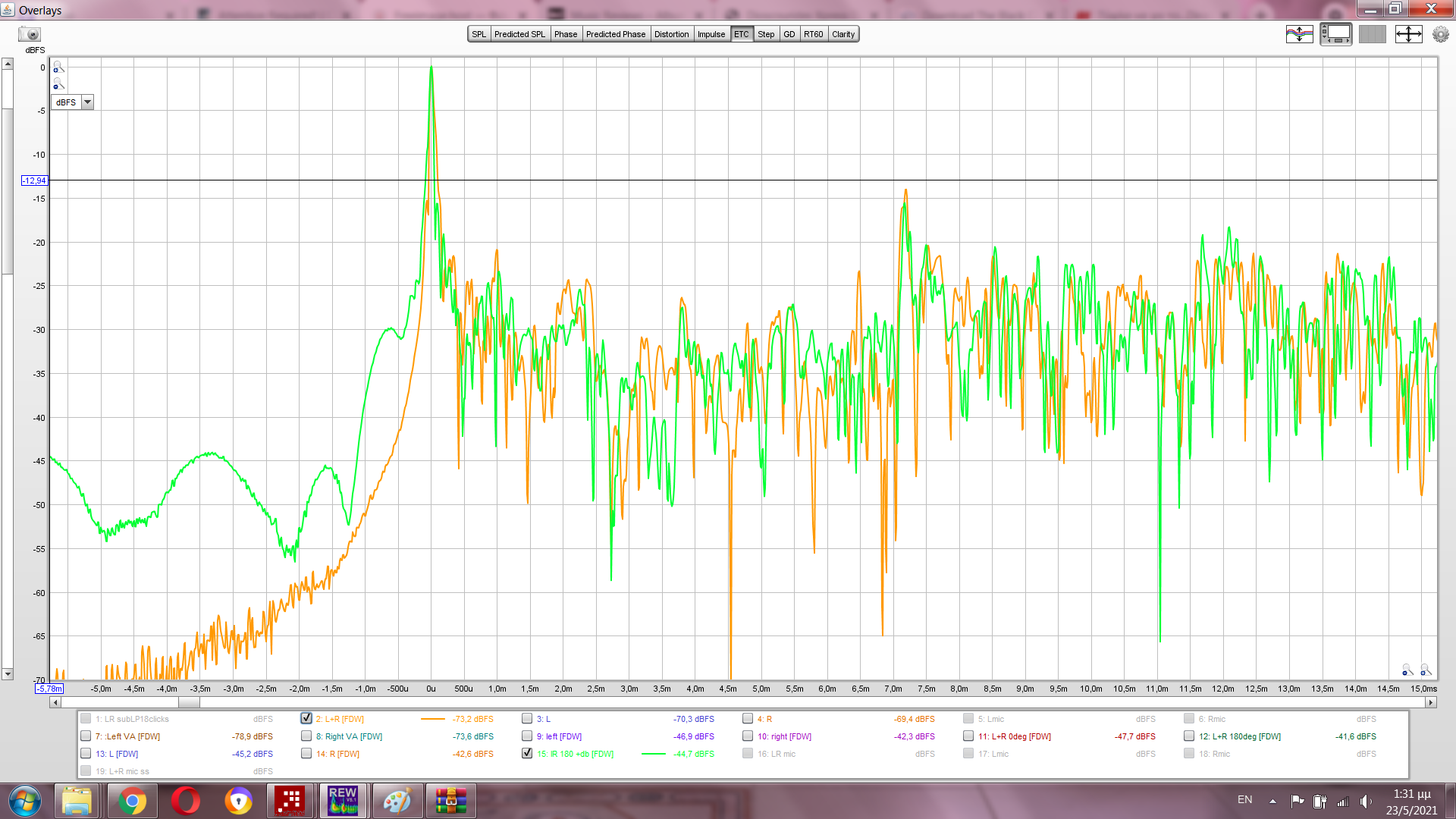

Ο πρόωρος κωδωνισμός στην παράσταση ETC εμφανίζεται πρακτικά αμελητέος σε σχέση με την αδιόρθωτη κατάσταση :

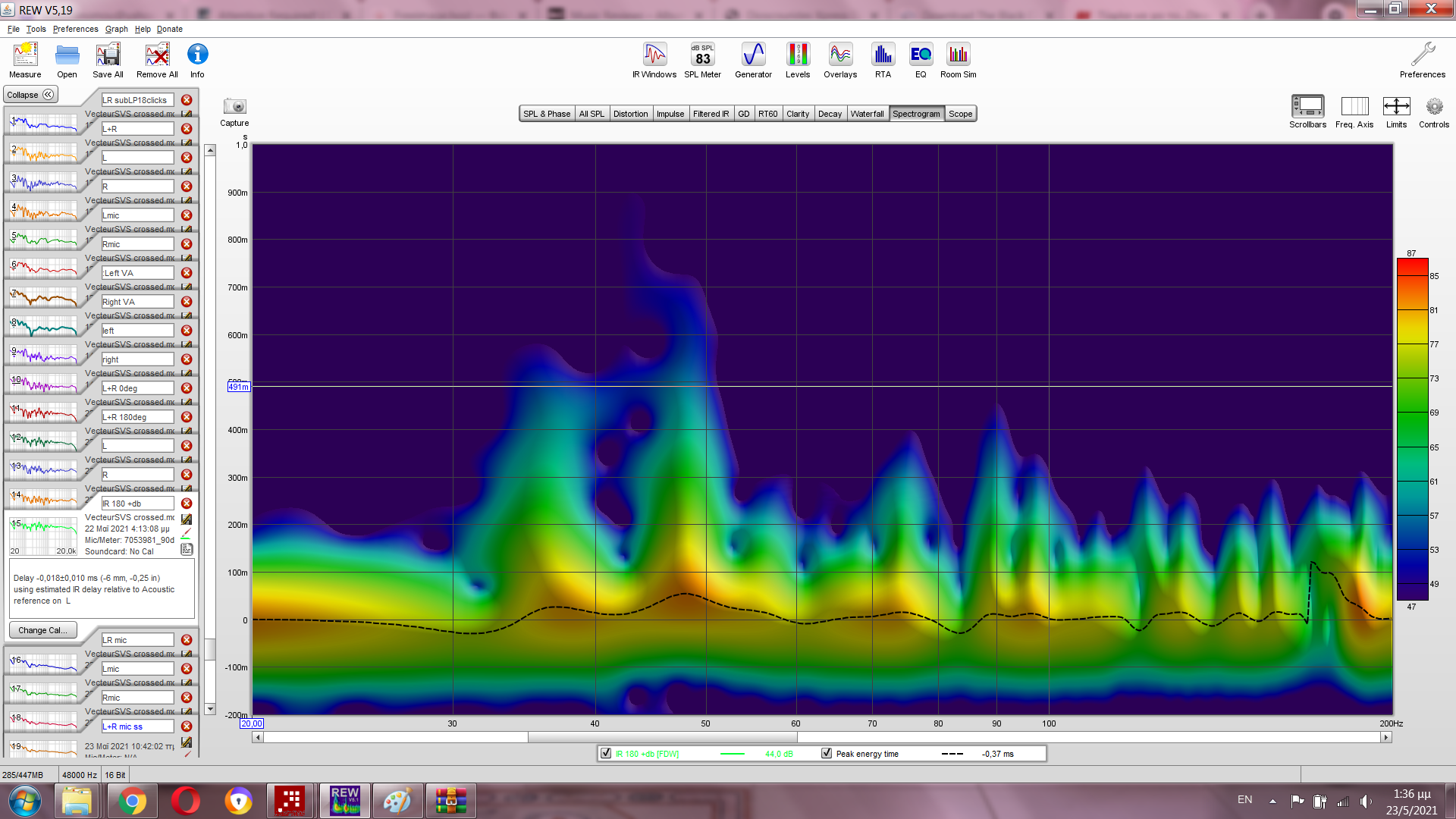

Το ομόλογο διορθωμένο spectro:

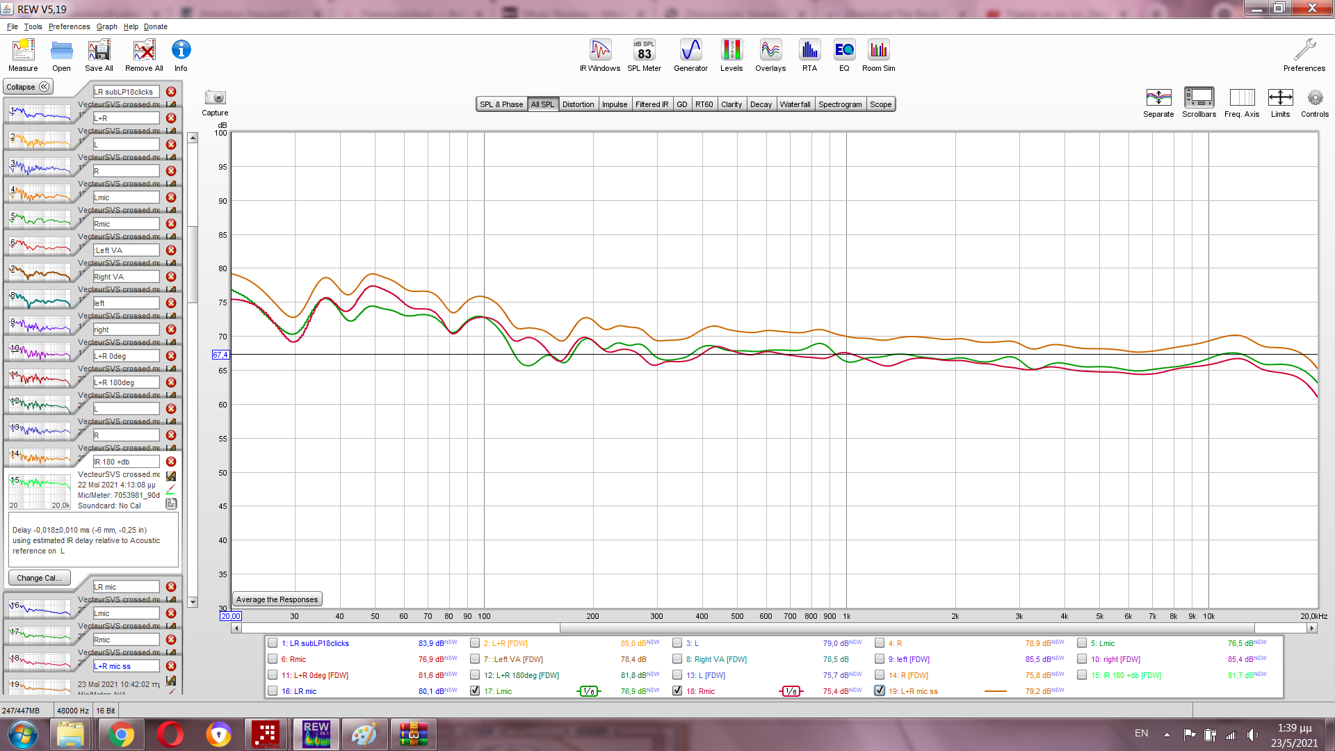

Οι αντίστοιχες αποκρίσεις συχνότητας με τα κανάλια χωριστά στα συνήθη χρώματα και μαζί στην καφετιά καμπύλη:
Τα δε ποσοστά ολικής αρμονικής παραμόρφωσης όπως συλλαμβάνεται στο MLP,ισοδύναμα μεταξύ αδιόρθωτης και διορθωμένης απόκρισης,υπό την κροσαρισμένη για τα main κατάσταση προκύπτουν αρκετά χαμηλότερα σε ολόκληρο το φάσμα συγκρινόμενα με όλες τις προηγούμενες ακροσάριστες καταστάσεις :

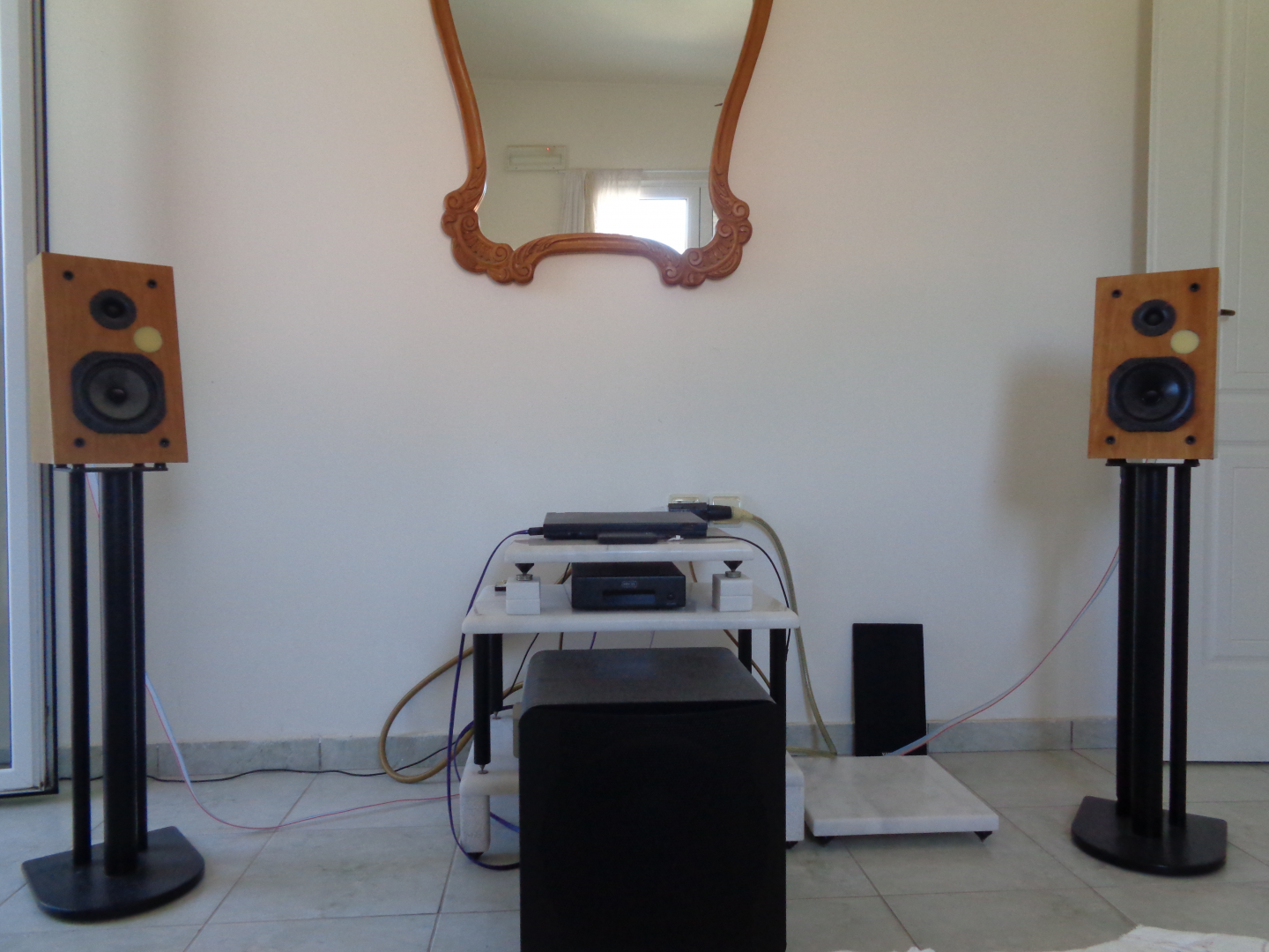

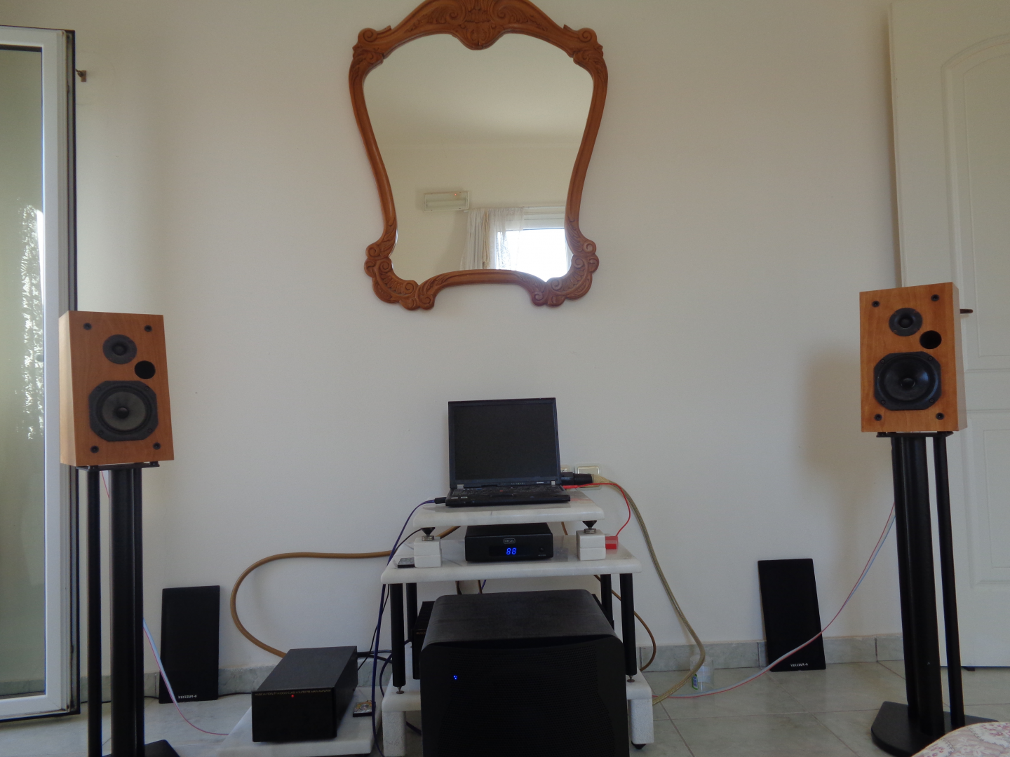

Έχοντας από τα προηγούμενα μελετήσει ενδελεχώς τις πιθανές βέλτιστες θέσεις για το sub,επιλέγονται δύο εναλλακτικές που θα εξασφαλίζουν και τα μικρότερα δυνατά μήκη στα interconnect μεταξύ DAC-sub-ενισχυτή.Η πρώτη ήταν δίπλα στο δεξί main πάνω στη μαρμάρινη βάση,ενώ η δεύτερη ακριβώς στο μέσον του διαστήματος και ακριβώς μπροστά από το ικρίωμα κρύβοντας τη θέα του ενισχυτή.Εννοείται ότι έχει ληφθεί υπ'όψιν η απόσταση από το πίσω προς τα ηχεία τοίχωμα,ώστε η σχετική με αυτή ακύρωση SBIR να κείται σε ζώνη ανώτερη από τη συχνότητα κρος...
Είναι προφανές ότι η απεικονιζόμενη εγκατάσταση ευνοεί μελλοντική τοποθέτηση μιας ακόμα μαρμάρινης βάσης δίπλα στο αριστερό main και ακολούθως μονομπλόκ τελικών πάνω σε αυτές...Επειδή όμως μια τέτοια δράση δεν ανήκει στο παρόν,αυτό που θα μας ενδιέφερε εδώ είναι μια σύγκριση αποκρίσεων ανάμεσα στις επιμέρους εναλλακτικές,για να διαπιστωθεί και με αντικειμενικά δεδομένα ποια υπερτερεί...

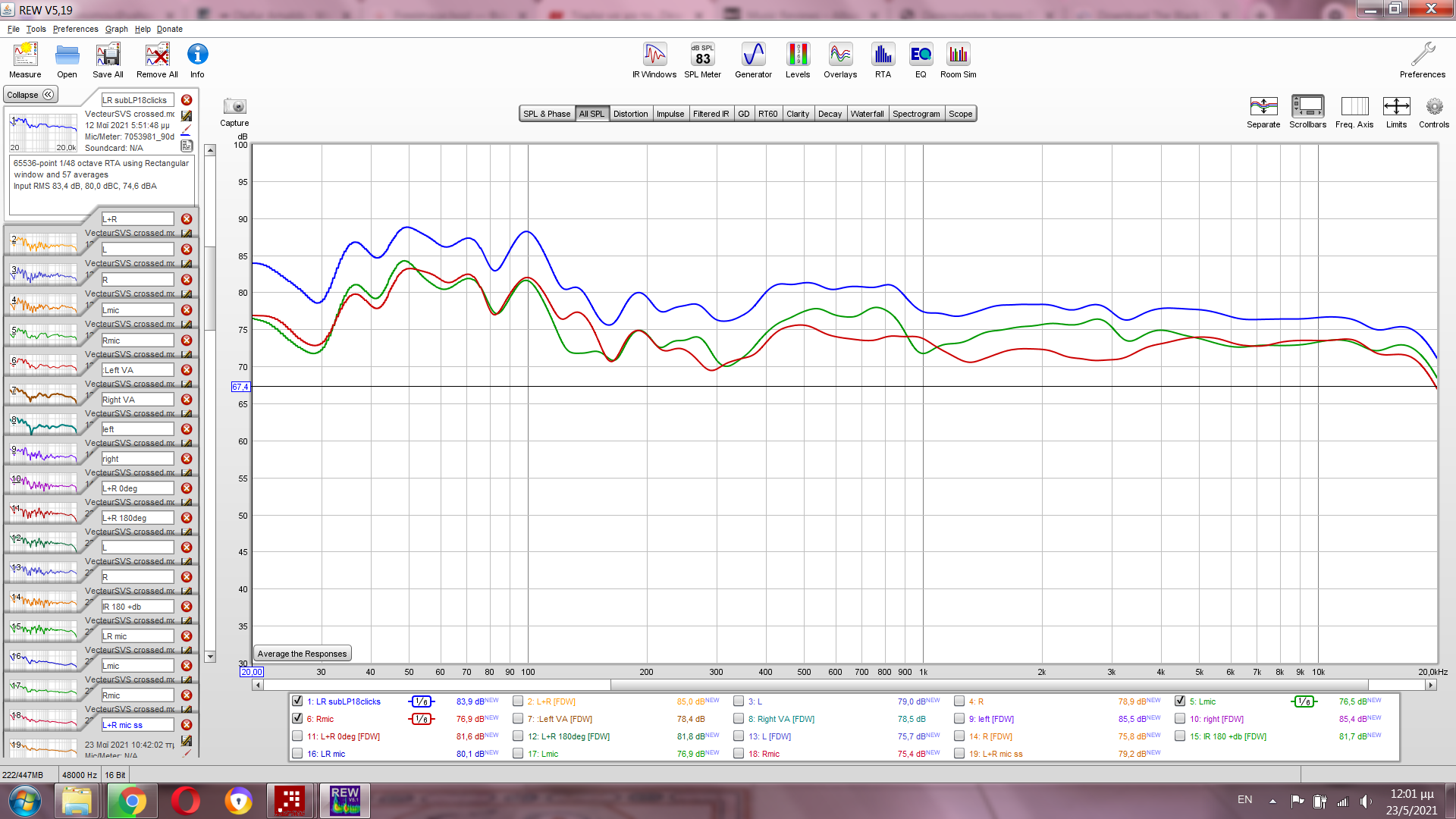

Εδώ με τα συνήθη χρώματα έχουμε ξεχωριστά και τις αποκρίσεις από τα επιμέρους κανάλια στην τελική θέση:
Παρά τις οικείες ανισορροπίες μεταξύ των καναλιών σε μεσαίες και μεσοϋψηλές - που έχουν αναλυθεί και βεβαίως υπαγορεύουν ούτως ή άλλως την ανάγκη ισοστάθμισης - βλέπουμε πόσο ομοιόμορφη επιτυγχάνεται η απόκριση στις πρώτες οκτάβες...
Οι ανωτέρω πλήρως αδιόρθωτες αποκρίσεις επιτρέπουν ήπιες παραμέτρους στα φίλτρα για την ισοστάθμιση με απλά αρνητικά gain εκεί που υπάρχουν τονώσεις και προσαρμογή σε καμπύλη-στόχο μορφής Bruel & Kjaer χωρίς την παραμικρή επιπλέον έκπτωση στο διαθέσιμο δυναμικό εύρος...Με άλλα λόγια κατάλληλη και για ολιγόβατους ενισχυτές σε συνάρτηση με τη μέγιστη συνεχόμενη στάθμη ακρόασης για το συγκεκριμένο setup...
Και σε τελική αντιπαραβολή οι αποκρίσεις από τα επιμέρους κανάλια στην πρώτη εναλλακτική δίπλα στον δεξιό δορυφόρο :

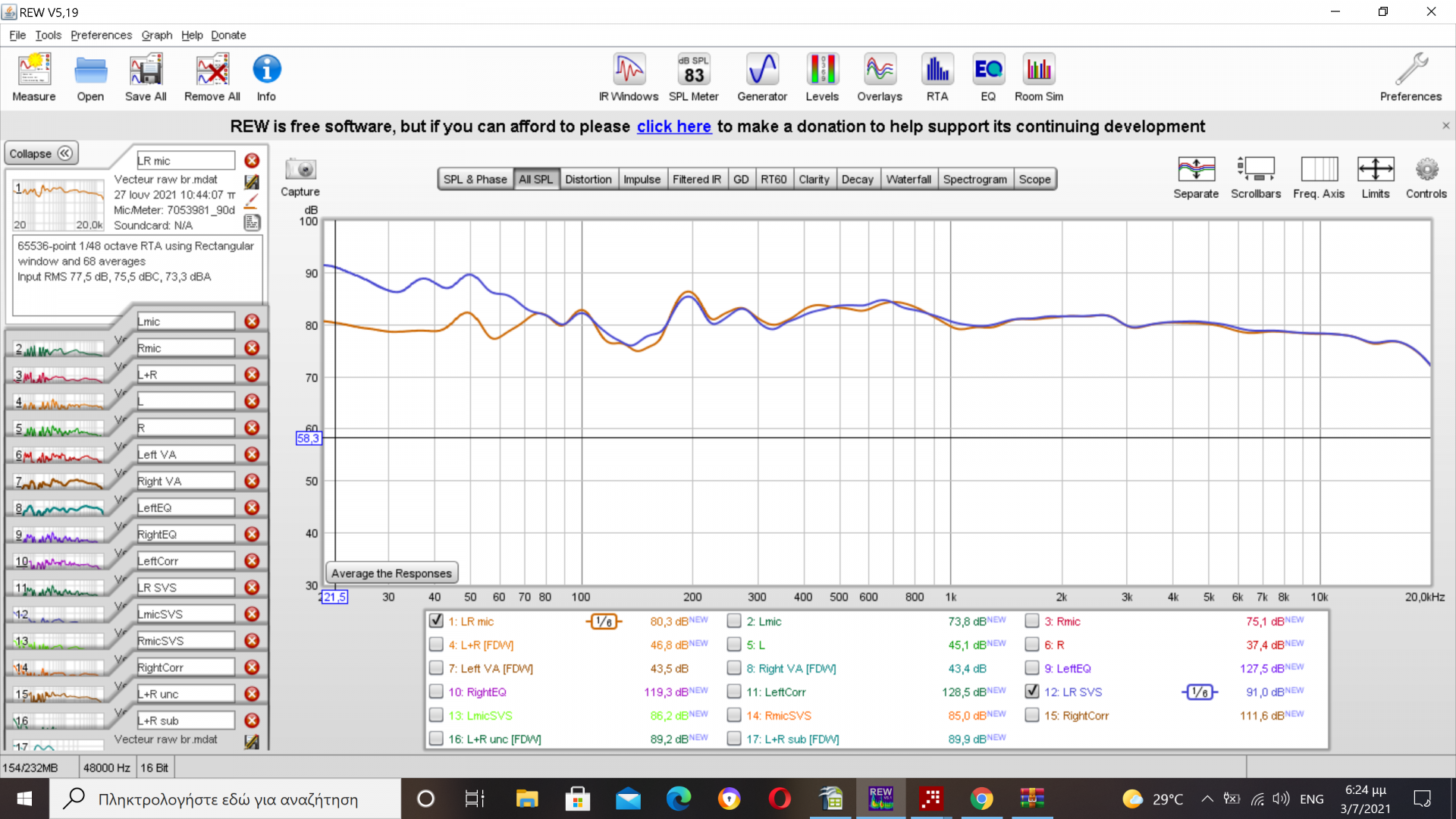

Η εξέλιξη της συζήτησης στο νήμα της βοήθειας γι αγορά subwoofer,έδωσε στον υποφαινόμενο έμπνευση να δοκιμάσει νέα εναλλακτική εκδοχή πάνω στο ΄΄ταλαίπωρο΄΄ setup με τα Vecteur.Επιδιώκοντας λοιπόν να διαπιστώσω στην πράξη συνθήκες αντιληπτότητας ως προς το βαθμό χρονικής υστέρησης στην εκπομπή του sub σε σχέση με τα main,εφαρμόζεται το εξής σενάριο : Καταργείται το ηλεκτρονικό κροσάρισμα μεταξύ των σε κεντρική συχνότητα 80 Hz.Θα περάσουμε πίσω σε συνθήκη ακουστικού κροσαρίσματος.
Όπως έχει διερευνηθεί στο πρόσφατο παρελθόν,το μονό SVS θα παραμείνει στη γνωστή τοποθεσία πάνω στη μεσοκάθετο του διαστήματος που ενώνει τα main.Έχει επιπλέον ήδη διαπιστωθεί ότι το ακουστικό κροσάρισμα σε συχνότητες από το ξεκίνημα τρίτης οκτάβας και άνω επιφέρει κάποια υποβάθμιση στη ρυθμική αντίληψη σε σχετικά κομμάτια.Ανάλογο φαινόμενο με διακριτή την καθυστέρηση στην ενέργεια του sub συμβαίνει όμως και σε περίπτωση όπου η συχνότητα του βαθυπερατού επιλεγόταν σε κατώτερη τιμή,αφού οι δορυφόροι με σφραγισμένη την ανάκλαση χαμηλών δεν έχουν αρκετή ωφέλιμη απόκριση κάτω από τα 120 Hz περίπου...
Οπότε θέλοντας να δούμε πώς θα μπορούσε να αρθεί μια τέτοια δυσχέρεια με απλές μεθόδους,αποφασίστηκε ν'ανοίξουν ξανά ύστερα από αρκετά μεγάλο χρονικό διάστημα οι διατάξεις ανάκλασης στους δορυφόρους.Η σκέψη που γίνεται είναι ότι η εκπομπή από τα bass reflex των Vecteur πάνω στο άνω μισό της δεύτερης θα δέσει όπως έχει προβλεφθεί από την αυθεντική σχεδίαση μ'εκείνη από τα mid-woofer απελευθερωμένα στην τρίτη οκτάβα,ενώ καθώς κατέρχεται η συχνότητα και θα εμπλέκεται το sub από τα 55 Hz και κάτω,η σχετικά καθυστερούμενη εκπομπή των bass reflex θ'αναμενόταν να δέσει στο πεδίο του χρόνου πλέον με την περαιτέρω καθυστερούμενη εκπομπή από το ίδιο το sub...
Αυτό το πλάνο δράσης ανάγεται σε ψυχοακουστικά φαινόμενα,σύμφωνα με τα οποία θα μπορούσε να παραταθεί με ομαλές μεταβάσεις και μέχρις ενός ορίου η διάρκεια εκπομπής σε βαθείς χαμηλούς τόνους,ενισχύοντας έτσι την ηχηρότητα αλλά χωρίς αντιληπτές εκπτώσεις στην αντίληψη του ρυθμού.
18.046
60.009

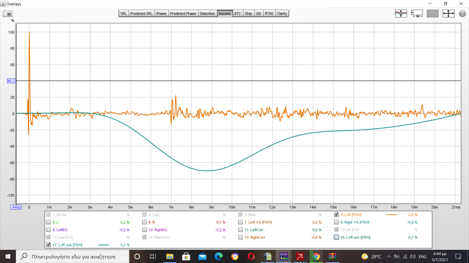

Υπενθυμίζεται ότι η σύνδεση του sub έχει γίνει από την έξοδο TAPE OUT στον MFA1000,με χρησιμοποιούμενο ως master volume τον ενσωματωμένο ψηφιακό (32bit) εξασθενητή στο DAC...Θέση 0 dB αντιστοιχεί στη μέγιστη συνεχόμενη στάθμη ακρόασης,ενώ η ελάχιστη συνήθης στάθμη δεν πέφτει κάτω από - 28 dB εξασθένησης.
Το δε ρυθμιστικό φάσης από το ίδιο το sub βρίσκεται σταθερά στη βέλτιστη θέση 90 μοιρών για το συγκεκριμένο setup και χωροταξία...

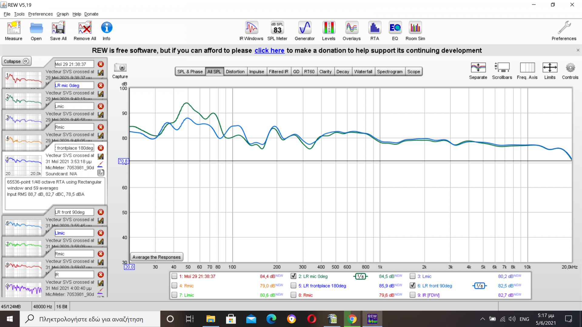

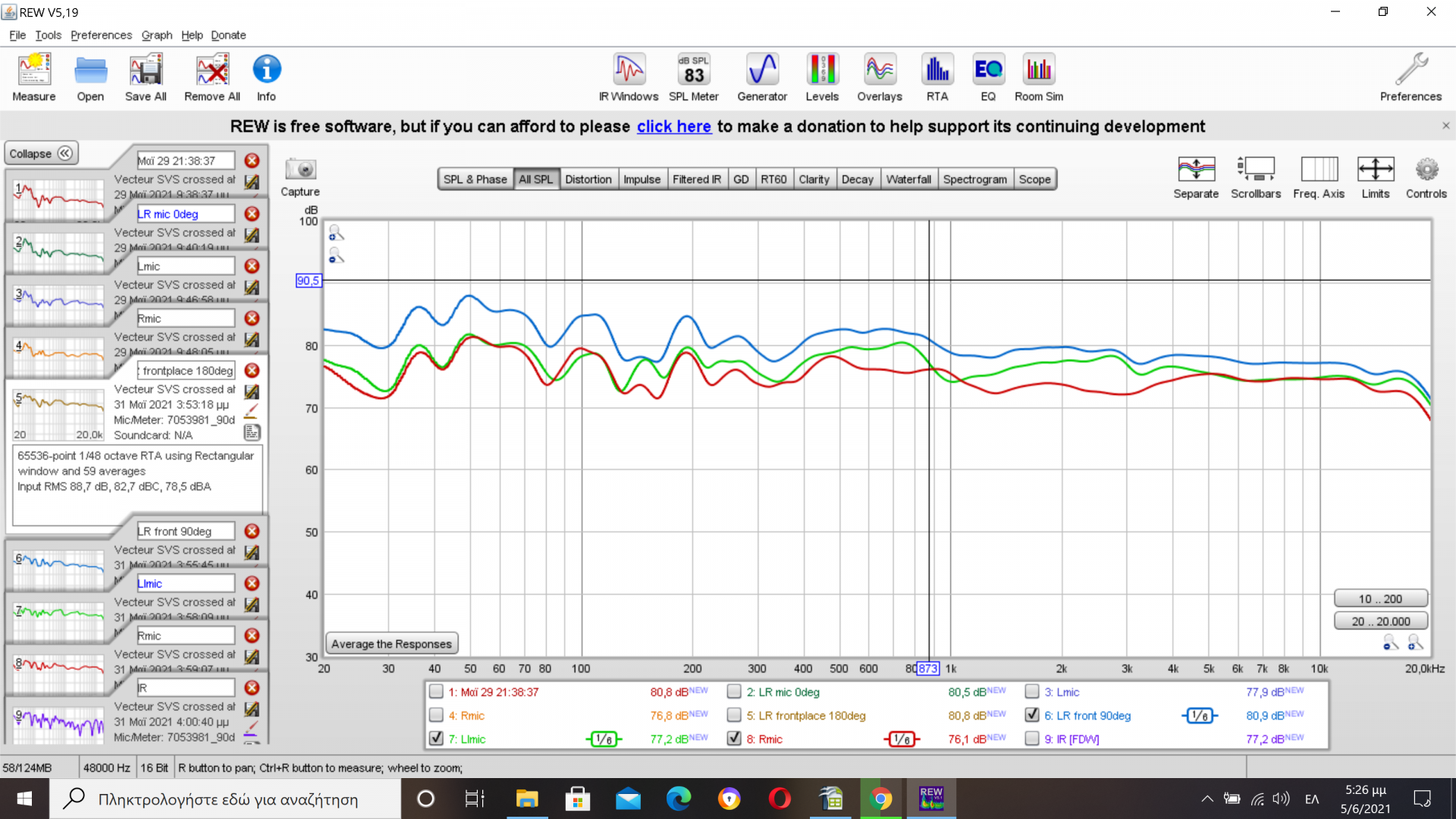

Ας δούμε καταρχάς steady state αποκρίσεις ληφθείσες με τη γνωστή μέθοδο περιστρεφόμενου μικροφώνου με τα επιμέρους κανάλια εκπέμποντα μαζί.Μπλε καμπύλη προφανώς με το SVS ενεργοποιημένο και καφέ τα Vecteur μόνα τους με το bass reflex ελεύθερο.
Εμφανίζεται αναμενόμενη κοιλιά στο άνω μισό της τρίτης οκτάβας,αλλά γίνεται φανερό ότι η μπλε καμπύλη μπορεί πολύ ευκολότερα να ισοσταθμιστεί προς ενδεδειγμένη καμπύλη-στόχο...
Στο πεδίο του χρόνου βλέπουμε Κρουστικές με τους δορυφόρους σκέτους και το sub από μόνο του (τυρκουάζ καμπύλη) με τα επιμέρους κανάλια εκπέμποντα σταθερά μαζί.Η μέθοδος λήψης για αξιόπιστη εμφάνιση χρονικής διαφοράς στη συγκεκριμένη σύνθεση setup έχει ως εξής: Ορίζεται Timing Reference εκπεμπόμενο όπως προβλέπεται από το ένα κανάλι,λ.χ. το αριστερό.Η έξοδος TAPE OUT στον συγκεκριμένο ολοκληρωμένο δεν διαθέτει κάποιο buffering,με αποτέλεσμα το σήμα να οδεύει απρόσκοπτα στο sub ακόμα και με τον ενισχυτή σβηστό.Το μόνο που μένει είναι κατά την εντολή λήψης αμέσως μετά την εκπομπή του Timing Reference να σβήσουμε ακαριαία τον ενισχυτή από τον κεντρικό διακόπτη στο εξωτερικό τροφοδοτικό - όχι εκείνον που ενεργοποιεί το ενισχυτικό κύκλωμα.
Παρατηρούμε χρονική υστέρηση κατά 8,5 msec περίπου.
Αντίστοιχες Βηματικές,όπου αναμένεται ανώτερη χρονική διαφορά :
Διαπιστώνεται υστέρηση στο βήμα του sub τάξης 20 msec.επειδή όμως το βαθυπερατό έχει εφαρμοστεί σε κεντρική συχνότητα κοντά στα 50 Hz,βρισκόμαστε σε αποδεκτά όρια μη αντιληπτότητας ως προς το group delay σε σχέση προς τους δορυφόρους...H πράσινη καμπύλη εδώ αντιπροσωπεύει τη βηματική απόκριση όταν εκπέμπουν τα main + sub σταθερά με τα επιμέρους κανάλια μαζί.Παρατηρούμε ότι προσαρμόζεται ακολουθώντας την εξέλιξη της απόκρισης ;από το sub όταν αυτό εκπέμπει μόνο του.
