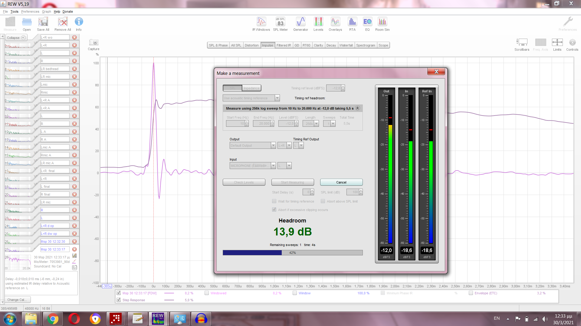

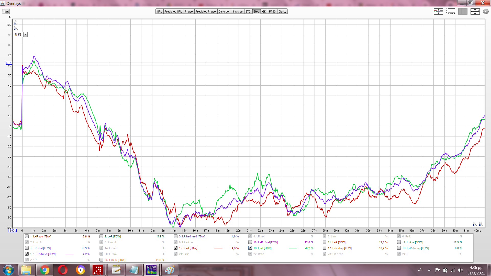

Αφετηρία για τη φασική διόρθωση θα είναι οι παρακάτω βηματικές για καθένα κανάλι (καμπύλες στα συνήθη χρώματα) :
Ας το δούμε και υπό μεγέθυνση στο πεδίο του χρόνου :
Το tweeter με το mid-woofer από το δορυφόρο σχεδόν πλήρως ενοποιημένα στην αρχική τριγωνική ενότητα,ενώ ο παλμός από το sub ακολουθεί ομαλά ενσωματωμένος,αλλά η δική του κορυφή - υπό ισοδύναμο πλάτος που είναι δείγμα μεγάλης προσοχής στη ρύθμιση στάθμης- έρχεται σε χρόνο 7,7 msec.Μολονότι η γεωμετρία θα προϋπέθετε για κάπως μικρότερη καθυστέρηση,μην ξεχνάμε ότι εδώ φτάνει το σήμα του υπό αντίθετη πολικότητα (-180 μοίρες).
Αυτό που θέλουμε από τη φασική διόρθωση είναι να ενοποιηθούν ομαλά οι επιμέρους κορυφές,αλλά δεν σταματάμε εκεί.Έχει διαπιστωθεί κατά τις ακροάσεις σε διάφορες εκδοχές,ότι για να λειτουργήσει η διόρθωση χωρίς τον παραμικρό ενδοιασμό χρειάζεται επίσης η ενοποιημένη καμπύλη να μην έχει διαρρύθμιση ανοίκεια προς την εκκίνηση της αυθεντικής.Δηλαδή να προσαρμοζόταν πλήρως το sub στους δορυφόρους και όχι αντίστροφα.Κι εδώ έγκειται το φλέγον διακύβευμα,καθώς και ο κύριος λόγος που δεν θα εμπιστευόμουν πλέον διάφορα αυτοματοποιημένα προγράμματα διόρθωσης σε setup με ΄΄ιδιότροπα΄΄ παθητικά ηχεία....

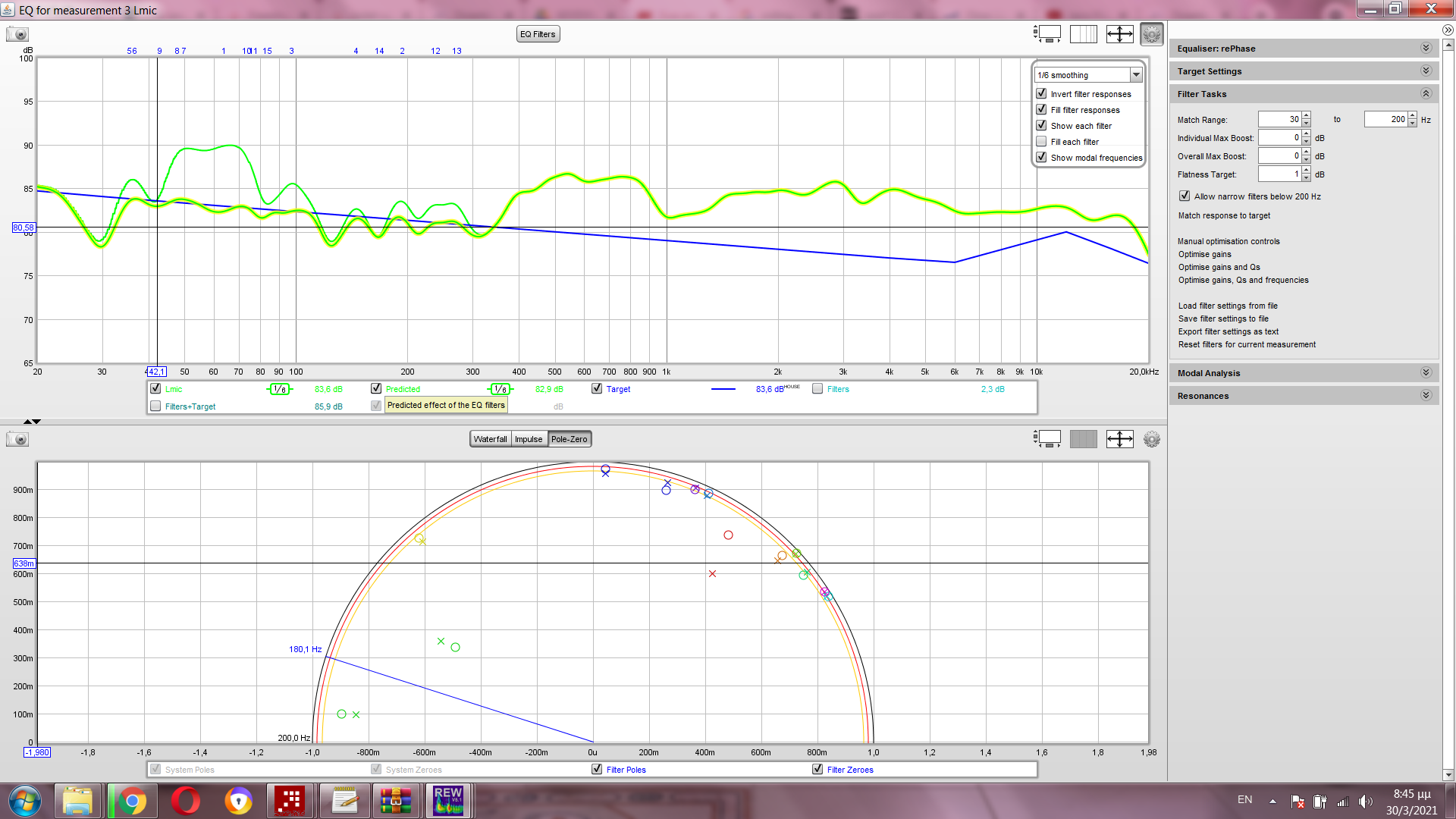

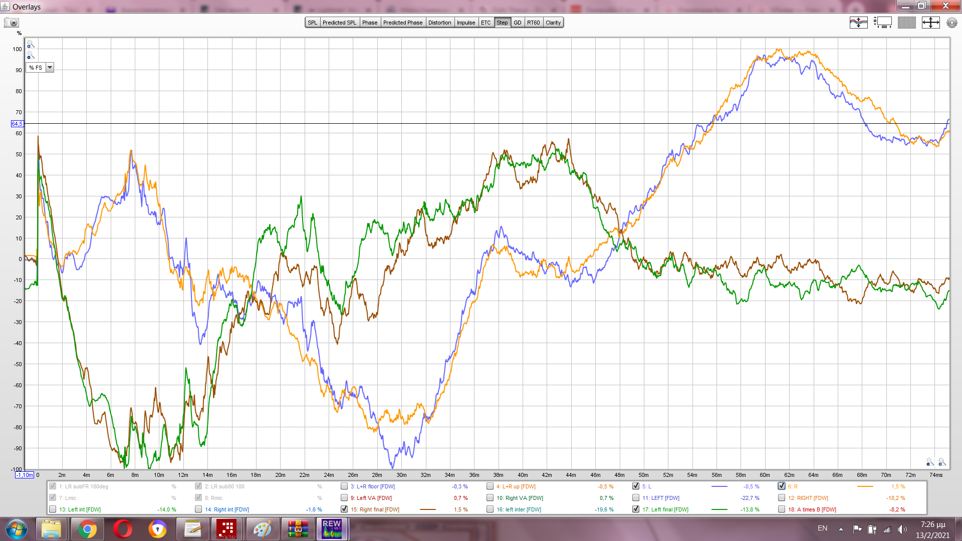

Η αρχική by the book φασική διόρθωση πάντα χωρίς φίλτρα με κεντρική συχνότητα κάτω από τα 100 Hz μας οδηγεί - όπως αναμενόταν - σε προσομοιωμένες κρουστικές αποκρίσεις εξαιρετικές :
Οι συνοδές βηματικές όμως έχουν μορφή απεικονιζόμενη παρακάτω :
Ομαλότητα βήματος μεν,αλλά κυριαρχεί η απόκριση από το sub...Εννοείται ότι ουδέποτε συνέβαινε κάτι τέτοιο κατά τη διόρθωση σκέτων ενεργών ή παθητικών δορυφόρων απουσία sub...Δεν συμβαίνει επίσης σε περιπτώσεις όπου το ηλεκτρονικό κροσάρισμα δορυφόρων με sub επιτελείται σε αναλογικό πεδίο...Οπότε κρίνεται άσκοπη η παραγωγή διορθωτικών αρχείων προς περαιτέρω ακροαματικές αξιολογήσεις...

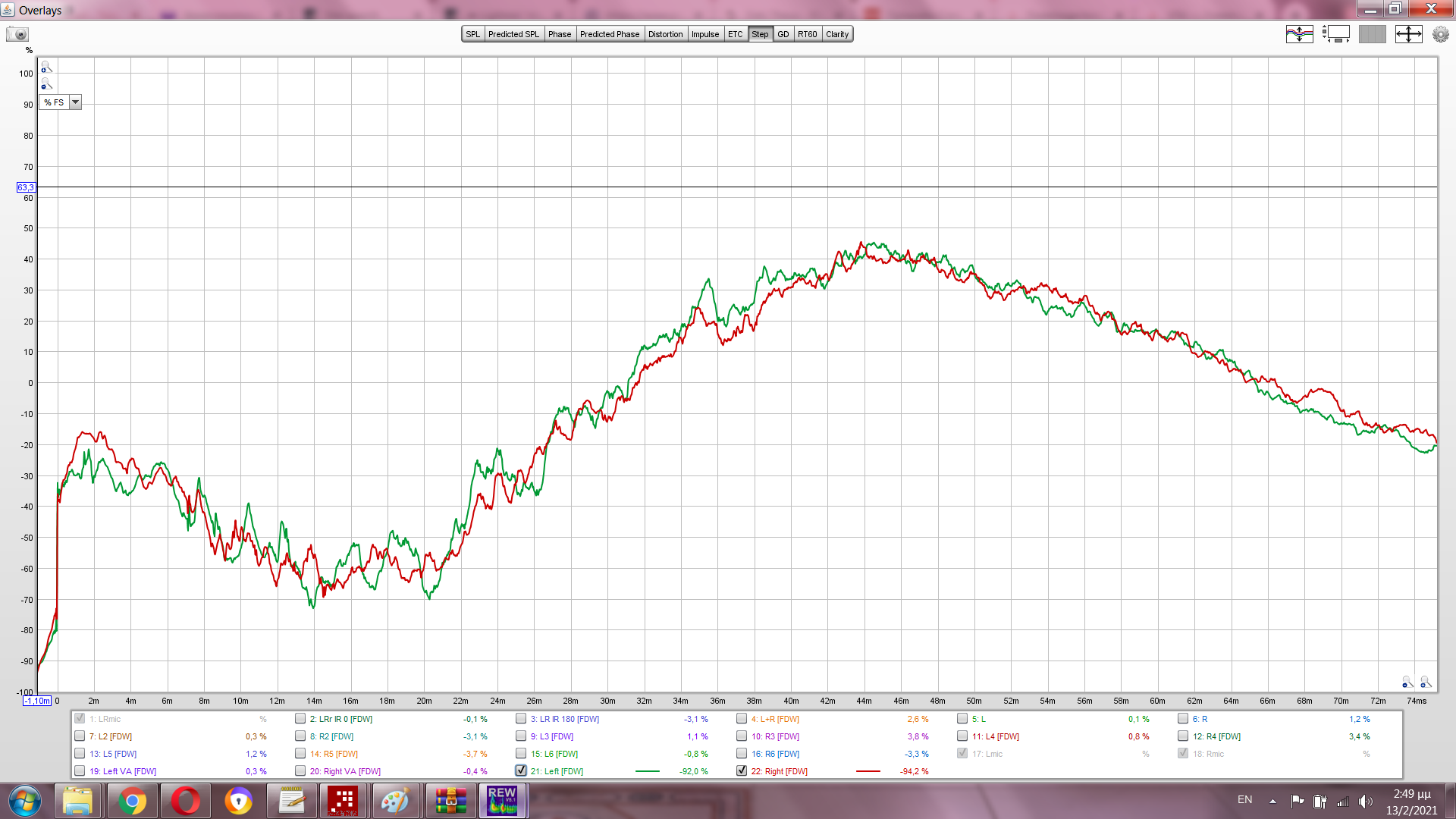

Ύστερα από κάποιες δοκιμές επεμβαίνοντας κάθε φορά σε μια παράμετρο για ν'αποφεύγονται μπερδέματα,καταλήγουμε στους εξής προσομοιωμένους παλμούς με αμετάβλητες εννοείται τις κρουστικές:

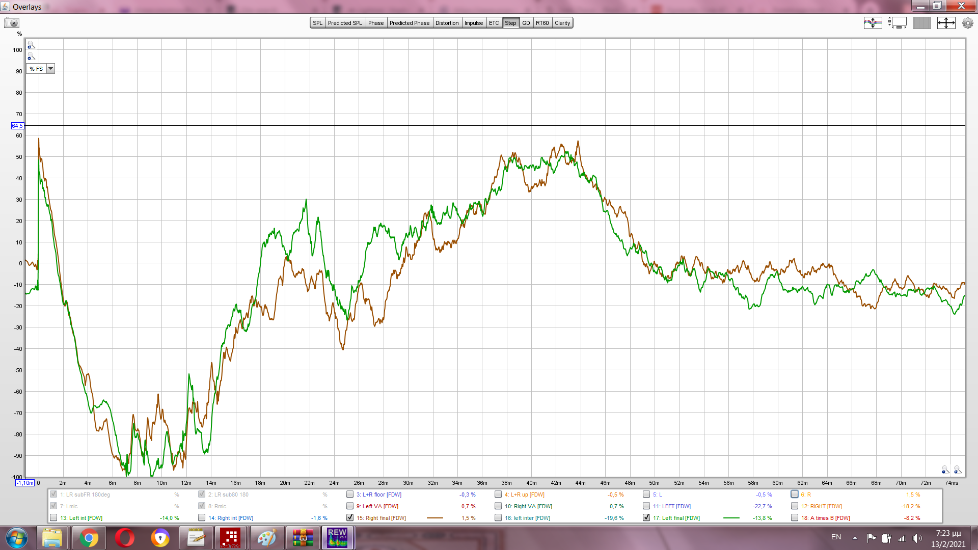

Συγκρίνοντας με τους αδιόρθωτους (μπλε-πορτοκαλί),διαπιστώνεται υψηλή συνάφεια κατά την εκκίνηση του βήματος και ανώτερη απόσβεση ταλαντώσεων στη συνέχεια :

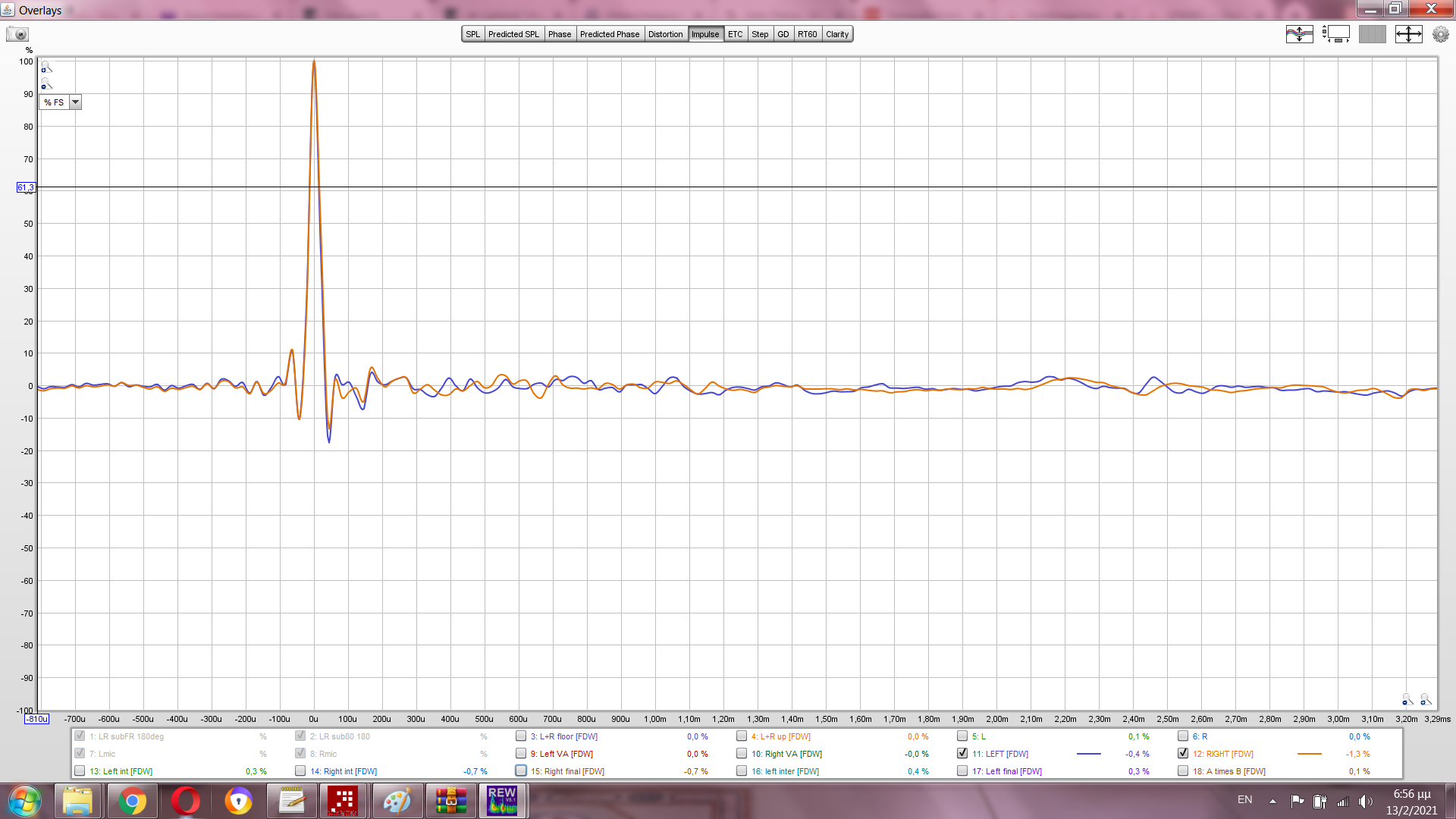

Στο τέλος οι πραγματικά μετρημένες :
Εννοείται ότι οι σχετικές παράμετροι προκρίθηκαν για παραγωγή διορθωτικών αρχείων και πολυήμερες ακροάσεις...

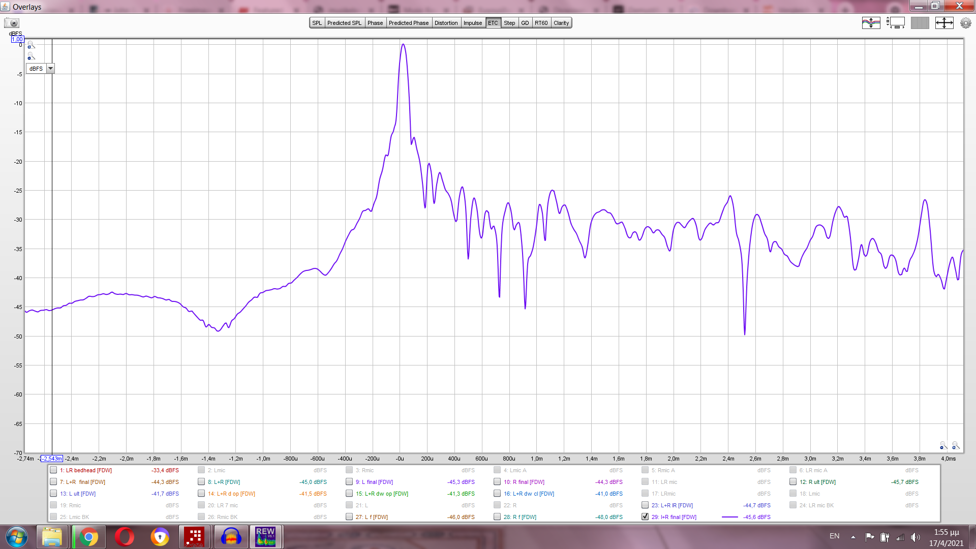

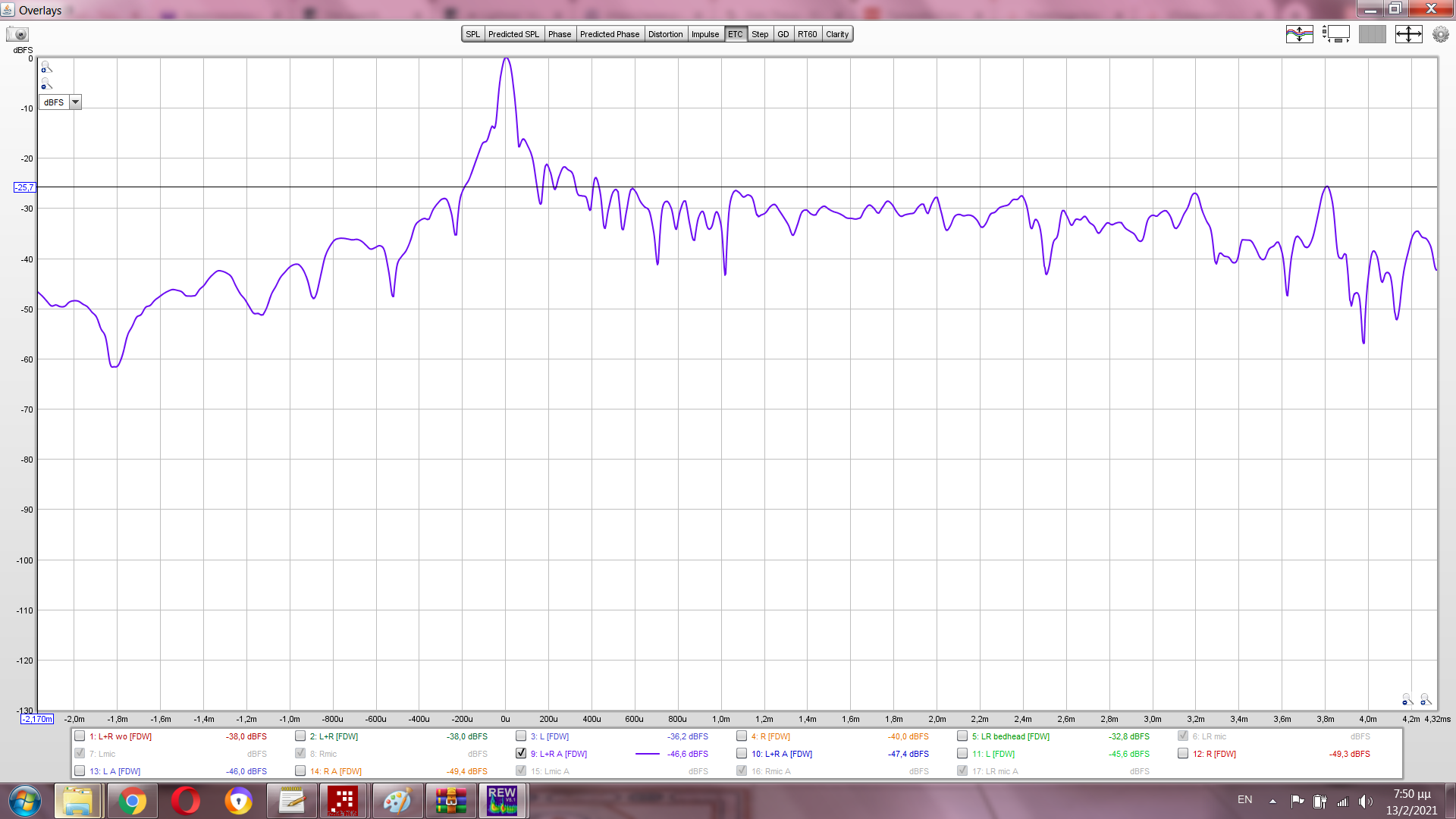

Ο δε πρόωρος κωδωνισμός από το μετρημένο ETC πρακτικά ανύπαρκτος:

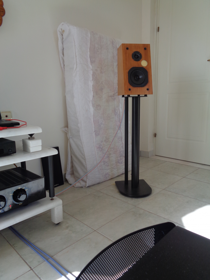

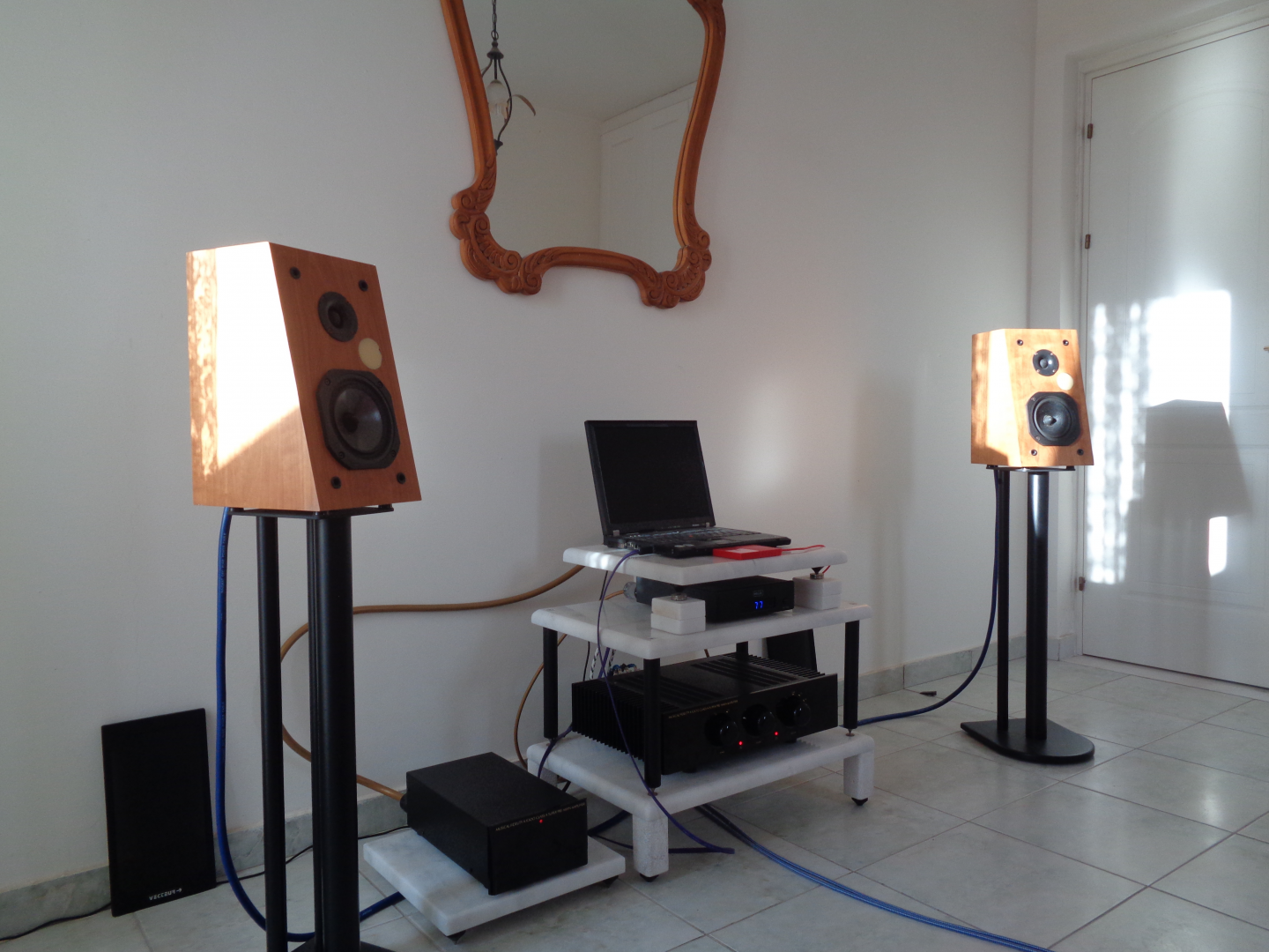

Εν τω μεταξύ τα φύλλα aritherm έγιναν και...burrito με κατάλληλη επένδυση :
Προηγούμενη κατάσταση:
Κρατώντας τα πανελάκια HOFA στο τοίχωμα πίσω από την κεντρική θέση ακρόασης και μαξιλάρια όρθια στην αψίδα του κρεβατιού,ας δούμε στην επόμενη παράσταση με λήψεις ακόμα και σε ακραίες θέσεις πόσο εύκολα φτιάχνεται ενδεδειγμένο RT με απλές επεμβάσεις σ'ένα τυπικό υπνοδωμάτιο....

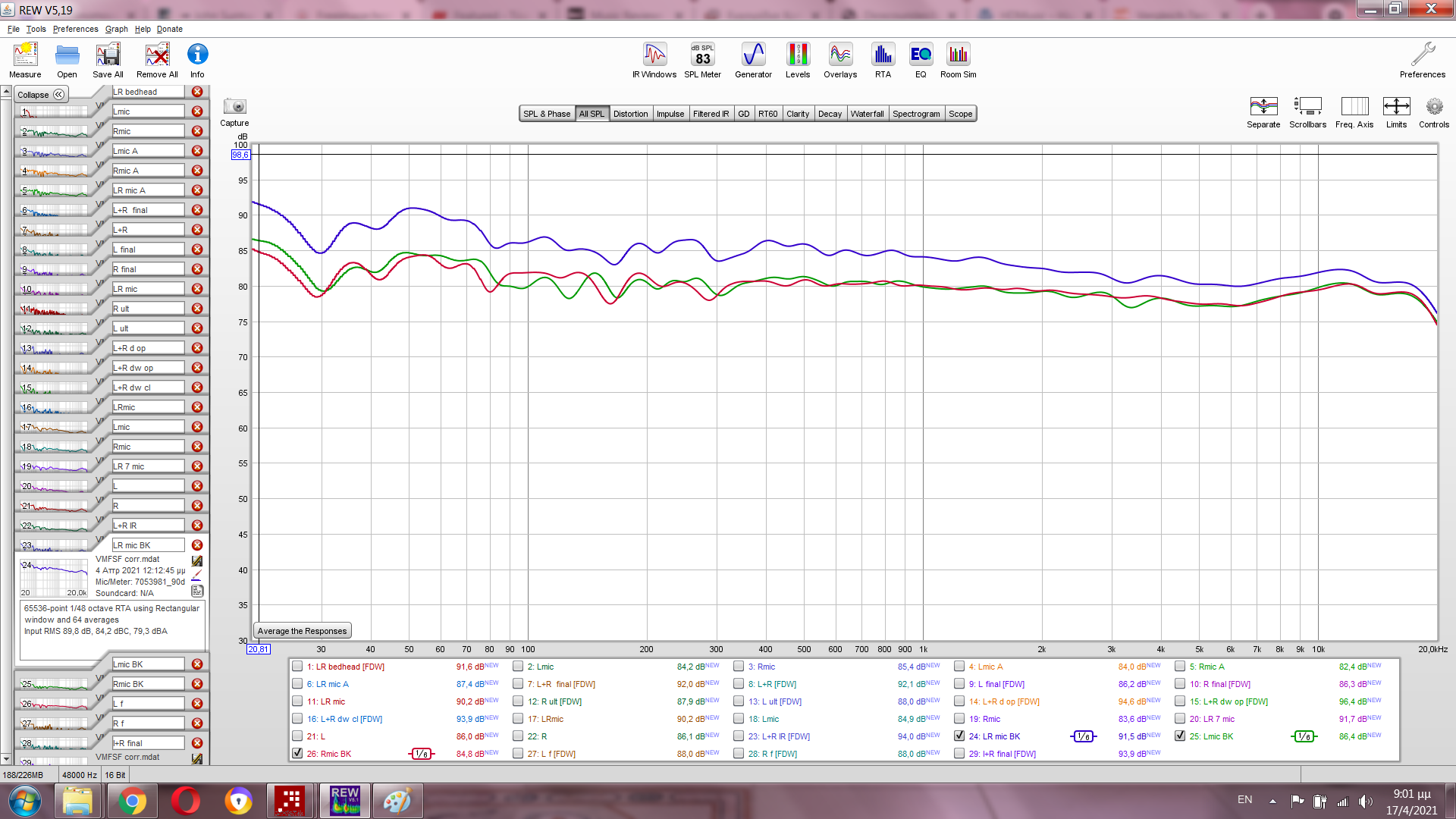

Οι ολότελα αδιόρθωτες αποκρίσεις με τους δορυφόρους cross-fired υπό τα γνωστά χρώματα στις καμπύλες :
Μολονότι δεν ενοχλούν ιδιαίτερα ακόμα και ως έχουν,θα υποβληθούν σε ήπιες διορθώσεις για την πλήρη εξισορρόπηση μεταξύ των καναλιών...

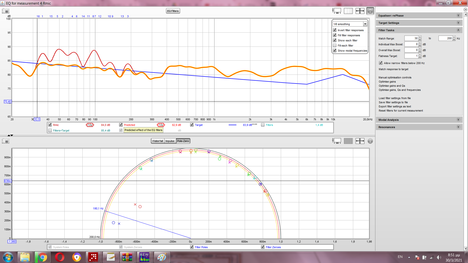

Καλή η πλάκα τα απογεύματα στου Ear,αλλά έχουμε και σοβαρά να πούμε...Με ερέθισμα την αποστροφή στην κλασσική καμπύλη Harman που είχε δηλώσει κάποιο γνωστό μέλος με setup που περιλαμβάνει ηχεία πολύ ΄΄βαρβάτα΄΄, εξετάστηκε ποιο πλεονέκτημα θα παρουσίαζε η εφαρμογή της εκδοχής Bruel & Kjaer στη μορφή της καμπύλης-στόχου,εφόσον -εννοείται- θα παρεχόταν ωφέλιμη ενέργεια χωρίς υπέρμετρες μεταπτώσεις στις πρώτες οκτάβες...
Η ιδέα που ήλθε κατά νου είναι ότι θα βοηθούσε πολύ στην καταπίεση μέσω φίλτρων ισοστάθμισης τοπικών τονώσεων από συνιστώσες ιδιοσυντονισμών,ιδίως σε ζώνες 50-60 Hz ,όπου εδρεύει στα περισσότερα σπίτια θεμελιώδης ιδιορρυθμός από το ύψος καθώς και στην ανώτερη κατά μια οκτάβα ζώνη με πιθανές συμπτώσεις αρμονικών συνιστωσών.

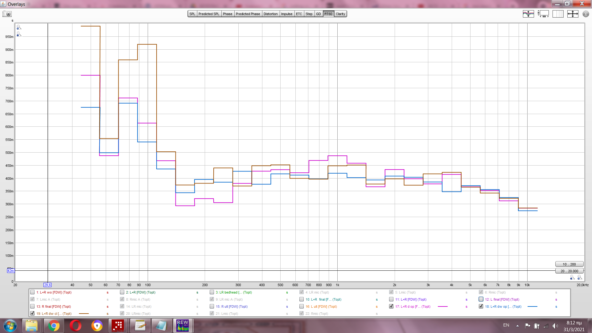

Ο λόγος γι αυτή τη δράση είναι ότι η σταδιακή άνοδος της Bruel & Kjaer επιτρέπει ανώτερο αρνητικό gain σε σύγκριση με τη Harman που παρουσιάζει κανονικό σκαλοπάτι κάτω από τα 100 Hz...Μπορούμε να δούμε παράδειγμα στην πράξη κατά την προσαρμογή της απόκρισης στα επιμέρους κανάλια ειδικά από τη ζώνη Schroeder και κάτω στην τρέχουσα εκδοχή του setup Vecteur:
Αριστερό :
Δεξί :

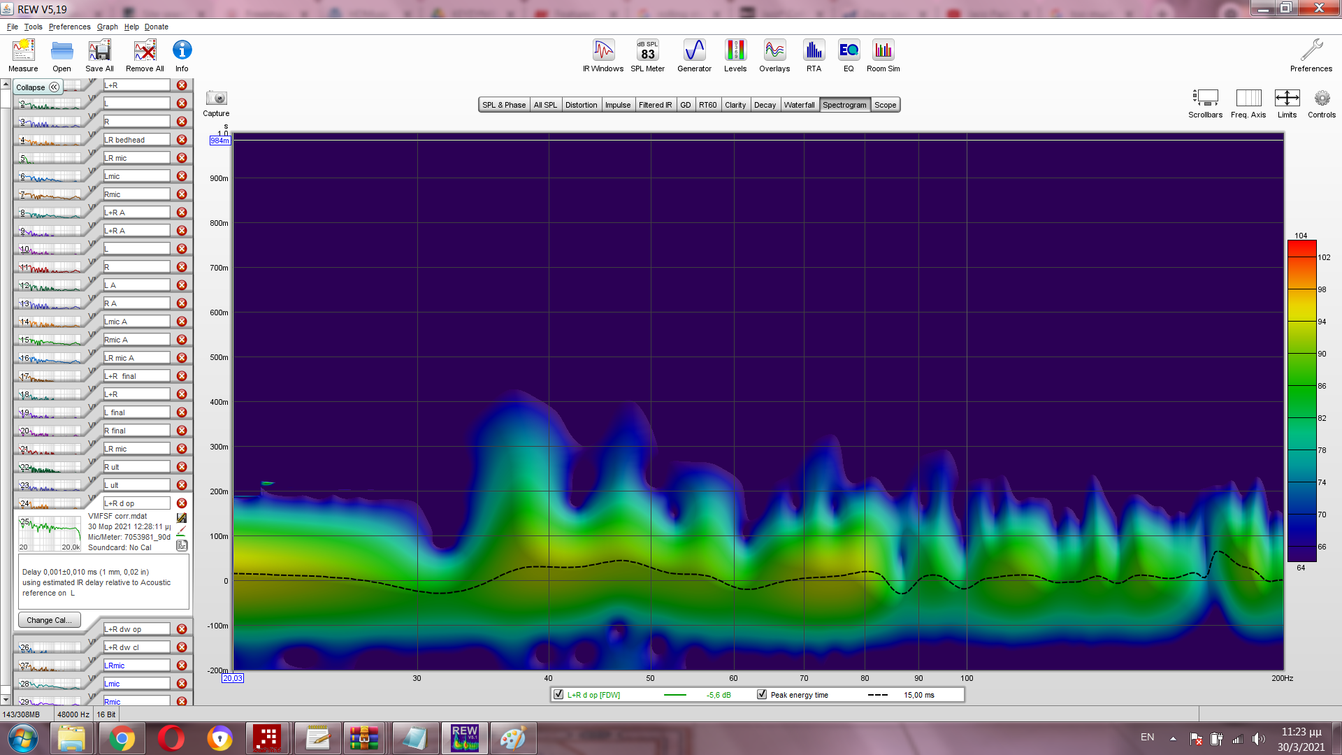

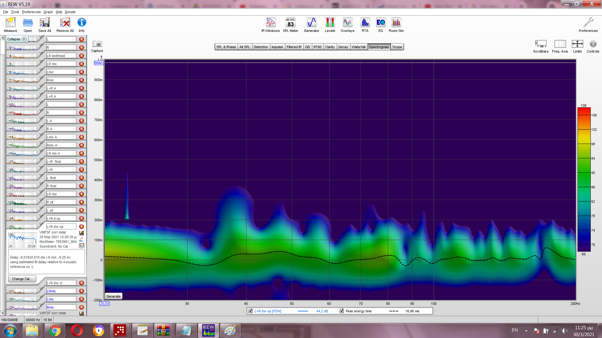

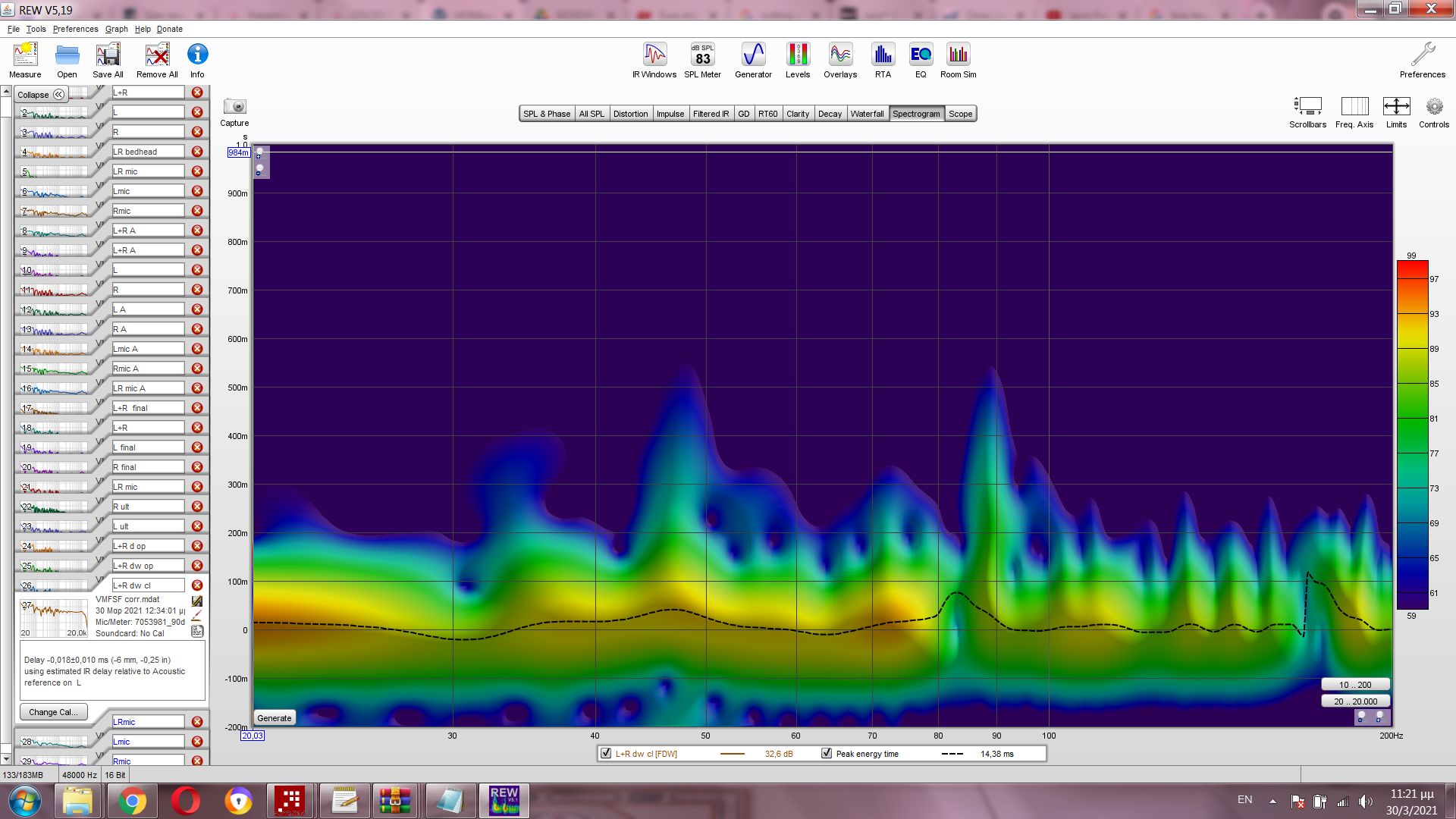

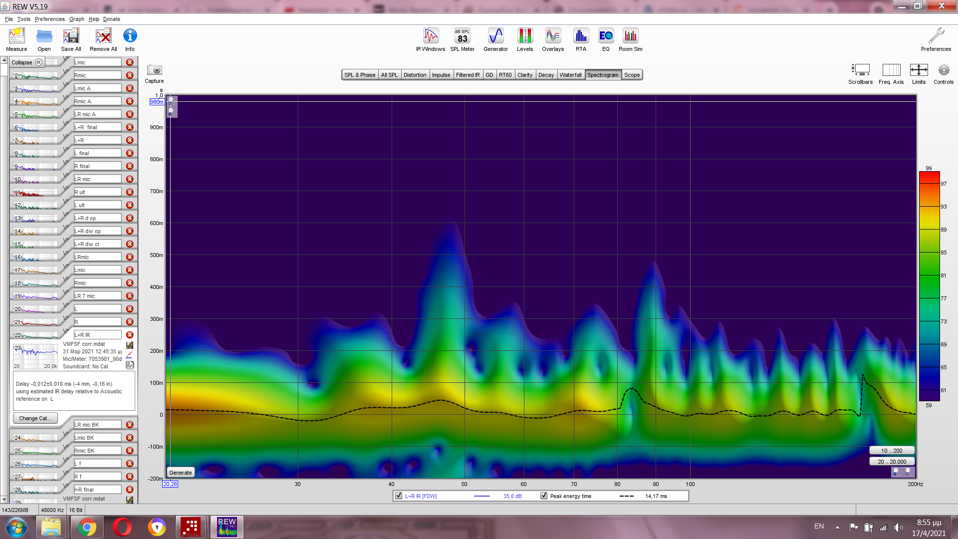

Θα δημοσιευτούν τρία spectrogram στη σειρά με τα επιμέρους κανάλια εκπέμποντα μαζί.Η στάθμη λήψης με τις λοιπές ρυθμίσεις θα έχουν μείνει απαράλλακτες.Το πρώτο θα είναι με μπαλκονόπορτα και παράθυρο ερμητικά κλειστά,το μεσαίο με μπαλκονόπορτα ανοιγμένη διάπλατα και το τρίτο με το παράθυρο επίσης ανοιγμένο στο ένα του φύλλο μαζί με την μπαλκονόπορτα:
Τί παρατηρείται ανάμεσα στα επιμέρους spectrograms...Καταρχάς η μαύρη γραμμή που φανερώνει το χρονισμό στο setup έχει μείνει σταθερή...Δεύτερον,εμφανίζονται με πιο ΄΄κρύα΄΄ χρώματα οι επιμέρους περιοχές,δείγμα ότι έχουμε διαρροή ενέργειας από την ενιαία μας οντότητα...Τρίτον,βλέπουμε πράγματι να έχουν καταπιεστεί σε κάποιο βαθμό χωρίς να εξαφανίζονταν οι κατά τόπους ενεργειακές ουρές,περίπου σα να είχαν τοποθετηθεί μπασοπαγίδες...Σε αυτό δε το σημείο μπορεί κάποιος ανυποψίαστος ν'αρχίσει πανηγυρισμούς πάνω στο πόσο χρήσιμα θ'απέβαιναν τα ανοιγμένα πορτοπαράθυρα...Έρχεται κατόπιν η άλλη πλευρά του νομίσματος να μας εξηγήσει το ΄΄όνειρο΄΄...
Χωρίς να δοθεί έμφαση στην φανερή ενεργειακή τρύπα λίγο πριν τα 200 Hz,θα εστιάσουμε σε ένα διαφορετικό στοιχείο που κάνει τη συγκλονιστική διαφορά υπέρ του ερμητικού κλεισίματος...Στην επόμενη τριάδα παραστάσεων υπό την ίδια σειρά λήψεων,θα φανεί το δυναμικό περιθώριο που υπολόγιζε το REW κατά τη διάρκεια της λήψης,Υπ'όψιν ότι το screenshot πάρθηκε όταν είχε σταθεροποιηθεί η οριστική τιμή :

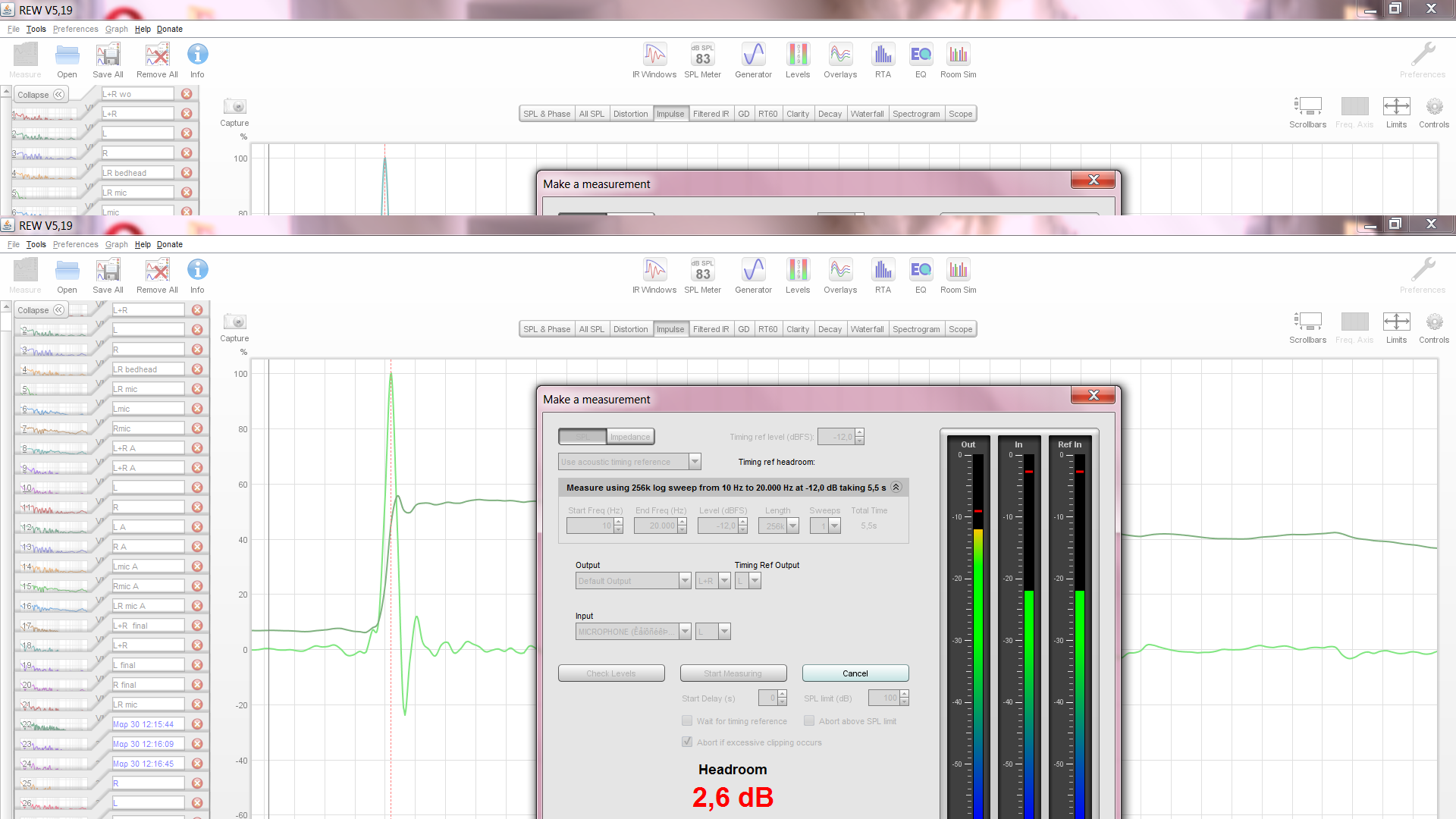

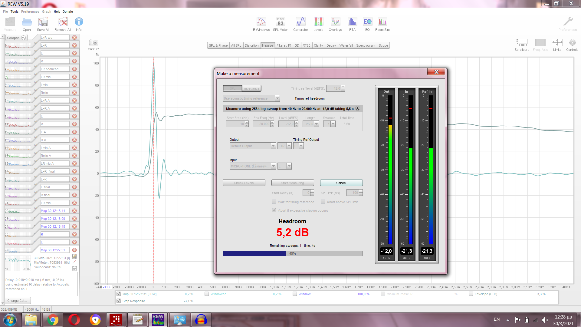

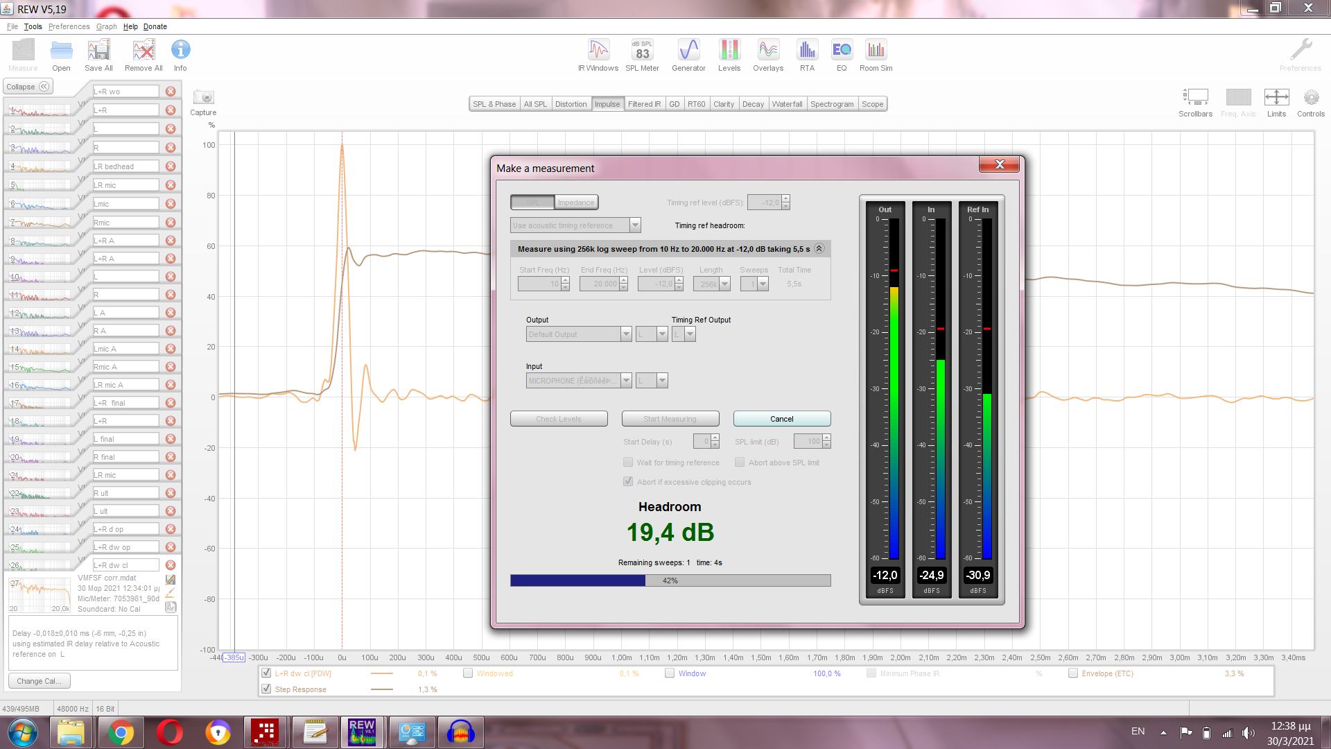

Η στάθμη λήψης ανταποκρινόταν στη μέγιστη συνεχόμενη στάθμη που φτάνουν οι ακροάσεις στο εν λόγω setup...
Διαπιστώνεται λοιπόν ότι με τη διαρρέουσα ενέργεια από τα πορτοπαράθυρα καταστρέφεται ολότελα το δυναμικό μας περιθώριο (Headroom)...Οι δε ακροαματικές εντυπώσεις υπό τέτοιες συνθήκες συνηγορούν στην υποβάθμιση της κρουστικής αίσθησης στις δυναμικές αντιθέσεις απαιτητικού προγράμματος.Έστω και αν κάποιος αντιρρησίας υποστήριζε ότι δεν θα τον πείραζε ν'άκουγε τότε σε χαμηλότερη μέση συνεχόμενη στάθμη,μπαίνει ως παρείσακτη η στάθμη θορύβου από το εξωτερικό περιβάλλον που θα υποβάθμιζε κάθε έννοια ανάλυσης.Για την ακρίβεια η μόνη περίσταση που θα ήταν δόκιμη ακρόαση υπό τέτοια συνθήκη,αφορά σε ήσυχες καλοκαιρινές νύχτες και καμία άλλη περίπτωση...
Ως ΄΄κερασάκι΄΄ μια ενδεικτική παράσταση από τη λήψη του αριστερού μονάχα καναλιού με τα ανοίγματα θεόκλειστα:

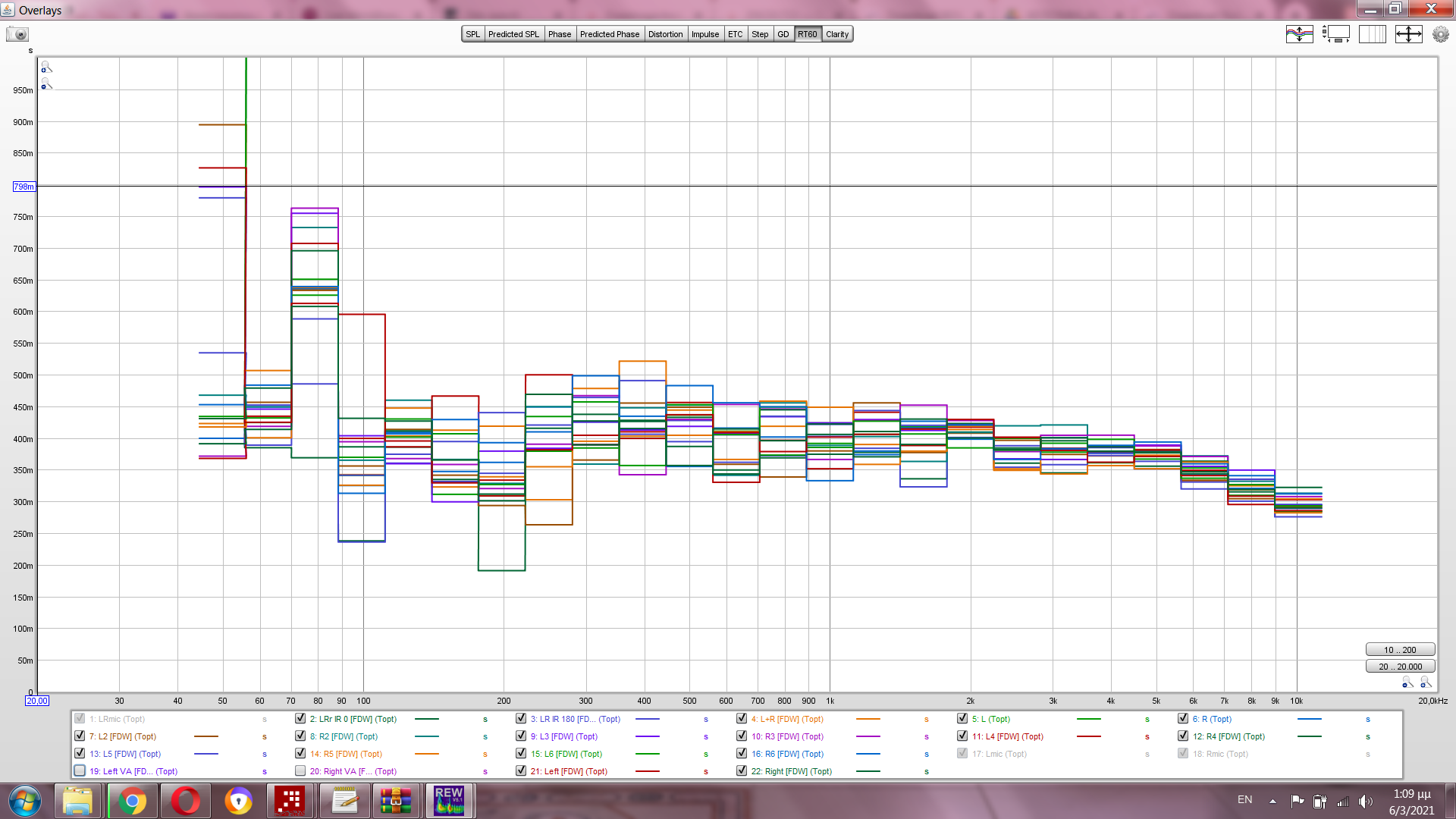

Το ενδιαφέρον όμως βρίσκεται σε μιαν άλλη εκδοχή...Ας δούμε λοιπόν RT με κλεισμένα ερμητικά τα ανοίγματα στο δωμάτιο και θέση λήψης όχι πλέον επί του sweet spot,αλλά στο προσκέφαλο του κρεβατιού,όπου παραμένει συνήθως η κεφαλή κατά τις χαλαρές ακροάσεις.:

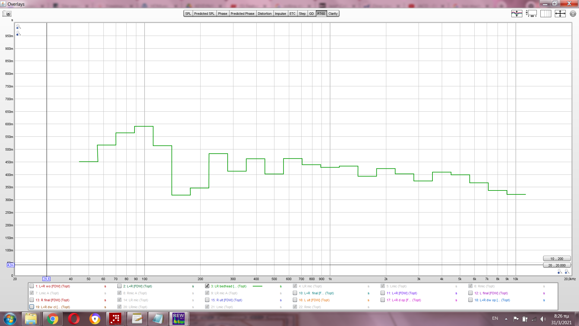

18.046
60.008

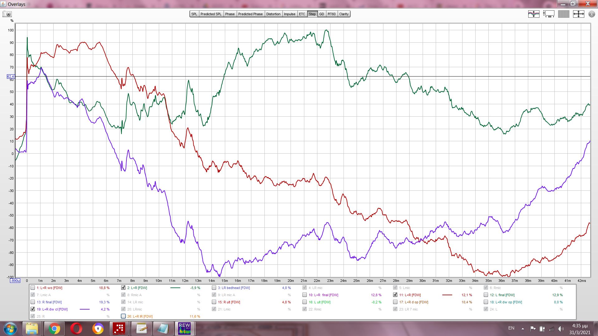

Τα στάδια της διόρθωσης δοσμένα μέσα από τρεις βηματικές αποκρίσεις με τα επιμέρους κανάλια εκπέμποντα μαζί:
Στο πρώτο (πράσινη καμπύλη) ξεχωρίζει χαρακτηριστικά το βήμα από το sub.Στο δεύτερο (κόκκινη) έχει ενσωματωθεί σε κάποιο βαθμό αλλά το ολικό βήμα εμφανίζεται σε μεγαλύτερο χρόνο και κατώτερη απόσβεση.
Το τρίτο και οριστικό (μωβ) διακρίνεται από κανονική τριγωνική διαμόρφωση για το αρχικό βήμα που γυρίζει γρηγορότερα προς τον μηδενικό άξονα...

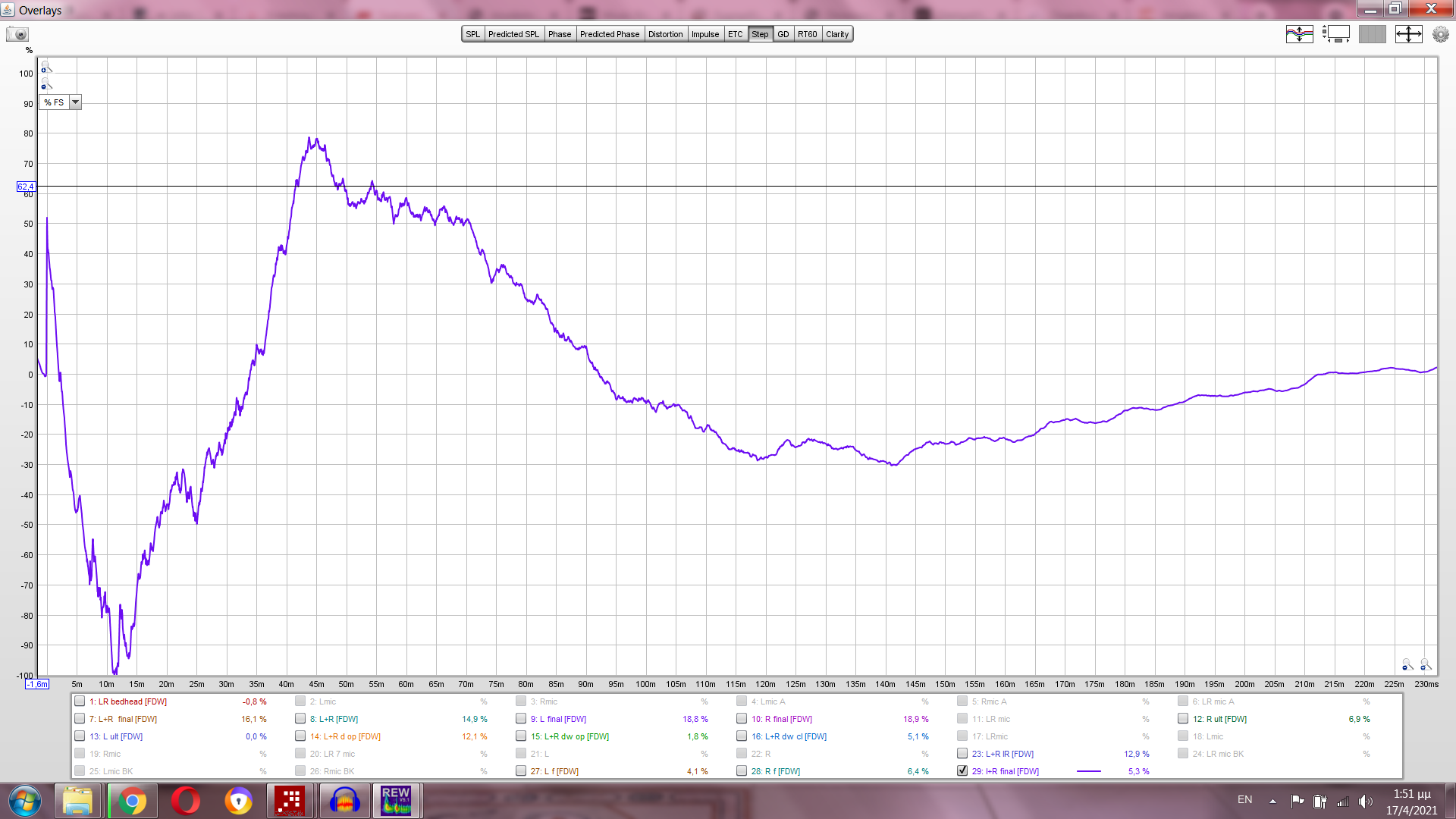

Η παράσταση ETC δείχνει πρακτικά ανύπαρκτο πρόωρο κωδωνισμό:
Και υπό μεγαλύτερη κλίμακα στο πεδίο του χρόνου δείχνει εξαιρετική - για ένα τυπικό υπνοδωμάτιο με γυμνές κυρίως τοιχωματικές επιφάνειες - ταπείνωση στη λαμβανόμενη ενέργεια από ανακλάσεις πάνω στην κεντρική θέση ακρόασης:

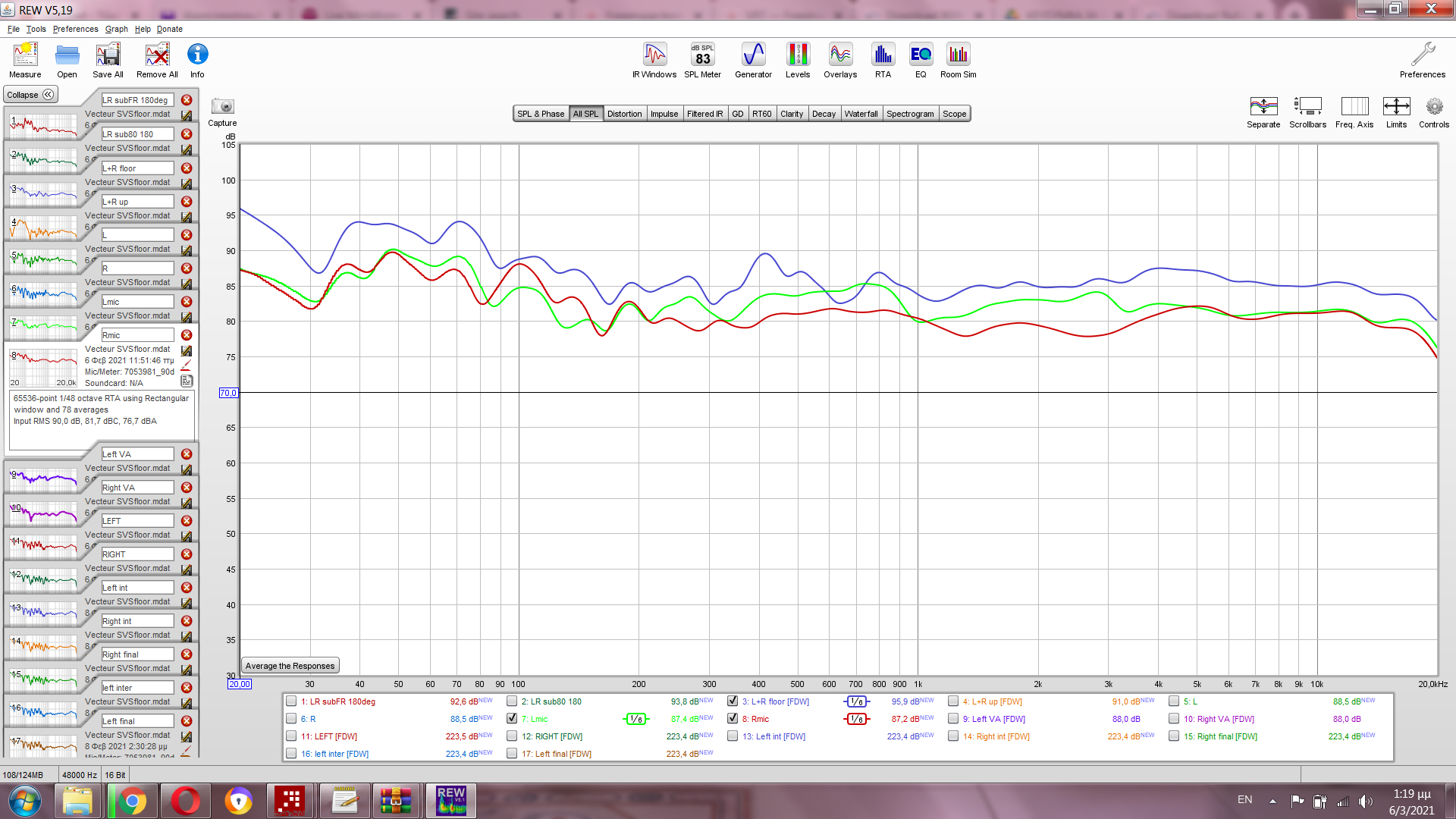

Τέλος οι αποκρίσεις πλάτους ληφθείσες από περιστρεφόμενο μικρόφωνο και δοσμένες υπό τα γνωστά χρώματα:
Οι προϋπάρχουσες ανισορροπίες μεταξύ των καναλιών στις μεσαίες και μεσοϋψηλές έχουν εξομαλυνθεί σα να έχει μπει...νοητός χάρακας.
