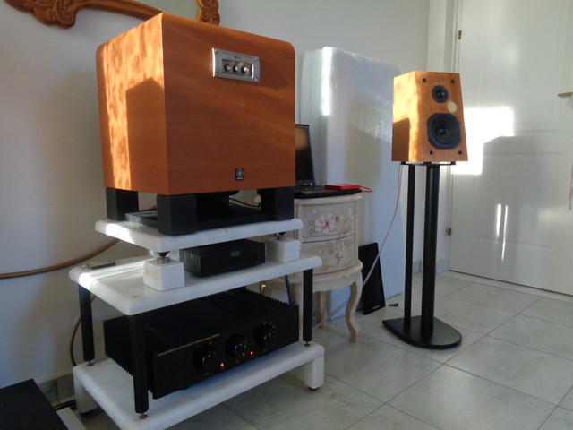

Υπό την τωρινή διαρρύθμιση στον χώρο έχουμε τρεις αυτόνομες πηγές χαμηλών,το μοναδικό sub και τα main.
Μήπως λοιπόν με όλες τις περιγραφείσες δράσεις θα έχουμε καταλήξει σε μια μεγαλοπρεπή ενεργειακή τρύπα στην πρώτη κυρίως οκτάβα; Για να δούμε την απόκριση συχνότητας ληφθείσα με μετακινούμενο μικρόφωνο κι επιβεβαιωμένη τη σταθερότητα στο αποτέλεσμα:

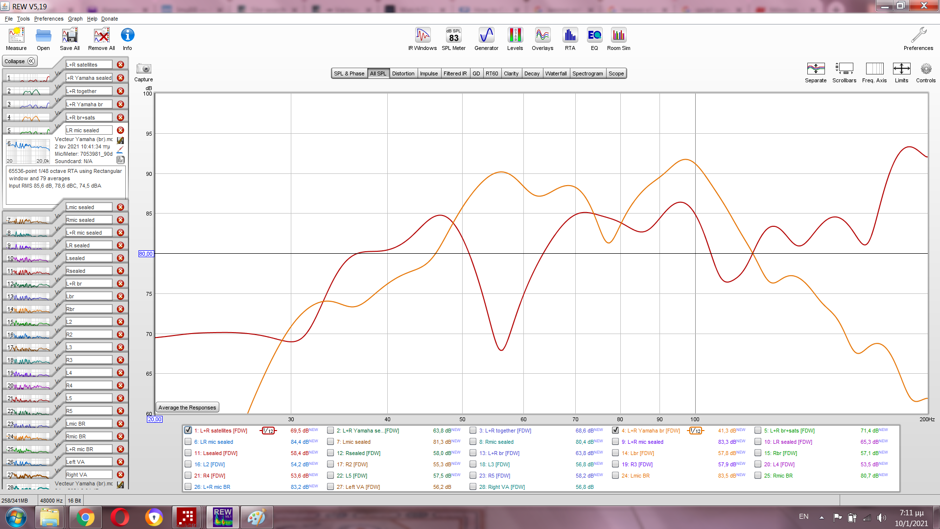

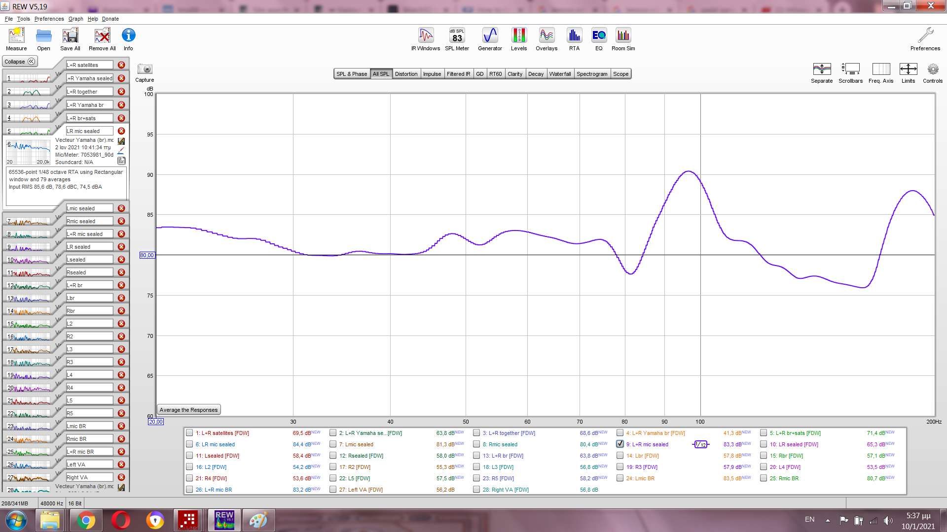

Ας δούμε στη συνέχεια πώς μεταβάλλονται οι λεπτές ισορροπίες που θα έχουν επιτευχθεί ξεφράζοντας τη διάταξη bass reflex από το sub (στους δορυφόρους δε ούτε γι αστείο...)
Κόκκινη καμπύλη σταθερά οι δύο δορυφόροι μόνοι τους,πορτοκαλιά το sub ασφράγιστο μόνο του με τα δύο κανάλια:
Παρατηρούμε μια τόνωση από πλευράς sub η οποία μεταβάλλει την αμοιβαία συμπλήρωση με την κρουστική από τους δορυφόρους...Αυτό το στοιχείο αποτυπώνεται και στα σχετικά spectra:
Yamaha YST SW-800 μόνο του:
Η ΄΄στύση΄΄ στη μαύρη καμπύλη λίγο άνω από τα 20Hz αντιστοιχεί στο συντονισμό του bass reflex...
Και παρακάτω όλες οι ηχειακές πηγές μαζί :

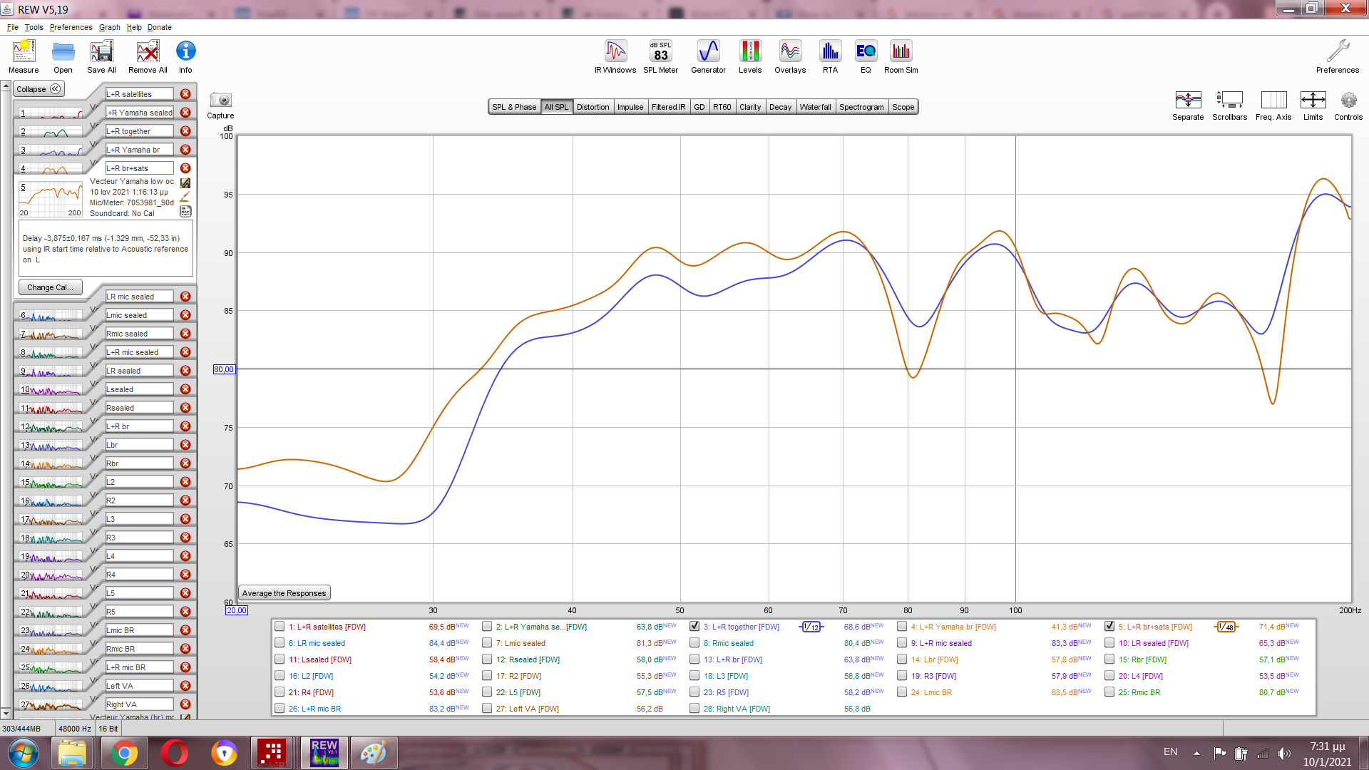

Αυτή παράσταση εκ πρώτης όψεως δεν δείχνει σοβαρή ανατροπή ισορροπιών...Μπορούμε ακόμα να καταλάβουμε την αμφίδρομη φορά που έχουν οι αλληλεπιδράσεις μεταξύ δορυφόρων και sub.Γι αυτό και χρειάζεται πάντα συμπλήρωμα με μονάδες sub που θα είχαν συγγενή ηλεκτρομηχανική συμπεριφορά σε σχέση μ'εκείνη των δορυφόρων...Φανερώνουν επίσης οι μικρές συγκριτικά διαφοροποιήσεις ότι η σφράγιση δεν ήταν ερμητική.Ας προσέξουμε όμως ότι χειροτερεύει ελάχιστα η ομαλότητα της μαύρης καμπύλης συνοδεία αυξανόμενης παρουσίας σε έκτοπη ενέργεια στη ζώνη της πρώτης οκτάβας...
Η Κρουστική απόκριση συχνότητας με την καφετιά καμπύλη έναντι της μπλε με το sub σφραγισμένο :
Ναι μεν κερδίζονται φαινομενικά έως 2 dB απόκρισης από 20 μέχρι 60 Hz,αλλά συνοδεία διακυμάνσεων και ακόμα περισσότερο χαρακτηριστικές μεταπτώσεις ενέργειας γύρω από ύψη 81 και 170 Hz αντίστοιχα...
Και ληφθείσα τώρα όπως πριν με το μετακινούμενο μικρόφωνο:
Ιδού το ΄΄τεκμήριο εγκλήματος¨΄...Με ασφράγιστο το bass reflex προκύπτει χαρακτηριστική υποχώρηση στην πρώτη οκτάβα συνδυασμένη με έκτοπη τόνωση ενέργειας στη δεύτερη οκτάβα όταν θα εκπέμπουν όλα μαζί όπως προβλέπεται,λόγω φασικής ασυμφωνίας χαρακτήρων με την επέμβαση του συντονισμού και αρμονικών από το bass reflex στον τρόπο διέγερσης του χώρου...

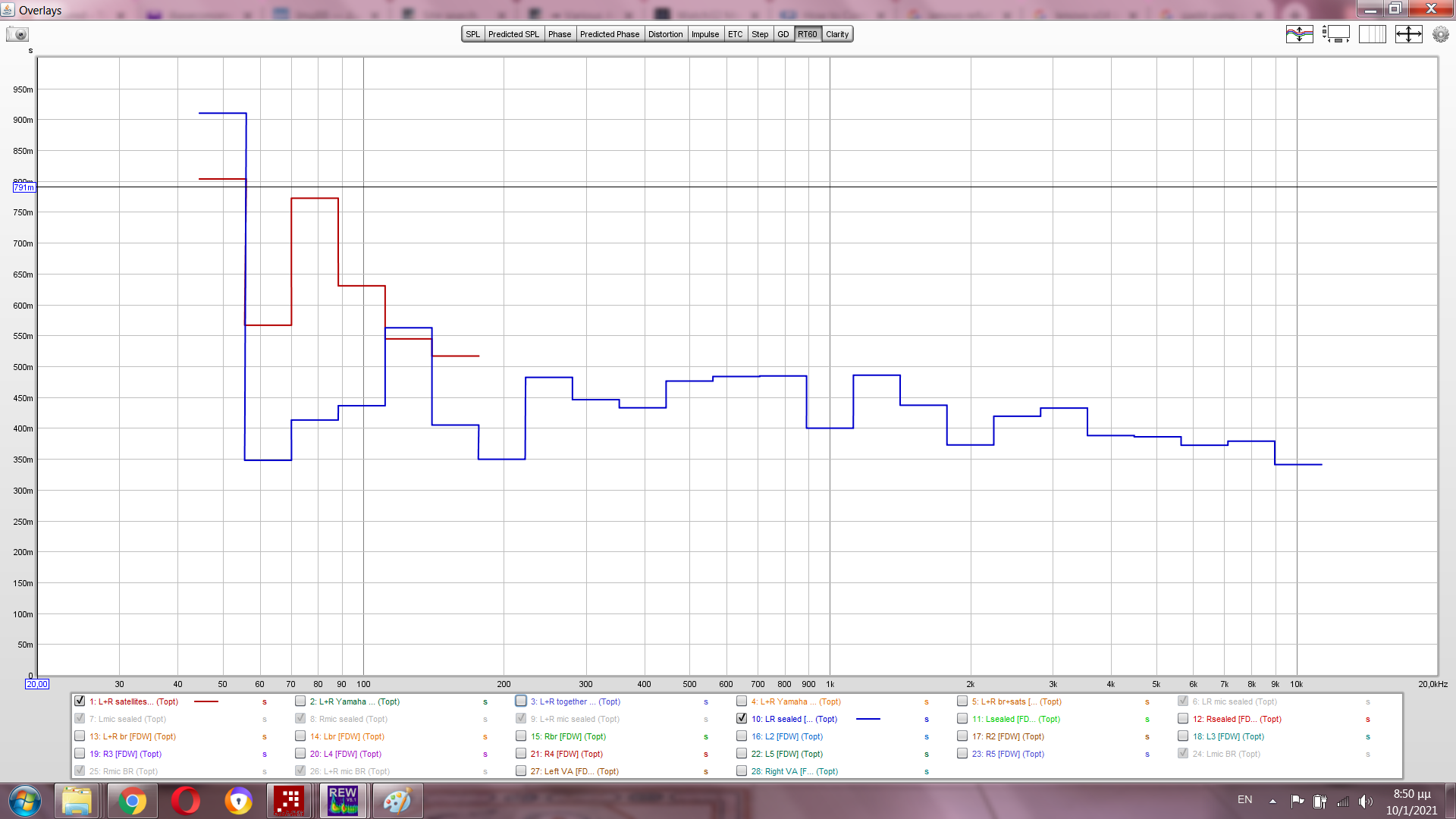

Ας ξεκινήσουμε με RT60 στη ζώνη του sweet spot:
Μεταξύ 350-500 msec στο σύνολο του φάσματος σ'ένα δωμάτιο όπου οι τοιχωματικές επιφάνειες έχουν μείνει γυμνές ως επί το πλείστον με εξαίρεση όσες συνορεύουν με πλευρές του κρεβατιού...Το δε κόκκινο τμήμα της παράστασης αντιστοιχεί στους δορυφόρους σκέτους χωρίς τη συνδρομή sub...

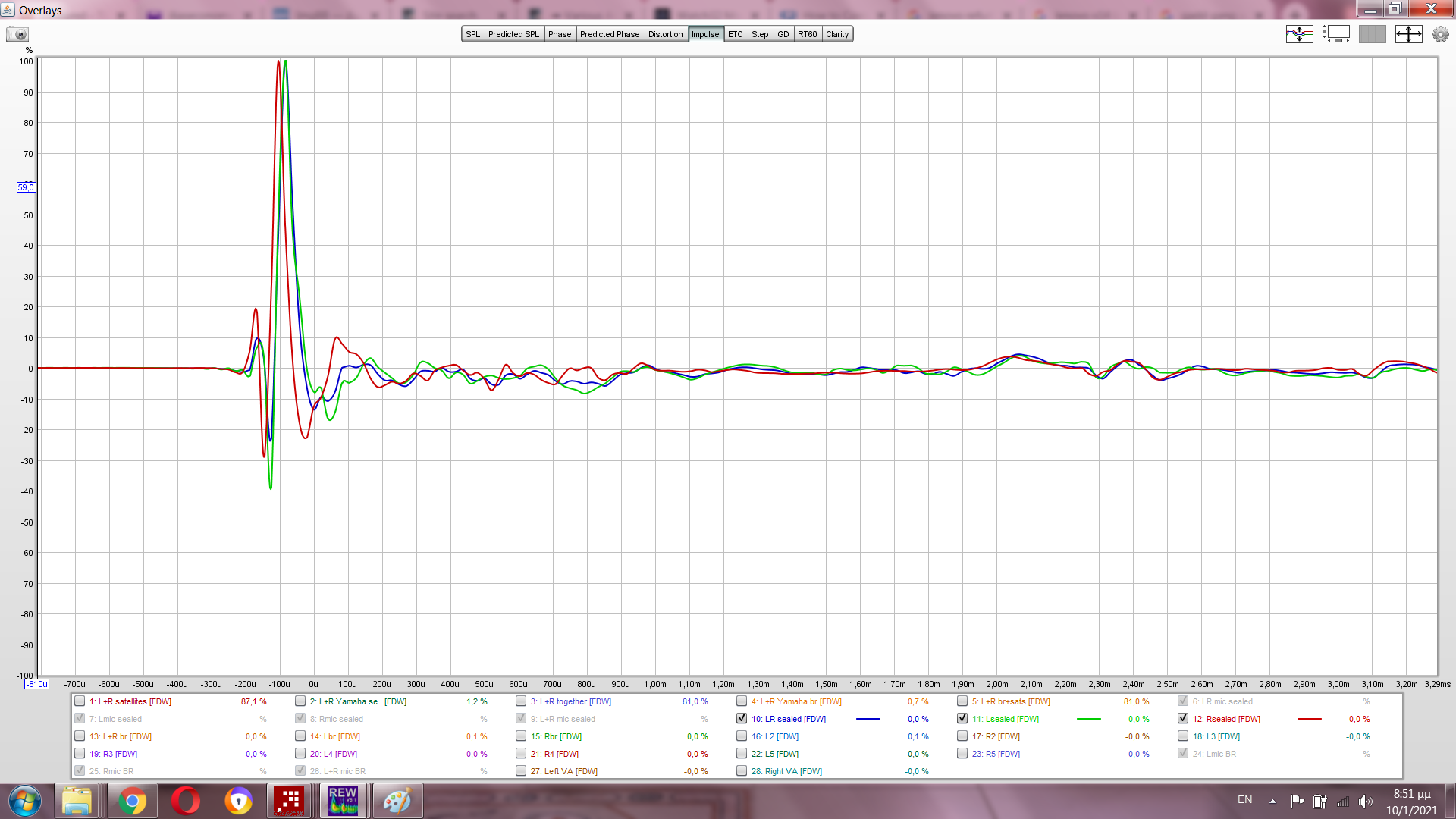

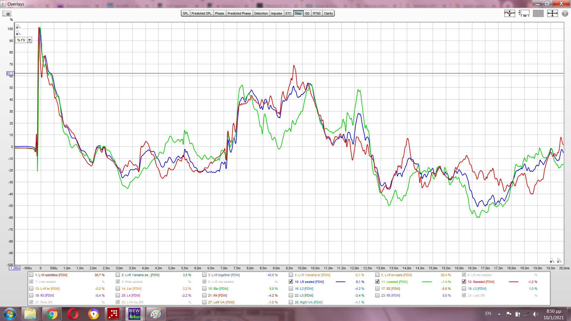

Κρουστικές :
Βηματικές:
Πρότυπα και οι δύο για μινιμαλιστικά setup παρά τη μεσολάβηση ενός ΄΄παρείσακτου΄΄ sub.

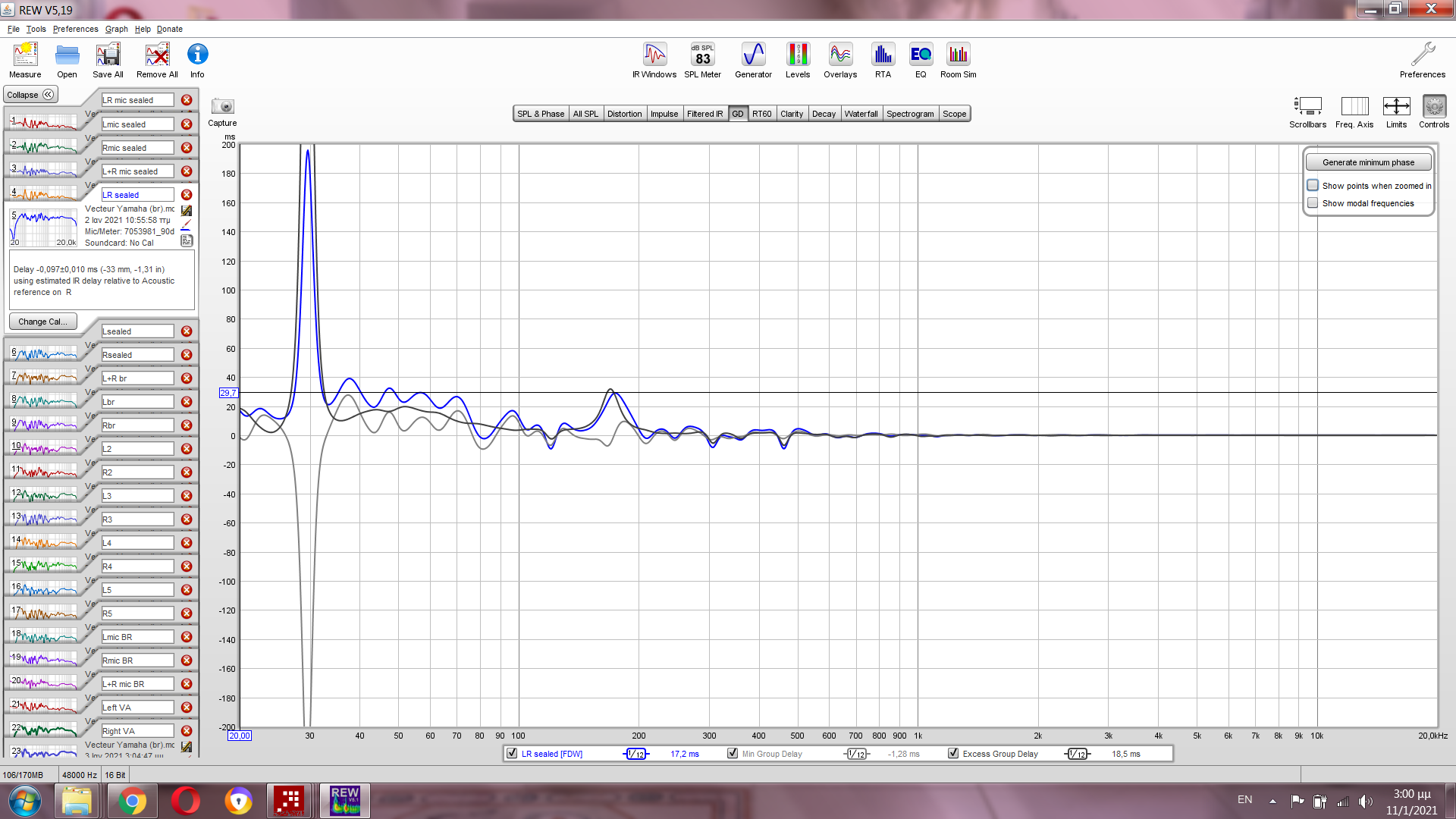

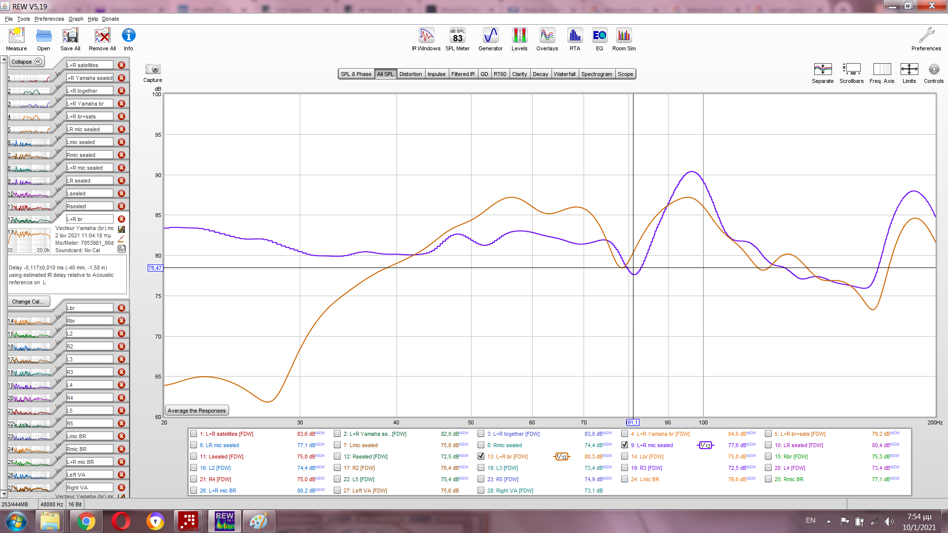

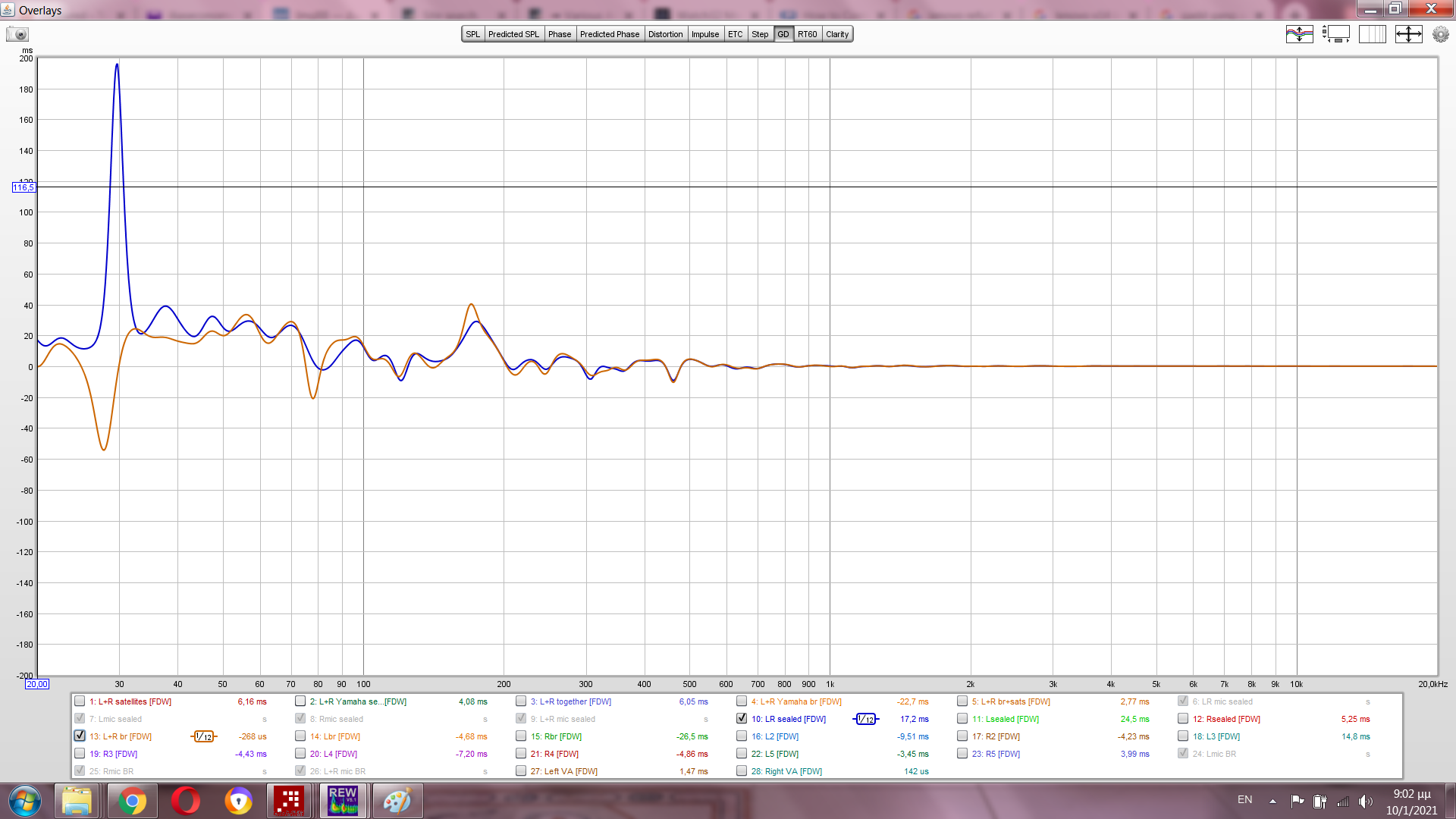

Group Delay για τη σφραγισμένη εκδοχή έναντι του ασφράγιστου bass reflex στο sub:
Εκ πρώτης όψεως η στενή κορύφωση στη σφραγισμένη εκδοχή στα 30 Hz περίπου λογαριάζεται υπέρμετρη,σωστά;
Έλα όμως που διαβάζοντας τις ενδείξεις στις σχετικές σειρές αποκαλύπτεται τι ισχύει πραγματικά...
Μπλε καμπύλη : 17,2 msec (εφάμιλλη όσων καταθέτουν για δικούς τους συνδυασμούς Neumann & Genelec)
Καφετιά καμπύλη : - 265 msec (15πλάσια χρονική υστέρηση μεταξύ των επιμέρους ηχειακών στοιχείων)

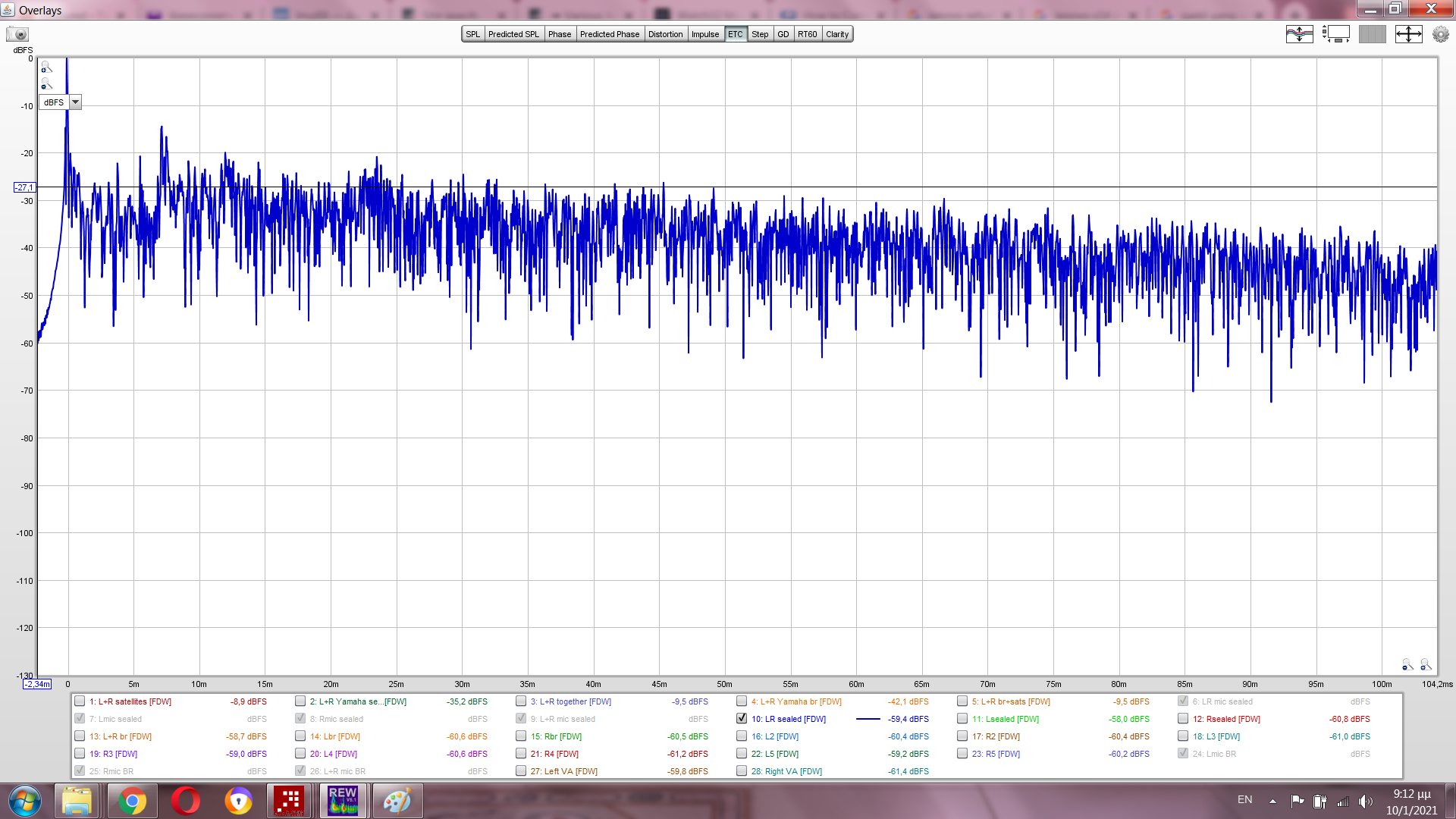

Παράσταση ETC...Με εξαίρεση τη συνιστώσα από το δάπεδο,επικρατεί ελεύθερη ως προς τις πρώιμες ανακλάσεις ζώνη σε όλη την έκταση του κρεβατιού...
Από ανέκαθεν επομένως ήταν έμφυτη η έξη για το τερπνόν μετά του ωφελίμου...

καπου χαθηκα στο διαγραμα...... με το group delay και τα ms ,μs ..........
''Εκ πρώτης όψεως η στενή κορύφωση στη σφραγισμένη εκδοχή στα 30 Hz περίπου λογαριάζεται υπέρμετρη,σωστά;
Καφετιά καμπύλη : - 265 msec (15πλάσια χρονική υστέρηση μεταξύ των επιμέρους ηχειακών στοιχείων)''
και please .....βαλε δυο καινουργια aerogel ! 😁😁:hi:

To group delay μετριέται σε msec,χιλιοστά δευτερολέπτου.Το τι αντιπροσωπεύει έχει αναλυθεί στο ΄΄Κατά Απόσβεσιν Ευαγγέλιον΄΄
Bhutia said:
Όλα τα ηλεκτρονικά κυκλώματα και οι ηλεκτρομηχανικοί μετατροπείς εφαρμόζουν επίσης κάποια χρονική καθυστέρηση σε οποιαδήποτε διέγερση περνάει από την είσοδό στην έξοδό τους.Όταν η τιμή της καθυστέρησης μένει σταθερή για όλες τις συχνότητες στο εύρος που μας ενδιαφέρει,τότε το σύστημα έχει γραμμική φάση.Εάν όμως δεν ισχύει αυτή η συνθήκη,τότε εμφανίζει παραμόρφωση φάσης.
Μια γραμμική μετάδοση χωρίς παραμόρφωση σημαίνει ότι το σύστημα θα εισάγει σε όποια διέγερση το τροφοδοτεί σταθερό κέρδος και καθυστέρηση ανεξάρτητα από τη συχνότητα.Τότε η απόκριση στην έξοδο του συστήματος θα είναι ταυτόσημη με τη διέγερση στην είσοδο,αναπλασμένη όμως με διαφορετικό πλάτος και καθυστερημένη ομοιόμορφα για κάθε συνιστώσα κατά το χρόνο που απαιτήθηκε για να φτάσει από την είσοδο στην έξοδο.
Ολίσθηση φάσης συμβαίνει όταν το σύστημα θα ασκεί διαφοροποιημένη καθυστέρηση σε ορισμένες συνιστώσες του σήματος,χωρίζοντάς το σε ομάδες.Η υστέρηση ομάδας (group delay) συμβολίζει το βαθμό στον οποίο ένα σύστημα κάνει τις επιμέρους συνιστώσες που περνάνε μέσα από το κύκλωμα να χάνουν τη μεταξύ τους ευθυγράμμιση στο πεδίο του χρόνου.Οι αστοχίες ευθυγράμμισης καταστρέφουν την αυθεντική μορφή του σήματος.Ως μέγεθος η υστέρηση ομάδας εκφράζει χονδρικώς το χρονικό διάστημα που περνά για τη διέλευση του ολικού σήματος από την είσοδο στην έξοδο.Το group delay ταυτίζεται με την απλή χρονική υστέρηση όταν το σύστημα παρουσιάζει γραμμική απόκριση φάσης.
Μια συσκευή διακρινόμενη από επίπεδη απόκριση πλάτους και φάσης διατηρεί αναλλοίωτες όσες κυματομορφές διέρχονται από τα κυκλώματά της.Για την αξιολόγηση πιστότητας στις συσκευές χρησιμοποιούνται κρουστική απόκριση και τετραγωνικοί παλμοί επειδή και οι δύο τύποι διεγέρσεων περιλαμβάνουν συχνοτικές συνιστώσες εκτεινόμενες σε ευρεία ζώνη.Τα ηχεία και τα μεγάφωνα είναι ανάλογα ζωνοδιαβατών φίλτρων,όπως και κάθε συσκευή που έχει άνω και κάτω όρια απόκρισης.Οι καθυστερήσεις που επιβάλλουν στο σήμα είναι εξαρτώμενες από τη συχνότητα και φυσικά δεν θα ισχύει τέλεια ανάπλαση ως προς το σήμα εισόδου τους.Οι φασικές ολισθήσεις και η παραμόρφωση από υστέρηση ομάδας αλλοιώνουν την πιστότητα στην αναπαραγωγή και την ανταπόκριση στις μεταβατικές.Σύστημα με υψηλή παραμόρφωση group delay παρέχει αμβλυμένη ατάκα (στην έφοδο της διέγερσης ορισμένες συχνοτικές συνιστώσες θα καθυστερούν έναντι των άλλων) και παράταση στην παραμονή ενέργειας μετά το σταμάτημα της διέγερσης για τις ίδιες συνιστώσες - φαινόμενο γνωστό ως hangover.
Μεταβλητός παράγων είναι το μέγεθος υπό το οποίο οι αλλοιώσεις στην πιστότητα θα γίνονταν αισθητές.Δεδομένα από Ψυχοακουστικές μελέτες έχουν θέσει το χρονικό κατώφλι για την αντιληπτότητα σε τιμή 20 msec στη ζώνη των δύο πρώτων οκτάβων.
Στη συγκεκριμένη περίπτωση η φαινομενική κορύφωση στη μπλε καμπύλη από την παράσταση φανέρωνε χρονική υστέρηση όχι προερχόμενη από τους δορυφόρους σε συνδυασμό με το sub,αλλά από την ολική συνεδρία μέτρησης που είχε γίνει υπό διαφοροποιημένο ηλεκτρονικό εξοπλισμό.Αυτό φαίνεται και στην αντιπαραβολή με τη γκρίζα καμπύλη που δείχνει τη θεωρητική κατάσταση ελάχιστης φάσης...

το πρωτο σκελος της ερωτησης μου εχει να κανει με την διαφορα στην περιγραφη σου με το τι υπαρχει τικαρισμενο στις μετρησεις του delay screen shot...🤔
Για το δευτερο , θα επιμεινω ... την ιδια μετρηση πιθανον να επερνες με seas... ή SB ! Εχουν διαφορετικη ''χροια'' ...............:hi:αλλο το coated paper....................................
Από τη στιγμή που όλες οι μετρητικές συνεδρίες εκτελούνται υπό Acoustic Timing Reference,οι αναγραφόμενες τιμές msec στη βάση του παραθύρου αντιπροσωπεύουν το ισχύον μέγιστο group delay ανάμεσα στα επιμέρους ηχειακά στοιχεία
Συμπέρασμα : ο συντονισμός και η περαιτέρω δράση του bass reflex στο συγκεκριμένο sub σε συνδυασμό με τους υφιστάμενους ιδιορρυθμούς στη συγκεκριμένη πάντα ενιαία οντότητα και το συγκεκριμένο στήσιμο υποβαθμίζει το χρονισμό με τους δορυφόρους.Χώρια το ότι βλάπτει και τη συνδυασμένη απόκριση συχνότητας...

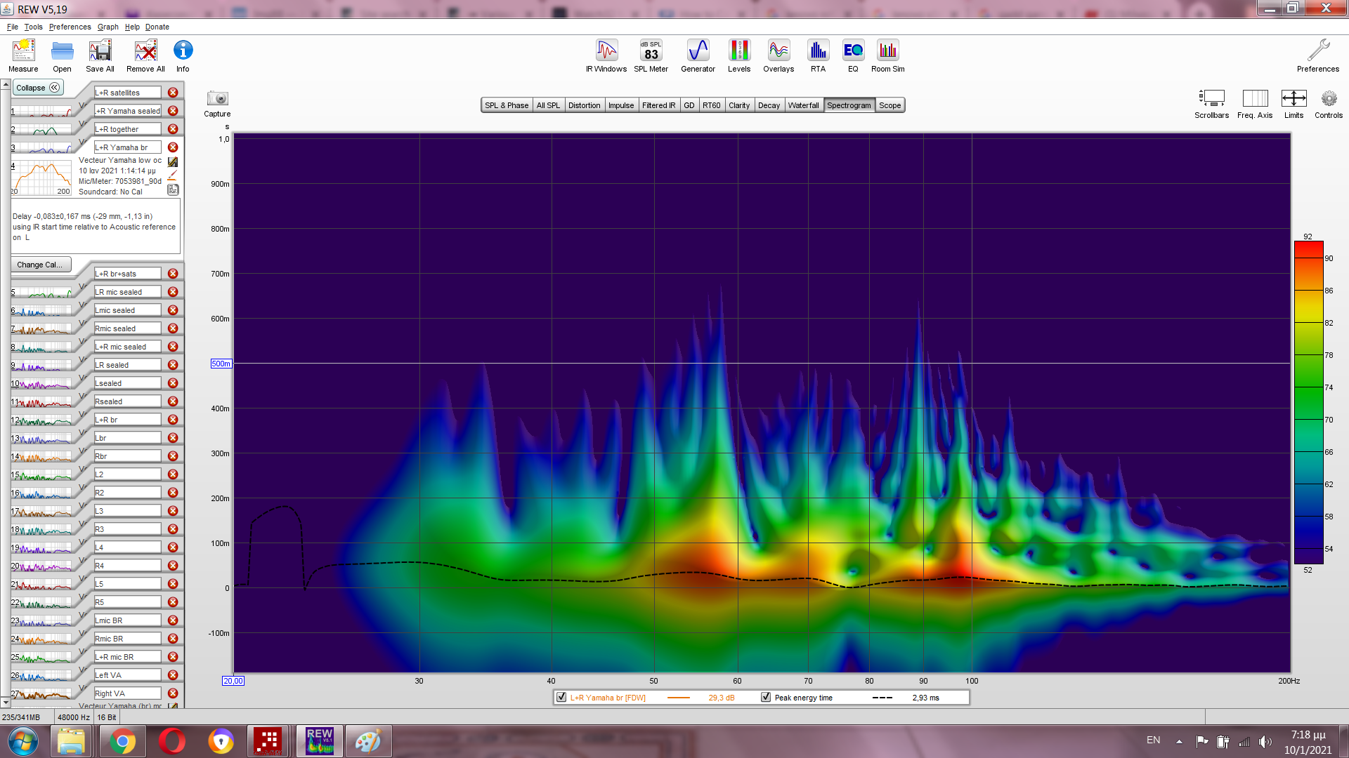

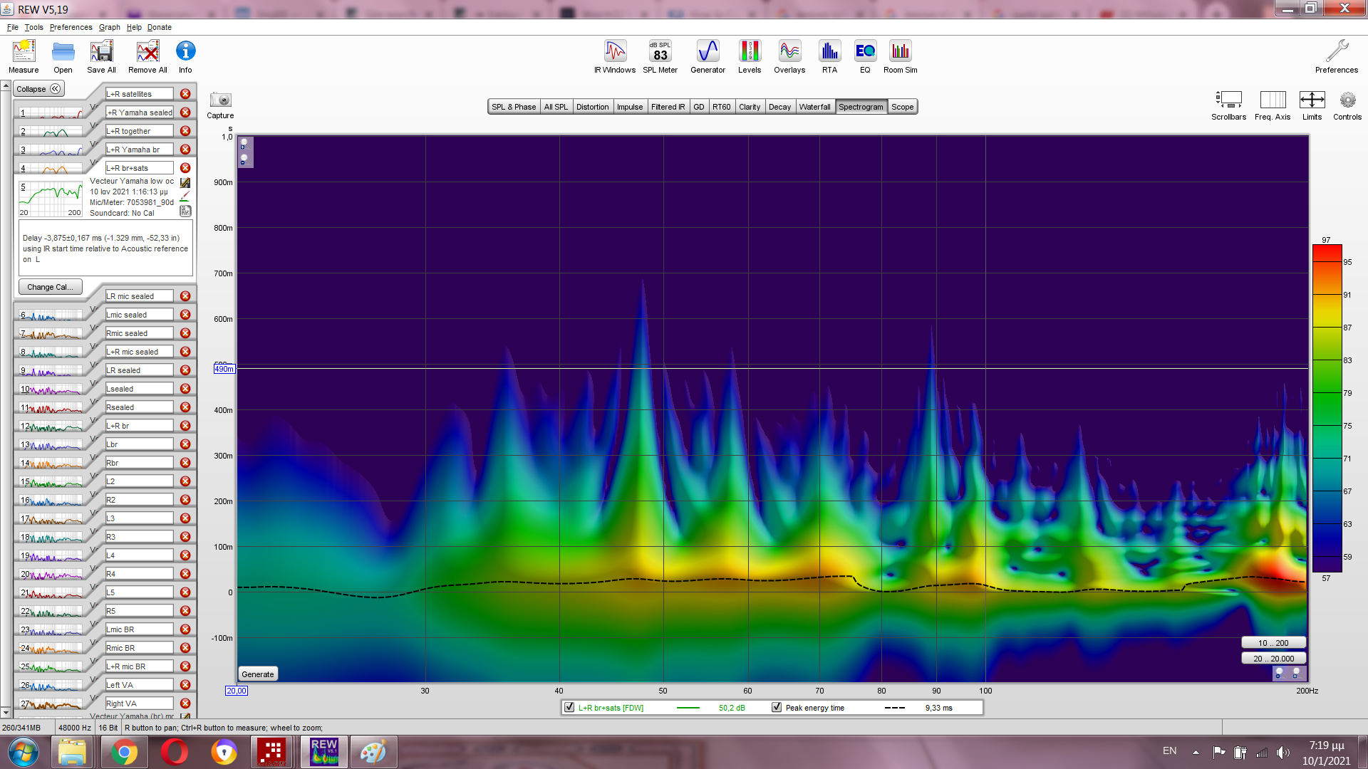

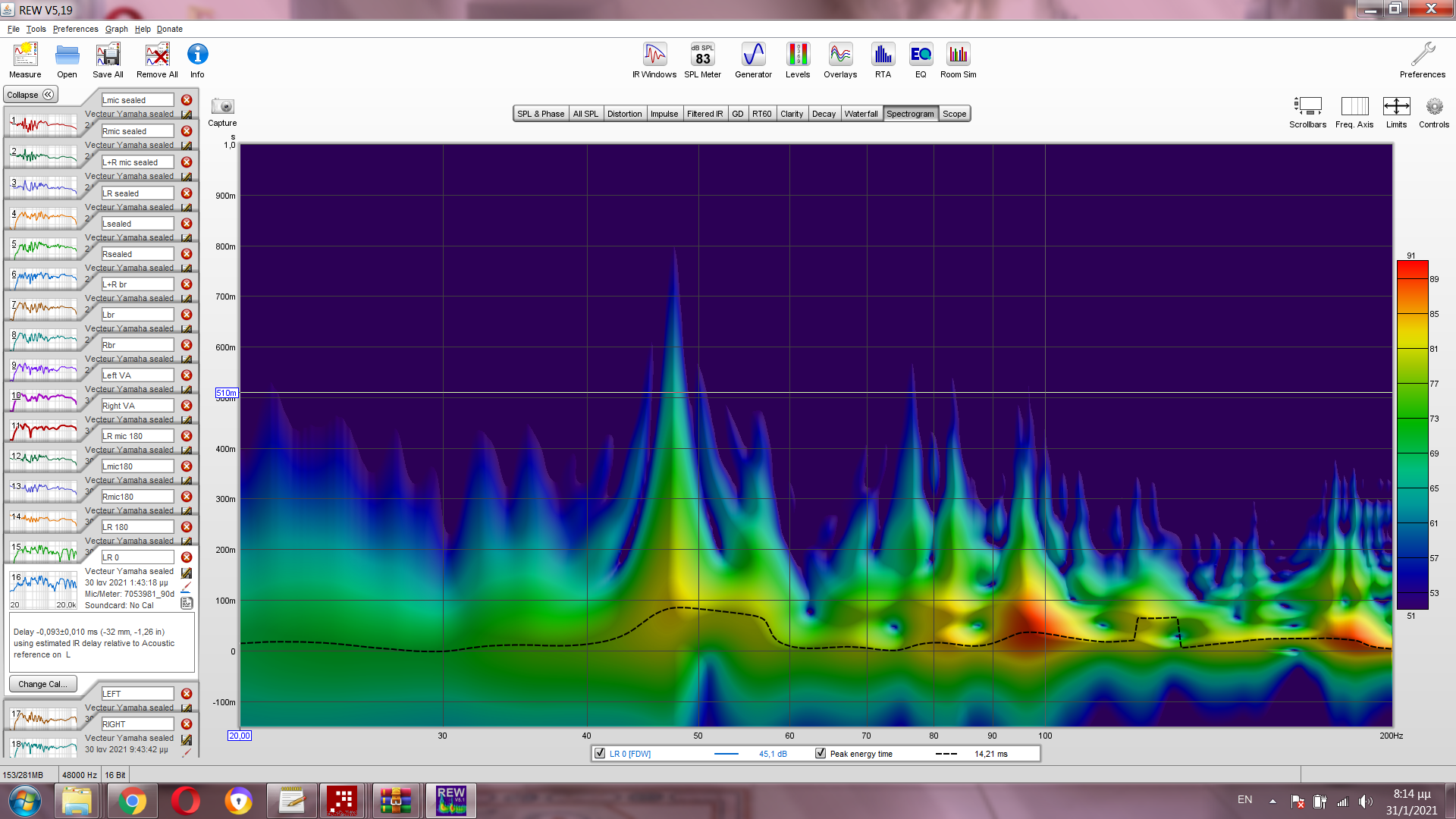

Ας δούμε ενδεικτικά το spectrogram πριν τη διόρθωση με το sub σταθερά στο κέντρο με πολικότητα τώρα 0 deg.
Κρουστική ενέργεια εκτεινόμενη τώρα στην πρώτη οκτάβα αλλά και μικρότερη πυκνότητα στις πρώτες με τη χαρακτηριστική ΄΄΄καμπούρα΄΄ γύρω από τα 50 Hz να δείχνει ανεξέλεγκτο ιδιορρυθμό...

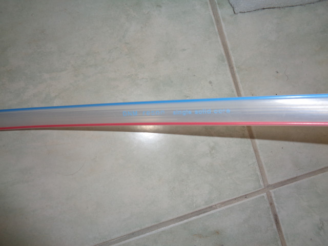

@Bhutia βλεποντας οτι χρησιμοποιησατε τα μονοκλωνα καλωδια DNM Reson θα ηθελα να σας κανω μια ερωτηση, αν θελετε απαντατε :)
Για τα καλωδια ηχειων τι ειναι ΄΄ καλυτερα΄΄ μονοκλωνα η πολυκλωνα:hi:
Καταρχάς ας ξεκαθαριστεί ότι οι ανισορροπίες απόκρισης και μεταξύ καναλιών στα setup δεν διευθετούνται με αρχιτεκτονική καλωδίων...
Δεύτερον,τα αμιγώς μονόκλωνα καλώδια - δηλαδή όχι παραλλαγές τύπου Litz με πολλαπλούς κλώνους τυλιγμένους καθένας σε δικό του διηλεκτρικό περίβλημα - διαθέτουν ένα και μοναδικό συμπαγή συρμάτινο αγωγό.Η διάμετρος αυτού είναι αναγκαστικά αρκετά λεπτή,ούτως ώστε ν'αποτρέπονταν επιδερμικά φαινόμενα στο άνω άκρο του ακουστού φάσματος.
Αυτό το στοιχείο οδηγεί νομοτελειακά στο ότι η ωμική αντίσταση τέτοιων καλωδίων θα είναι τάξεις ανώτερη εκείνης από τυπικά πολύκλωνα καλώδια ίδιου μήκους...Η γεωμετρία δε του DNM συνεπάγεται επίσης υψηλές τιμές για το μέγεθος της αυτεπαγωγής και πολύ χαμηλές για εκείνο της χωρητικότητας.
Βέβαιο είναι ότι τα interconnects αλλά ιδιαίτερα τα καλώδια ηχείων ακούγονται διαφορετικά συγκρινόμενα υπό τις ίδιες συνθήκες με τυπικά πολύκλωνα.Έχω διαπιστώσει όμως ότι για να γίνεται αυτή η διαφοροποίηση αρεστή σε όλους τους τομείς και κυρίως στα άκρα του φάσματος,χρειάζονται setup με μινιμαλιστική φιλοσοφία,δηλαδή απουσία πολύπλοκων παθητικών κρος,τελικοί με χαμηλή τιμή στην εφαρμογή αρνητικής ανάδρασης - άρα και υψηλότερη αντίσταση εξόδου με μικρότερο συντελεστή απόσβεσης πληττόμενο επίσης σε μικρότερο βαθμό από την ωμική αντίσταση στο καλώδιο ηχείων - και καμπίνα-woofer με γρήγορη συμπεριφορά απόσβεσης στο θεμελιώδη τους συντονισμό.
