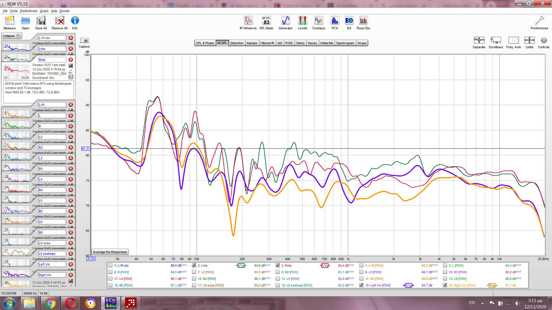

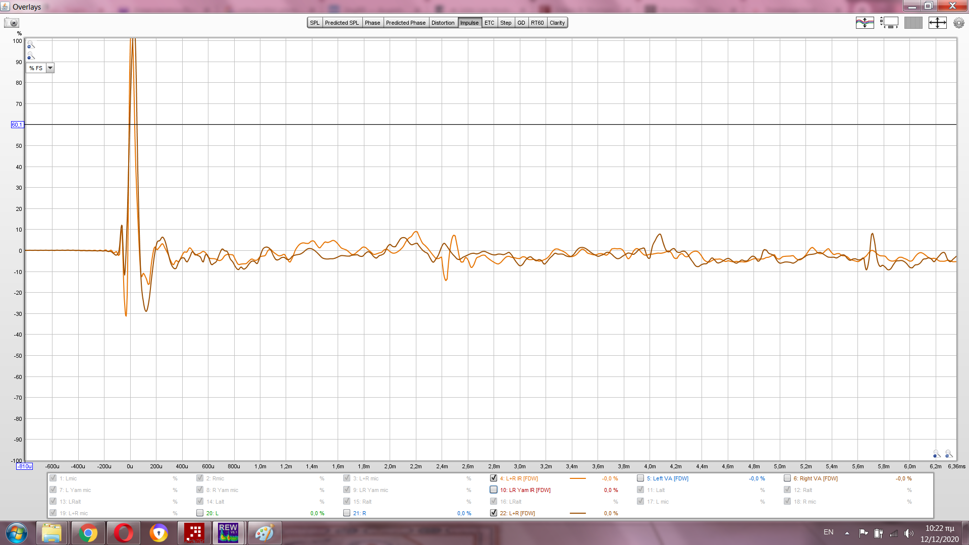

Για να μην αφεθεί όμως κανένα ενδεχόμενο...μετεξεταστέο,ας δούμε τη σύγκριση για τις αδιόρθωτες πάντα καταστάσεις,πρώτα αποκρίσεις με τα επιμέρους κανάλια εκπέμποντα μαζί.Καφετιά καμπύλη η απόκριση με τους δορυφόρους κολλητούς στον τοίχο και μπλε η τρέχουσα.
Βλέπουμε ότι το κόλλημα στον τοίχο στη συγκεκριμένη περίπτωση διαρρύθμισης δεν προσφέρει κάποιο ιδιαίτερο πλεονέκτημα στην απόκριση,τουναντίον επιφέρει και ενεργειακό χάσμα στο δεύτερο μισό της πρώτης οκτάβας και πιο έντονο στην τέταρτη οκτάβα...Τονίζεται βεβαίως ότι κάτι τέτοιο δεν θα ισχύει υποχρεωτικά γι άλλες διαρρυθμίσεις setup σε διαφορετικούς χώρους...
Το περιθώριο από το τοίχωμα στην αρχικά επιλεγείσα απόσταση υπερτερεί και στην Κρουστική (κόκκινη) όπως διαπιστώνεται έναντι της πορτοκαλί :

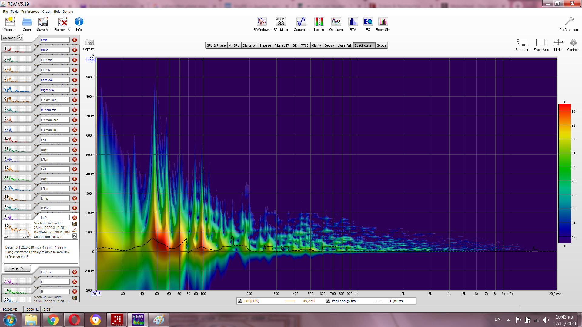

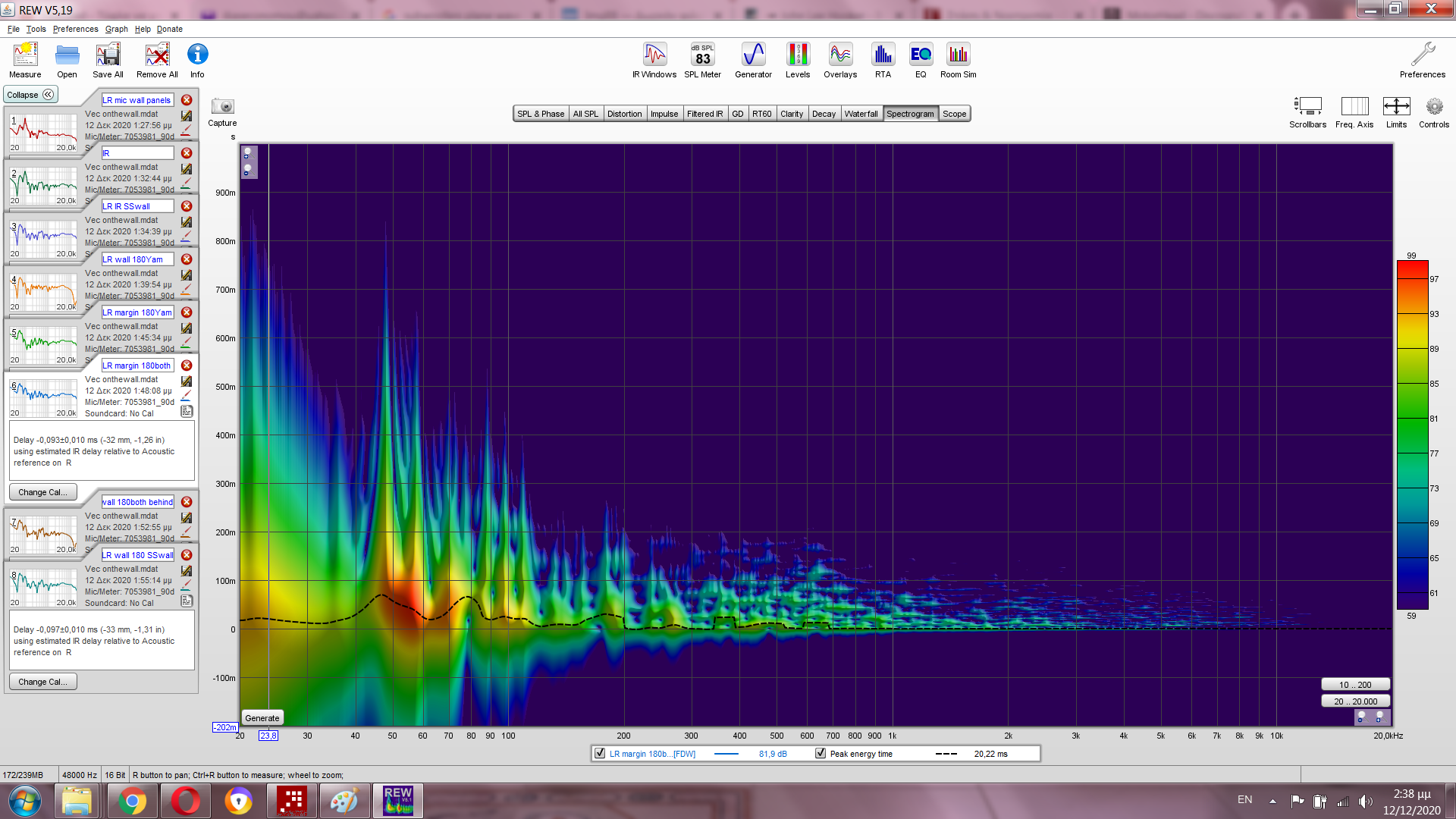

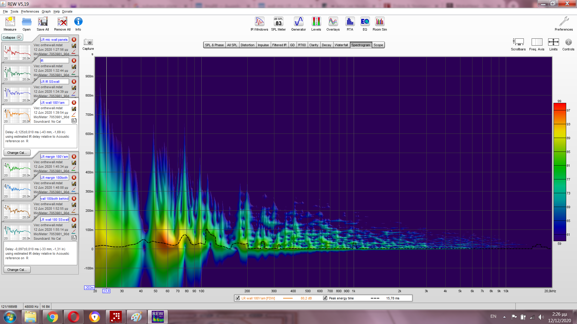

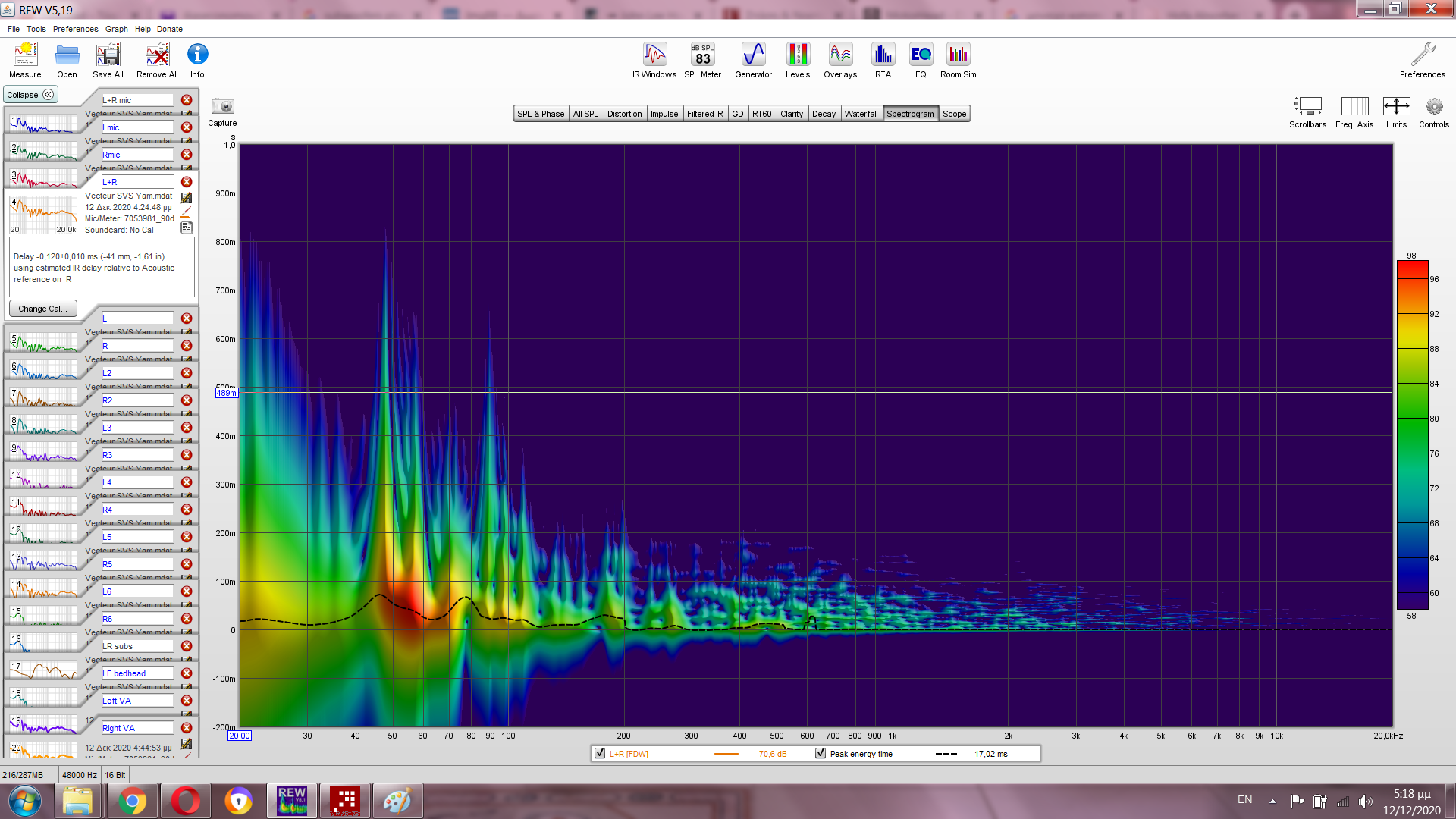

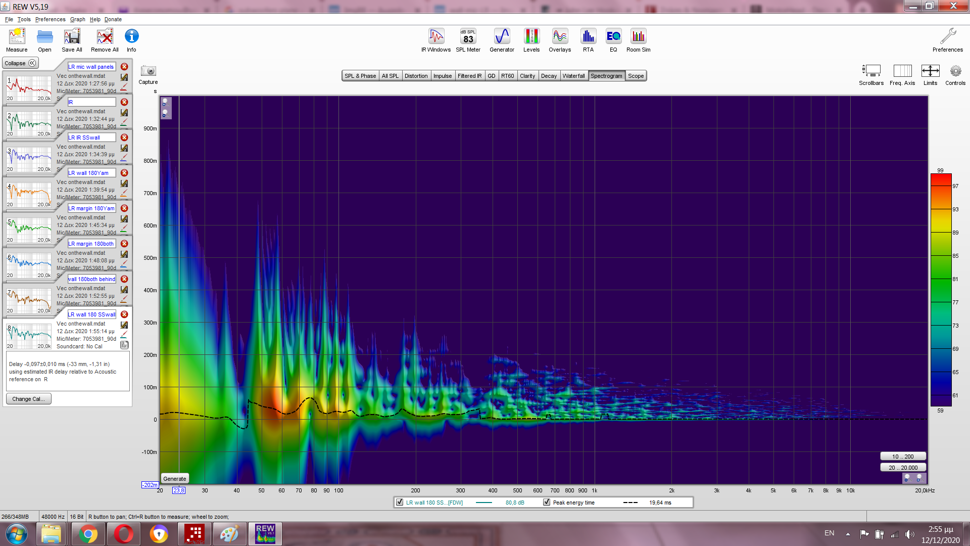

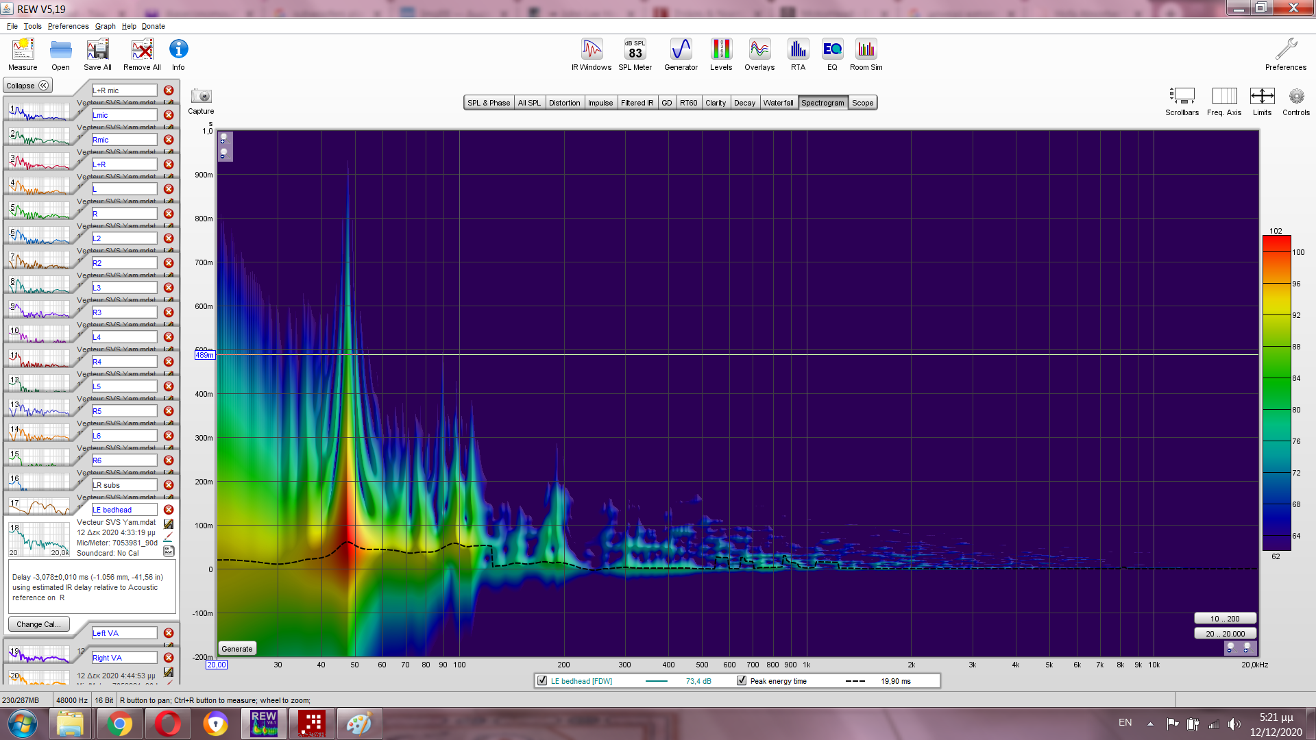

Ας εξετάσουμε και τα spectrograms...Πρώτο το ισχύον με το περιθώριο από το τοίχωμα και κάτω από αυτό το δοκιμαστικό με το κόλλημα στον τοίχο:
Μολονότι το δεύτερο φαίνεται πιο ΄΄καθαρό΄΄,ας προσέξουμε τη μετάπτωση μεταξύ πρώτης και δεύτερης οκτάβας με το σχετικό ενεργειακό κενό...Η δε καθαρότητα στις ανώτερες οκτάβες οφείλεται σε πιο ευνοϊκές συνθήκες ως προς τους ήχους περιβάλλοντος που επικρατούσαν κατά το χρόνο λήψης του δεύτερου.
Η μοναδική παράμετρος όπου το κόλλημα στον τοίχο εμφάνιζε αδιαμφισβήτητο πλεονέκτημα ήταν ο βαθμός χρονικής ευθυγράμμισης sub με δορυφόρους,αφού οι δεύτεροι οπισθοχωρούσαν ενώ τα πρώτα έρχονταν ακόμα πιο κοντά στο sweet spot.
Η ευθυγράμμιση όμως μπορεί ν'αντισταθμιστεί,ενώ οι απώλειες ενέργειας στην πρώτη και τέταρτη οκτάβα όχι.Οπότε το εγχείρημα θα συνεχιστεί επαναφέροντας τους δορυφόρους και τη διαρρύθμιση όπως ίσχυαν με το περιθώριο από το τοίχωμα.

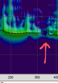

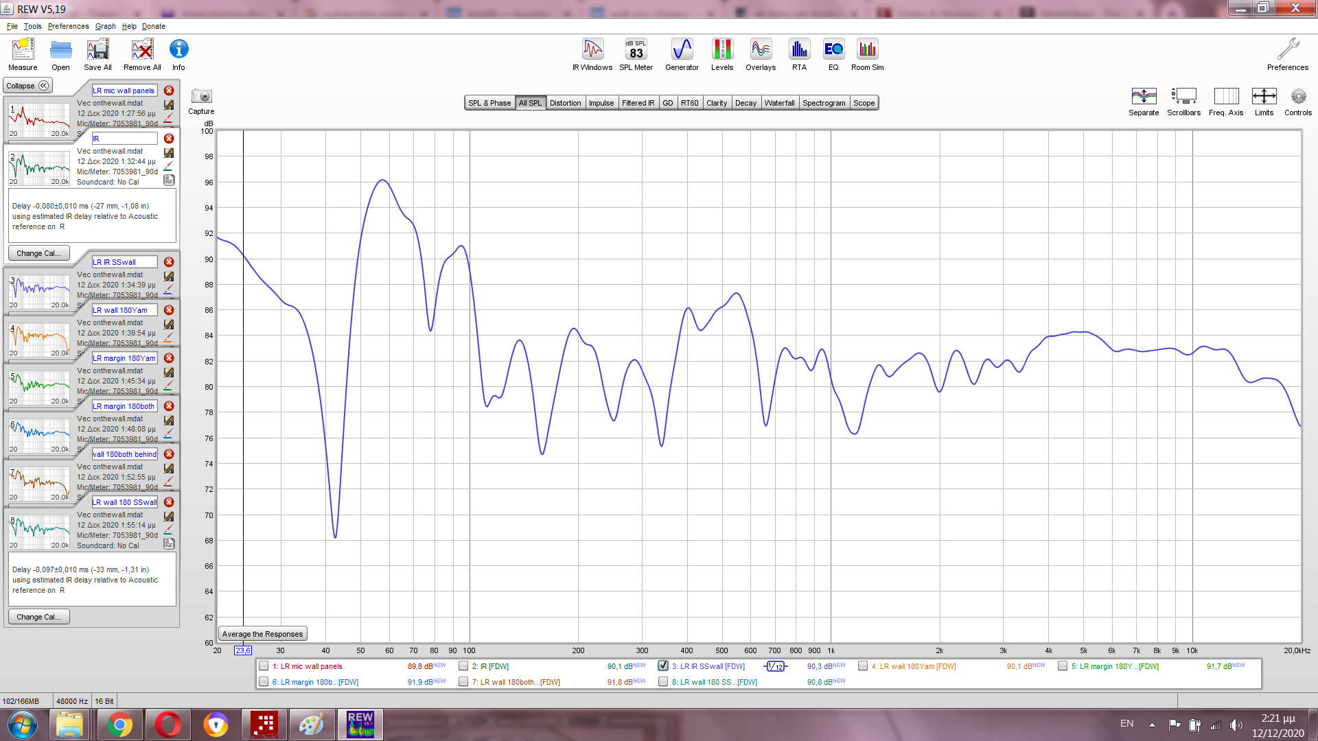

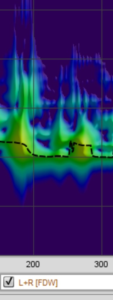

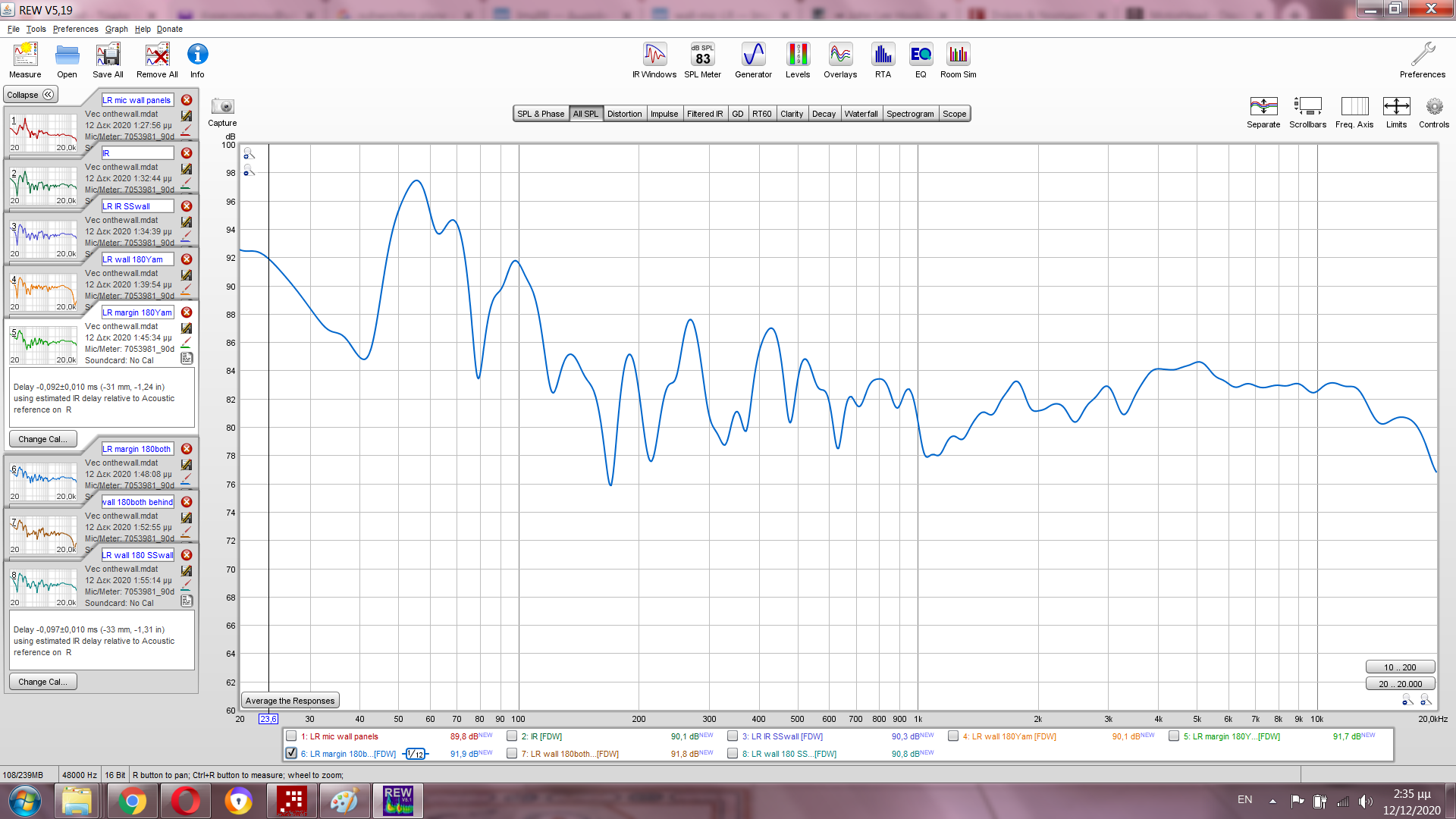

Κολλητό στον τοίχο έχει μια ακύρωση στους 342 κύκλους που έχεις σημειώσει.
Η ακύρωση αυτή, φαίνεται και ως έλλειμμα στο σπεκτρο:
Το μήκος κύματος στους 342 είναι 1 μέτρο, και δε βλέπω πουθενά μισό μέτρο, αλλά βλέπω 25 εκατοστά (απόσταση γουφερ με τοίχο).
Προφανώς θέλει να βάλεις ηχοαπορροφητικά υλικά πίσω από το ηχείο, μεταξύ ηχείου και τοίχου.
Στην πιο απομακρυσμένη τοποθέτηση από τον τοίχο, η ακύρωση ταξιδεύει λίγο πιο χαμηλά (220), και λόγω αυξημένης απόστασης έχει λίγο μικρότερη ισχύ.
Στο σπεκτρο κολλητά στον τοίχο, η ενέργεια 180-340 κύκλους είναι κούκλα, ενώ στην πιο απομακρυσμένη θέση είναι πανούκλα.. :biggrin:
Δες από κοντά.
Κούκλα:
Και πανούκλα:
Δες από κοντά.
Κούκλα:
Και πανούκλα:
Κοποπρεν ακουστικς εις τριπλούν.
3x1. Πρωί μεσημέρι βράδυ.
Τες πα.

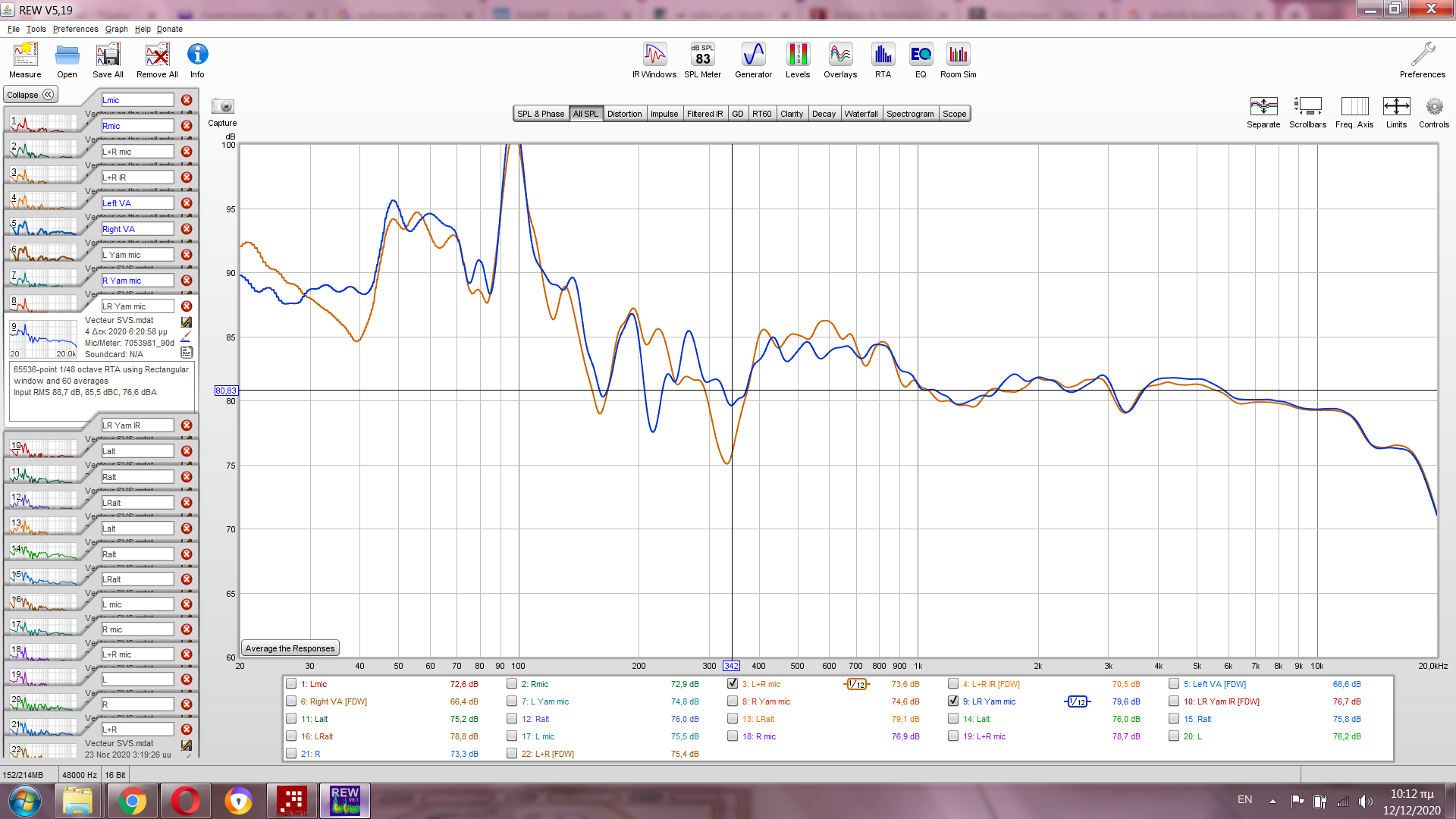

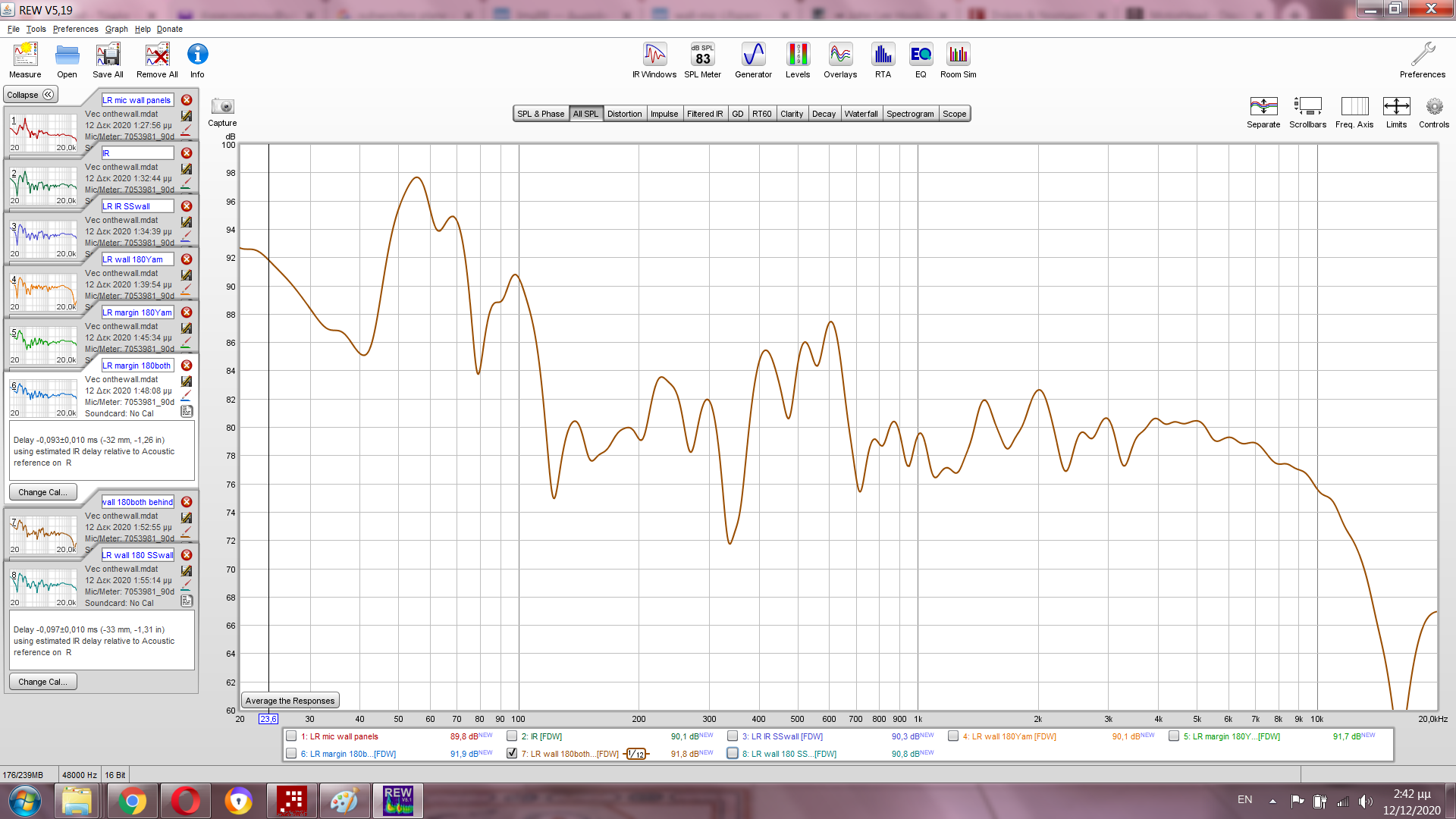

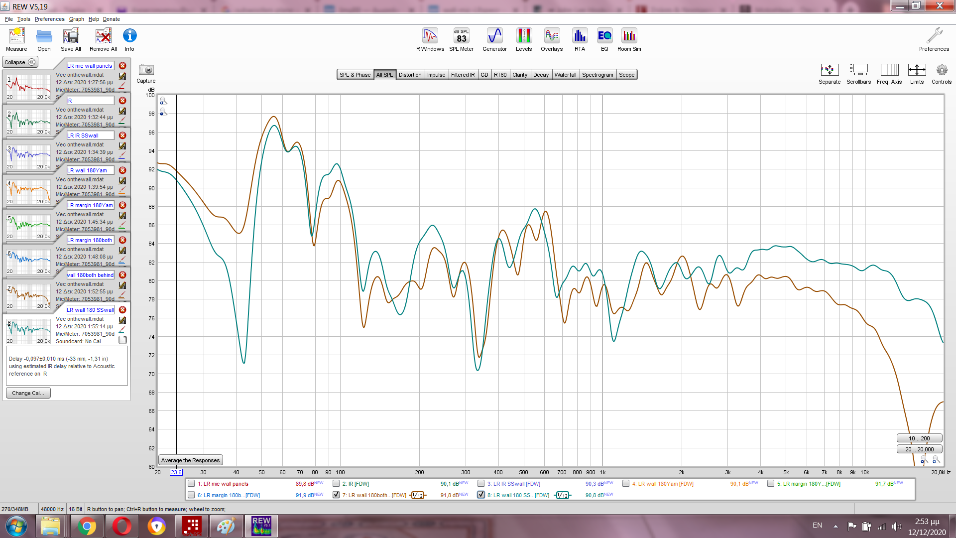

Απορρόφηση μπορεί να μπει στο μέγεθος της καμπίνας, κολλητά στην καμπίνα με ταινία διπλής όψης να μη το βλέπεις. Τες πα τρις. :o :lol:

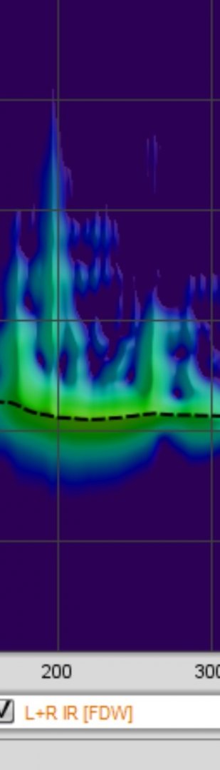

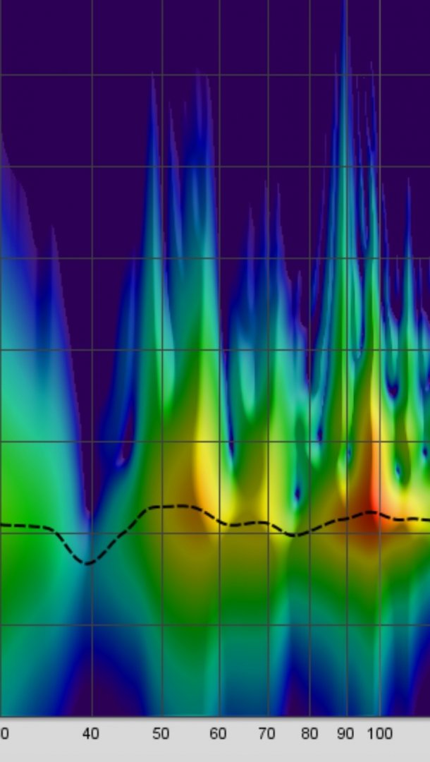

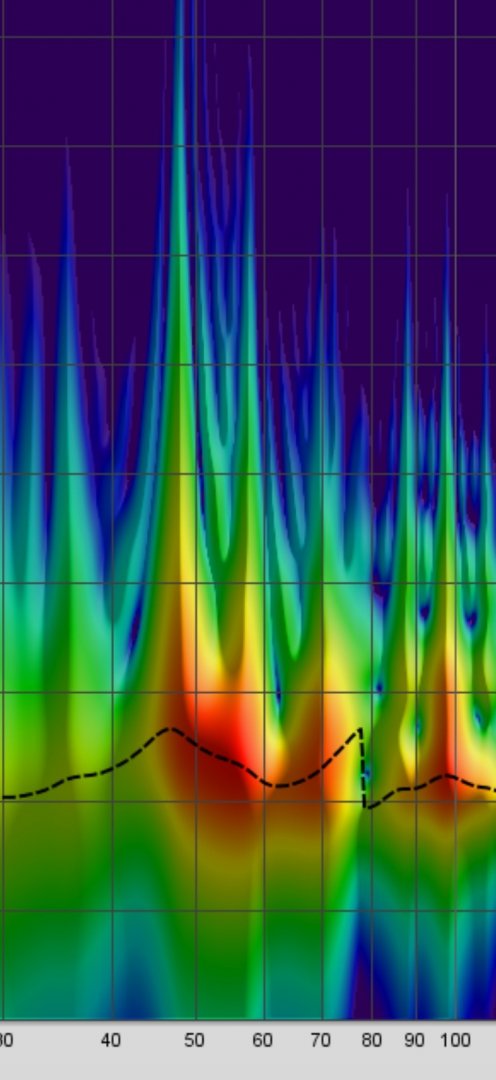

Μα, το απόλυτο κενό προβλέπεται εκεί..
Σιγά μη βγάζει τίποτα το ηχείο στους 40..
Το "μη κενό" της μιας, οφείλεται κατά πάσα πιθανότητα στα προβλήματα πιο πάνω, στους 50-70.
Το δεύτερο, έχει πολύ λιγότερα προβλήματα, παραμένει βασικά ο τονισμός στους 100, άλλο πρόβλημα δεν φαίνεται.
Πολύ πιο λογική η συμπεριφορά του δεύτερου, αν και θα ακούγεται πιο "άδειο" χωρίς σωστή ισοσταθμιση.
Το 100 που οφείλεται; Έχει καμία τρύπα πίσω; Φαίνεται πολύ έντονη τόνωση στους 100 και στο γράφημα πλάτους.
View attachment 190981 View attachment 190982
Στη δική μου εκτίμηση μεγαλύτερο ζήτημα είναι η ανομοιομορφία στην κατανομή ενέργειας,εφόσον δεν σκοπεύω να μοιάζει το δωμάτιο με αφιερωμένο χώρο.Επειδή γίνονται έτσι πιο διακριτές οι αποκλίσεις στην ανώτερη συχνοτική ζώνη.

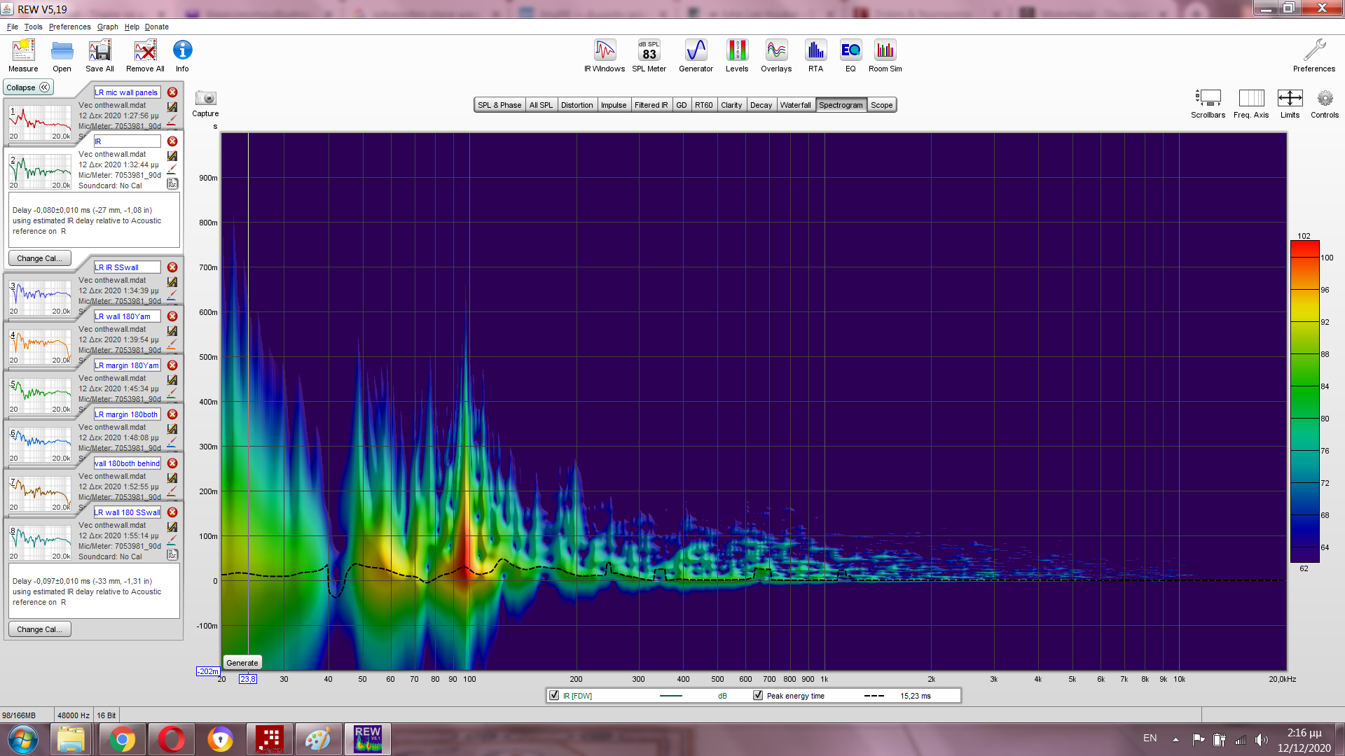

Πάμε λοιπόν για μια ταχεία παρτίδα με φρεσκότατα δεδομένα...
Σε όλες τις παρακάτω παραστάσεις τα επιμέρους κανάλια εκπέμπουν μαζί ...

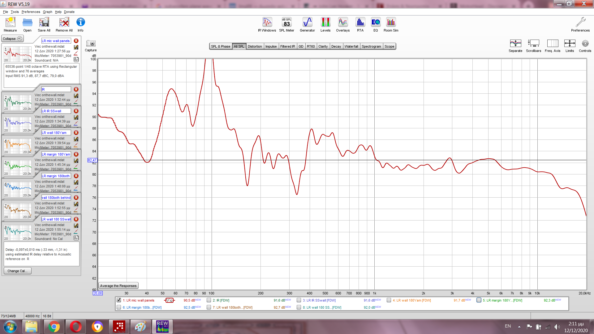

Κοντά στο τοίχωμα με γέμιση διπλά πανελάκια HOFA μεταξύ του πρώτου και καθενός δορυφόρου (μετακινούμενο μικρόφωνο) :
Παραμένει η υποχώρηση στην τέταρτη οκτάβα...

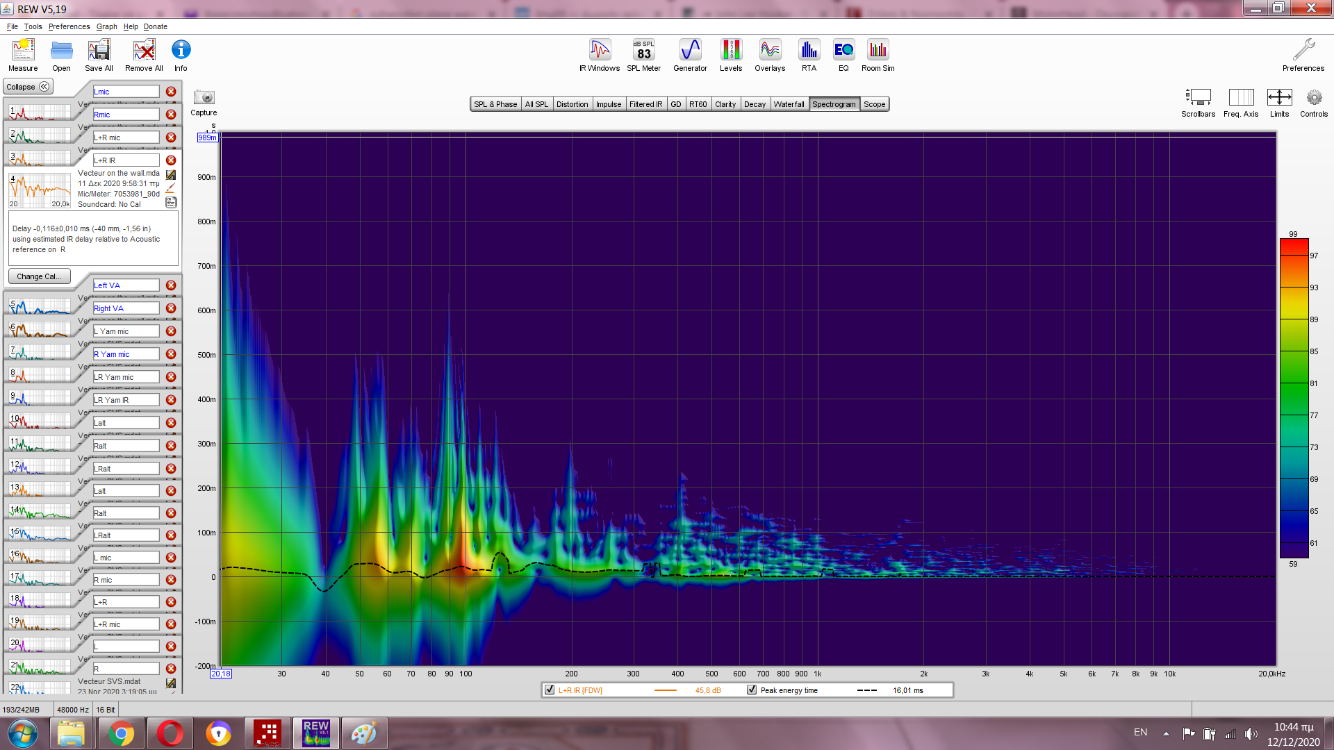

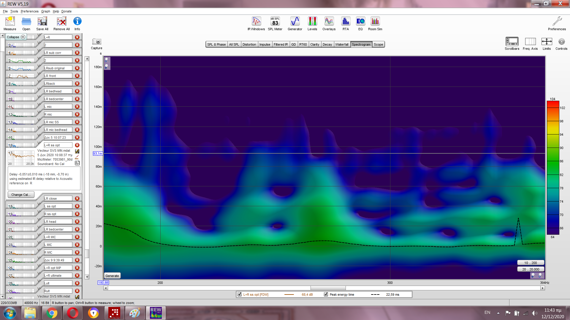

Spectrogram:
Κρουστική με δορυφόρους σε απόσταση και χωρίς πάνελ,αλλά θέση λήψης πιο μπροστά από το κανονικό sweet spot,σα να βρίσκονταν οι δορυφόροι κολλητά στο τοίχωμα:
Συμπεραίνεται ότι η απώλεια ενέργειας στο δεύτερο μισό της πρώτης οκτάβας σχετίζεται με τη θέση λήψης...
Πώς μπορεί με μια απλή κίνηση να ταπεινωθεί το πρόβλημα στα 100 Hz....Spectrogram με το Yamaha sub σε αντίστροφη πολικότητα :
Η πορτοκαλί κρουστική σχετίζεται με το παραπάνω spectro...H πράσινη όμως έχει τους δορυφόρους ξανά σε απόσταση από το τοίχωμα χωρίς πάνελ...Βλέπουμε όμως ότι μαζί με την υποχώρηση στα 100 Hz θα έχει προκύψει απώλεια ενέργειας στην τρίτη οκτάβα...
Για να το αντιμετωπίσουμε,παίζουμε με το ρυθμιστικό πολικότητας (φάσης) και στο SVS,αφού εκτιμώ ότι οι μεταπτώσεις στην απόκριση σχετίζονται με τη ζώνη όπου ισχύει αλληλοκάλυψη ενέργειας ανάμεσα στα δύο sub :
Η βελτιωμένη κατάσταση εμφανίζεται στην αντίστοιχη κρουστική με τους δορυφόρους σε απόσταση από το τοίχωμα χωρίς πάνελ και θέση λήψης το προβλεπόμενο για τέτοια διαρρύθμιση sweet spot:
Με το ομόλογο spectrogram:
Ανάδρομη επιβεβαίωση...Δορυφόροι στο τοίχωμα με πάνελ και θέση λήψης η ίδια πιο πίσω από το προβλεπόμενο για την τρέχουσα διαρρύθμιση sweet spot,σα να ήταν σε απόσταση από το τοίχωμα:
Η πτώση ενέργειας στην τελευταία οκτάβα οφείλεται στη γωνία off-axis που ισχύει υπό την τρέχουσα συνθήκη...
Spectrogram:
Η δε πράσινη με θέση λήψης το προβλεπόμενο sweet spot για δορυφόρους κοντά στο τοίχωμα:
Spectrogram:
Προτιμώ ακόμα υπό αυτήν την εξέταση να επιχειρηθεί διόρθωση με τους δορυφόρους σε απόσταση από το τοίχωμα...

Εντάξει, είναι πιο σύνθετο το πρόβλημα (για δυνατούς λύτες), διότι δεν υφίσταται χρονική ευθυγράμμιση, δεν υφίσταται κρος ένθεν κι ένθεν άρτια υλοποιημένο, δεν υφίσταται ίση απόσταση των δορυφόρων και του σαμπ από τη θέση ακρόασης, προφανώς υπάρχει κυλιόμενη φάση και καθυστερήσεις σε αμφότερα και το παιχνίδι παίζεται υπό άλλους όρους.
Ωστόσο, δεν έχει αποσαφηνιστεί ακόμα ούτε το που ακριβώς οφείλεται η τόνωση στους 100 κύκλους, ούτε που ακριβώς οφείλεται η ταπείνωση στους 340.
Το πάνελ απορρόφησης σε ποιο συχνοτικό εύρος είναι ικανοποιητικό;
Βλέπω πως μάλλον δεν οδήγησε σε καμία διαφοροποίηση στην ταπείνωση των 340.

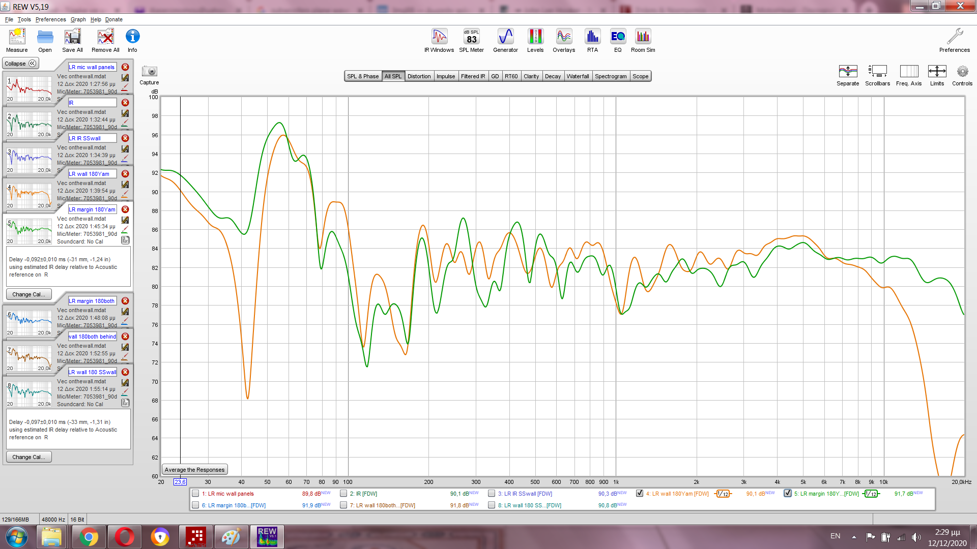

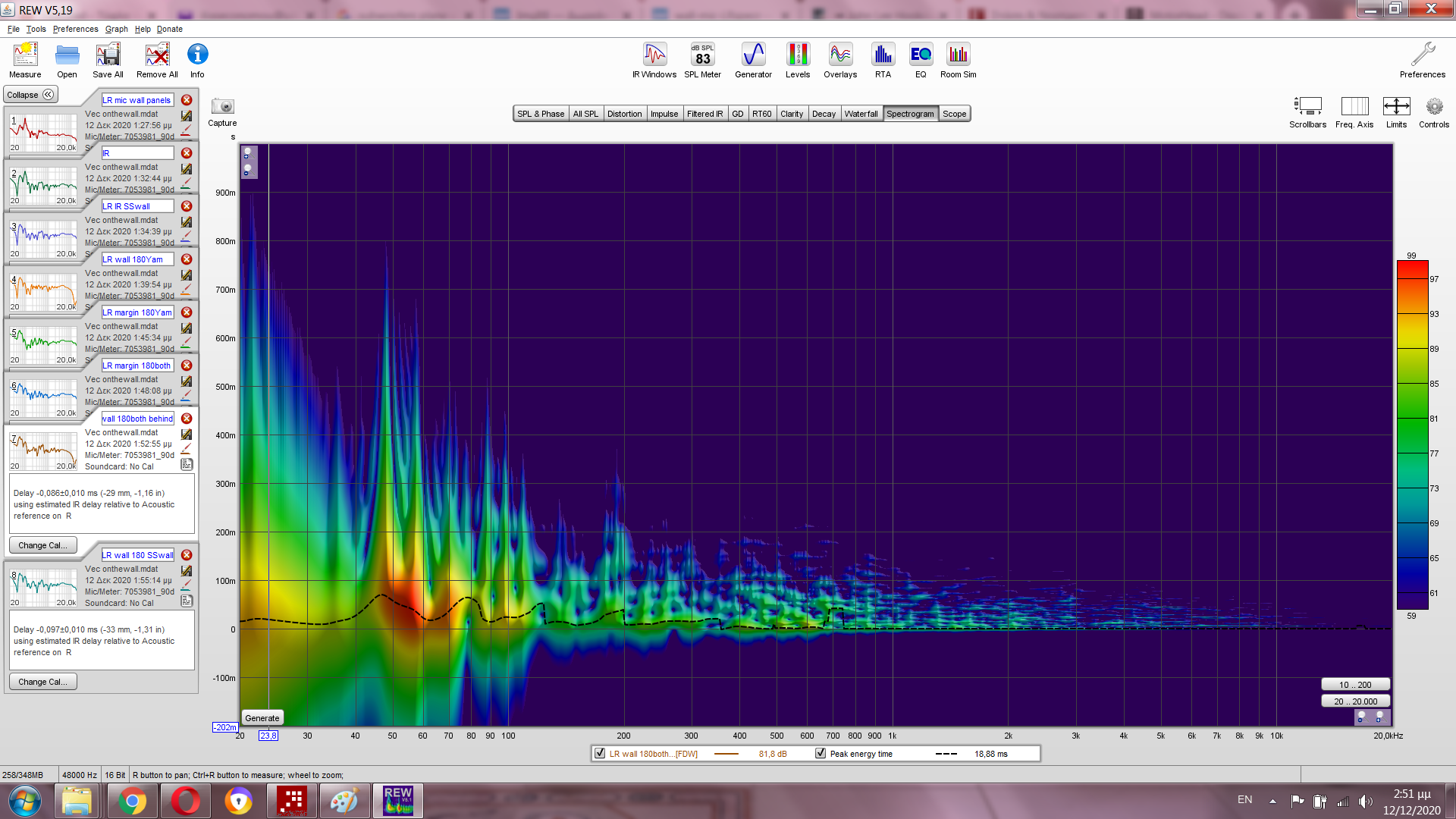

Πραγματοποιήθηκαν εν τω μεταξύ και αναλυτικές μετρήσεις υπό την τρέχουσα συνθήκη,δηλαδή παίξιμο με την πολικότητα στα sub και δορυφόρους σταθερά σε απόσταση από το τοίχωμα απουσία πάνελ όπισθεν αυτών.Ιδού οι αποκρίσεις πλάτους και Vector Averaged κατά τα γνωστά:
Spectrogram με τα επιμέρους κανάλια μαζί :
Κι ένα κρίσιμο στοιχείο...Spectrogram από την ίδια ακριβώς διαρρύθμιση με θέση λήψης τώρα την επίλεκτη στο προσκέφαλο του κρεβατιού,μακριά από τα όρια του στερεοφωνικού τριγώνου:
