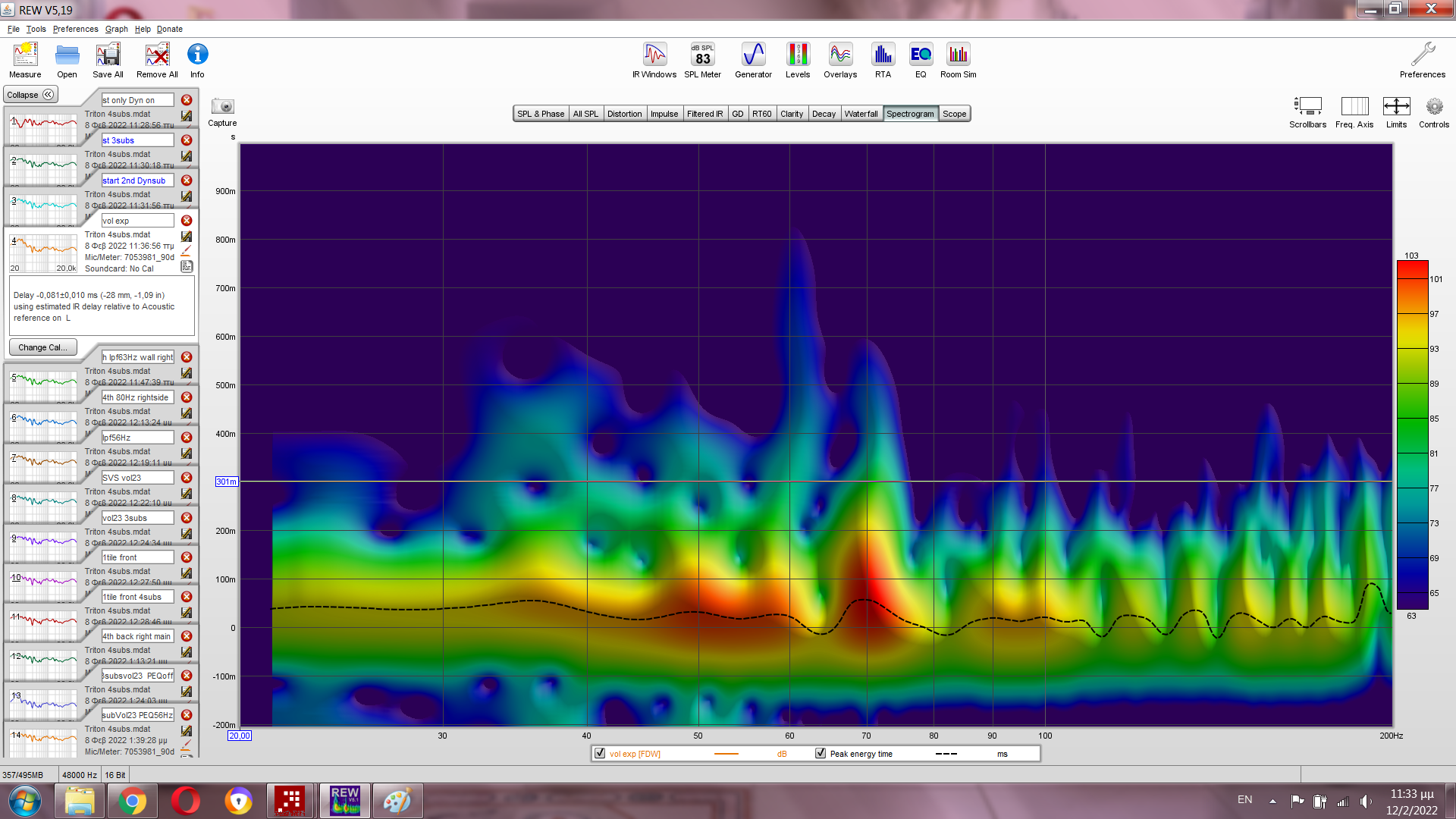

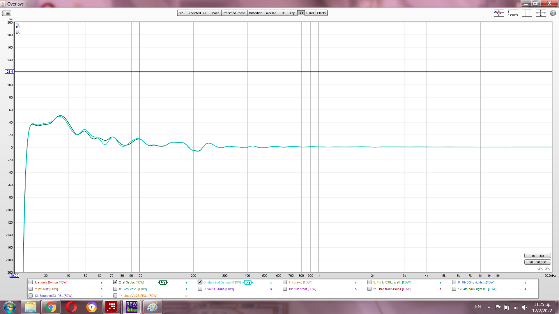

Για να εξομολογηθώ την ΄΄αμαρτία΄΄,προχώρησα σε δοκιμές και με τέταρτο sub...Για την ενσωμάτωσή του υπό κοινό πάντα master volume από τον προενισχυτή εφαρμόστηκε το εξής τέχνασμα : Επελέγη καταρχάς υποχρεωτικά ένα ακόμα τεμάχιο 18S.Λόγος γι αυτό ήταν ότι συνδέθηκε απευθείας στην RCA προενισχυτική έξοδο στη θέση του SVS με το τελευταίο να συνδέεται τώρα daisy chained προς το Dynaudio...Χάρη στην παρεμβολή του πρώτου 18S μεταξύ προ & main ηχείων,τα δεύτερα θα έχουν δεδομένο το delay κατά τα γνωστά...Αυτή η τιμή delay θ'ανταποκρίνεται ακριβώς και προς το δεύτερο Dynaudio το οποίο δεν θα είναι παρεμβεβλημένο,αρκεί να βρίσκεται εκείνο σε απόσταση από το MLP παραπλήσια με την αντίστοιχη απόσταση του πρώτου...
Είναι επόμενο ότι η υποψήφια τοποθεσία κυρίως για χωροταξικούς λόγους θα έπρεπε να βρίσκεται σε συνάφεια με το δεξί main,αφού στη δεξιά περιοχή υπήρχαν ελεύθερες θέσεις που δεν θα έφραζαν τον υπόλοιπο χώρο...Το delay για το daisy chained SVS ορίστηκε πρόχειρα χάρη στον επεξεργαστή του δεύτερου 18S...Σημειώνεται εδώ ότι ένα τεμάχιο Dynaudio 18S εφόσον συνδεθεί γενικώς σε έξοδο προοριζόμενη για sub θα μπορούσε να υποκαταστήσει το γνωστό miniDSP 2 X4 για σύνδεση επιπλέον sub υπό κατώτερη εννοείται ευελιξία,αφού ισοδυναμεί με 1 κανάλι in & 2 κανάλια out,ενώ το εύρος εφαρμογής delay από τον ενσωματωμένο του επεξεργαστή θα έχει όπως έχει αναφερθεί τάξη 14 msec...
Ξεκινάμε κάνοντας λήψη τύπου ΄΄control΄΄ για το αμέσως προηγούμενο στάδιο με την τριπλέτα sub στην σκούρα πράσινη καμπύλη...Η σιέλ αναπαριστά την προσθήκη του δεύτερου 18S με στάθμη ισοδύναμη του πρώτου,βαθυπερατό ορισμένο στα 80 Hz,0 μοίρες και θέση εφαπτομενική στο τοίχωμα πίσω από το δεξί main,όπως βρισκόταν κάποτε για την εφαρμογή του ανάστροφου καρδιοειδούς.Υπ'όψιν ότι υπό την τωρινή συνθήκη δέχεται - όπως και τα υπόλοιπα εγκατεστημένα τεμάχια - σήμα από τα επιμέρους κανάλια μαζί...
Τα group delay
Με τα group delay ισοδύναμα,περνάμε σε αντιπαραβολή των spectrogram :

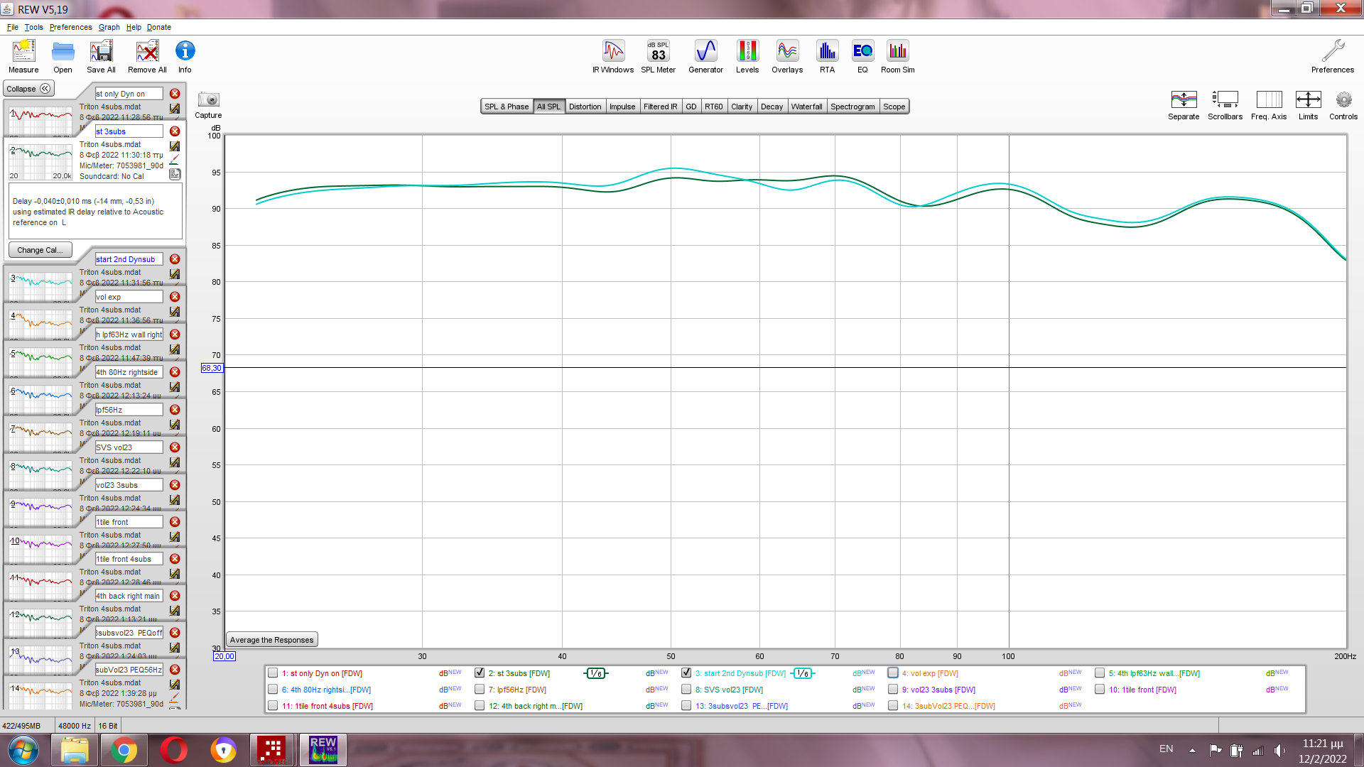

Τρία sub:
...συν το τέταρτο :

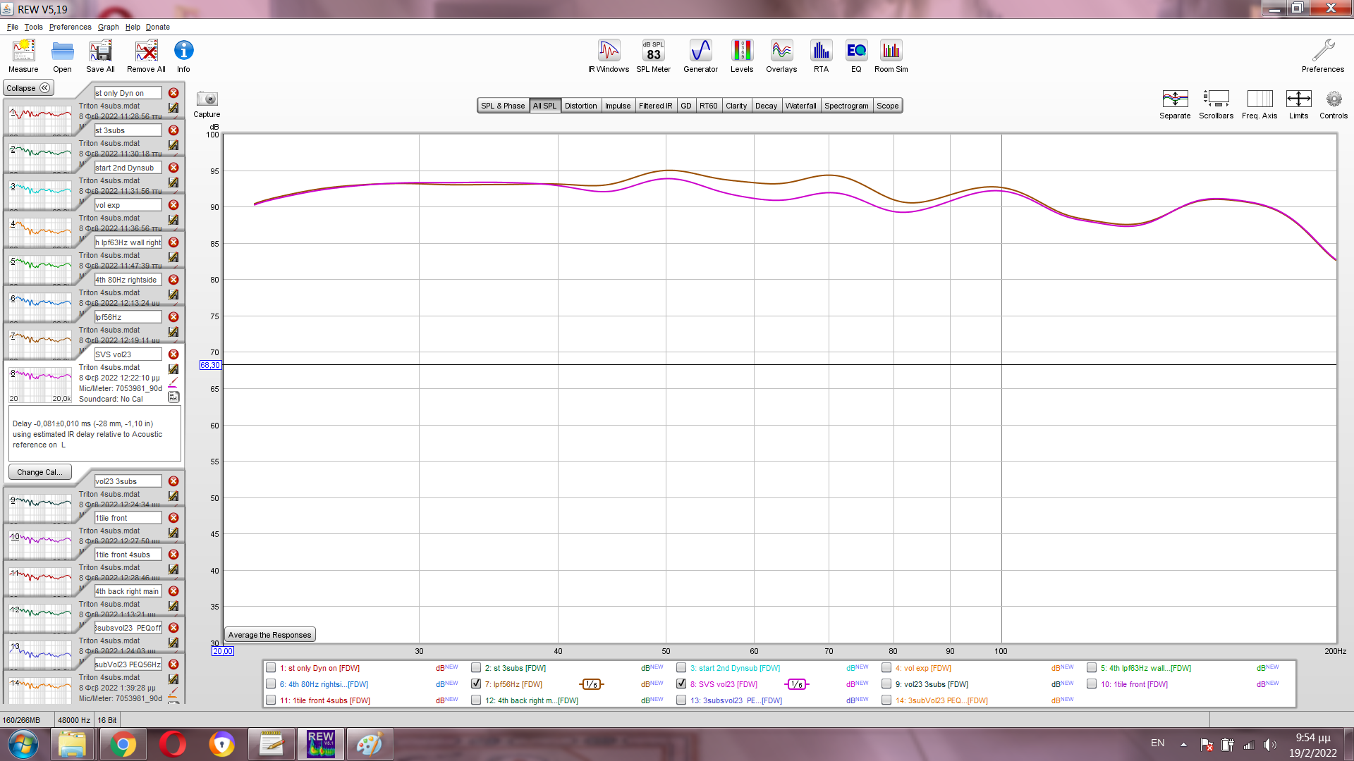

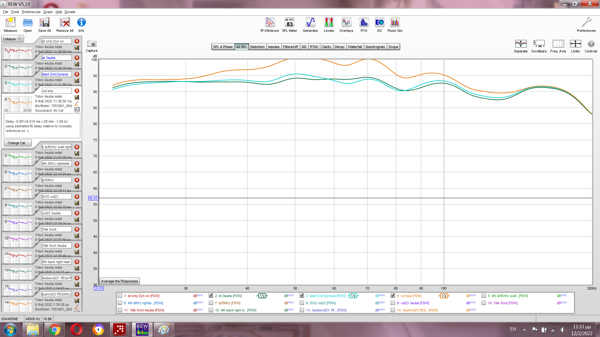

Παρατηρούμε να ησυχάζει κάπως η γενικευμένη στις δύο πρώτες οκτάβες ανταπόκριση από το χώρο,με τίμημα εντεινόμενες τοπικές ανισορροπίες στη ζώνη της δεύτερης...
Η πορτοκαλί καμπύλη αναπαριστά δοκιμαστική αύξηση volume κατά 5 dB στο τέταρτο τεμάχιο,ώστε να διαπιστωθεί σε ποιες ζώνες θα εντείνονταν οι ανισορροπίες :
Βλέπουμε τη γενική ανταπόκριση από το χώρο να ησυχάζει ακόμα περισσότερο,αφού σε αυτήν την εκδοχή το τέταρτο τεμάχιο κυριαρχεί μαζί με το πρώτο 18S...
Θα μπορούσα να πάω κατά 2-3 dB παρακάτω το volume ενεργοποιώντας παράλληλα τα παραμετρικά φίλτρα στο δεύτερο 18S ώστε να εξιορροπηθεί η απόκριση στο πεδίο της συχνότητας,όμως αυτή η δράση δεν διόρθωνε - όπως διαπιστώθηκε - τις τοπικές ανισορροπίες στη δεύτερη οκτάβα...

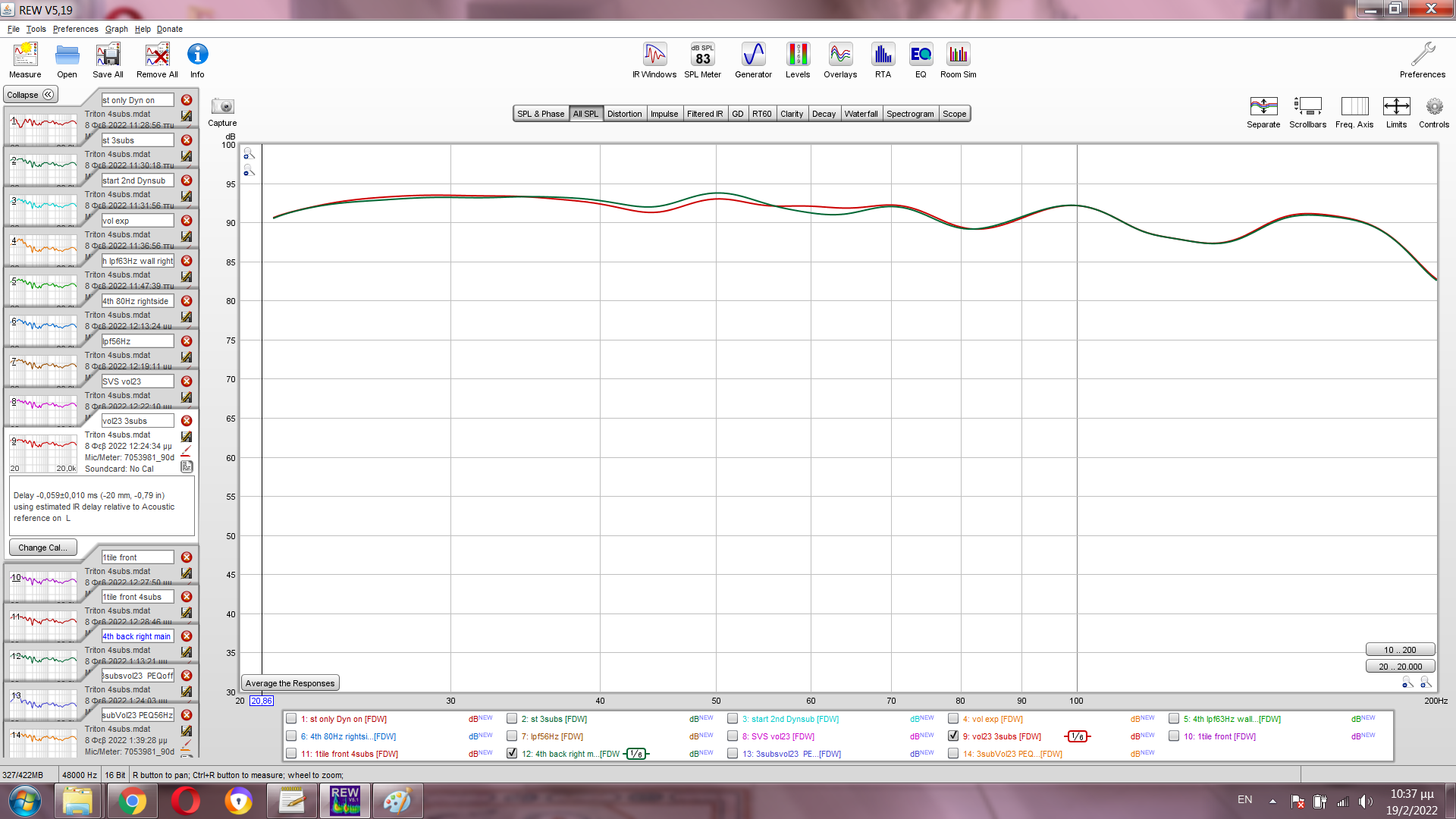

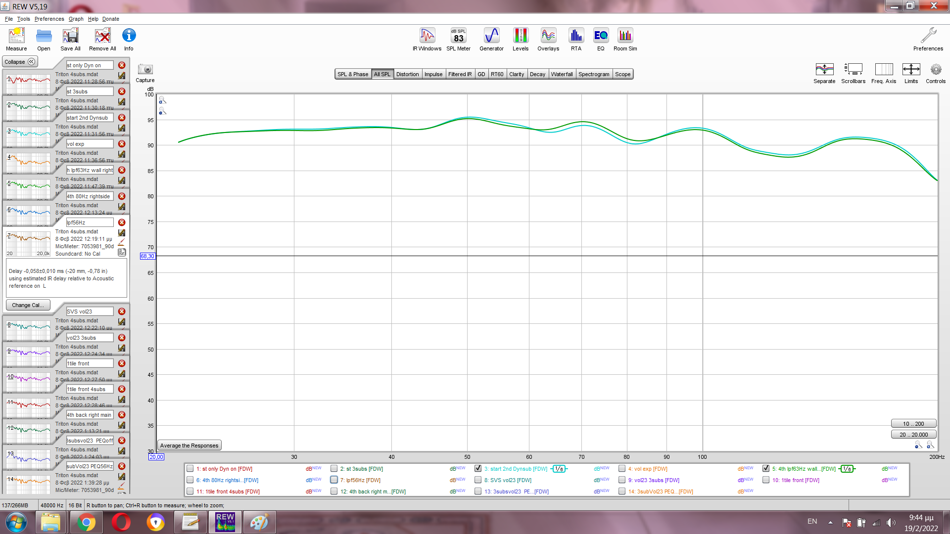

Συνέχεια απ'όπου είχαμε μείνει...Επόμενη κίνηση η κάθοδος στα 63Hz για την κεντρική συχνότητα στο βαθυπερατό φίλτρο του τέταρτου sub με την πράσινη καμπύλη...
Η κατανομή ενέργειας στη ζώνη ενδιαφέροντος πάει να στρώσει κάπως...
Είναι όμως αναγκαίο να δοκιμαστούν κι εναλλακτικές θέσεις.Μετακινείται το τέταρτο sub πιο μπροστά από το τοίχωμα επί του οποίου εφαπτόταν ερχόμενο τώρα στα δεξιά από το δεξί main με τη χωροταξία να έρχεται σε σχετική συμμετρία προς τη θέση του τρίτου που βρισκόταν στ'αριστερά προς το αριστερό main...Μειώνεται ακόμα λίγο η συχνότητα στο βαθυπερατό φίλτρο στα 56 Hz,εξασφαλίζοντας έτσι ότι δεν υπάρχει περίπτωση να προκύψει υποχώρηση εκ της απομάκρυνσης από το συγκεκριμένο boundary πάνω στην ωφέλιμη ζώνη απόκρισης του 4ου .
Καφετιά καμπύλη για τη νέα κατάσταση:

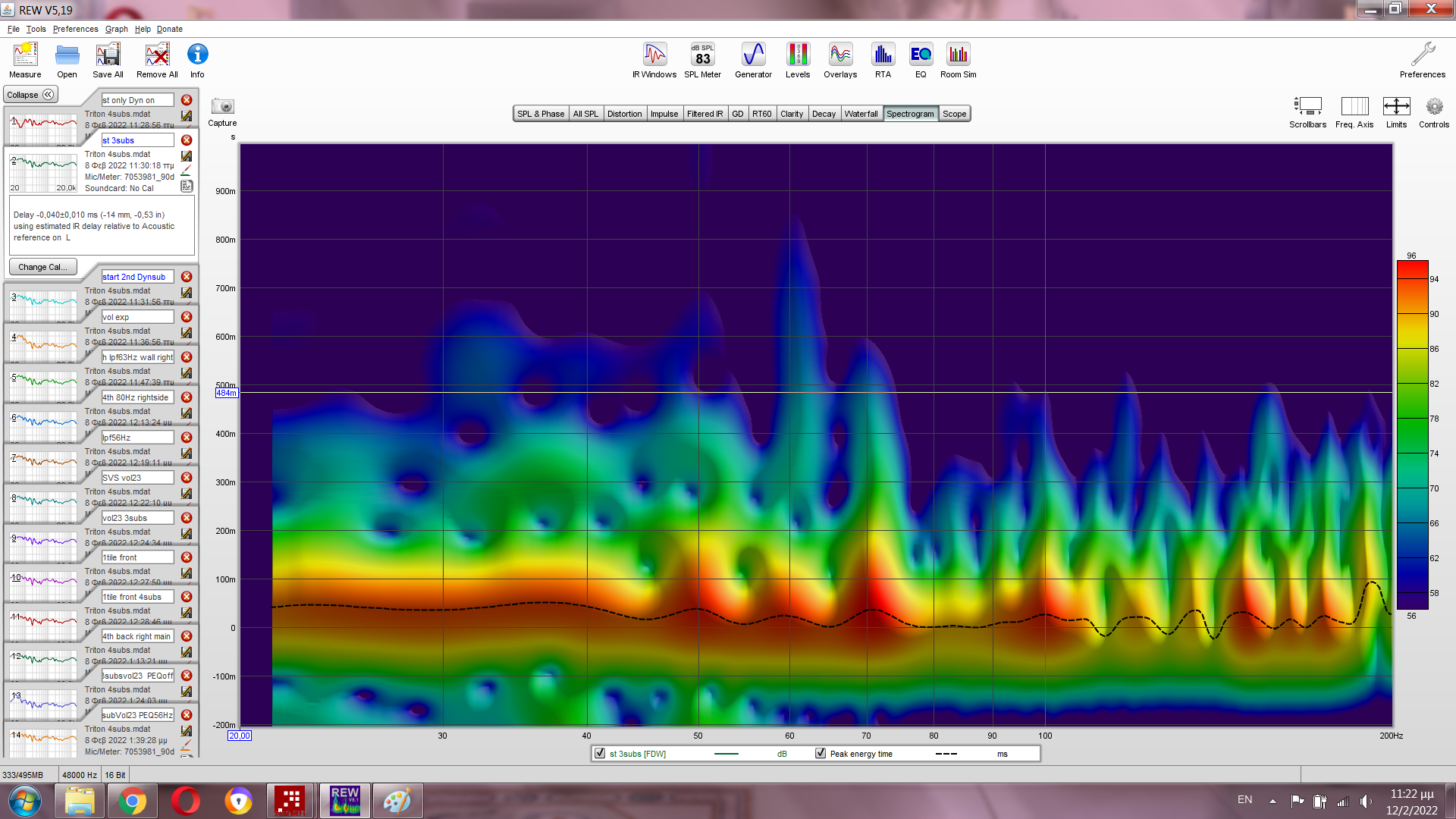

Παρατηρούνται μικρές μεταβολές σε απόκριση και spectro,με το δεύτερο να δείχνει καλύτερη συνοχή γύρω από την προβληματική ζώνη στα 70 Hz...
Γνωρίζοντας ότι το κύριο ποσό ενέργειας σε ολόκληρη τη δεύτερη οκτάβα παρέχεται από το SVS,αποφασίζεται μείωση στο δικό του volume κατά ένα κλικ,με στόχο να διαμορφωθεί νέα κλίση στην καμπύλη από την απόκριση συχνότητας.
Υπενθυμίζεται ότι εδώ το παιγνίδι δεν διεξάγεται μέσα από ρυθμίσεις σε αλγορίθμους DSP,αλλά με παραδοσιακούς όρους...Μωβ καμπύλη:

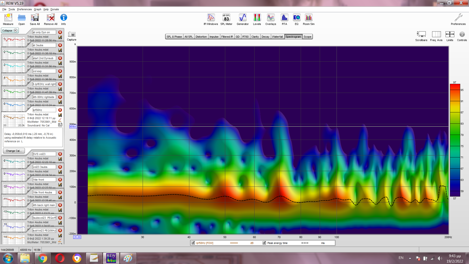

Αξιόλογη διαφορά στη νέα καμπύλη με περαιτέρω μικρή εξομάλυνση γύρω από τα 70 Hz από το spectro.

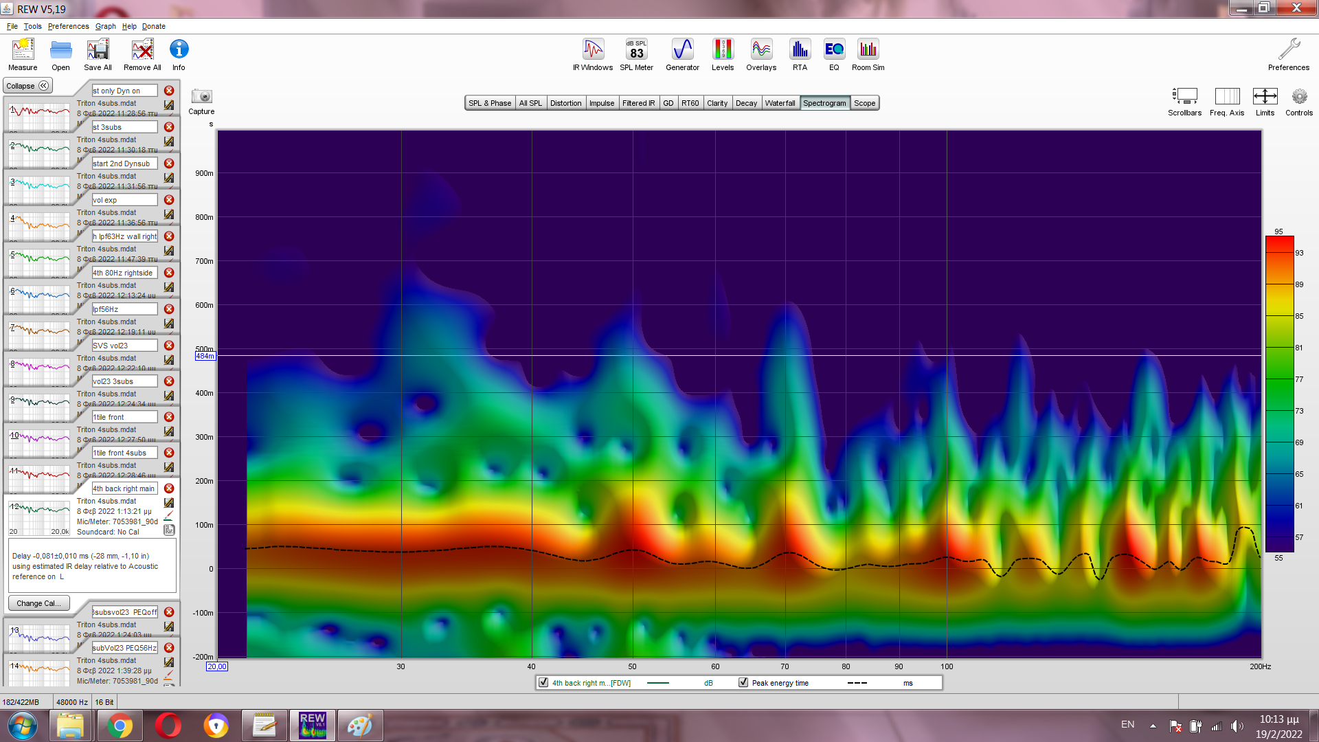

Τελική έμπνευση,μετακίνηση του τέταρτου sub πίσω ακριβώς από το δεξί main,προσανατολισμένο παράλληλα ως προς το τοίχωμα όπισθεν αυτού κι ευρισκόμενο τώρα σε ισότιμες περίπου αποστάσεις από τα πλευρικά τοιχώματα δεξιά και αριστερά του.Σκούρα πράσινη καμπύλη:
Με αυτή την τελική κίνηση διαπιστώνεται ότι μολονότι η απόκριση συχνότητας πρακτικά ταυτίζεται με την αμέσως προηγούμενη,έχουμε μικρή βελτίωση στο group delay και spectro που δείχνει ακόμα μεγαλύτερη πυκνότητα σε ωφέλιμη ενέργεια...
Υπό αυτή την εκδοχή έγιναν ακροάσεις που φανέρωναν κυρίως ότι η απόδοση των χαμηλών είχε γίνει εφάμιλλη της ισχύουσας γύρω από MLP σε ευρύτερες ζώνες πέραν αυτού,ενώ γινόταν ωραία αντιληπτό έξω από το χώρο του setup σε παρακείμενους...
Απενεργοποιώντας δοκιμαστικά το τέταρτο sub και αφήνοντας σταθερές όλες τις υπόλοιπες ρυθμίσεις προέκυπταν οι παρακάτω παραστάσεις με την κόκκινη καμπύλη:
Μπορώ άνετα να ζήσω και με αυτές βγάζοντας το τέταρτο sub...Αλλά με μικρότερη ομοιογένεια ως προς τον αντίκτυπο και την περιγραφή σε διάφορες θέσεις στο χώρο...
Ύστατο στάδιο η δοκιμή μιας εναλλακτικής εκδοχής με παντελή απεμπλοκή του DSP,αφού τα main θα δέχονται full range σήμα και θα ισχύει ακουστικό κροσάρισμα για τα συμμετέχοντα τεμάχια sub.Μήπως με τόση άγνοια κινδύνου για τέτοια τακτική την πατήσουμε τελικά; Θα το δούμε στο επόμενο επεισόδιο...
Μπορούμε να δούμε πόσο φίνες είναι οι τηρούμενες ισορροπίες κατά τη διαχείριση υπό παραδοσιακούς όρους και πάντα χωρίς γενική ισοστάθμιση με την απλή κίνηση ν'απενεργοποιηθούν τα τρία παραμετρικά φίλτρα από το αρχικό Dynaudio 18S με όλες τις λοιπές παραμέτρους να έχουν μείνει απαράλλακτες στη μπλε καμπύλη:
Τρία παραμετρικά φίλτρα από ένα μόνο sub δείχνουν με την απενεργοποίησή τους ριζικά διαφορετικό Σύμπαν...

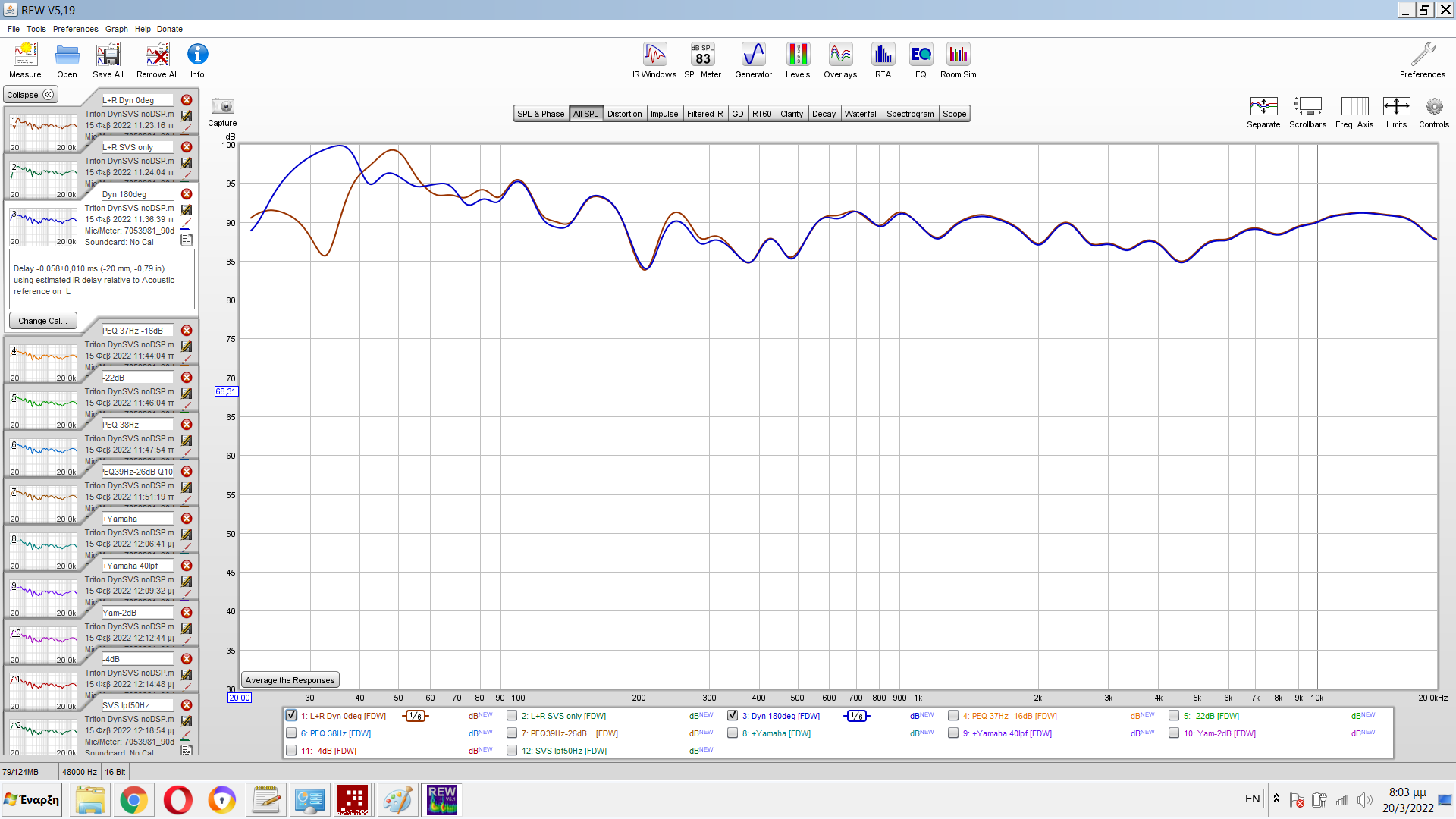

Περνάμε σε κανονικά sweep με τα επιμέρους κανάλια εκπέμποντα μαζί...Πράσινη καμπύλη η γνωστή από προηγούμενο στάδιο με το SVS μόνο του.Η καφετιά καμπύλη ήταν άκρως...ενθαρρυντική για τη συνέχεια,αφού ελήφθη με το Dynaudio υπό πολικότητα αντίστροφη σε σχέση με main & SVS...
Αντιστρέφοντας λοιπόν την πολικότητα στο Dynaudio,η ακύρωση στο άνω μισό της πρώτης οκτάβας όπου έχει οριστεί η ζώνη κρος μεταξύ εκείνου και του SVS προκύπτει η μπλε καμπύλη:

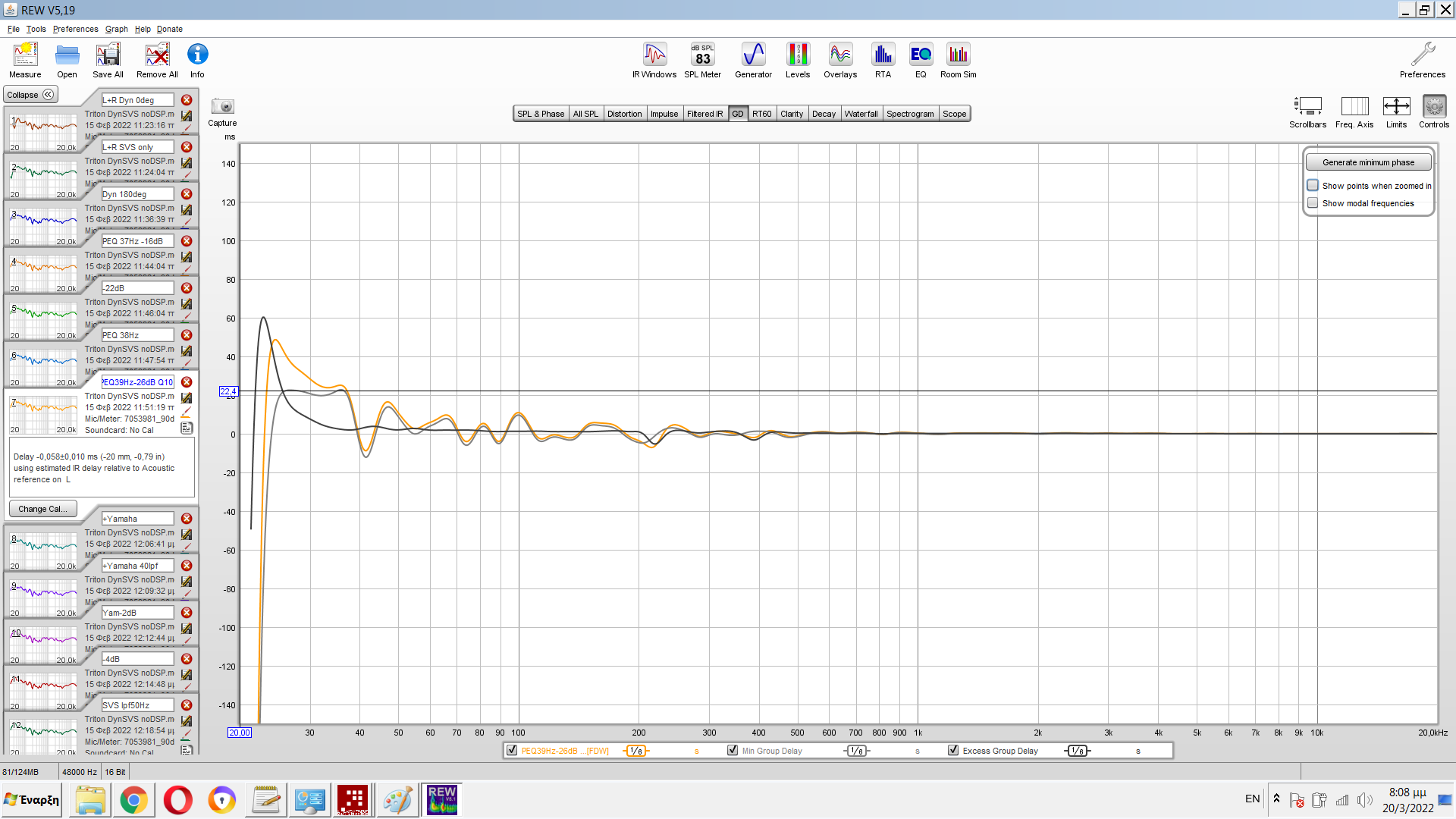

Με λίγο πείραγμα στις παραμέτρους από το πρώτο φίλτρο (39 Hz , gain -26dB , Q=10 προκύπτει η πορτοκαλί καμπυλη:

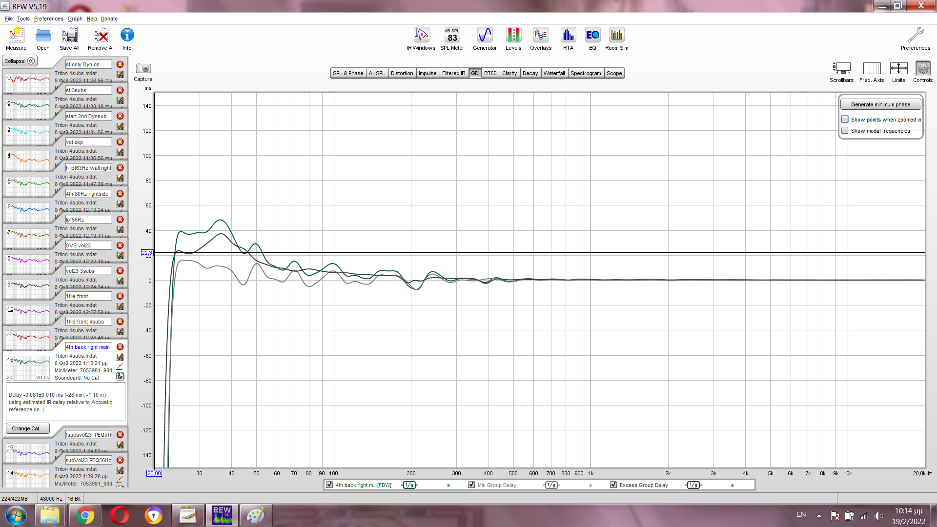

Το excess group delay (μαύρη γραμμή) ξεφεύγει από τον μηδενικό άξονα μονάχα στο κάτω όριο απόκρισης.
Η γκρίζα γραμμή που συμβολίζει την κατάσταση ελάχιστης φάσης είναι συνεχής σε τιμή περίπου 22 msec στη ζώνη της πρώτης οκτάβας,δείχνοντας ουσιαστικά το βαθμό καθυστέρησης του Dynaudio σε σχέση με τις υπόλοιπες ηχειακές μονάδες στο setup.Αυτή η τιμή βρίσκεται κάτω από τα αντιληπτικά όρια ως προς την πρώτη οκτάβα,οπότε μπορουμε να πούμε ότι είναι αποδεκτή.

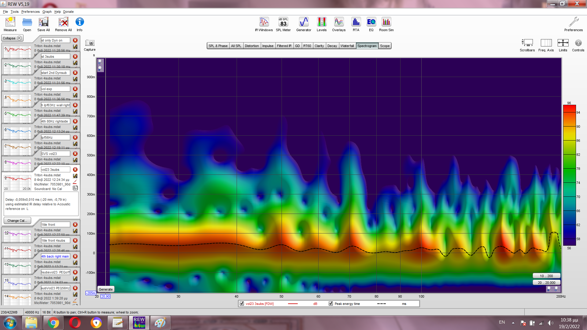

Το αντίστοιχο spectrogram:
Οριστική κρίση από πολυήμερη συμβίωση ότι αυτή η εκδοχή ήταν εξαιρετική γι ακροάσεις πικάπ υπό χαμηλές προς μέτριες στάθμες,υστερούσε όμως στον αντίκτυπο καθώς οι στάθμες ανέρχονταν με το πρόγραμμα να γίνεται πιο απαιτητικό,ενώ τα main δεχόμενα σήμα full range έδειχναν να βγάζουν λιγότερη ευκρίνεια στις μεσαίες συγκρινόμενα με το κανονικό υψιπερατό κροσάρισμα...
