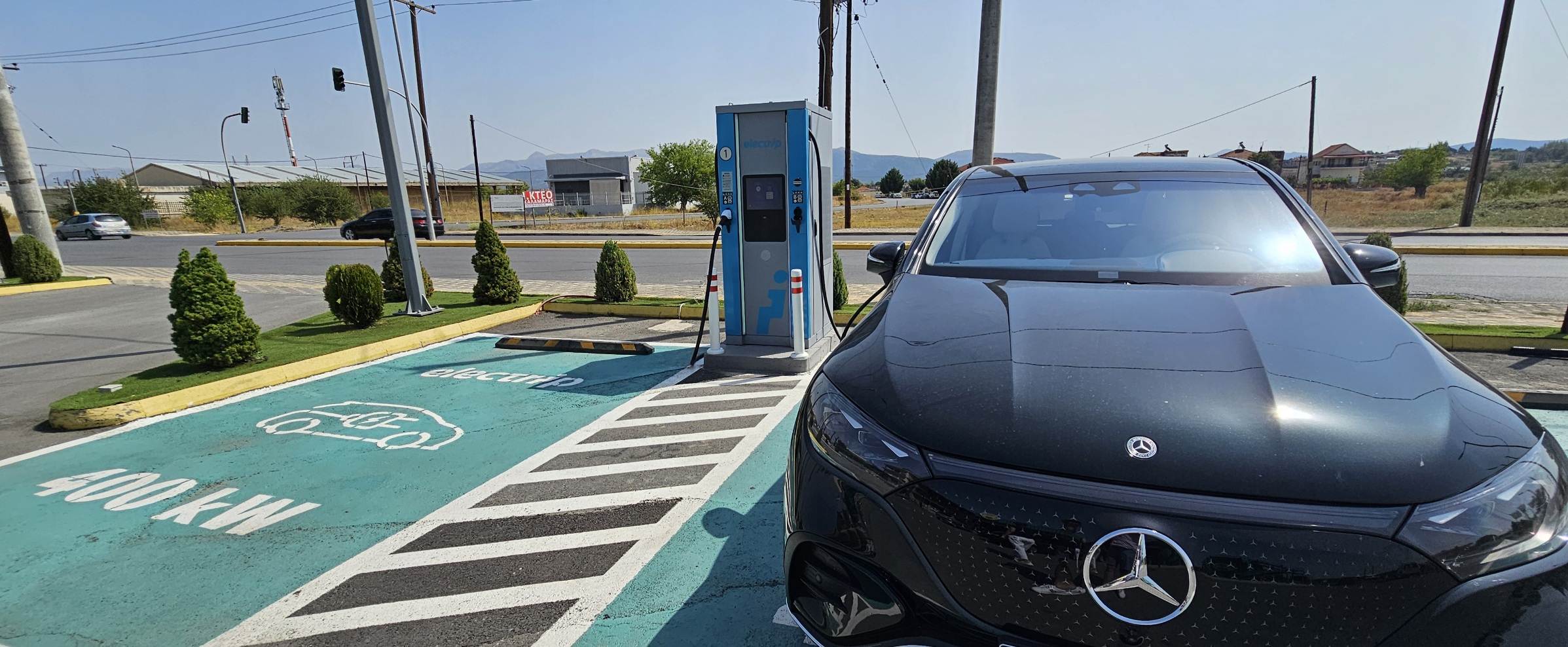

Φόρτιση σήμερα στους 400άρηδες της Electrip έξω από την Τρίπολη.
Πραγματική ταχύτητα φόρτισης τα 165 kW, στο όριο φόρτισης του αυτοκινήτου.
Άψογοι. Και μάλιστα με τιμή 40,5 λεπτά, αφού έχουν 25% έκπτωση.
