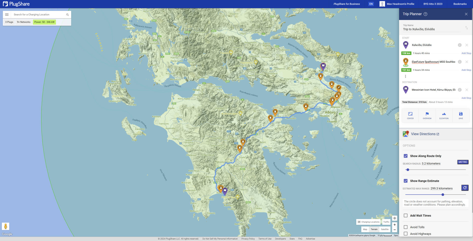

Όσον αφορά τα εργαλεία, ασχολήθηκα με δύο που βρήκα ψάχνοντας:
1) Το PlugShare είναι μια εφαρμογή που επιτρέπει στους χρήστες EV να βρίσκουν σταθμούς φόρτισης. Οι κύριες λειτουργίες της περιλαμβάνουν:
1. Αναζήτηση σταθμών φόρτισης: Οι χρήστες μπορούν να εντοπίσουν σταθμούς φόρτισης με βάση την τοποθεσία, τον τύπο σύνδεσης και τη διαθεσιμότητα.​
2. Κριτικές και βαθμολογίες: Η κοινότητα μοιράζεται αξιολογήσεις και σχόλια για τους σταθμούς, βοηθώντας τους οδηγούς να επιλέξουν τον καλύτερο σταθμό.​
3. Πληροφορίες σε πραγματικό χρόνο: Ενημερώσεις για τη διαθεσιμότητα σταθμών φόρτισης σε πραγματικό χρόνο, αποφεύγοντας την ταλαιπωρία αναμονής.​
4. Κοινή χρήση εμπειριών: Οι χρήστες μπορούν να προσθέτουν σταθμούς, να μοιράζονται πληροφορίες και να συνδέονται με άλλους οδηγούς EV.​
5. Πληρωμή και κρατήσεις: Σε ορισμένες περιοχές, η πλατφόρμα επιτρέπει την πληρωμή για τη φόρτιση και την κράτηση σημείων φόρτισης.​
2) Το A Better Route Planner (ABRP) είναι μια άλλη δημοφιλής εφαρμογή σχεδιασμού διαδρομών για ιδιοκτήτες ηλεκτρικών οχημάτων (EV). Οι βασικές λειτουργίες της περιλαμβάνουν:
1. Σχεδιασμό διαδρομών: Η εφαρμογή υπολογίζει την καλύτερη διαδρομή για το ταξίδι σας, λαμβάνοντας υπόψη την αυτονομία του οχήματος, το φορτίο της μπαταρίας και τους διαθέσιμους σταθμούς φόρτισης.​
2. Προσαρμογή διαδρομής: Οι χρήστες μπορούν να προσαρμόσουν τις παραμέτρους της διαδρομής, όπως τα επίπεδα φόρτισης που θέλουν να έχουν κατά την άφιξη σε κάθε σταθμό.​
3. Πρόβλεψη κατανάλωσης ενέργειας: Υπολογίζει την κατανάλωση ενέργειας του οχήματος σε όλη τη διαδρομή, λαμβάνοντας υπόψη την ταχύτητα, το ανάγλυφο του εδάφους, τον καιρό και άλλα.​
4. Ενημερώσεις σε πραγματικό χρόνο: Παρέχει δεδομένα σε πραγματικό χρόνο για τη διαθεσιμότητα των σταθμών φόρτισης και ενημερώνει τις διαδρομές αναλόγως.​
5. Συγχρονισμό με το όχημα: Σε συμβατά οχήματα, μπορεί να συγχρονιστεί με το αυτοκίνητο για να λαμβάνει δεδομένα απευθείας και να βελτιστοποιεί τον προγραμματισμό της διαδρομής.​
Οι εφαρμογές τρέχουν σε όλους τους browsers υπολογιστών (όπου είναι πιο εύχρηστα), διαθέτουν apps που τρέχουν σε smartphones, ενώ μπορούν να εγκατασταθούν μέσω side-loading ακόμα και στο infotainment του Atto 3!
Και τα δύο έχουν τη χρησιμότητά τους. To PlugShare μου φάνηκε κάπως πιο ενημερωμένο όσον αφορά τους διαθέσιμους φορτιστές, αλλά το ABRP μου άρεσε συνολικά καλύτερα, λόγω της καλύτερης παραμετροποίησής του και της δυνατότητας να λαμβάνει υπόψη παραμέτρους όπως το ανάγλυφο εδάφους της διαδρομής, που παίζουν σημαντικό ρόλο στην αυτονομία.
Το συμπέρασμα από την πρακτική εφαρμογή τους στο σχεδιασμό της διαδρομής Χαλκίδα-Καλαμάτα ήταν ότι θα μπορούσα να κάνω μια στάση στο ΣΕΑ Σπαθοβουνίου, τόσο πηγαίνοντας όσο και επιστρέφοντας. Ωστόσο, στο σκέλος του "πήγαινε" υπήρχε δυνατότητα, αντί του Σπαθοβουνίου, να γίνει μια πολύ μικρή παράκαμψη 1,5km προς Τρίπολη όπου οι φορτιστές είναι ταχύτεροι (στην κατεύθυνση προς Καλαμάτα, ο ΣΕΑ Σπαθοβουνίου έχει μόνο 50kW ισχύ, οπότε η φόρτιση διαρκεί παραπάνω).

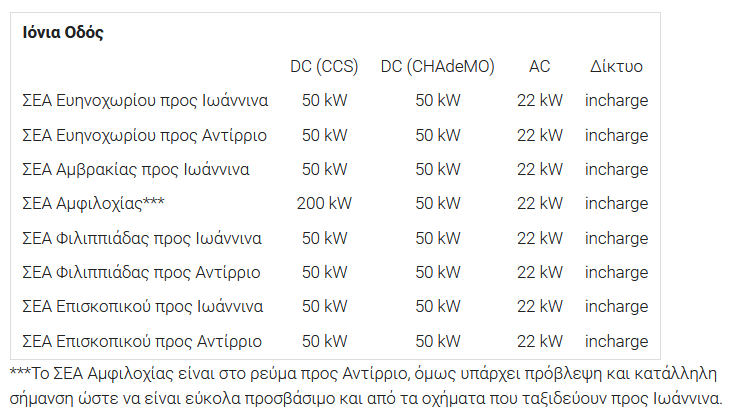

Ευτυχώς φαίνεται ότι αλλάζουν αρκετά πράγματα.
Παράδειγμα στην Ιονία Οδό εμφανίζονται οι παρακάτω φορτιστές:
Το ίδιο και στο Plugshare, όπου στα ΣΕΑ Αμβρακίας εμφανίζετα ένας 50άρης φορτιστής της Incharge στην άνοδο και ένας στην κάθοδο.

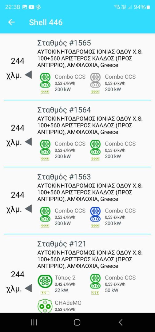

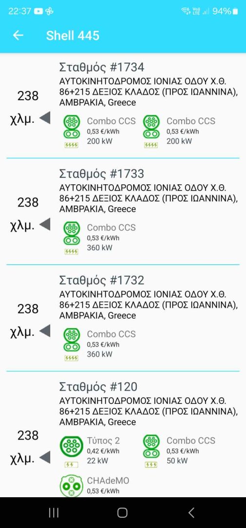

Στην πραγματικότητα, από την εφαρμογή της Incharge, υπάρχουν πλέον:
2 φορτιστές 360kW και 2 200 kW :eek: στον ΣΕΑ Αμβρακίας στην άνοδο
6 φορτιστές 200 kW στον ΣΕΑ Αμφιλοχίας στην κάθοδο
Τα αρνητικά είναι ότι:
- στην κρατική εφαρμογή recharge.Gov δεν υπάρχουν φίλτρα για επιλογή ταχυφορτιστών βάσει ισχύος
- το plugshare (μάλλον εξαιτίας των εταιρειών φόρτισης) δεν φαίνεται να είναι ενημερωμένο
- η Incharge στο σάιτ της δεν εμφανίζει την ισχύ των φορτιστών της, παρά μόνο στην εφαρμογή για κινητά.
