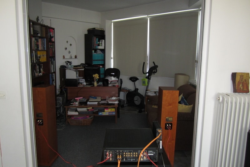

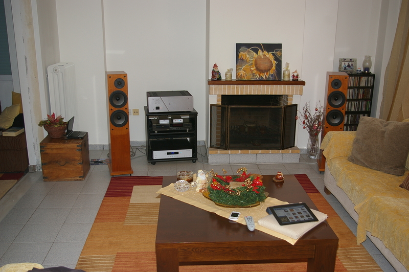

από τη θέση ακρόασης, όπως περίπου είναι σήμερα

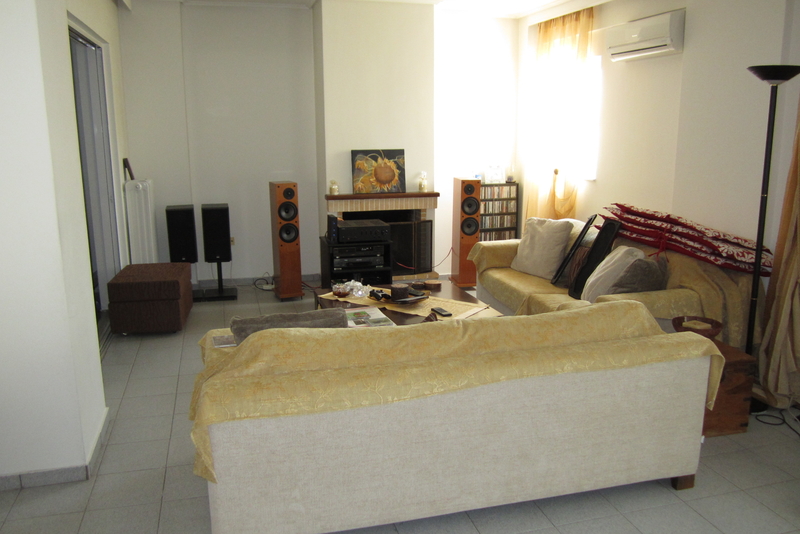

γενική άποψη του χώρου,

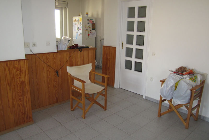

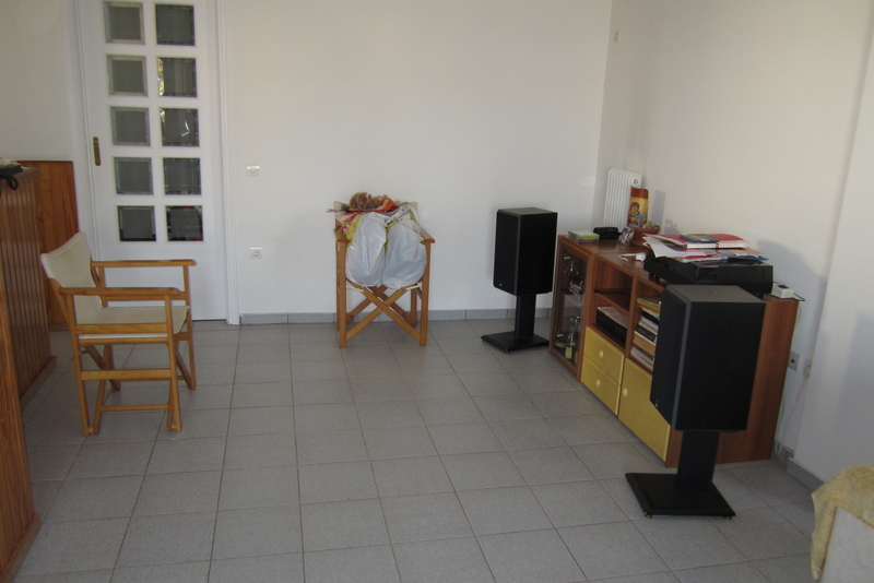

πίσω ακριβώς από την θέαση ακρόασης υπάρχει ελεύθερος χώρος 2,4 Χ 3,5 m
και επιπλέον ο παρακάτω χώρος (το άλλο σκέλος του Γ)
και συνέχεια με αυτόν η κουζίνα
και παρακάτω ο ημιϋπαίθριος χώρος αριστερά του αριστερού ηχείου της πρώτης φωτο
(μη δίνετε σημασία στα ηχεία στη φωτο αυτή, είναι από δοκιμές τοποθέτησης)

.. σπαζοκεφαλια ο πραμα σε αυτη τη περιπτωση... 🐒
το μικροτερο δωματιο στη τελευταια φωτογραφια εχω την αισθηση οτι μπορει να γινει πιο ευκολα η σωστη δουλεια..

τα δύο ηχεία στις δύο πλευρές και του καναπέ και να βλέπουν τη βιβλιοθήκη;
ή μικρότερα ηχεία σε βάσεις στις θέσεις αυτές;
αλλοιώς πίσω από τον καναπέ υπάρχει όλο τζάμι

Κάνε αρχικά κάτι με τους γυμνούς τοίχους. Όσα λεφτά και να δώσεις σε εξοπλισμό, θα ακούς το δωμάτιο και όχι τα μηχανήματα. Τα (εξαιρετικά) ηχεία σου δεν τα έχεις ακούσει ακόμα.

Το σαλόνι είναι μια χαρά και τα ηχεία φωτιά.
"Μπακαλίστικα" με γρήγορη ματιά θα χρειαστεί να φέρεις τον κεντρικο καναπέ πιο μπροστά και τον πλαϊνό πιο πίσω να ενώσουν να γίνει σαν γωνιακός , μετά άνοιγμα στα ηχεία ( 2,5μ - 2,8μ) , πάνελ υβριδικά τα οποία είναι κούκλες και είσαι οκ. Μίλα με τον Χάρη να σε κατατοπίσει.

1. Κόλλησε τα ηχεία στον πίσω τοίχο.
2. Πλησίασε πιο κοντά στα ηχεία τη θέση ακρόασης, ζμπρώξε τον καναπέ.
3. Φτιάξε ισόπλευρο τρίγωνο ακρόασης, δηλαδή όσο απέχουν μεταξύ τους τα Τουίτερ, τόσο να απέχουν τα αυτιά σου από αυτά, όταν κάθεσαι στη θέση ακρόασης.
4. Στρέψε προς τα έσω τα ηχεία, ώστε να σε κοιτάνε εντελώς φάτσα κάρτα όταν κάθεσαι στη θέση ακρόασης, + λίγο ακόμα, δηλαδή όπως κάθεσαι, να βλέπεις ΣΥΡΙΖΑ την εξωτερική ακμή του κάθε ηχείου.
5. Πίσω από τα ηχεία και μεταξύ ηχείου και τοίχου, βάλε ένα ηχοαπορροφητικό πάνελ πάχους 10 cm, σφηνωτά μεταξύ ηχείου και τοίχου. Αυτό το πάνελ μπορείς να το φτιάξεις από ο,τι ηχοαπορροφητικά υλικά θες, ντυμένα με ένα ύφασμα σε λευκό χρώμα, όμοιο με τους τοίχους, ώστε να μη φαίνεται καθόλου.
Αφού κανείς τα ανωτέρω, άκου, και ξαναμιλαμε.
