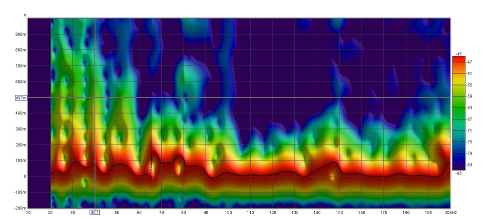

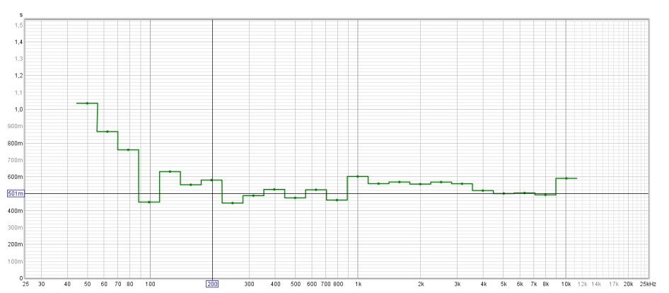

μετρήσεις του χώρου με τα προηγούμενα ηχεία (proac 140 mkII)
ο κυρίως χώρος περίπου 7Χ3,3 μέτρα, ανοιχτός αριστερά σε άλλους χώρους
στα παρακάτω ισόπλευρο τρίγωνο περίπου 2,7 μέτρα
1.640
2.490
Το spectro και το RT είναι και τα δυο ηχεία μαζί;
χα χα, είπαμε άσχετος εδώ!
Ρώτησα και τελικά πρόκειται για τον μέσο όρο των δύο ηχείων μετρημένα χωριστά.
