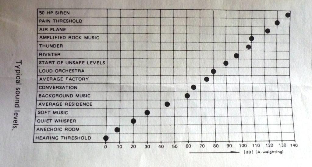

Εγω λαμβανω υποψη μου το παρακατω απο το manual του ντεσιμπελομετρου που εχω και μ' αυτο μετράω τα ηχεία μου και εχω μετρησει ΚΑΙ ορχηστρα στο ΜΕΓΑΡΟ σε κρεσεντο (στην 10η σειρα) και ειδα 93 dB... :wink:

Δεν ξέρω , κάπου το διάβασα , οτι οι μεγάλες συμφωνικές σε κρεσέντο φτάνουν τα 125db.
Βάλε και την απόσταση που είναι και η 10η σειρά , βάλε και την απορόφηση τόσων ανθρώπων εκεί μέσα δεν είναι δύσκολο να τα πιάσει τα 125 στην σκηνή επάνω. Στο πάλκο εννοώ.
skaloumbakas
4Haris
24.751
1.677
Απάντηση: κατηγοριες ηχειων, τα (+) και τα (-), ειδος μουσικης που ταιριαζει στη καθε
Βάλε και την απόσταση που είναι και η 10η σειρά , βάλε και την απορρόφηση τόσων ανθρώπων εκεί μέσα δεν είναι δύσκολο να τα πιάσει τα 125 στην σκηνή επάνω. Στο πάλκο εννοώ.
10η σειρα ειναι περιπου 12 μετρα (απο την ορχηστρα) και 93db, αρα:
στα 6 μετρα 96dB,
στα 3 μετρα 99dB και
στο ποντιουμ 102 dB αντε 105 dB σου βαζω εγω...
Αν ηταν 125dB, θα ηταν μουσικοί και μαεστρος κουφοί (σαν τον antkots.... :roflmao:)
29.892
29.582
Απάντηση: Re: κατηγοριες ηχειων, τα (+) και τα (-), ειδος μουσικης που ταιριαζει στη
Παρόλα ταύτα , νομίζω οτι ο πίνακας του dbμετρου που έχεις δεν είναι ιδιαίτερα ακριβής.
Και αυτό γιατί πουθενά δεν αναφέρει αποστάσεις απο την πηγή. Λέει ας πούμε THUNDER 108db περίπου , σε ποιά απόσταση ? σε εξωτερικό χώρο η σε εσωτερικό?
Το αεροπλάνο το έχει στα 122db περίπου. Που? στα πόσα μέτρα? Το boeing 737 στα 4 μέτρα απο τους κινητήρες σε φάση idle παράγει γύρω στα 120db. Το ξέρω γιατί έχω δει μετρήσεις της boeing. Το atr 72 , στα 4 μέτρα απο τους κινητήρες είναι περίπου 129db πάλι σε idle. Λόγω προπέλλας .... !
Ορχήστρα που παίζει δυνατά , την έχει στα 80 db , αυτό είναι αστείο.
Επίσης κάτι άλλο που δεν αναφέρει είναι οι διαστάσεις του χώρου όπου έχουν γίνει οι μετρήσεις αυτές.
Με ολα αυτά θέλω να δείξω οτι οι μετρήσεις είναι σχετικώς, σχετικές.
Τα ηχεία μου έχουν ευαισθησία 95db/w/m. Το ενα. Αρα ακούω 86 db στα 4 μέτρα και απο τα δυο, ,,,, 95 +3=98 -6 , - 6 db = 86db.
Aρα ακούω 101db στα 4 μέτρα απο τα δυο ηχεία , δλδ 21db πιο δυνατά απο μια ορχήστρα που παίζει δυνατά. Και που ? στον χώρο μου , που είναι τεράστιος. Περίπου 100 τμ με το χωλ της εισόδου !!.
Κάτι δεν παει καλά στον πίνακα αυτόν.
στα 6 μετρα 96dB,
Οχι !!!
Σε κάθε διπλασιασμό απόστασης είναι -6db.

Μήπως ο πίνακας είναι της ΕΛ.ΑΣ. ? Αυτός ντε που λέει ότι το όριο στα μπαρ είναι 85 db.
