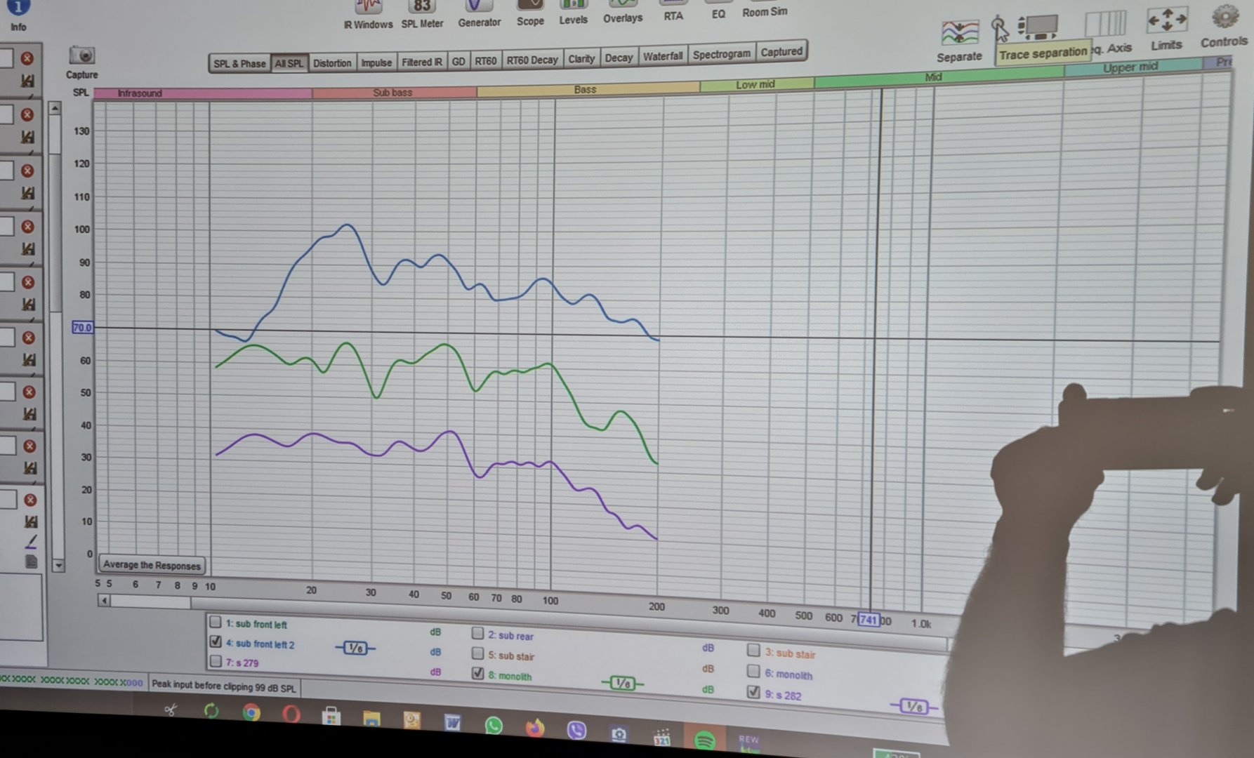

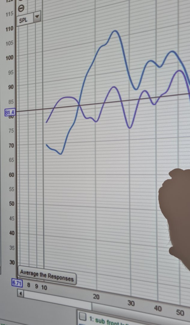

αυτή την π@παρίτσα η αλήθεια είναι ότι δεν έμαθα ποτέ να την δουλεύω.... :biggrin:

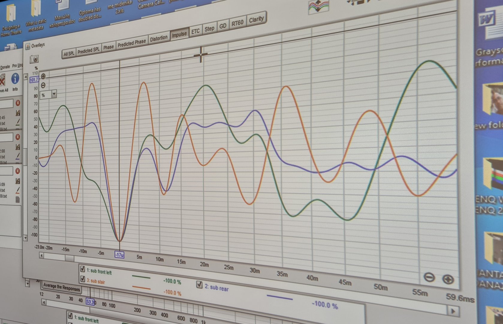

σε αυτή που έχω δεν μου διαχωρίζει τις αποκρίσεις από τα subs...βγάζει ίδια είτε επιλέξω το 1sw είτε το 2sw
στις 3 θέσεις μετρά έτσι
η μπλε είναι η κεντρική θέση ακρόασης
η μαύρη είναι η 2 είναι στα αριστερά προς το dayton
και η κόκκινη στα δεξιά προς το μονολιθ
απο τα 10hz παιζεις τουμπανο μ@ρη ......και χαλαρα το sub

τον λόγο δεν μπορώ να καταλάβω....
εσύ τι έχεις παρατηρήσει στις ταινίες?
γιατί η πρακτική χρήση του Lfe είναι μόνο για τις ταινίες.....
ναι μονο για ταινιες ειναι, εκει παιζ και παιζ

εννοω οτι παιζει χαλαρα ως τα 10hz ;)
θα τα μάθουμε όλα αναλυτικά μόλις βρω το umik
γιατί το ψάχνω καιρό....και έχω μια διαίσθηση ότι ίσως το έχει χώσει μέσα σε κάποιο παιχνίδι του(τρέχα γύρευε δηλαδή) ο ασβός :biggrin:

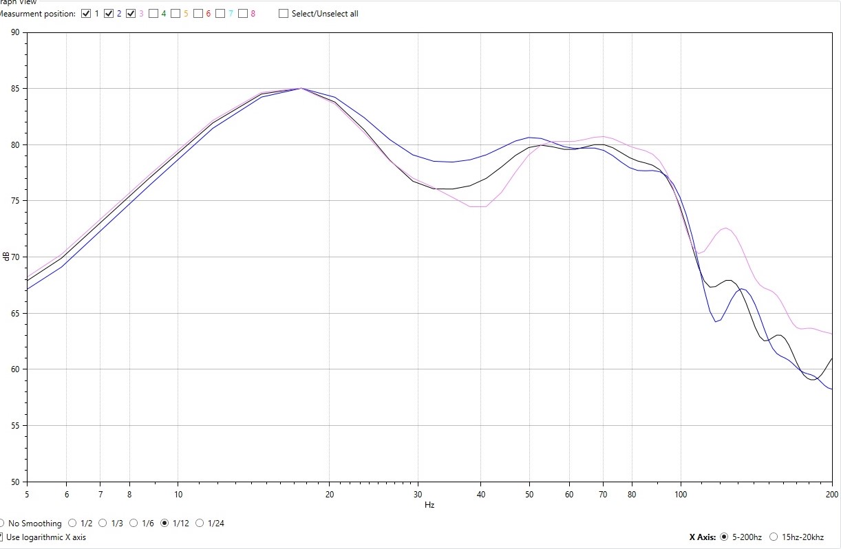

ως προς την απόκριση...ναι.... είναι επιβεβαιωμένο ότι δεν υπάρχουν σχεδόν καθόλου διαφορές
αλλά πρέπει να γίνουν κάποια στιγμή και οι μετρήσεις για τις λεπτομέρειες.... :biggrin:

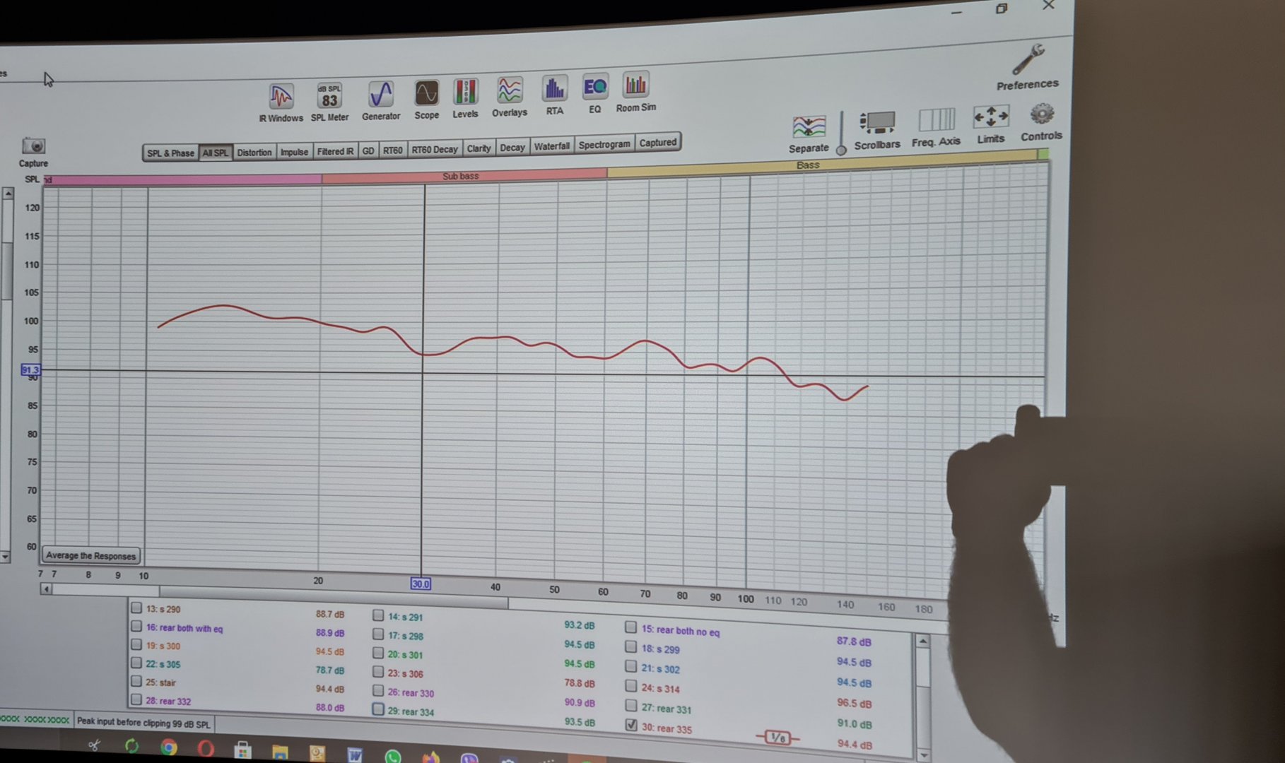

Ιιιιιι, στη θέση που είχα στο μυαλό μου παίζει όνειρο υπερχαμηλά το Όγκολιθ! 😍
Μπλε/μωβ Όγκολιθ, γαλάζιο SVS PB16, χωρίς eq και τα 2. Στις θεσούλες τους, Καστρουνέλος παλεύει να μου γλυτώσει λεφτά και να ξεφτιλίσει τον Κατσικοπόδαρο. :p

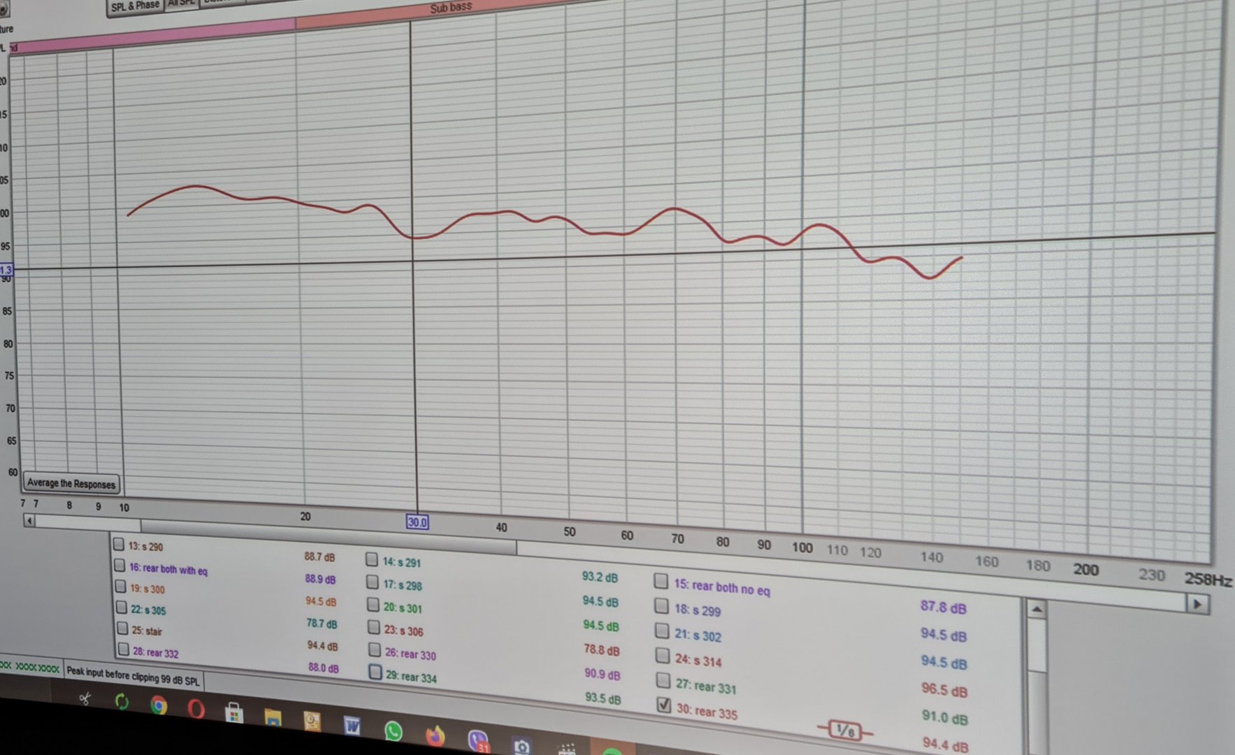

Λοιπόν, είμαστε σχεδόν έτοιμοι με τα μπροστινά.
PB16, Monolith, both. Trace.
Θα έρθει εύκολα.
Τα πίσω και όλα μαζί στα γρήγορα γιατί βαρέθηκα τα πέρα-δώθε (πόσο τέλεια τα ροδάκια! ) και πεινάω. :tongue:
