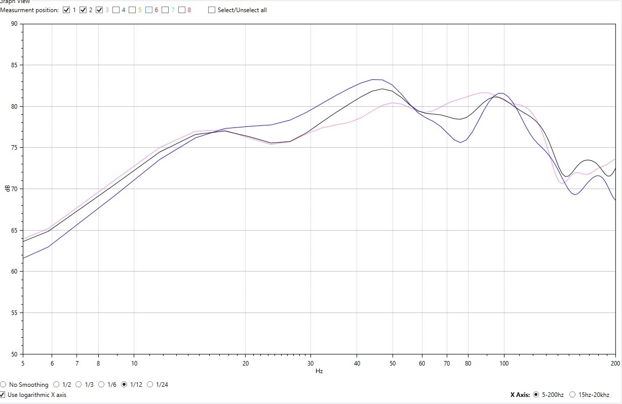

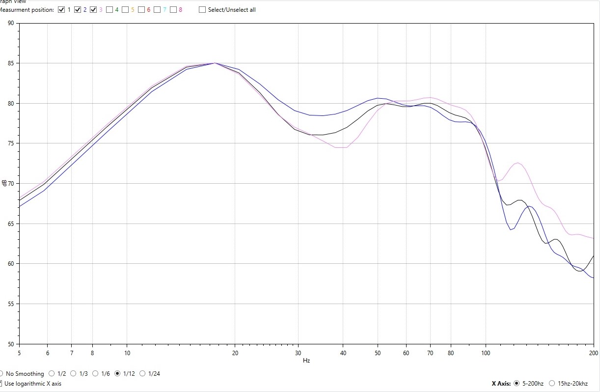

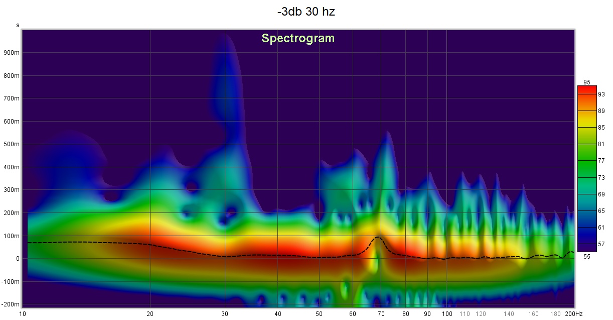

Πήρα και ένα audyssey με sealed σε THX mode γιατί ο Αμιρ λέει ότι δίνει στα υπερχαμηλά κάποια db παραπάνω
sealed THX
VS
extended 2 ports open

άλλη μία με THX και ported θα κάνω έτσι για την απορία και βλέπουμε
για την ιστορία όσο ανεβασμένη κ αν φαίνεται η περιοχή των 40-60 με το sealed....έχασα το punch....
δηλαδή ήταν χειρότερο από τον συνδυασμό dayton-jbl για κάποιον λόγο...ίσως το έπνιξε το audyssey δεν ξέρω....κ δεν με ενδιέφερε να σου πω την αλήθεια
ίσως αν δεν είχα πάρει ποτέ την πρώτη μέτρηση σε extended να μου άρεσε κιόλας....ή αν έδινα παραπάνω ένταση να καταλάβαινα καλύτερα.....
τεσπα...προχωράμε κ βλέπουμε

έτσι είναι, αυτή είναι η βασική διαφορά. η περιοχή στα 60 είναι που θα στα δώσει καλά και θα σου αρέσει, εγώ προσπαθώ από 90 μέχρι 16-17 να είναι στο ίδιο επίπεδο.

Ανοιχτά παίξε...
... είσαι καλά εδώ.
Παίξε με την ένταση μόνο.. μην πειράξεις κάτι σε καμπυλη στο sub. Θα παιζεις ως 12hz όπως πρέπει.

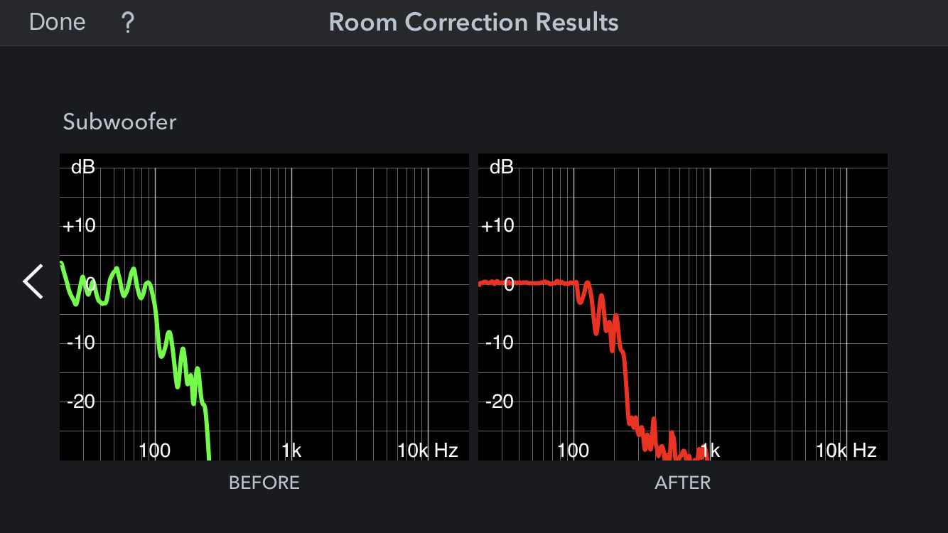

Μα αν δεν ανεβάσω τα 10Hz μου το παίζει φλατ....
ίσως δοκιμάσω να βάλω όριο στο sub (στο app του audyssey) από τα 50hz και κάτω....
Φλατ θέλει από 30 και κάτω..
Αν θες κατέβασε από 30 και πανω αλλά δεν το προτείνω..
Αν θες καμπυλη πιο ψηλά σε db στα χαμηλά, απλά δώσε λίγο ένταση στο sub 1-2 db και βλέπεις.
sealed THX
VS
Στα δύο σχεδιαγράμματα αυτά, έχω μια απορία: γιατί υπάρχει αυτή η μεγάλη διαφορά στους 100 κυκλους και πάνω από αυτούς;
Και πως ελήφθησαν αυτές οι μετρήσεις; ενός σημείου οι 3; ποιες ακριβώς θέσεις μικροφώνου είναι; δε μπορείς να κάνεις κινητού μικροφώνου με rew;
