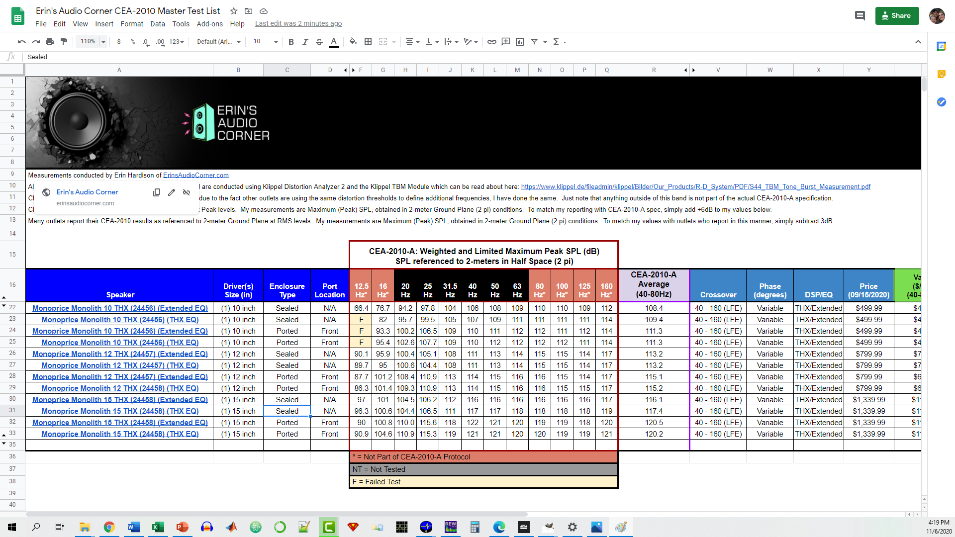

ο Αμιρ λέει ότι δίνει στα υπερχαμηλά κάποια db παραπάνω
Κάποια; πολλά είναι, δηλαδή πρόκειται για 7 ντεσιμπέλ στο extended στους 12 κύκλους, δεν ξέρω αν έχουν νόημα βέβαια:
Στους 16 κύκλους δεν έχει διαφορά.
Στο sealed είναι εντυπωσιακό πως μετράει σταθερά 116 dB από 40 έως 120 κύκλους..
Βέβαια ported εκεί παίζει 120 dB, οπότε μιλάμε για 4 ντεσιμπέλ παραπάνω στάθμη..
Σε κάθε περίπτωση, αν θες να το στήσεις με φυσιολογικό ταργκετ κερβ από τους 20 κύκλους και πάνω, τότε η μέγιστη στάθμη ορίζεται αυτή στους 20 κύκλους, η οποία είναι 6 ολόκληρα ντεσιμπέλ παραπάνω στο ported..
Πράγμα που κάνει μπαμ στις μετρήσεις σου..
Οπότε IMHO αγνοείς το κέρδος των 7 ντεσιμπέλ στους 12 κύκλους, του sealed, για να πάρεις το κέρδος των 6 ντεσιμπέλ στους 20 κύκλους του ported.
Υπ'οψιν πως σε αυτές τις συχνότητες των υποηχων, οι μετρήσεις που κάνεις στο χώρο σου, δεν είναι αξιόπιστες, δεν μπορούν να είναι... Αλλά είναι ενδεικτικές. :)

Ομαλότερη απόκριση και υψηλότερη στάθμη σε υποηχους, έως και στους 12,5 κύκλους (!) έχει σε sealed extended (97 dB maxspl), αλλά χάνεις χρήσιμες στάθμες στο υπόλοιπο ακουστό φάσμα των μπάσων.
Αν δεν έχεις λόγο να κυνηγάς μέγιστες στάθμες, αυτή είναι με διαφορά η καλύτερη ρύθμιση (sealed extended).
Ωστόσο, στο Μπάσο δε χορταινουμε. :lol:
Υπ'αυτό το πρίσμα, όπου θες πραγματικά τις υψηλότερες εφικτες στάθμες στο χρήσιμο φάσμα του μπάσου, φαίνεται πως η καλύτερη ρύθμιση είναι στο vented thx, όπου κερδίζεις σχεδόν 4 ντεσιμπέλ στους 16 κύκλους, που ναι, θα μπορούσες να πεις πως είναι σχετικά σημαντικά.
Βεβαίως τα 90 max spl (vented thx) στους 12,5 κύκλους, ούτε ακούγονται, ούτε γίνονται αισθητά, τίποτα. Μηδέν.
Τζάμπα ταλαιπωρία για το μεγάφωνο.
Έχει δίκιο ο ζιζικ.
ΥΓ.
Με μια 4-αδα τέτοιων σαμπ σε sealed extended ρύθμιση, είσαι άρχοντας.
Αναλόγως απόστασης ακρόασης, μια τέτοια τετράδα μπορεί να επιτύχει max spl από 106 έως και 110 ντεσιμπέλ στους 12,5 κύκλους, εξαιρετική επίδοση για τόσο χαμηλές συχνότητες..
Με 8-αδα τέτοιων σαμπ, μπορεί να φτάσεις 116 ντεσιμπέλ στους 12,5 κύκλους, με απολύτως ιδανική τοποθέτηση.
Για 120+ ντεσιμπέλ, τα γνωστά, 1,5-2 ντουζινες σαμπ.
