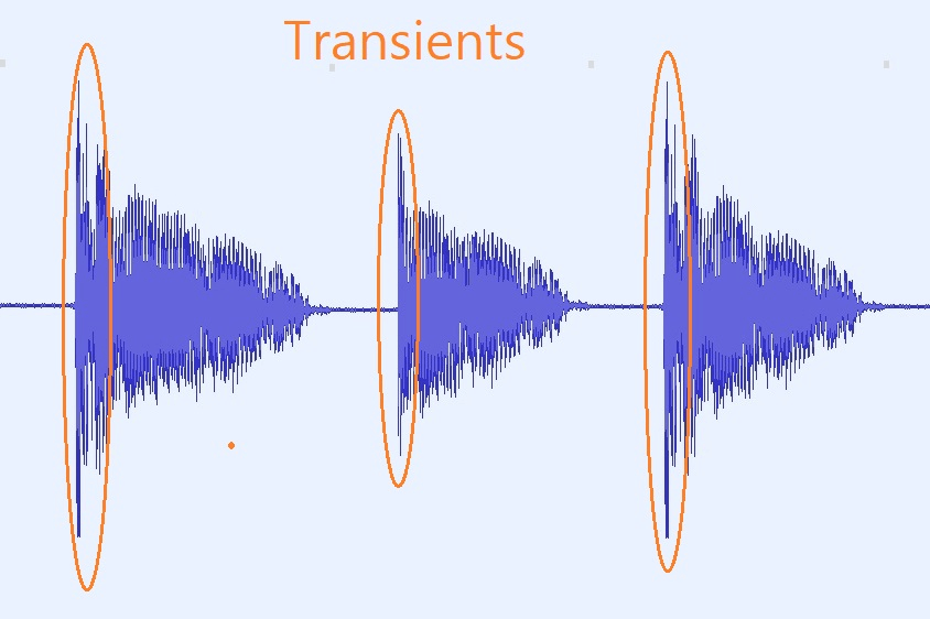

Ανατρέχουμε για βοήθεια σε δύο συνδέσμους από το παρελθόν :
Υπενθυμίζεται ότι τα ίδια τα μεταβατικά έχουν διάρκεια περίπου 20 msec και δεν είναι τα ίδια μουσικές νότες αλλά κρουστικές συνιστώσες με ενεργειακό περιεχόμενο πλούσιο σε ανώτερης τάξης αρμονικές για τις νότες από τα συμμετέχοντα μουσικά όργανα. Επίσης ελέω πολύ σύντομης διάρκειας δεν καθορίζουν τα ίδια την ακουστότητα στο αναπαραγόμενο σήμα. Η τελευταία καθορίζεται από το ενεργειακό περιεχόμενο που θα λογαριάζεται σε ΄΄σταθερή κατάσταση΄΄ (steady state) . Για τέτοιους λόγους κατά την επεξεργασία μίξης και premastering σε δεδομένο κομμάτι αναζητείται από τον υπεύθυνο ηχητικό μηχανικό κάποια ΄΄χρυσή τομή΄΄ - συνήθως με προφίλ δυναμικής συμπίεσης αλλά και EQ - ανάμεσα στον έλεγχο πάνω στην ανώτατη στάθμη των στιγμιαίων κορυφώσεων σε συνάρτηση με την ακουστότητα από τα τμήματα steady state ώστε ν'ακούγεται στους τελικούς χρήστες αρκετά ζωηρό.
Έχει εκτιμηθεί ότι η ακουστική μας αντίληψη συλλαμβάνει πιο ρεαλιστικά τις στιγμιαίες και ραγδαίες κορυφώσεις ενέργειας κατά την απαρχή στα μεταβατικά συμβάντα όποτε οι συσκευές στην αλυσίδα αναπαραγωγής έχουν δυνατότητα ν'αναπαραγάγουν οι ίδιες χονδρικά μέχρι την εικοστή αρμονική από τους εμπλεκόμενους φθόγγους με την υψηλότερη συχνότητα. Εννοείται ότι δεν θα μας αρκούσε η γραμμικότητα στο πεδίο της συχνότητας αλλά να υφίσταται και φασική συνοχή ως προς το αρμονικό περιεχόμενο. Ειδικά ο τελευταίος παράγοντας τείνει να παραβλέπεται σε διάφορες συσκευές αναπαραγωγής με εκτεταμένο εύρος ζώνης με αποτέλεσμα να δημιουργούσαν κάποια αδιόρατη αφύσικη αίσθηση που θα στιγμάτιζε αδίκως ολόκληρο το format που θα εξυπηρετούσαν .
Κάτι τέτοιο έχει διαπιστωθεί πως συμβαίνει μολονότι η ανθρώπινη ακοή δεν θα ξεπερνούσε το θεωρητικό όριο των 20 KHz για νεαρά άτομα αλλά έστω και όταν το άνω όριο απόκρισης θα βρισκόταν πολύ πιο κάτω από αυτήν την τιμή όπως συμβαίνει σε μεγαλύτερες ηλικίες. Έχει γίνει επίσης αναφορά στην ικανότητα του ανθρώπινου οργανισμού να συλλαμβάνει υπερηχητικά σήματα μέσω αισθητηριακών δεκτών ανεξάρτητων από το ίδιο το αυτί.
Πολύ σωστά! Διότι ναι μεν το τουιτεράκι, κάνει αυτό που υπόσχεται, τα αυτάκια μας όμως αλλού βρίσκονται! Τα έχουμε ξανά συζητήσει αυτά. Έτσι ακριβώς γίνεται και με τα υπόλοιπα που αναφέρουμε, (χαρακτηριστικά μηχανημάτων, ηχείων, υπερυψηλής ανάλυσης αρχείων κλπ). Ισχύουν τα αναγραφόμενα χαρακτηριστικά .... αλλά μόνο στα χαρτιά!
Για να αντιληφθούμε συχνότητες κοντά στα 18.000, 20.000 hz πρέπει να είμαστε κάτω το 25 ετών! Για πιο πάνω δε συχνότητες, αν είμαστε νυχτερίδες!
Γι αυτό κι έχουν σημασία μια άρτια απόδοση ακόμα και σε υπερηχητικές ζώνες με συνοχή στην Κρουστική ανεξάρτητα από τις εγγενείς ικανότητες στο ακουστικό μας σύστημα.

Ταυτόχρονα, όλοι οι κρουστικοί ήχοι, εμπεριέχουν τερατώδες εύρος φάσματος, και το ανθρώπινο αισθητήριο δεν αντιλαμβάνεται μόνον τις συχνότητες που βρίσκονται μέσα στις ικανότητες του αυτιού, αλλά αντιλαμβάνεται την κρουστική ενέργεια ως σύνολο.
Ως εκ τούτου, η πιστή αναπαραγωγή των κρουστικών ήχων, θα πρέπει να εμπεριέχει όλο το ενεργειακό περιεχόμενο αυτών των ήχων, ακόμα και σε συχνότητες που είμαστε όντως κουφοί, ώστε να δώσει την πιο "πειστική" ανάπλαση της αρχικής λάιβ κρουστικής αίσθησης.

Όλα σωστά. ωραίο πόστ. ευχαριστώ για την ιδέα για τον μετατραυματικό επίδεσμο. Μικρές παρατηρήσεις εάν και δεν έχω διαβάσει τα link (και άρα μπορεί και ατυχείς).
Ναί είναι το λεγόμενο να "πετάγεται" pop ξεχωρίζει απο την μίξη ενα μουσικό όργανο. Η ισορροπία είναι σημαντική και εδώ καθώς πάλι το αποτέλεσμα είναι αφύσικο αλλά και το ringing που ακολουθεί, εάν το παρακάνουν γιατί δεν "ακούνε" και καλά λόγω unterated studio αλλά και άλλους λόγους όπως μόνιτορ ηχεία που χρησιμοποιούνται, κομπρέσορας, μην τήρηση της ισρροπίας σε σχέση με το σβήσιμο (decay) που επηρρεάζεται. Αυτό συμβάλλει στο μεγαλύτερο ποσοστό και στην αίσθηση του χτυπήματος στο στήθος της ντραμς και όχι αυτά που λένε περί πολλών βατ και τέτοια. Το κάνουν για να δώσουν μια live αίσθηση.
αλλά να υφίσταται και φασική συνοχή ως προς το αρμονικό περιεχόμενο. Ειδικά ο τελευταίος παράγοντας τείνει να παραβλέπεται σε διάφορες συσκευές αναπαραγωγής με εκτεταμένο εύρος ζώνης με αποτέλεσμα να δημιουργούσαν κάποια αδιόρατη αφύσικη αίσθηση ...
Νομιζω οι πέντε πρώτες αρμονικές καθώς και η σχέση μεταξύ τους και ο "ισορροπημένος" ρυθμός μείωσης μεταξύ τους είναι που μετράει γενικά αλλά και φασικά. Δεν νομίζω να μετράει τόσο πολύ μέχρι την εικοστή. Εκεί είναι πιο ¨ευαίσθητο" το αυτί (κάπου, κάποτε, είχα διαβάσει κάτι).

Δίσκος βινυλίου, που έχει παίξει και 10 φορές, είναι πρακτικά και πραγματικά αδύνατο να εμπεριέχει περιεχόμενο άνω των 18 kHz, και πολλά λέω.
Έ, όχι και δέκα φορές , υπερβάλλεις. Όλα τα άλλα σωστά. Ακόμη περιμένω να μου δείξεις μίξη που έχει πάνω απο 10 Κ μην σου πω 7 Κ σε αυτά ιδίως που ακούς χα χα.

Σε ζητήματα τεχνικών συμπίεσης κατά τη μουσική παραγωγή δεν είμαι τόσο ειδικός ώστε να κάνω ανάλυση πάνω στην εφαρμογή των λεπτομερέστερη απ'ό,τι έχω γράψει στο σχετικό νήμα: https://www.avsite.gr/forum/threads/compression-και-μουσική.30856/
Σχολιάζω πρόσθετα μόνο ότι οι διαδικασίες δυναμικής συμπίεσης είναι άκρως απαραίτητες σε οποιαδήποτε μουσική παραγωγή ανεξαιρέτως ώστε το master να ήταν στοιχειωδώς ανεκτό από τους ακροατές ηχοσυστημάτων.
Αυτό που μπορώ να επισημάνω για τα υπόλοιπα σκέλη είναι ότι έχει πολύ μεγάλη σημασία για τη ρεαλιστική απόδοση σε ποιο συχνοτικό ύψος κείτονται οι θεμελιώδεις τόνοι που θα μας ενδιέφεραν στο αναπαραγόμενο σήμα κατά την εκάστοτε περίπτωση... Άμα περιέχονταν λ.χ. μεταλλικά κρουστά με θεμελιώδεις στην τελευταία οκτάβα και χωρίς στενές αρμονικές σχέσεις για τα υπάρχοντα πολλαπλάσια αυτών σε συχνότητα τότε θα ήταν υπερβολικό να ψαχνόμασταν σε εκατοντάδες χιλιάδες Hertz.
Άμα πάλι περιέχονται θεμελιώδεις από έγχορδα ή πνευστά κείμενες σε μεσαίες οκτάβες όπου το ακουστικό μας σύστημα εμφανίζει κορυφαία ευαισθησία, τότε θα μας ενδιέφεραν και οι ανώτερης τάξης αρμονικές ειδικά επειδή προϊόντα από ... ενδοδιαμόρφωση υπερηχητικών αρμονικών θα είχαν συχνότητα κείμενη οπωσδήποτε στη ζώνη ύψιστης ευαισθησίας.
Κρουστικά σήματα με θεμελιώδεις αποκλειστικά στις πρώτες οκτάβες εμφανίζουν αρμονικές που φτάνουν έως τις...δύο τελευταίες. Γι αυτό εκτός των στιβαρών sub στη δική τους ζώνη ευθύνης ζωτική σημασία θα είχαν όχι μόνο οι αμέσως ανώτερες οκτάβες αλλά και γραμμική απόδοση όπως θα φανερωνόταν με σήματα τετραγωνικού παλμού σε 1 KHz & 10 KHz αντίστοιχα.
Μακροδυναμικές αντιθέσεις και ανάλογα μεταβατικά συμβάντα περιέχουν συνήθως θεμελιώδεις τόνους σε πληθώρα διαφορετικών συχνοτήτων , οπότε αυξάνονται κατακόρυφα και οι απαιτήσεις, τόσο σε επίπεδο παραγωγής όσο και αναπαραγωγής.
