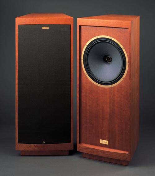

Δεν θα ανακαλύψουμε τώρα τον τροχό. Αρκεί να γνωρίζει κανείς τα πλεονεκτήματα και τα μειονεκτήματα της κάθε σχεδίασης και να αντιληφθεί ότι οι κώνοι των μεγαφώνων στις περισσότερες περιπτώσεις δεν είναι άκαμπτοι. Τα μεγάφωνα είναι σχεδιασμένα για ανάλογες χρήσεις. Το πρόβλημα που παρουσιάζεται είναι τα break points. Όμως, επιλεγμένα υλικά κατασκευής, σωστή (αναλόγως την περίπτωση) ανάρτηση και γενικώς ειδική σχεδίαση βοηθά στην αποφυγή τους. Στις υψηλές συχνότητες τα πράγματα είναι πιο δύσκολα για ένα μόνο μεγάφωνο. Όσο μεγαλώνει η συχνότητα τόσο μικρότερο είναι το μέρος του κώνου που κινείται. Από ένα σημείο και πάνω είναι πολύ μικρή η ακτίνα που ακολουθεί πιστονική κίνηση οπότε η απόδοση του μεγαφώνου πέφτει σημαντικά. Γι αυτό και δεν υπάρχει μεγάφωνο πλήρους φάσματος. Ο όρος full range αποδόθηκε μάλλον κατ' ευφημισμόν... Όλα καλά λοιπόν αρκεί τα μεγάφωνα να δουλεύουν στις ωφέλιμες περιοχές τους. Φυσικά είναι πολύ πιο εύκολο να σχεδιάσεις ένα δίδρομο ηχείο με δύο μεγάφωνα κι αυτό γιατί είναι πιο εύκολο να ταιριάξουν φασικά στην περιοχή διασταύρωσης απ' ότι σε δίδρομο με πχ δύο 2 woofer ή ένα τρίδρομο με ανάλογα μεγάφωνα.
Το Τανόγιο έχει ομοαξονικό μεγάφωνο, δηλαδή είναι δίδρομο ηχείο δύο μεγαφώνων.
Αυτό είναι ας πούμε καλό γιατί προσπαθεί να προσομοιώσει την σημειακή πηγή και τα γνωστά της προτερήματα, σημαντικότερο των οποίων είναι ότι χρειάζονται μικρότερες επεμβάσεις στο κρος (αν και στα ομοαξονικά πάντα το tweeter είναι πιο βαθιά άρα το woofer προηγείται και το tweeter καθυστερεί)... Βέβαια αν πάμε σε ενεργό κρος μπορούμε να κάνουμε τη φάση ότι θέλουμε οπότε σημειακή ξε-σημειακή, ένα ή εικοσιένα μεγάφωνα το ίδιο μας κάνει. Ηχητικά, ποτέ δεν ήμουν φαν. Σχεδιαστικά, μου 'ρχεται και μια αναγούλα.

Κάθε κατασκευαστής ακολουθεί τη σχεδίαση που αυτός πιστεύει καλύτερη. Ο στόχος είναι να δουλεύουν τα ηχεία όσο πιο συμφασικά γίνεται. Σε κάθε σχεδίαση υπάρχουν μειονεκτήματα και πλεονεκτήματα όπως είπε και ο Amberjack.
Για την τρύπα στις μεσαίες διαφωνώ, καθώς δεν είναι όλα τα tweeter ίδια σε μέγεθος, ούτε τα κροσάρουν όλα στο ίδιο σημείο. Το τανόι πιο πάνω έχει κρος στα 1.1Khz, και απ' όσο ξέρω είναι μεγαλομεσαίου μεγέθους το tweeter του, μία ίντσα και 3 τέταρτα της ίντσας. Σε αυτή τη σειρά νομίζω φτάνουν μέχρι δύο ίντσες.
