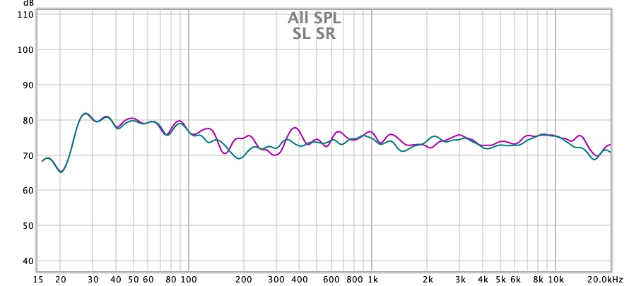

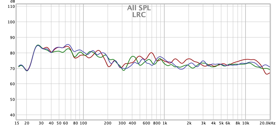

Θέλει 6-7 ντεσιμπελ στους 300 και στα 3 μπροστά.
Και 2 ντεσιμπέλ πιο ψηλά τα σαμπ. Α, αυτό το έδωσα στη θέση 3, νταξ.:p
Πρέπει να δούμε τι παίζει στους 300, και αν υπαρχει δυνατότητα για boost (και τρία db θα ειναι κέρδος) ή ειναι ακύρωση-χαβούζα (απο το πάτωμα?).
Το σαμπ ειναι μια χαρά :p
60.381
147.060
Είναι μια περίεργη κοιλιά, 200-400. Εφόσον βγαίνει και στα 3 ηχεία, δε φταίνε αυτά...
Αυτό σίγουρα ακούγεται, αν υπάρχει (θέλει επιβεβαίωση), διότι είναι αρκετά φαρδύ, χρειάζεται διερεύνηση και πιθανή διόρθωση.
Προφανώς είναι λόγω χώρου, χρειάζεται σιγουρα επιβεβαίωση με μέτρηση πέριξ της θέσης ακρόασης, μη τυχόν είναι λόγω του πίσω τοίχου, ή το τραπέζι μπροστά, οπότε, αναλόγως, μπορεί να το αφήσουμε και ως έχει, ή μπορεί να διορθωθεί. Θα δείξει.
Εκτός αυτού, κάτι άλλο σημαντικό δε βλέπω, μόνο κάτι ψιλά, λεπτομέρειες.

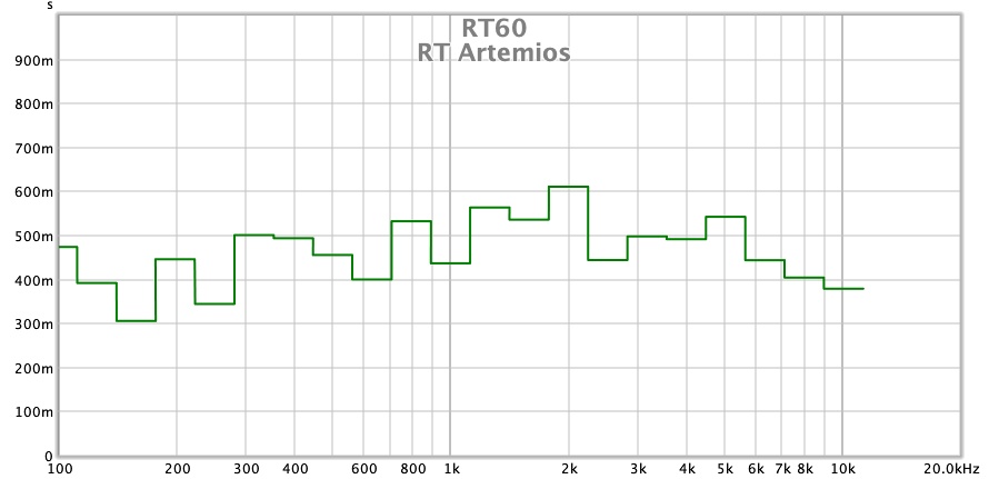

Πιο σημαντικό από την απόκριση, είναι να μπει κι άλλη απορρόφηση στο ταβάνι, δε παλεύεται αλλιώς. Πρέπει να κατέβουν οι χρόνοι αντήχησης τουλάχιστον κάτω από το μισό δευτερόλεπτο..

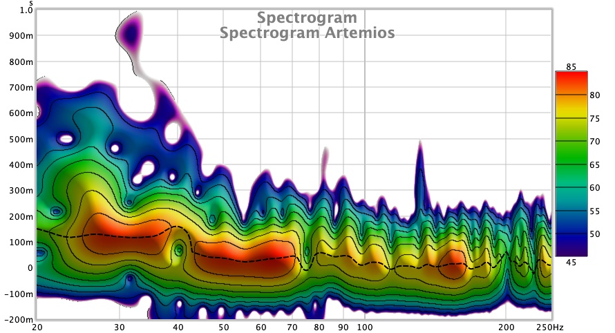

Τα 300 είναι ολλ τάιμ κλάσικ καναπές κολλητά στον τοίχο.
Βουλώνει ( στα μέτρα του δυνατού) με μπουστ στα 250 που βοηθάει ο χώρος με ενα συντονισμό που έχει, ίσως και με λίγο κόψιμο στα 150.

Πολύ σωστά .. Επειδή είμαι παρόμοια περίπτωσης, το διαχυτακι που βάλατε κολλητα είναι άκυρο, λος πουλος... Εδώ είναι από τις ελάχιστες περιπτώσεις που θα πρότεινα να βάλει απορρόφηση για μεσαίουψηλές... Πάνελ δηλαδή ο συνδιασμος ύφασμα-εσωτερικό ήχο απορροφητικό x kg δεινει το επιθυμητό αποτέλεσμα όχι στην απόκριση συχνότητας όμως... :dance:θα του κάνει μαγικά στην rt....
Εάν θα θέλαμε κάτι τέτοιο εκεί παθητικα μπορείς μόνο σε helmholtz panel/slat resonator.
Όμως δε θα είχες βελτίωση στην rt, και το κέρδος στην απόκριση δε θα ήταν πάνω από 1,5 db..(1 πάνελ)
Οπότε έπειδη είναι οικία και παζει το αισθητικό, μια σειρά διακοσμητικά μαξιλάρια να αυξηθεί το ύψος της απορροφητικής επιφάνειας πίσω από το κεφάλι, άλλωστε είναι πανεύκολο να γίνει δοκιμή σε κάτι τέτοιο, και ποιο πάνω ένα πάνελ εστω 5 εκατοστά πάχους με εικαστική απεικόνιση συν ηλεκτρονικής διαχείριση με ανάλογο q στην προβληματική περιοχη το έχει πιάσει από παντού!! :)
[DOUBLEPOST=1544427161][/DOUBLEPOST]Αντιλαμβάνεσε ότι κανονικά όταν κάθεται κάποιος να ακούσει απολαύσει, μουσική, ταινία κλπ, η θέση του κεφαλιού είναι ποιο πίσω, ακουμπά η πλάτη στον καναπέ. .. ακόμη χειρότερα δηλαδή, πλησιάζουμε στο σημειο μέγιστης πίεσης και ελάχιστης ταχυτητας άρα και αλλοιώσεων της πραγματικής rt του χώρου... :)
