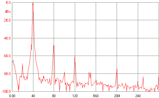

Άντε πάλι γιατί δεν καταλαβαίνεις. Δεν ακούς τα 15Hz αλλά κάποια αρμονική τους (30Hz, 45Hz κλπ) η οποία έχει χαμηλότερη ένταση.
Το σήμα της γεννήτριας όσο καθαρό κι αν είναι περνάει μέσα από έναν ενισχυτή ο οποίος το ενισχύει. Παράλληλα όμως κατά την ενίσχυση προσθέτει πάντα και αρμονικές.
Π.χ. εδώ ο ενισχυτής δέχεται ένα σήμα 40Hz αλλά βλέπουμε αρμονικές στα 80Hz στα 120Hz κλπ κλπ αλλά σε χαμηλότερες στάθμες.
Στην συνέχεια τα ηχεία σου προσθέτουν επιπλέον παραμόρφωση και τέλος αυτό το παραμορφωμένο σήμα φτάνει στα αυτιά σου, το ακούς και χαίρεσαι...

Για να είμαστε ακριβείς, μπορεί να ακούει τα 15 Hz, αλλά επειδή το αυτί έχει μεγαλύτερη ευαισθησία στις ανώτερες αρμονικές, θα ακούει μαζί (και καλύτερα) την 30 Hz, 45 Hz, .... Οπότε καθαρά με το αυτί δεν βγάζεις εύκολα άκρη τι ακριβώς ακούς κάθε φορά.

Βρε συ.Αφού σου το εξηγήσαμε!!!Ο Μπλάτσιος σου έβαλε μέχρι και διάγραμμα.Δέν καταλαβαίνεις οτι ακούς σκουπίδια?Όχι δέν ακούς τα 15hz.Ακούς κάτι άλλο πώς το λένε.Ακούς κάτι που έχει ένα φάσμα και απλά έχει φέρουσα τα 15hz.Επίσης ακούς και σκουπίδια.
Αν ας πούμε εγώ βάλω το ηχείο του ear και στα 10hz αυτό κουνήσει μία καρέκλα τότε πολύ απλά θα ακούω την καρέκλα.Αν το ηχείο κουνιέται και βρίσκει στο μαγνήτη θα ακούσεις ένα γκντούπ.Αυτό είναι επίσης σκουπίδι.
Σκουπίδι στον ήχο είναι και οι αρμονικές.Οι αρμονικές,οι παραμορφώσεις και το αποτέλεσμα των επαλληλιών αποτελούν αυτό που όλοι λέμε χροιές και μοναδικότητα του ηχείου.Αν όλα τα ηχεία είχαν την ίδια απόκριση σε όλες τις στάθμες τότε...θα ακουγόντουσαν όλα το ίδιο!!!!
Θεωρητικά ένα τέλειο ηχείο οφείλει να σβήνει αυτά τα σκουπίδια.Επομένως ένα τέλειο ηχείο πρέπει να μήν ακούγεται στα 15hz.Αν ακούγεται σημαίνει οτι εισάγει αρμονικές στο τέλειο σήμα που του εισάγεις.Βέβαια πάντα υπεισέρχεται και ο χώρος που με τη σειρά του δημιουργεί στάσιμα άρα υψηλές συχνότητες.
Διάβασε το διάγραμμα προσεχτικά.Έχει μία φέρουσα στους 40 κύκλους και μετά ξεκινάει το τρενάκι του Indiana Jones.:142:
