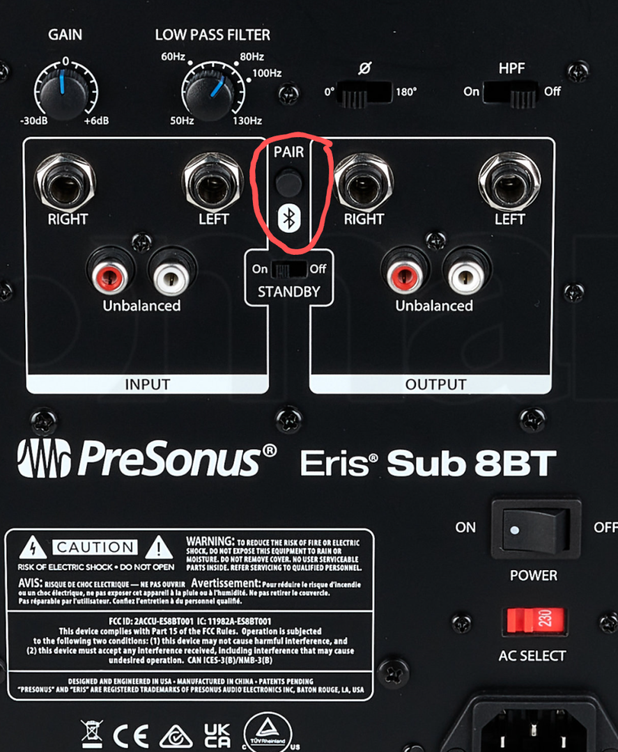

Επί της ευκαιρίας, κι αυτό που λες δουλεύει με Bluetooth:
Για τον Παναγιώτη που ρωτούσε.
Οπότε, λογικά, δε χρειάζεται καλώδια μέχρι το σαμπ, παρά μόνον από το σαμπ προς τους δορυφόρους.

το είδα, η εύλογη απορία που προκύπτει είναι , υποθέτοντας οτι έχεις ζεύγος ΒΤ δορυφόρων και sub ΒΤ , πως θα γίνει το alignment.
Για BT δορυφόρους δε ξέρω, μάλλον θέλει καλώδια μεταξύ σαμπ και δορυφόρων.
Με καλώδια πάει ως εξής:
Μόνον από τα ρυθμιστικά στην πλάτη του σαμπ, όσον αφορά την ενσωμάτωση σαμπ (κρος, φάση). Delays δε μπορείς να βάλεις, γι'αυτό ιδανικά θέλει ομόσταυλα.
Γενική ισοστάθμιση από την πηγή.

Ό,τι sub και να πάρεις, κοίτα να έχει περιστροφικό ρυθμιστικό φάσης από 0 έως 180 μοίρες και όχι διακοπτάκι με 2 θέσεις.
Τελικά πήρα το Presonus Eris 8BT γιατί δεν ήθελα να δώσω για το γραφείο πιο πολλά και ήθελα να έχει xlr ή trs . Ήδη έχω περάσει το budget κατα πολύ με όλα αυτά. Αυτό έχει διακοπτάκι δυστυχώς για την φαση.

εφόσον είναι BT, δεν έχει κάποιο λογισμικό που μπορεί να κάνει ολίσθηση φάσης;

Μακάρι να μη σου κάτσει η φάση του sub στις 90 μοίρες όπως μου έκατσε εμένα. Με διακοπτάκι δεν έκανα δουλειά. Μετά πήρα πολυκάναλο audio interface και ξέγνοιασα.

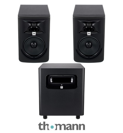

Το πακέτο από τα γνωστά JBL είναι σε λογική τιμή θα έλεγα:
101% vfm, το ρημάδι το 310s στο μεταξύ, διαβάζεις τα σπεκ, λες μαλακια ειναι ...
Μετα το ακους και λες δεν μπορει, καποιο λάθος έχουν κάνει, δεν μπορει να ειναι τοσο καλό !
