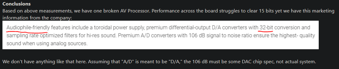

Needless to say, I can't recommend the Anthem AVP60 Processor.

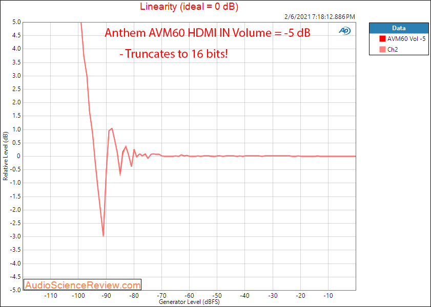

Βεβαίως είναι πολύ κακή η μέτρηση κάτω από τα -75 ντεσιμπελ, αλλά στην πραγματικότητα και στην χρήση του μηχανήματος (προφανώς σε στάθμη άνω των -40 ντεσιμπελ) είναι άριστο.
Επί της ουσίας, έχεις διαθέσιμα 80 ντεσιμπέλ να ακούς άριστα. Παραπάνω ποιος να θέλει; Ποιος μπορεί να τα βγάλει από τα ηχεία του στο χώρο του;
Νταξ. Έγραψα για την οπτική του Αμίρ, επειδή τον παρακολουθώ. Έχω διαπιστώσει ότι δίνει πολύ μεγάλη σημασία εκεί. Αυτός άλλωστε ήταν και ο μόνος λόγος που είχε κόψει το κεφάλι του Μονοπράις, ενώ τον είχε βρει πρώτο σε σινάντ τότε που τον μέτρησε.

Μετράει τα πολυκάναλα μηχανήματα με δικάναλο Audio precision, κάνοντας μαϊμουδιές στα settings στην έξοδο του υπολογιστή/hdmi. Το βάζει σε ρύθμιση εξόδου 7.1 και το τροφοδοτεί με stereo σήμα.
Αυτό σε κάποιες πλατφόρμες βγαζει τρελά αποτελέσματα, όπως στα Arcam προ μηνών, ενώ σε άλλες δεν υπάρχει αυτή η ασυμβατότητα.
Επίσης υπάρχουν κάποια AV μηχανήματα που οταν δεν δέχονται σήμα (βλέπουν πολλα μηδενικά στη σειρά) βγάζουν τρελά αποτελέσματα στις μετρησεις, οπως κάποιοι Emotiva και στην αρχή ο Monoprice μεχρι να αλλάξει Firmware.
Φυσικά αυτό δεν συμβαίνει ποτέ σε πραγματικές συνθήκες.
Οπότε βλέποντας τις μετρήσεις (αυτές που ανέβασε ο @Σταύρος Λαγκαδιανός) μου μπήκαν ψύλλοι στα αυτιά.
Δεν ξέρω πολλά τεχνικά, και δεν εχω ιδέα για όλες αυτές τις λεπτομέρειες του Audio Precision και των ρυθμίσεων του, μεταφέρω στο περίπου τι εχω διαβάσει απο κάποιους engineers που αναλύσανε παρόμοια ευρήματα του Amir στο παρελθόν.
Προφανώς αυτό οδηγεί σε χρήση των εσωτερικών σταδίων dsp, τα οποία λειτουργούν είτε σε 16 είτε σε 24 μπιτ βάθος λέξης, και αυτό αποτυπώνεται στις μετρήσεις.
Έχει ειπωθεί ήδη, αλλά αυτός αδιαφορεί επιδεικτικά, προφανώς γιατί δεν διαθέτει σοβαρό εξοπλισμό πολυκάναλου (έως ιμερσιβ) αρχικού σήματος για μετρήσεις των καναλιών εξόδου χωρίς να χρειάζεται να μεσολαβήσει DSP, αλλά από την άλλη πλευρά, η διαδικασία του διαδρομής του σήματος μέσα από το κανάλι της dsp επεξεργασίας μας ενδιαφέρει, γι'αυτό και ούτε γω, αλλά ούτε άλλοι, δε λέμε τίποτα.
Ωστόσο, καθιστά εντελώς άκυρη οποιαδήποτε σύγκριση με δικάναλα Ντακ που δεν διαθέτουν κανένα στάδιο dsp επεξεργασίας.
Αυτός, αυτό προσπαθεί να κάνει σε av processor, σύγκριση των Ντακ του με απλά δικάναλα Ντακ, πράγμα που ναι, σε τεχνικό επίπεδο έχει νόημα, αλλά σε επίπεδο χρήσης είναι η μεγαλύτερη ανοησία που μπορεί να σκεφτεί άνθρωπος.
Διότι αποκλείεται να χρησιμοποιηθεί οποιοδήποτε av processor χωρίς να περνάει το σήμα από το κανάλι του dsp, τόσο για ισοστάθμιση, όσο και για ένα σωρό άλλες διαδικασίες.
Οπότε, άστον ήσυχο να κάνει αυτό που κάνει. Καταλαβαίνεις απλώς το μήκος λέξης στην dsp διαδρομή, αλλά και το πραγματικό τελικό sinad, όπως και το που είναι καλύτερο το μηχάνημα, σε ποιο εύρος λειτουργίας, πράγμα χρήσιμο.
Το dsp κανάλι μπορεί να λειτουργεί είτε στα 16/48, είτε 16/96, είτε 24/96 είτε παραπάνω (άχρηστο).
