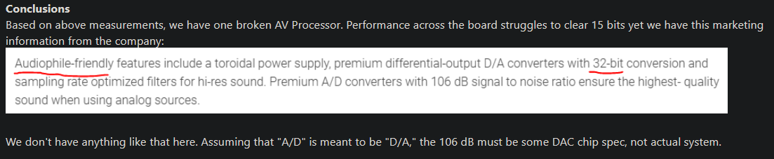

Προφανώς αυτό οδηγεί σε χρήση των εσωτερικών σταδίων dsp, τα οποία λειτουργούν είτε σε 16 είτε σε 24 μπιτ βάθος λέξης, και αυτό αποτυπώνεται στις μετρήσεις.
Δεν θυμάμαι να είναι αυτό το πρόβλημα.

το πραγματικό τελικό sinad, όπως και το που είναι καλύτερο το μηχάνημα, σε ποιο εύρος λειτουργίας, πράγμα χρήσιμο.
Αυτά μάλλον μετρούνται σωστά, αλλά με εναν μεγάλο περιορισμό:
Μετράει μόνο δυο κανάλια L-R.
Μια φορά μέτρησε το Center και το εβγαζε 15-20db κάτω στο SINAD. Φανταστείτε πόσο χάλια θα είναι σε κάποια μηχανήματα τα Surrounds.
Οι μετρήσεις ενός πολυκάναλου μηχανήματος πρέπει να περιέχουν όλα τα κανάλια.

Ωραία λοιπόν, τότε γιατί οι εταιρείες δεν του δημιοσιευουν δικές τους μετρήσεις και την μεθοδογία που αυτες δύναται να αναπαραχθούν να πάμε παρακάτω ?
Κανείς δεν είναι τέλειος, ούτε ο αμιρ, ούτε ο χασάν ούτε κανενας. Μόνο η denon του είπε κάνεις λάθος , κάνε αυτά και ξαναμέτρα ή απλά έχεις στα χέρια σου ελαττωματικό προιον.
Σε καμία περίπτωση δεν είμαι ειδικός αλλά ειναι λιγότερο πολύπλοκο να φτιάξεις ενα δικάναλο dac απο ενα πολυκάναλο , αν η κάθε ανθεμ τα κάνει πουτ@ν@ στο δικάναλο θα δώσει καλύτερη υλοποιηση στο πολυκάναλο ? Τέλος το μηχανημα αυτό καλείτε να παιξει και δικάναλο (εκτός αν έχει χαρακτηριστεί παράνομο!) ...

Το διάβασα , μετρήσεις και μεθοδολογία που μπορουν να αναπαραχθούν έδωσαν ? Κι εγώ λέω πχ οτι έχω μαλλιά αλλά φευ, κρανίου τόπος !
32.274
93.024
Ναι, φυσικά. Αναλυτικά.
1.089
3.085
Με βάση αυτά που λέγονται εδώ, ίσως κάποιος να μπορούσε ν' αντιμετωπίσει τις μετρήσεις των πολυκάναλων AV στο ASR με κάποιο σκεπτικισμό :unsure: .
Προσοχή, μιλώντας τουλάχιστον για μένα (υποψιάζομαι όμως και για το μεγαλύτερο μέρος των φίλων εδώ), όχι με άρνηση, γιατί αυτή προϋποθέτει αντίστοιχη γνώση, εξοπλισμό, μετρήσεις κλπ Άρα απόψεις του στυλ ¨Τι λέει αυτός ρε;¨ , ¨Κάνει τη δουλειά του και τ' αρπάζει¨ κλπ φαντάζουν κάπως άκυρες... :tongue:
Είναι πιστεύω χρήσιμες πληροφορίες, απλά δεν είναι είναι εύκολο να φιλτραριστούν από εμάς.

Ο ένας αφού τον μέτρησε τον έθαψε και ο άλλος αφού τον μέτρησε τον προτείνει ως το καλύτερο επεξεργαστή που είδε εκείνη τη χρονιά.
Άντε βγάλε άκρη ποιός λέει μπαρούφες, γιατί προφανώς κάποιος τις λέει.
60.104
146.644
Αν ξεπεράσεις το τι λέει ο καθένας, και δεις απλώς τις μετρήσεις, θα δεις πως δε διαφέρουν ιδιαίτερα μεταξύ τους. ;)
Και στον ένα και στον άλλο, βλέπεις 80 ντεσιμπέλ άνετο εύρος για να φτάσει στο ηχείο σου και στο χώρο σου.
