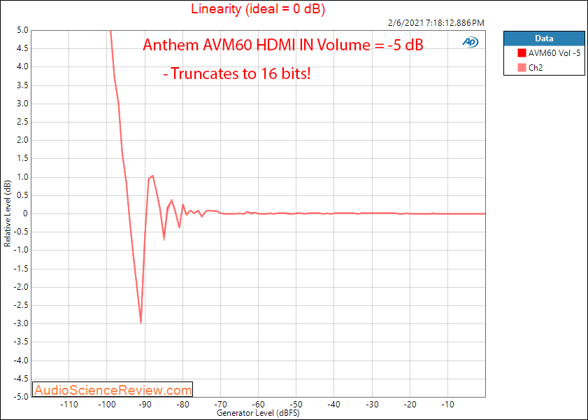

Τες πα, του άφησα εκεί το #262 για χάρη του ντιμιφουτ.
Δεν είναι αυτό που μου κάνει εντύπωση.
Αλλά αυτό:
Αυτό είναι ανάλυση 16 μπιτ χωρίς ντιδερ.
Τι ακριβώς θες παραπάνω στο ρημαδι το βολιουμ; :gotcha:
