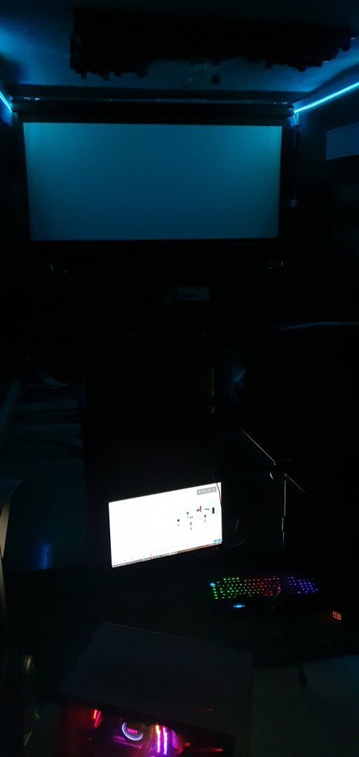

Όταν δεν εχεις τελευταίας γενιάς macbook , ούτε γουστάρεις windows laptops πως στήνεις το arc? Κουβαλάς το desktop και το βάζεις δίπλα στη popcorn machine.. 😀 χαίρομαι ιδιαίτερα για τις μετρήσεις των 2 fronts, μάλλον η ηχητική φροντίδα χώρου απέδωσε. Γενικα χρειάζεται να μετρήσεις αποστάσεις από θέση ακρόασης πριν βάλεις μπρος το arc, αλλά μετά έκανα τσεκ και με decibelομετρο και έπεσε πολύ μέσα και στις στάθμες. Εντυπωσιακό το atmos , ξύπνησε για τα καλά το sub, επισης νομίζω ότι οδηγεί πολύ καλά τα περιφερειακά. Γενικα εύκολο το βασικό setup. Περισσότερα αργότερα!.

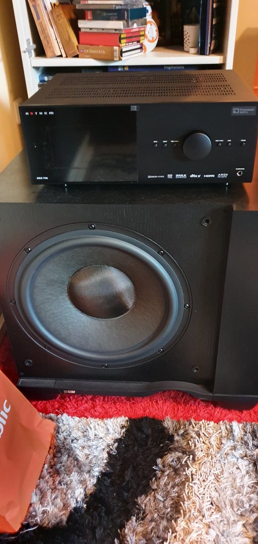

Δεύτερη μέρα σήμερα.. πολλή δουλίτσα θα πέσει, αυτό το advanced mode θα μας φαει τη ζωή.. Τα προβλήματα so far ειναι οτι δεν "δουλευει" το arc mobile , δηλαδη δεν βλεπει τον ενισχυτη το κινητο-tablet, πως επισης και το bluetooth, οχι οτι θα εκανα setup με το κινητο αλλα ισως εχει καποια επιλογη που δεν τικαρα ακομα. Γενικα παιζει δυνατα, πολυ δυνατα και πραγματικα η ρυθμιση που κανει στο sub (ακομα και basic) το εχει μεταμορφωσει , εφαγα πολλες κλωτσιες χθες βραδυ στο terminator -dark fate. Επειδη τοσα χρονια δεν ειχα κεντρικο ηχειο τωρα εβαλα ενα παλιο - κολωνα της b&W με ενα μονομπλοκ να το οδηγαει και δυστυχως σοσν αφορα την ποιοτητα ηχου θελει πολλη διορθωση απο τον anthem για να ματσαρει με τα μπροστινα ομως το βασικοτερο ειναι οτι του δινει +12db (max) και παλι ειναι οριακα στα ιδια επιπεδα με το decibelομετρο σε σχεση με τα μπροστα, κατι που λογικα διορθωνεται αν ολα τα ηχεια "κατεβουν" σε σταθμη manually, εξαλλου στο σημειο ακροασης με το arc παιρνω 79-80 db, που κανονικα πρεπει να σεταριστει στα 75 απ οτι γραφει η εταιρια (καποιοι βλεπω μετρανε στα 80 στο συστημα τους), αλλα θα ηταν ιδανικο να γινετα απο το arc αυτο και οχι manually. Ισως εχει κι αυτο ψαξιμο.. (παει το ΣΚ..)

22.273
15.548
Είναι το asw4000 (έχει port ναι) ήταν ματσαρισμενο από την εταιρία για τη σειρά 800n .
πρεπει ναμαστε μονο εμεις με τοσο παλια sub :biggrin:
.....παιζουν ακομα ομως ..εγω εχω το asw 2500..
να παρεις mic και rew για επαληθευση του arc
....σκετο χωρις αυτα δεν....
