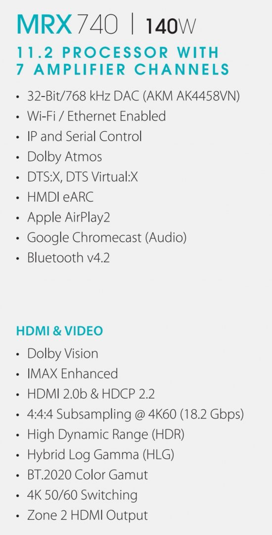

Από την άλλη το καλύτερο μηχάνημα για την πλειοψηφία των σπιτιών είναι ο MRX740. 7κάναλος και 11.2 pro, δύο ξεχωριστά subs, HDMI 2.1 ready, ATMOS, DTSX, Roon Ready Soon λίγο πάνω από 3000€. Με την αξιοπιστία Anthem.

Έχω μια ερώτηση αρχάριου. Θα μπορώ να υλοποίησω 5.1.4 με τον 740? Αφού έχει μόνο 7 κανάλια?
alexis
Reticular Activating System
19.974
33.836
Ενισχύει 7 αλλά επεξεργάζεται 11.
Θες έναν τελικό για τα 4 Atmos.

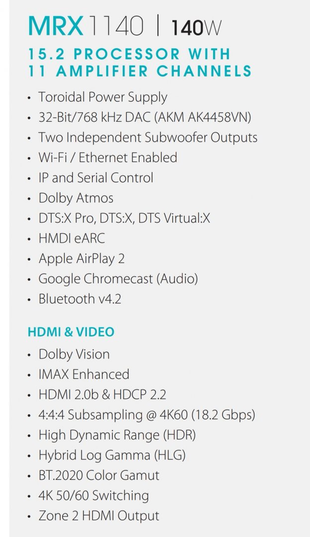

Ευχαριστώ πολύ. Αν είναι να δώσω λεφτά για τελικό, μήπως αξίζει να δώσω τα λεφτά αυτά για να πάω στον 1140 τότε?
Κοίτα. Σύμφωνα με Γερμανικό site τα μηχανήματα έχουν 1200€ διαφορά. Εσύ χρειάζεσαι ενίσχυση σε 4 κανάλια που δεν έχει ο 740. Έχει όμως ο 1140. Εκτός του ότι ξεμπερδεύεις με ένα μηχάνημα θα έχεις και το εξαιρετικό feature τις ξεχωριστής εξόδου για δεύτερο Sub. Εφόσον πας σε ένα σοβαρό Atmos σύστημα θεωρώ ότι 2 Sub επιβάλλονται. Εγώ στη θέση σου θα πήγαινα καρφί για τον 1140. Άσε να υπάρχει το extra sub. Ποτέ δεν ξέρεις.

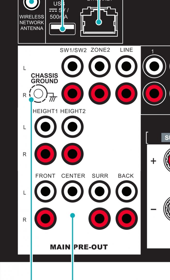

τι εννοείς ξεχωριστή έξοδο για sub? 2 εξόδους έχουνε και τα 3 μηχανήματα. Εννοείς ότι ισοσταθμίζεται σαν ξεχωριστό sub, ενώ στα άλλα είναι mirror?
alexis
19.974
33.836
Έτσι. Μόνο ο 1140 κάνει ξεχωριστό calibration για κάθε Sub. Σύμφωνα με τα PDF που ανέβασα πάντα.
