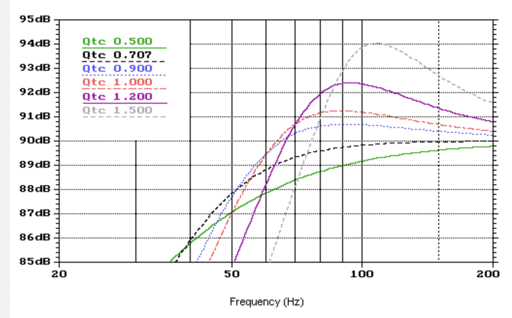

Δυο πραγματα συντελουν στο να ακουμε αυτο που συνηθιζεται να λεγεται "γρηγορο" μπασο.
1) Χαμηλο Qtc (0.5-0.7) στο γουφερ (μπορει να επιτευχθει ανεξαρτητως διαμετρου).
2) Χωρος (αποτελεσματικη αντιμετωπιση των Room Modes, χαμηλο RT60, σωστη τοποθετηση, ισοσταθμιση για τον χωρο).

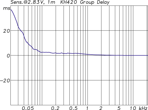

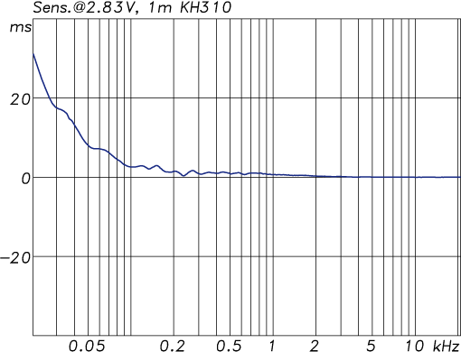

Και φυσικά η "ταχύτητα" του μπάσου μετριέται. Πιο συνηθισμένη απεικόνιση είναι το "group delay", μέτρηση που πολύ λίγοι κατασκευαστές δίνουν. Όσο πιο μικρό, τόσο πιο καλό ;-)
Να, π.χ. ένα αρκετά "γρήγορο" ηχείο:
Και ένα ακόμη "γρηγορότερο":
Και ένα που "πάει σφαίρα":
Το τελευταίο εκρίθη άμπασο από πλείστους ακροαματικόφιλους στο παρελθόν.
Λογικό:
Και φυσικά, η "ταχύτητα" μπάσου ενός ηχείου "επισκιάζεται" από την "ταχύτητα" του χώρου ακρόασης. Αναλυτικές εξηγήσεις και μετρήσεις (group delay) παρέχονται από τον γκουρού μας στα γνωστά μακροσκελή νήματα που επιμελείται.

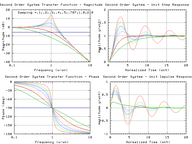

Τα παρακάτω διαγράμματα δείχνουν ακόμη καλύτερα γιατί ένα "γρήγορο" ηχείο (πράσινο) ακούγεται άμπασο (χωρίς kick, πράσινο, δεξί διάγραμμα).
Αντίθετα, ένα "αργό" ηχείο (κόκκινο) "βαράει" μια χαρά και συνήθως κερδίζει την προτίμηση του ακροαματικόφιλου. Ο οποίος συνήθως έχει μαύρα μεσάνυχτα σχετικά με τη σωστή απόδοση των χαμηλών συχνοτήτων, εκπαιδευμένος χρόνια να ακούει κακώς μιξαρισμένη μουσική (συμπιεσμένη, χωρίς kick), σε ακατάλληλους χώρους (μεγάλοι χρόνοι αντήχησης/group delay) και από hifi ηχεία που μόνο "γρήγορα" δεν είναι.
