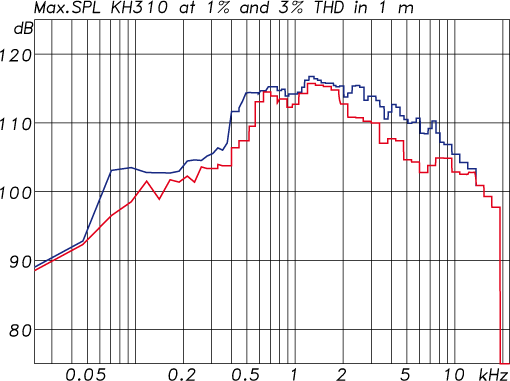

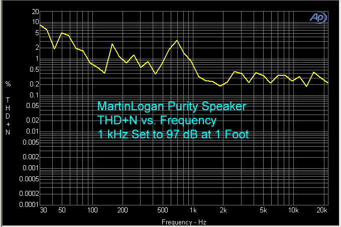

Εγώ πάντως από τις παρακάτω μετρήσεις δε βλέπω το 310 να τα κακαρώνει πριν το ML Purity. Το αντίθετο ;-)
Π.χ. 3% παραμόρφωση στα 60 Hz έχει το 310 στα 100db/1 meter ενώ το ML στα 97db/1 foot
Π.χ. έντονη παραμόρφωση του ML στα 700Hz.
