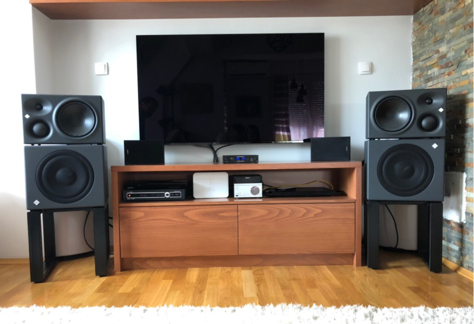

Αυτα ειναι στουντιακά, δεν κανουν για σπιτι
Δικά σου? :rolleyes:
Αν ναι (χωρίς καμμιά διάθεση ''κριτικής'' για το στήσιμο), η τοποθέτηση δεν σου δημιουργεί θέματα? (το ένα πολύ κοντά στον τοίχο και το άλλο με ''αέρα'')
Κατά τ' άλλα καλοάκουστα.. :thumbsup:
18.113
60.270
Δεν κάνουν έτσι όπως είναι εγκατεστημένα στη φωτό, με το δεξί κανάλι κολλητά σε τοίχωμα και το αριστερό στο αχανές διάστημα με βάρκα την ελπίδα. Κερασάκι το σύνθετο με την TV να καταλαμβάνει ολόκληρο το μεσοδιάστημα και ιδίως στη διάσταση του ύψους.
Δεν δίνω δεκάρα άμα έτσι του ΄΄έκατσε΄΄ από οιαδήποτε ανώτερη βία, το setup χαραμίζεται.

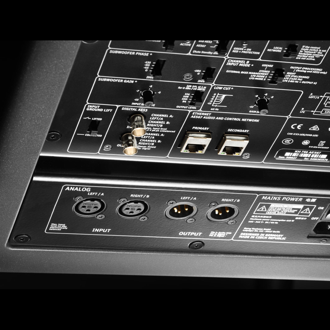

Έχω μια απορία για τα 750:
Μήπως κάνουν extra A to D conversion?
Γιατί αν κάνουν, δεν θα τα ήθελα ακόμα και αν αλλάζαμε το σημείο cross με κολλητήρι.
Μόνο με Trinnov
60.346
146.982
Μόνο με Trinnov
Υπάρχει έκδοση που κάνει, υπάρχει έκδοση και χωρίς.
Αυτή που κάνει, έχει και ψηφιακή είσοδο.
Έτσι κι αλλιώς, μόνον με τρινοβ γίνεται πρακτικά αυτό που εξήγησα. 😎
ΥΓ
Η αλλαγή των τιμών των υλικών του εσωτερικού line level αναλογικού κρος στις πλάτες των σαμπ ώστε να διαφοροποιηθεί η συχνότητα κρος, μπορεί να είναι μια πολύ εύκολη διαδικασία, αλλά θα έχει συνέπειες στο group delay, γι'αυτο και δεν το επιτρέπουν οι μηχανικοί της Νιούμαν. Οι ίδιοι, είναι υπέρ της χρήσης του τρινοβ για υλοποίηση δορυφόρου 4 δρόμων με το 750.

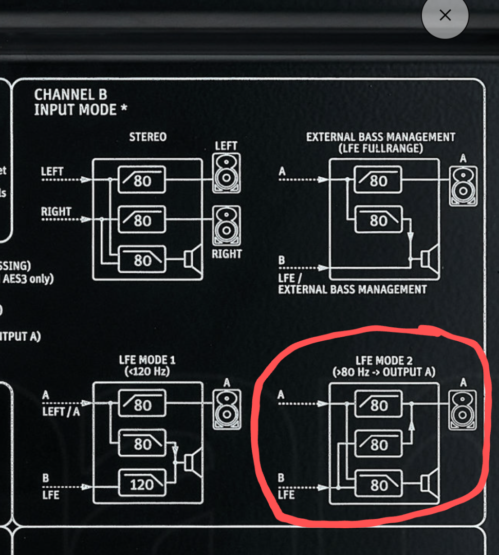

Το ίδιο 10"-ιντσο μεγάφωνο βγαίνει σε 3 εκδόσεις σαμπ, σε μια ψηφιακή και μια αναλογική δικαναλη, και σε μια 7-καναλη (810G). Η 7-καναλη έκδοση, όλως περιέργως, έχει υψηλότερα max SPL. Όλως περιέργως; Όχι βέβαια. Είναι μπας ριφλεξ, ενώ το 750 είναι κλειστής καμπίνας, ιδανικό για 4ο δρόμο όπως είπα.😎
Μια πολύ ενδιαφέρουσα δυνατότητα που έχουν, φαίνεται εδώ:
Είναι μεγάλοι μάστορες...

Εννοώ διαφορά μεταξύ 805 (2.1 bass management) και 810 (7.1 bass management) δεν βλέπω, όπως λες ότι έχει 750 με δικάναλο bass management και 750 με 7.1 bass management.
60.346
146.982
Όχι, είπα έχει διαφορά max SPL μεταξύ 810/750.
Σωστά.
Ο ιδιοκτήτης τους, έχει κάνει πολλαπλά και απανωτά σφάλματα.
Το σημαντικότερο σφάλμα όλων, είναι πως έχει τα 750 ως σαμπ, στην ίδια θέση με τους δορυφόρους, και ως γνωστόν, δεν υπάρχει καμία περίπτωση να είναι ίδια η ιδανική τοποθέτηση δορυφόρου και σαμπ.
Εάν ήταν φυσιολογικά και συμμετρικά τα πλαϊνά τοιχώματα, θα ήταν ενδιαφέρον ένα τέτοιο πακέτο, με το 750 αμέσως επάνω από τον δορυφόρο, ώστε να έρχεται στη μέση του ύψους του δωματίου ο υπεύθυνος της 3ης οκταβας.
Και σε άλλη τοποθέτηση, οι άλλοι υπεύθυνοι για τις 2 πρώτες οκτάβες.
