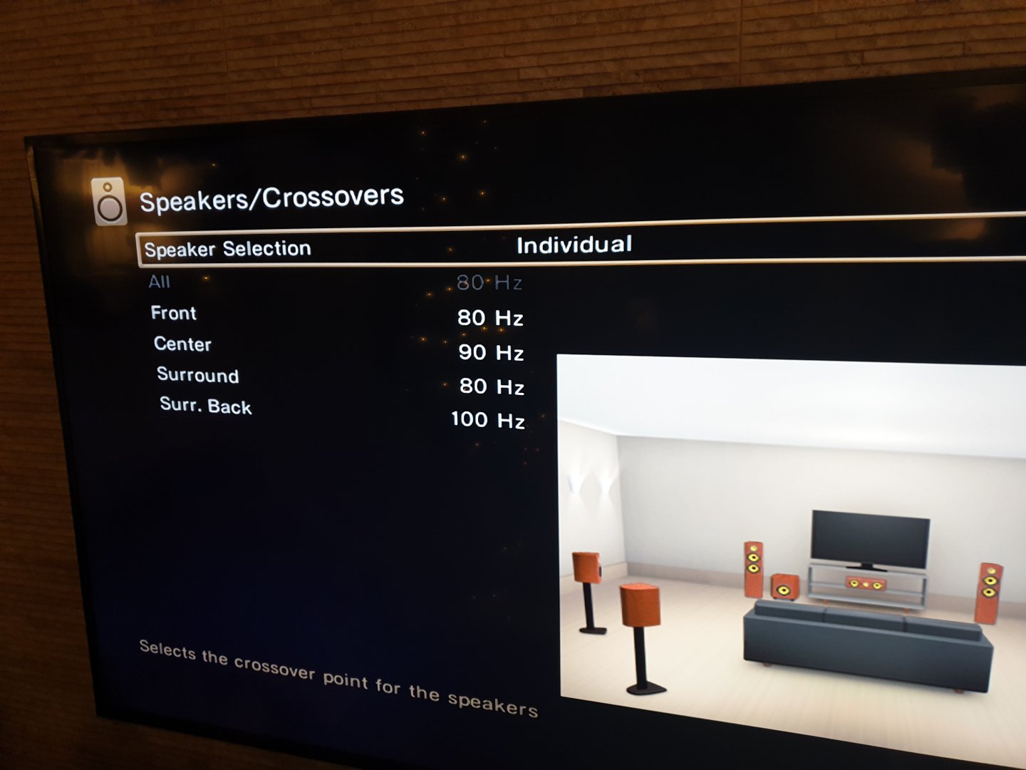

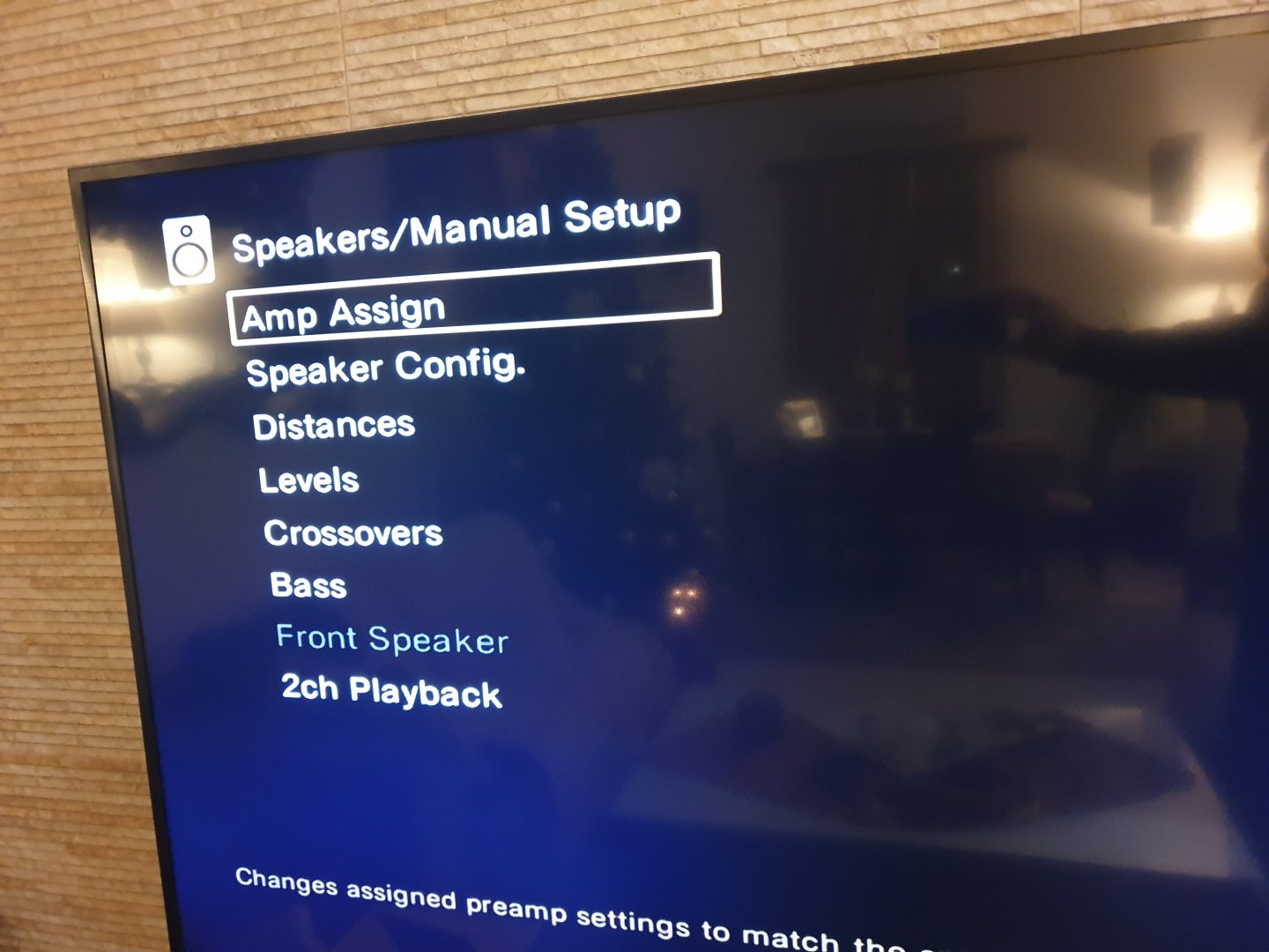

Από την μεριά μου έστησα μικρόφωνο έτρεξα audyssey και επειδή μου έβγαλε cross πολύ χαμηλά στα 40Hz μπήκα στο μενού manual το έβαλα στα 80Hz (χωρίς την χρήση του app)
Και μετά των όσων διάβασα πειραματίστηκα με το cross αλλάζοντας τιμή και όντως διαπίστωσα ότι αλλάζει κανονικά και έχοντας επιλογή reference & deg on audyssey.

Ναι όντως αυτό βλέπω και γω...
Kai προς απάντηση αναφέρει ότι μέσα απο τον ενισχυτή αλλάζοντας cross μόνο σε χειροκίνητη ρύθμιση το βλέπει και όχι σε audyssey και για να τρέξει την αλλαγή μόνο μέσω app πρέπει να γίνει η αλλαγή

Αυτό που γράφτηκε, είναι ότι μετά που τρέξουμε το Audyssey, για να οριστεί το crossover , χρειάζεται να γυρίσουμε εμείς τα ηχεία σε small και να ορίσουμε το σημείο αποκοπής εμείς. Αυτό γίνεται μέσα από το app. Δεν γίνεται από τις ρυθμίσεις του μενού του ενισχυτή.
Οι ρυθμίσεις του μενού του ενισχυτή στο crossover, τις στάθμες, και τις αποστάσεις αφορούν τη λειτουργία του χωρίς το Audyssey

Δεν ισχύει. Λάθος.
Και μπορώ να σας το αποδείξω με μετρήσεις. (Rew - umik)

Σε κάθε περίπτωση όπως και να είσαι με audyssey ή χωρίς, αν αλλάξεις οποιοδήποτε τιμή σε cross, αποστάσεις.... από τον av και τραβήξεις μέτρηση, θα δείς αμέσος την διαφορά.

Μετά απο δοκιμή τείνω να πιστεύω ότι γίνεται. Εσείς που το στηρίζεται ότι τελικά δεν γίνεται ????
