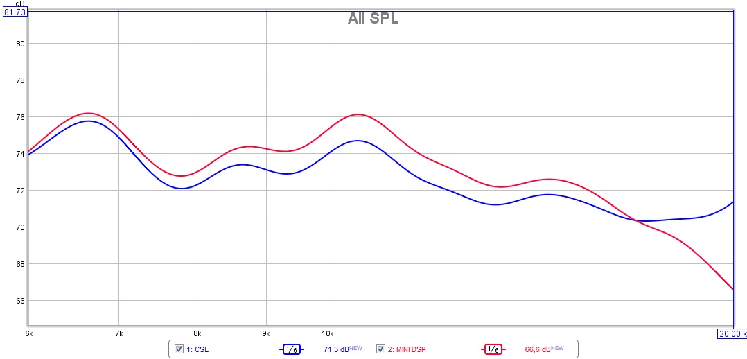

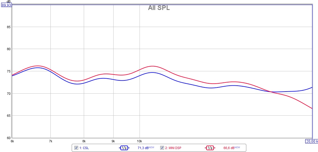

και μιας και εκανα προσφατα καποιες δοκιμες με αλλαγες sub κ.λ.π. παρτε και τις διαφορες αρχειων MIC cross spectrum lab vs umic-1 σε 90 μοιρες(το ιδιο ισχυει και στις 0 μοιρες) ;)
οι διαφορες ειναι στο 1.5 -2 db απο 40hz και κατω ......και απο 6khz και πανω 0.5 -1db ;)
....και σιγουρα κατω απο 20hz θαχει μεγαλυτερη διαφορα...
η σωστη φωτο ανα 2 db για τα 6khz και πανω ειναι αυτη.;)
