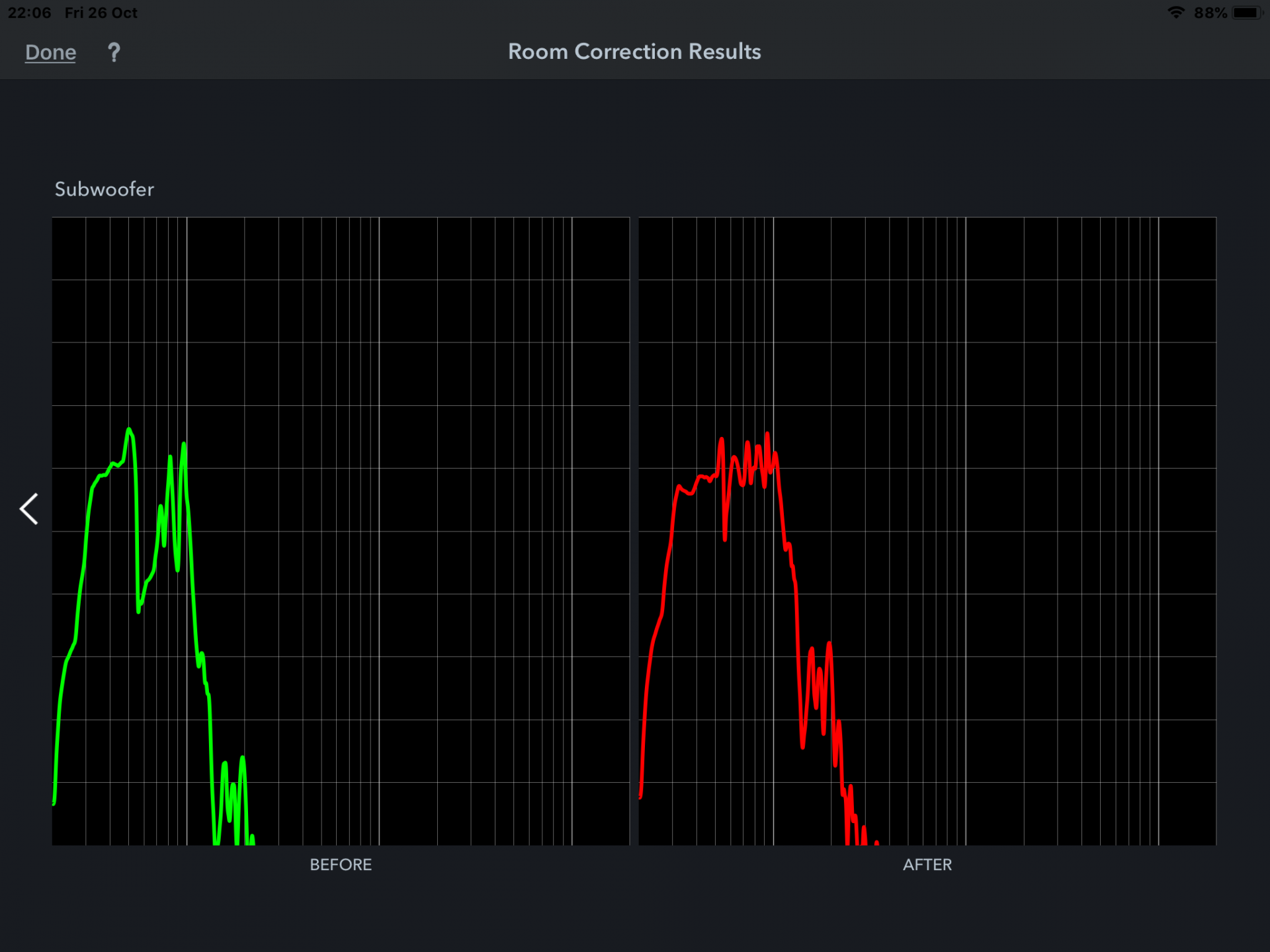

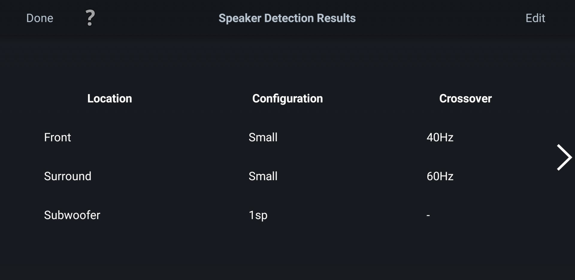

Εκανα τις δοκιμες μου και με ενα μικρο σαμπ .;. Αλλαξα τις θεσεις των ηχειων το αποτελεσμα δεν αλλαξε ιδιαιτερα λογω του δυσκολου χωρου .
:Βλεπω το auyssey αυτοματα αλλαζει σε small τα ηχεια . Ειναι σωστο αυτο ?
Ειναι κατι που δεν το θελω δεν ξερω αν γινεται να αλλαξει χωρις να το βαλω σε manual
Επισης η διορθωση που εκανε παλι δεν μου αρεσε , τουλαχιστον στη μουσικη δεν το εχω δοκιμασει σε ταινιες. Καταθετω και το διαγραμμα για το σαμπ . Το crossover μου το εβγαλε στα 40 hz
ε όχι και δεν έκανε δουλειά....:smg:
υπέροχη δουλειά σου έκανε...:wink:
τα ηχεία ΠΑΝΤΑ small και στα 80hz(για αρχή)

τι λε ρε συ !!!!!!!!!!!!!!!... σου εφτιαξε και το subακι ωραια !!!!!!
καλα στα εβγαλε small ....στα 40hz ειναι πολυ χαμηλα, βαλτα 90-100hz manual
...σπουδαι δουλεια σου εκανε η απλη εκδοση audyssey οπως δειχνει !!!

:rolleyes:ε μα γιατί είπα για το σαμπακι οεο; μια χαρά είναι... Τα περισσότερα ηχεία έτσι μετράνε λόγω αποστάσεων ακυρώσεων κλπ γνωστά από τους τοίχους...

.....στο σαμπ εκανε ναι, αναφερομουν στα ζευγη . Για να ακουσω το audyssey το βαζω στο auto σωστα ?
Αν το κανω small ακουγεται χαλια . .
Σε large αλλαξε πολυ ο ηχος και ειναι αρκετα πιο ισσοροπημενος και ακουω πιο πολλες λεπτομερειεςσε σχεση μετο pure direct . Κατι γινεται !

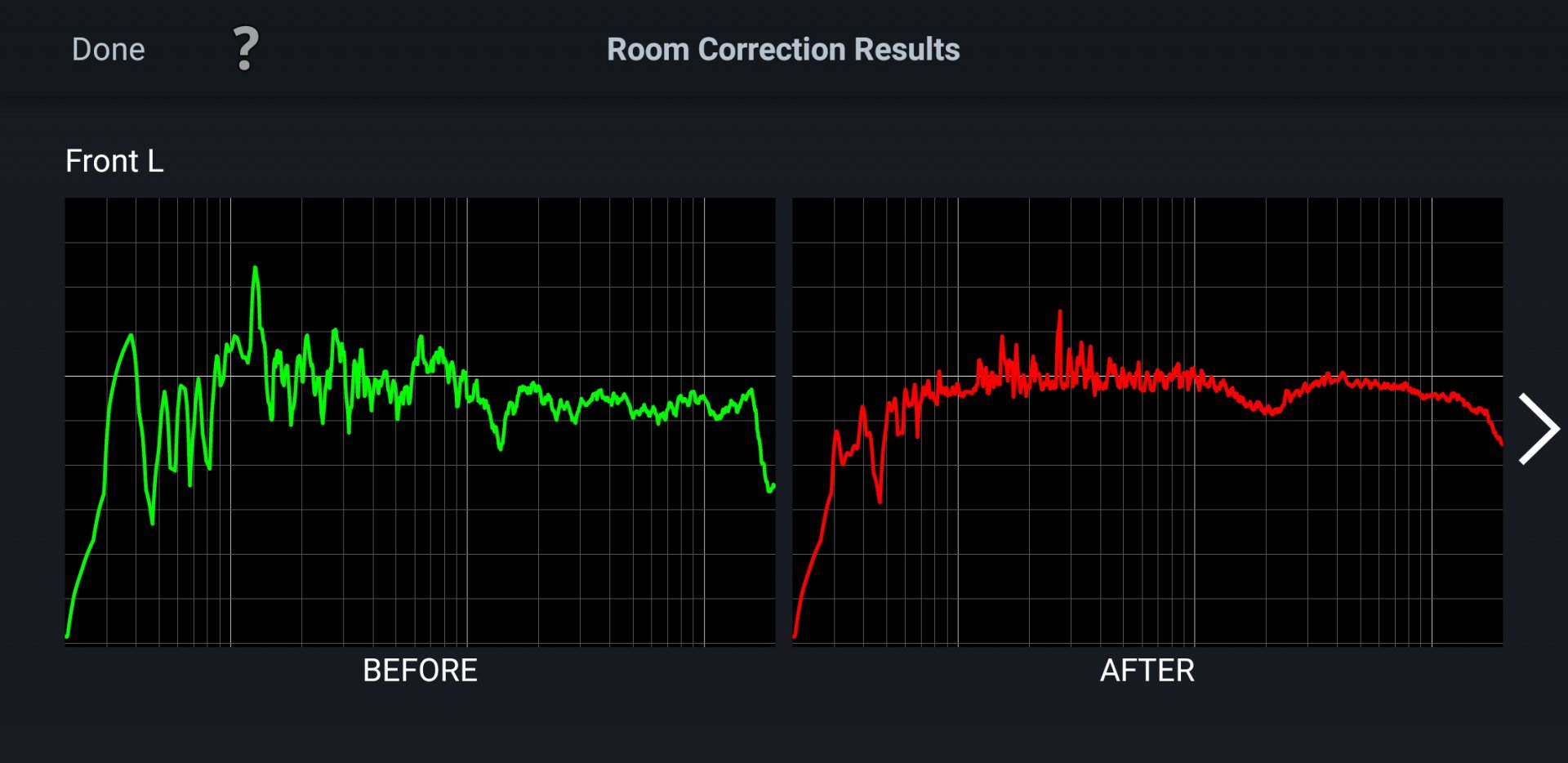

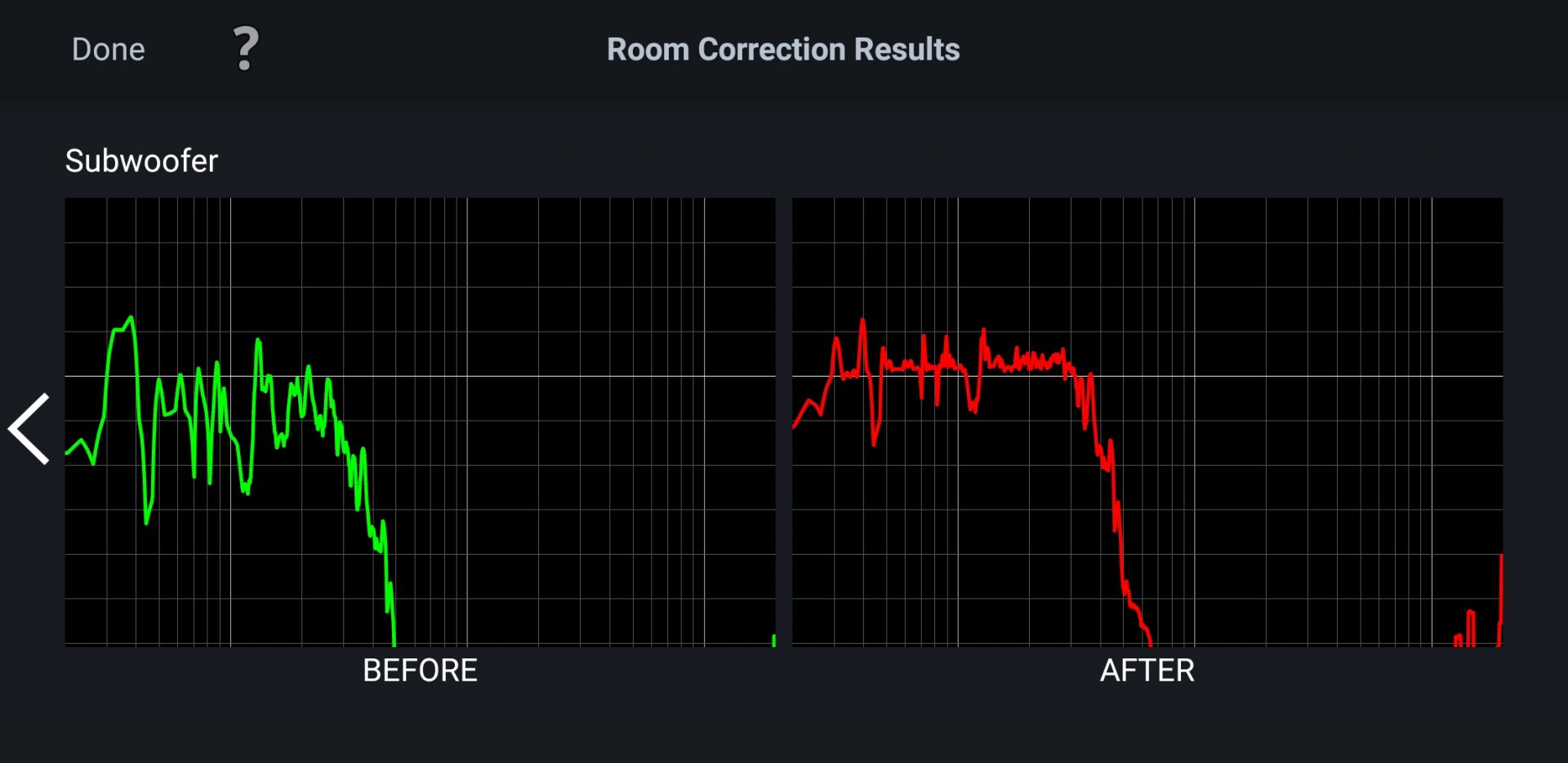

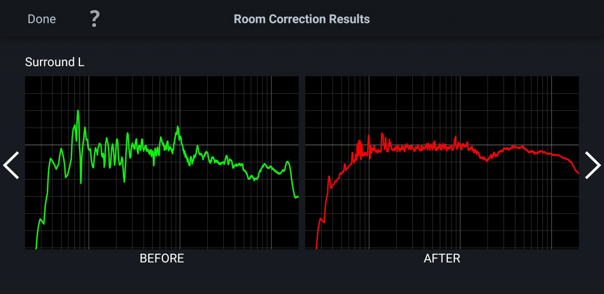

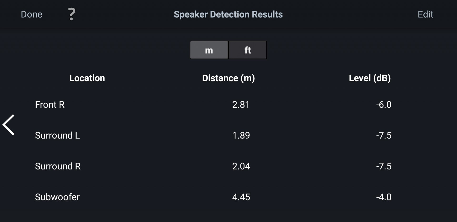

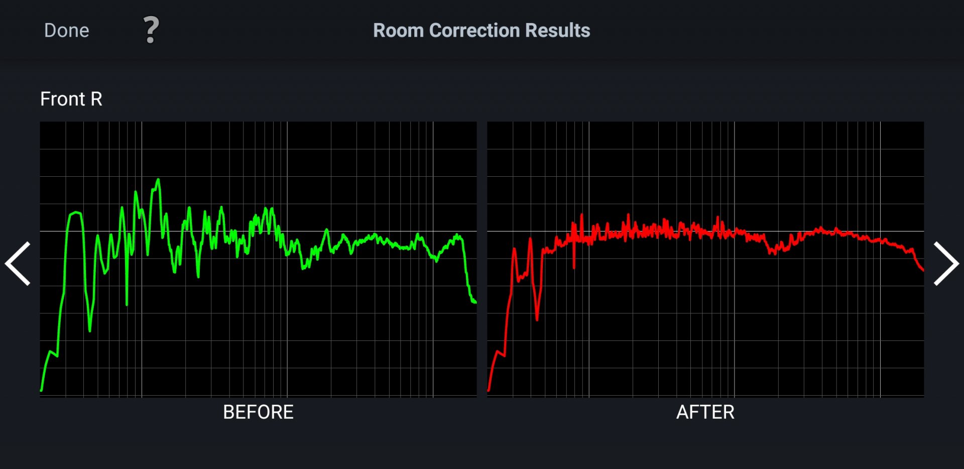

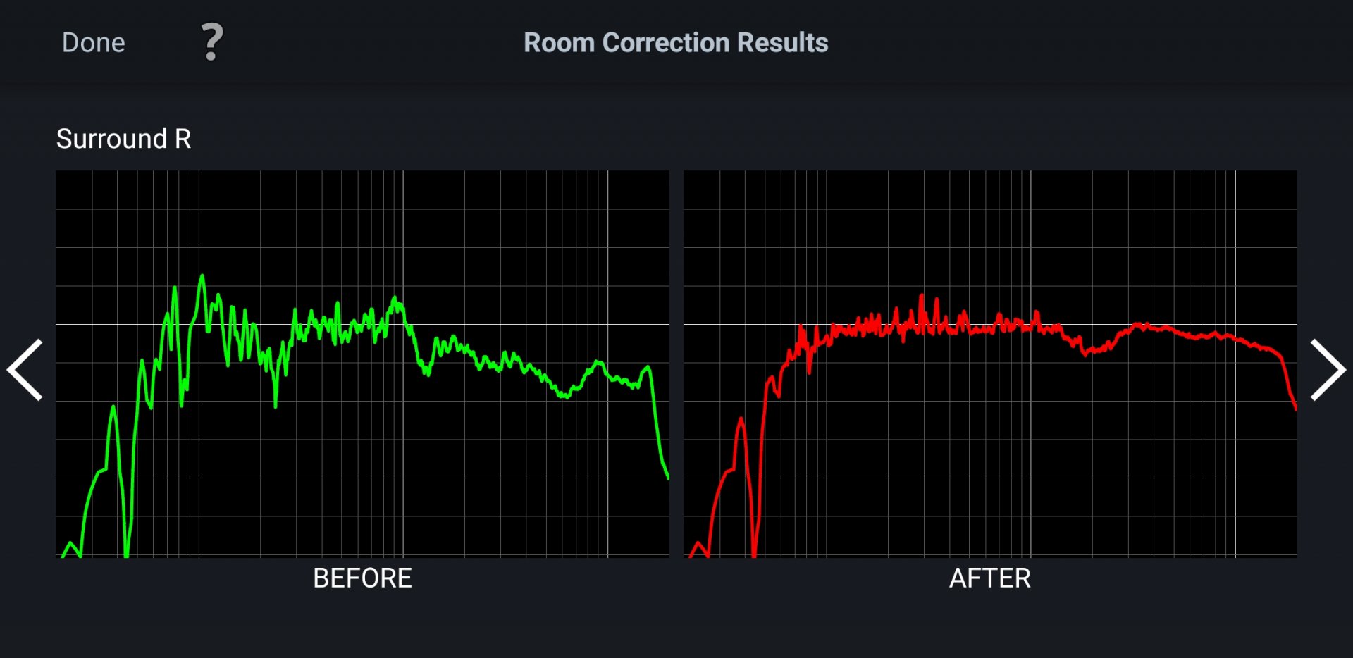

Καλησπέρα ανεβάζω τις φωτο που έβγαλε η εφαρμογή να πείτε και εσείς τη γνώμη σας. Σίγουρα βλέπω στο subwoofer και στο δεξί αν δεν κάνω λάθος surround Υπάρχει λάθος τοποθέτηση. Έρχονται στο επόμενο ποστ και οι υπόλοιπες

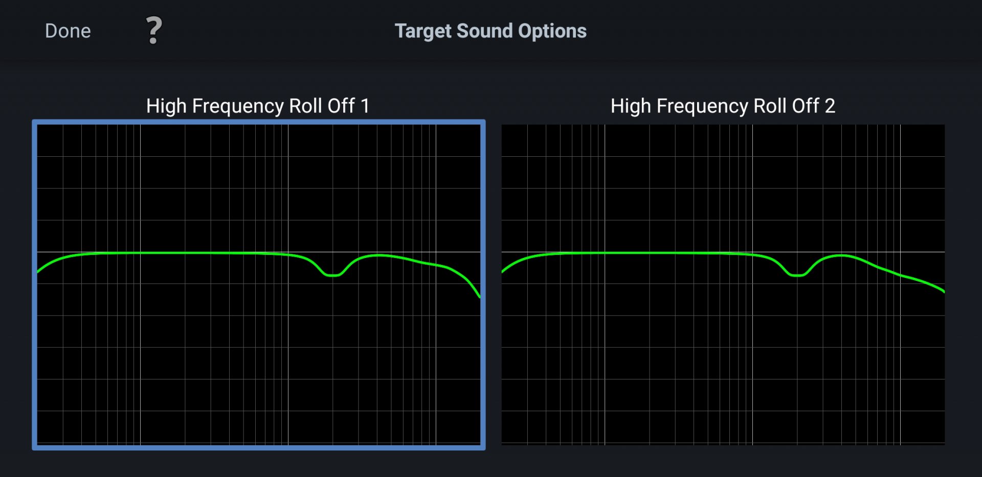

μια χαρά στα έχει κάνει. δοκίμασε να ακούσεις και με το roll off 2 καθώς επίσης και με το midrange compensation off και αποφάσισε τι σου αρέσει καλύτερα στο αυτί

To subwoofer στο πριν δεν πέφτει 15 ολοκληρα db κοντα στα 50hz; αυτο δεν σημαινει πως θελει αλλαγη η θεση του για λιγοτερα φιλτρα; επισης εχω μια απορια στην εφαρμογη. εαν εχω καταλαβει καλλα η εφαρμογη μονο μετραει χωρις να πειραζει τιποτε ετσι; απλα δειχνει τα αποτελεσματα και το πως τα πειραξε κτλ. αρα στη συνεχεια της ερωτησης εαν μπω στα αποτελεσματα και τσεκαρω- ξετσεκαρω τις επιλογες θα αλλαξει και στον ενισχυτη;
Ναι, να δοκιμάσεις και άλλες θέσεις, αλλά ειναι πιθανόν να μην βρεθεί ιδανική θέση. Δηλαδή και οι άλλες διαθέσιμες να βγάζουν ακυρώσεις. Μετα θα πρέπει να διαλέξεις το λιγότερο κακό.
Ή να πάρεις και άλλο ένα σαμπ :D
Η εφαρμογή είναι + σε όποιες διορθώσεις θέλεις να κανεις μετά την αρχική ρύθμιση που έχει γίνει.
Κάνεις save σε ότι πειράξεις και μετά το στέλνεις στον av.
Δοκίμασε και σε άλλες θέσεις που μπορεί να μπει το sub και το αφήνεις στην καλύτερη.

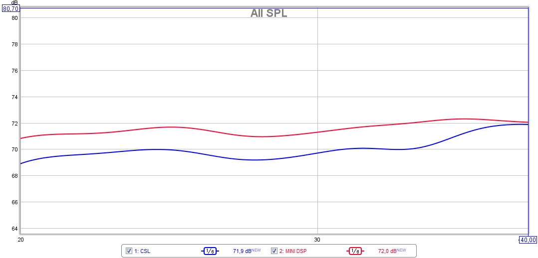

και μιας και εκανα προσφατα καποιες δοκιμες με αλλαγες sub κ.λ.π. παρτε και τις διαφορες αρχειων MIC cross spectrum lab vs umic-1 σε 90 μοιρες(το ιδιο ισχυει και στις 0 μοιρες) ;)
οι διαφορες ειναι στο 1.5 -2 db απο 40hz και κατω ......και απο 6khz και πανω 0.5 -1db ;)
....και σιγουρα κατω απο 20hz θαχει μεγαλυτερη διαφορα...
