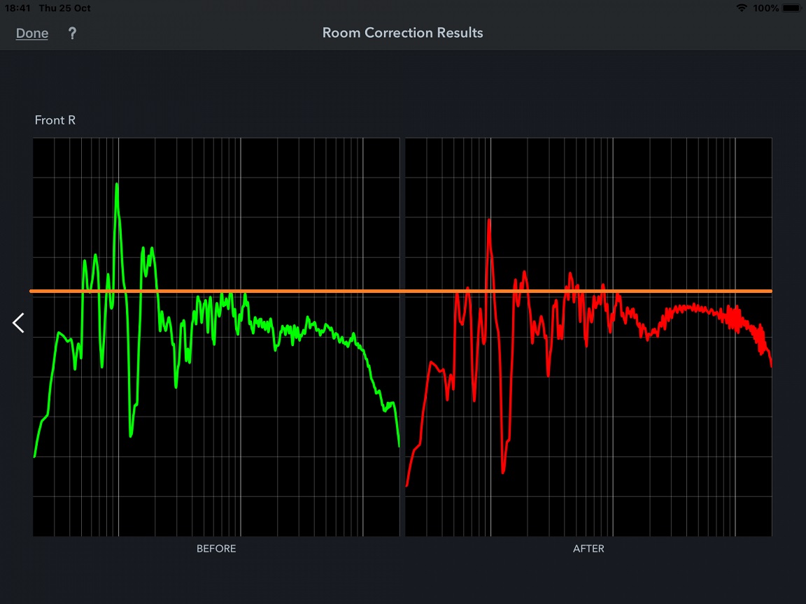

Οι μετρησεις που ανεβασα εχουν σκοπο να δουμε εαν βλεποντας το διαγραμμα μπορουμε να εχουμε μια εικονα του χωρου και κατα ποσο μπορει να διορθωθει με το audyssey.
μπορες να βγαλεις off το midrange compensation για αρχη και να μας δειξεις παλι τις καμπυλες

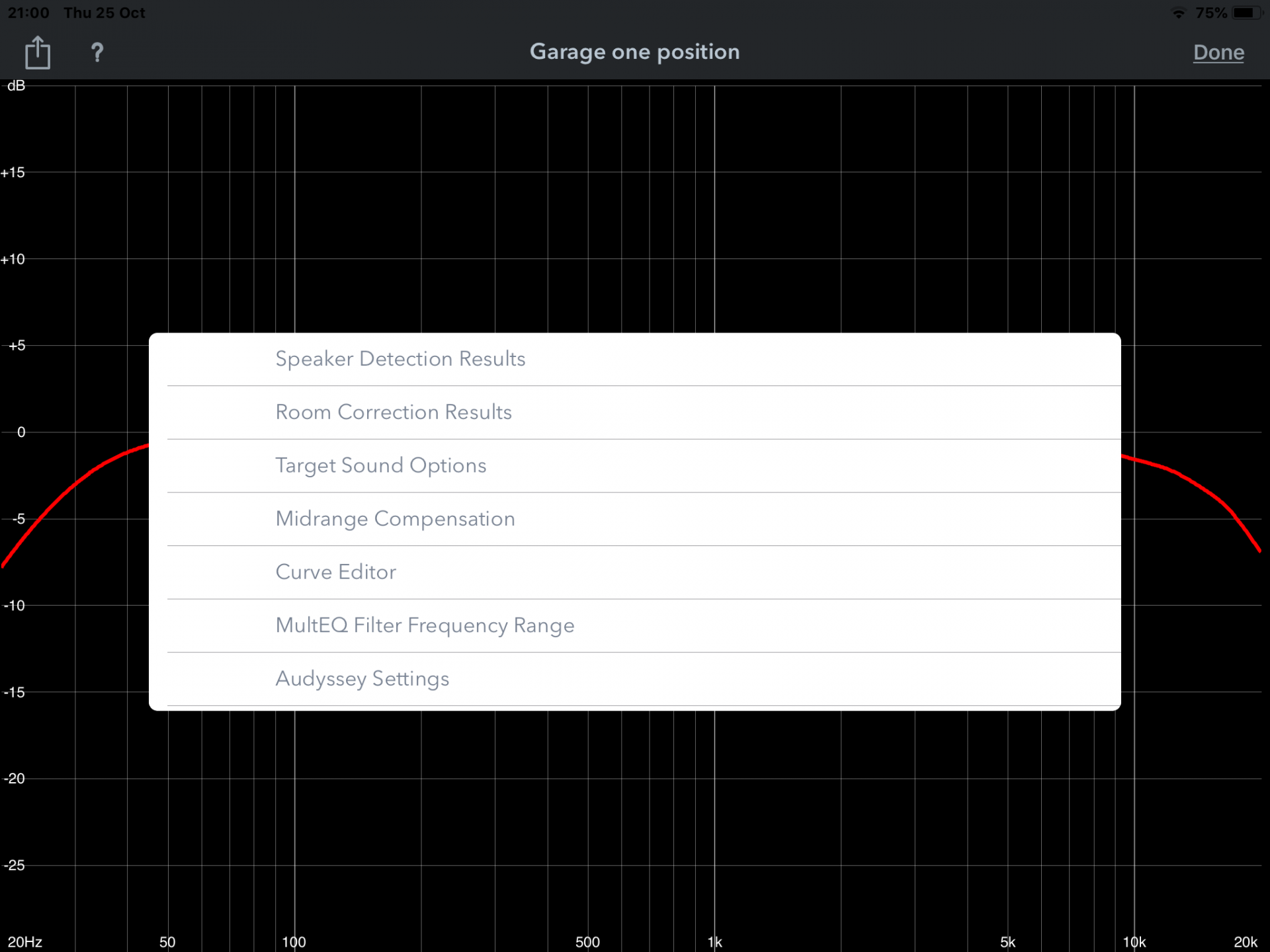

και να μας πεις τι δυνατοτητες δινει το app επειδη ειναι απο τις πιο απλες εκδοσεις audyssey αυτη που φοραει ο 1608

Δεν υπαρχει αλλη εφαρμογη της audyssey στα app για ipad .....
θελω να πω ποιες λειτουργειες σε αφηνει να πειραξεις στο app που εβαλες

4C9EA8DA-AB6B-4535-B670-D7E22DCCA659.png Αυτο θελεις να δεις?
Εμενα βασικα η μονη μου απορια ειναι γιατι υπαρχει μια τεραστια γουβα στα χαμηλα !

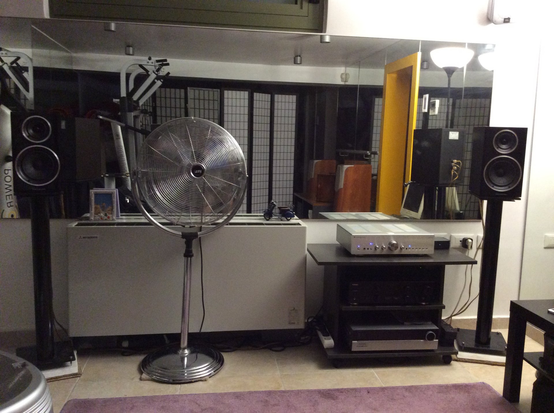

για πες μας τι ηχεια εχεις ;
μια φωτο να δειχνει τα 2 ηχεια μπορεις να βαλεις γιατι τα βλεπω στρημογμενα :D

σε τι χώρο είσαι..?
μη φοβάσαι αν είσαι ακατάστατος...θα πω το ζιζίκι να μη σε banάρει:p:roflmao:
Αν και off topic γιατι εισαι καλο παιδι κατα βαθος δειχνω το χωρο μου .
Υποψιν οτι καθρεπτες υπαρχουν δεξια και αριστερα απο κατω μεχρι πανω περιπου στα 2,10 μ και παει all the way down γυρω στα 4 μετρα ... μετα εχει βαθος και αλλο τοσο χωρις καθρεπτες.

ωραιος......!!!!
πρωτα κανεις off το midrange compensation
....μετα ασχολεισαι με την καλυτερη τοποθετηση των ηχειων .....
δλδ αλλαζεις θεσεις ηχειων στο πως κοιτουν την θεση ακροασης (ανοιγμα η κλεισιμο) των δυο ηχειων και μετρας με το audyssey....
....οτι αλλαζεις ξαναμετρας....
οσο πιο καλο γραφημα πρασινο εχεις απο τις μετρησεις που θα κανεις (αφου θα πειραματιστης) τοσο καλυτερο αποτελεσμα κοκκινο γραφημα θα εχεις....
μπορεις να βαλεις και τα ηχεια λιγο πιο μπροστα ....

Με αυτο τι γινεται ?
¨Εμενα βασικα η μονη μου απορια ειναι γιατι υπαρχει μια τεραστια γουβα στα χαμηλα !¨

δεν ξερω ....πρεπει να κανεις δοκιμες οπως σου ειπα...
το μικροφωνο να ειναι στο υψος των ηχειων και μην υπαρχουν εμποδια γυρω απο αυτο 50cm ....να μετρας 3 θεσεις,(οχι 6)και στην ιδα θεση το μικρωφωνο, μεχρι να βρεις την καλυτερη τοποθετηση των ηχειων.

την μέτρηση την κάνεις με κλειστή την πόρτα?
(για την κίτρινη πόρτα πίσω αναφέρομαι τουαλέτας είναι?:p:D)

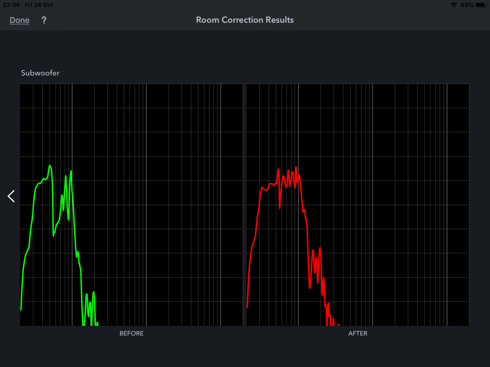

Εκανα τις δοκιμες μου και με ενα μικρο σαμπ .;. Αλλαξα τις θεσεις των ηχειων το αποτελεσμα δεν αλλαξε ιδιαιτερα λογω του δυσκολου χωρου .
:Βλεπω το auyssey αυτοματα αλλαζει σε small τα ηχεια . Ειναι σωστο αυτο ?
Ειναι κατι που δεν το θελω δεν ξερω αν γινεται να αλλαξει χωρις να το βαλω σε manual
Επισης η διορθωση που εκανε παλι δεν μου αρεσε , τουλαχιστον στη μουσικη δεν το εχω δοκιμασει σε ταινιες. Καταθετω και το διαγραμμα για το σαμπ . Το crossover μου το εβγαλε στα 40 hz
