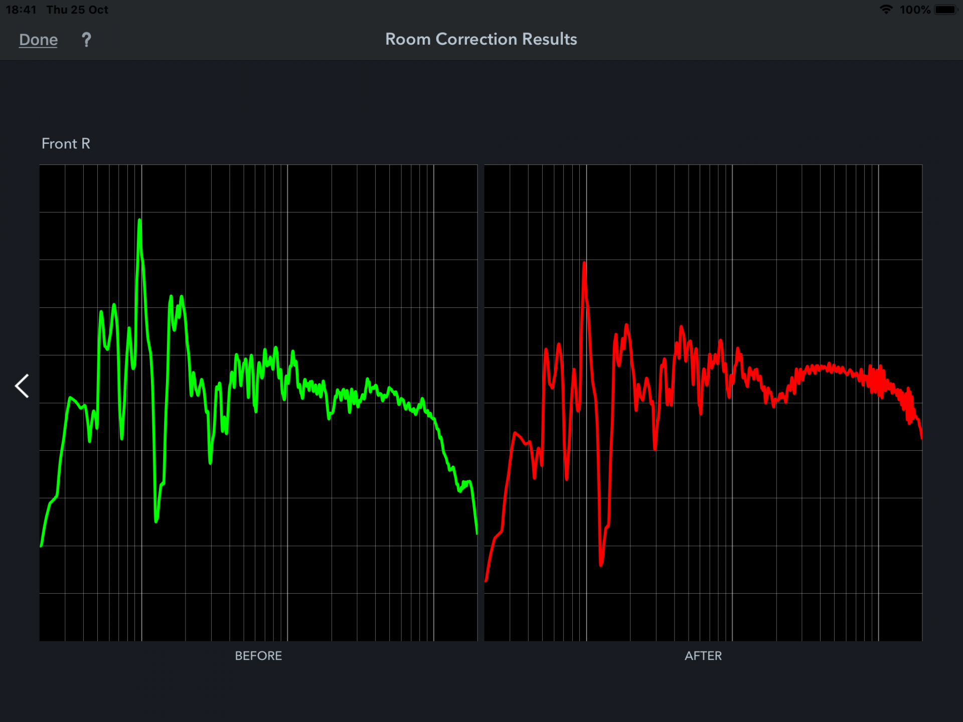

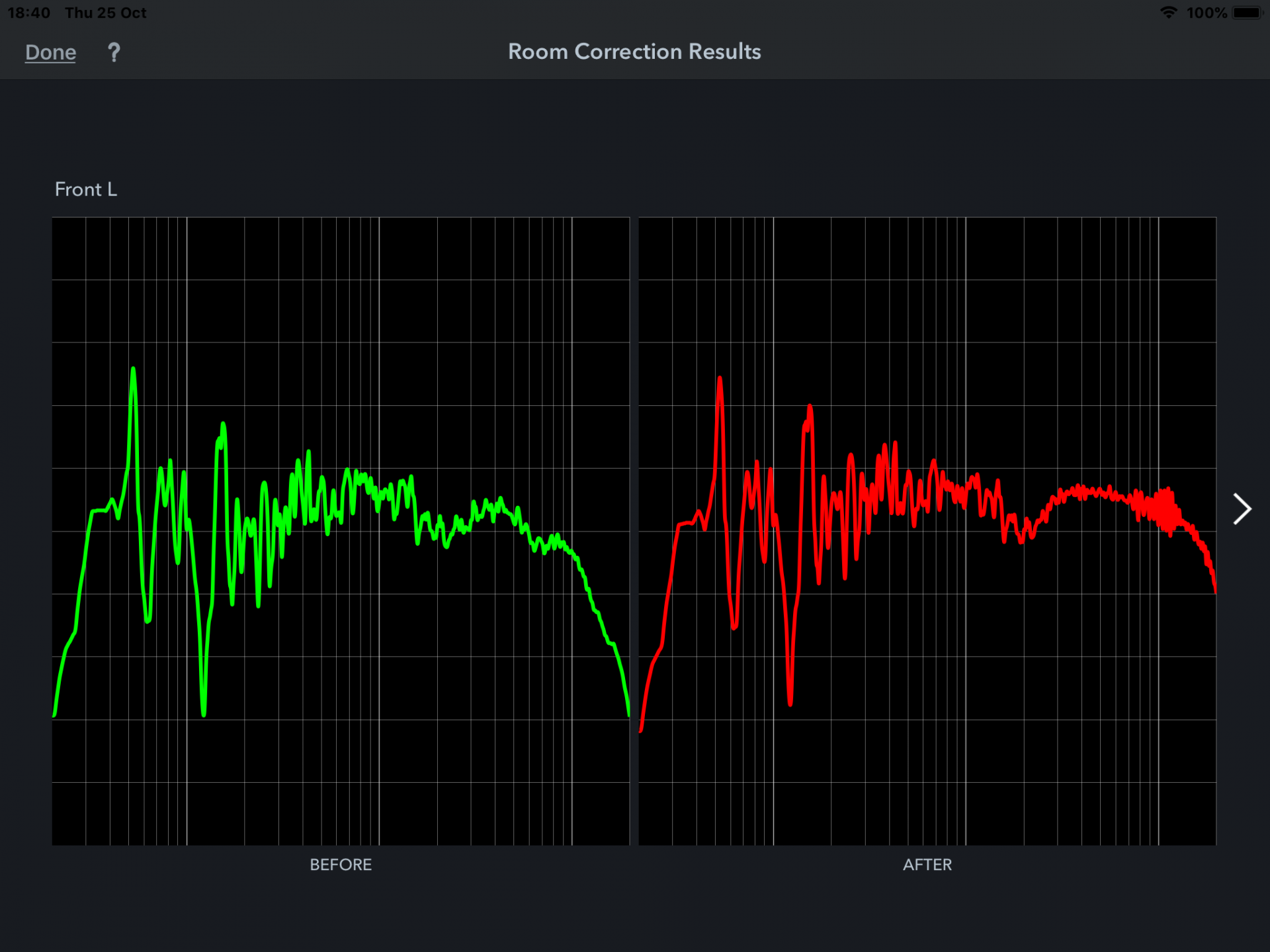

Σε ευχαριστω! Το πηρα το app και για αρχη το ετρεξα στο δικαναλο μου χωρο. Θα ηθελα να το ποσταρω να μου πειτε 2 λεξεις

...θελω να κοιμηθεις ησυχα το βραδυ και δεν θα μπορεσεις αν τον δεις!( τον χωρο}!!!
41.926
84.524
Μόνο το ρολ οφ ψηλά έχει αλλάξει (κυρίως) . Γιατί;
έλα μου ντε...δεν έχω ξαναδεί τέτοια (μη) διόρθωση από audyssey
ANEBΑΣΕ!!! Αντέχω:p:laugh:
